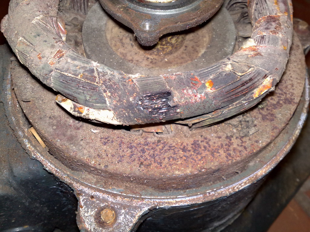

Moin.
Das Rätsel ist gelöst. Hab Sie heute zerlegt und siehe da, oben auf dem Wicklungskranz ist ne punktuelle Brandstelle. Ca. durchmesser 1 € münze.
Sogar die Beschichtung des darüberliegenden Blechdeckels ist weggeschnmort, sieht sogar nach ner kurzem Flamme aus....werde mal ein foto einstellen.

Moin.
Hier die Fotos vom Schaden
Beiträge: 1063
Re: Sirenendach
Genau, wie ich es mir gedacht habe: DIe Isolierung ist innerhalb einer Wicklung geschmolzen und hat somit nur eine Phase überlastet.
