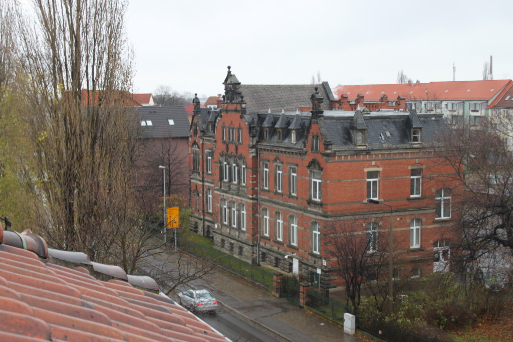

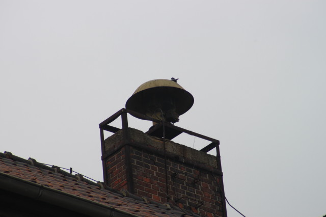

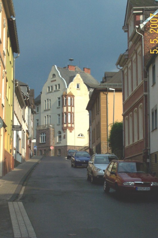

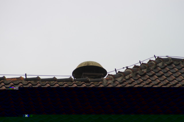

als frisch angemeldetes Mitglied möchte ich ein paar Fotos einstellen, die ich von einer Sirene in Halberstadt gemacht habe. Sieht irgendwie aus wie ein Vorkriegsmodell mit Eigenbaudach. Das Haus, auf dem sie steht, steht leer, es ist auch eine Telefonnummer von einer Immobilienfirma dran, ich habe nur noch niemanden erreicht zwecks Nahaufnahmen oder vielleicht sogar Bergung. Im Einsatz dürfte sie nicht mehr stehen, ich habe 9 Jahre in HBS gearbeitet und nie eine Sirene gehört, die früher allgegenwärtigen DS977 sind auch aus dem Stadtbild verschwunden. Aber schaut erstmal, ob es ein echter Exot ist und sich der Aufwand lohnt, schlafende Hunde zu wecken.
Daniel
Hier die interessanten Details.
Ansicht von der Giebelseite.
Ansicht von der Magdeburger Straße.

Naja für die größe könnte man eine L141 ausschließen(Aber das Dach sagt nur L141)
Beiträge: 1010
Re: Merkwürdige Sirene in Halberstadt
Niklas' Statemant ist nichts hinzuzufügen! Höchstens, dass es sich schon lohnen würde, die zu bergen.
Zumindest im Kreis ist demnächst Probe. Vielleicht kannst du dich ja mit dem User kurzschließen, der scheint auch da in der Nähe zu wohnen.
Lint41
Beiträge: 266
Beitrag von Lint41 »

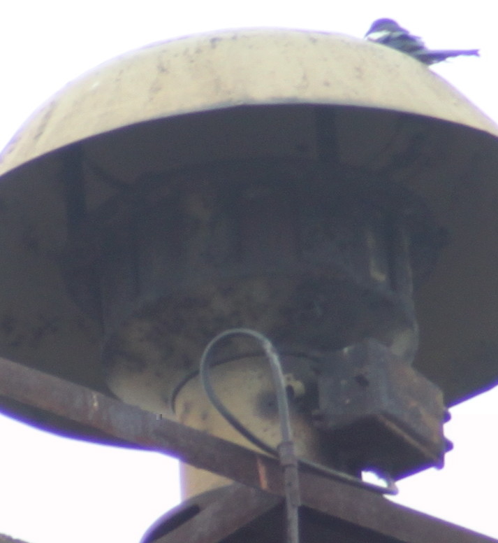

Ja, definitiv eine Siemens Fm SI 41 ohne zweites Dach. Bergung würde bestimmt lohnen.
Bin gespant, wie es weiter geht. Viel Erfolg!
Gruß Steffen
Ich schließe mich damit an. WEIL..... Die FM SI 41 die Hochtonvariante ist. Die Tieftonvariante FM SI 39 hat den Motor oben. FM SI 41 + FM SI 39 ergibt zusammen FM SI 40.

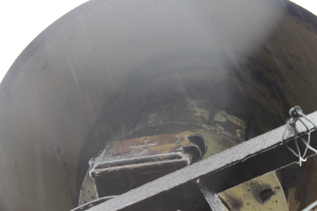

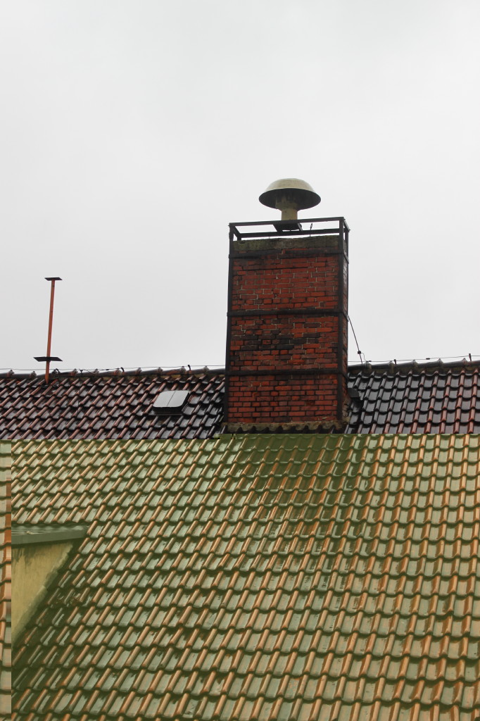

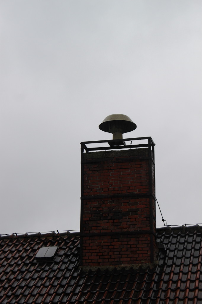

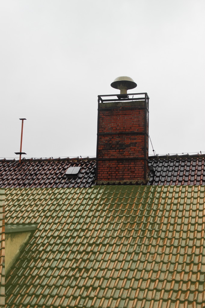

Hallo Leute, bei diesem Thema hat sich ewig nichts getan, nun aber gibt es was Neues. Euer Haumei hat endlich mal nen Besichtigungstermin gebacken gekriegt. Selbstverständlich beim zweitbesch... Wetter das man sich vorstellen kann, schön Regen mit schmierigem Dach und allem Pipapo. Deswegen auch nur ein Foto aus der Nähe, mir war es sicherer, alle vorhandenen Hände weitgehend zum Festhalten zu benutzen. Kurzer Bericht: Sie steht auf einem Schornstein ca 2 1/2m über der Kehle unterhalb des First, mit eingemauerten Tritteisen gehts nach oben. Die Winkel- und Flachstahlverstärkungen des Schornsteins sind solide genug, dass man sich anseilen kann. Nach Demontage des Daches könnte man sie mit mindestens 3 Mann in die Dachluke bugsieren. Das Dach selbst müsste man abseilen. Idealfall - FW-Übung mit Hubbühne. Der Rotor war leicht fest, ist nach Drehversuch wieder frei, geht aber schwer duch einen Haufen Dreck darunter, ich habe ihn wieder in die "Ports verschlossen"-Stellung gedreht. Fabrikschild ist vorhanden, die eingeschlagenen Zeichen sind erkennbar aber Foto - s.oben, Sicherheit geht vor, Wohlfühlen ist was Anderes. Ich habe mich dann wieder in die Luke gehangelt (Affenarmen und Blitzableiter sei Dank) und den Schützenkasten gesucht - nix. Wir haben das Kabel bis in den Keller verfolgt, an der Hauptverteilung dann ein Eigenbau-Auslöse-Schützenkasten. Die Gute diente zumindest nach dem Krieg nur dazu, im Brand- oder Havariefall auch dem Letzten auf dem Firmengelände klar zu machen, dass man sich zum Sammelplatz begeben sollte, dazu reichte dann die Bastelei auf dem Foto.
Alles in Allem, es wird höchste Zeit dass sie in trockenere Verhältnisse kommt und ne Kur kriegt, ich bleibe dran.

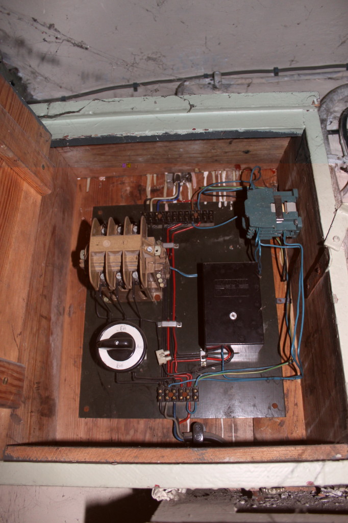

Eigenbauauslöseschützenkasten mit Hauptschalter, Hauptschütz, Trafo(?) und Hilfsschütz(?). Kann die weitere Verkabelung nicht wirklich zuordnen. (Bild: ich)
etwas näher (Bild: HaumeiFrRosiP)
Schornstein mit Sirene + Dachluke (Bild: HaumeiFrRosiP)
die einzige wirkliche Nahaufnahme (jaaa, sieht sch... aus, aber siehe oben, Bild: ich)

Hier noch ein Eindruck von der Gebäudehöhe, hab ich eben vergessen.
Aus dem Bodenfenster auf die Magdeburger Str. (Bild: HaumeiFrRosiP)

Trafo im Schützkasten? Wohl kaum. Denke eher an großer Schützschalter und kleiner Schützschalter. Alleine wenn ich schon die roten Leitungen sehe, bekomme ich Alpträume. Erinnert mich stark an unsere Verkabelungen von der Hauselektrik. *Waaaahhhh*
Die schwarze Plastekiste rechts neben dem Hauptschalter/Schütz hat diese Interpretation nahe gelegt. Sieht aus wie ein uralter Klingeltrafo, ich hab daraus geschlossen, dass vielleicht das kleinere Schütz mit 12 oder 24V Steuerspannung arbeitet. Die ganze Kiste scheint auch nicht mehr ganz "original" zu sein, einige blaue Kabel sehen nachträglich hereingebastelt aus.

Steht da nicht Siemens auf dem Anschlusskasten so einen habe ich hier erst letztens irgendow gesehen...
