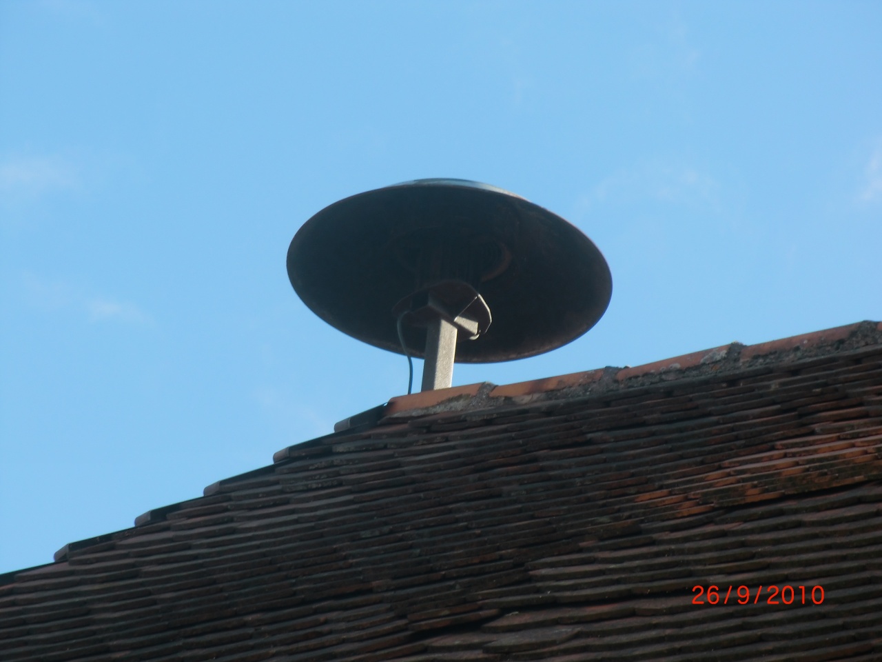

Ich hab mich gerade mit meinem Opa unterhalten,über die L141 in Langenstein. Es könnte sein das diese Sirene blad in meinem Zimmer steht.Für den abbau habe ich mir noch nichts überlegt.Mehrere Details gibts es wahrscheinlich am Montag-Dienstag-Mittwoch.

Sieht das nur so aus, oder hat der Motor Kühlrippen?

Jein,man kann es nicht erkennen von unten,auf Bildern auch nicht.KL7000F hat geschrieben:Sieht das nur so aus, oder hat der Motor Kühlrippen?
Genau das hab ich auch gedacht. Hmm

UND: Seit wann hat ein Motor einer L141 Kühlrippen??

Wenn du die Möglichkeit hast ein Bild mit Teleobjektiv aufzunehmen wäre das Klasse! Optisch sieht es nach Kühlrippen aus, aber das Bild ist doch sehr dunken und unscharf. Vieleicht wurde ein anderer Motor angebracht?

Ich hab das Foto auf meinem Rechner mal ein wenig bearbeitet und komme zu folgenden Schlüssen:
- der Motor auf dem Foto hat tatsächlich Kühlrippen
- der Motorblock ist deutlich höher als der einer "normalen" L141 (Abstand zwischen Fuß/Stator)
- auf dem Bild ist ein Metallprofil zu erkennen, welches den normal angeflanschten Motor mit dem Fuß verbindet
- es gab hier schonmal Fotos einer baugleichen Sirene, um genau zu sein 5 davon, welche irgendwo auf einem Werksgelände stehen. Ich finde den Beitrag aber nicht mehr.
- Weil es wohl der zweite, unabhängige Fund dieser Bauart ist (bei denen auf dem Werksgelände ging man von "Eigenentwicklungen" aus) gehe ich davon aus, dass hier tatsächlich eine uns unbekannte Sirene steht.

Ich kann mich mal erinnern das ich vor JAHREN mal eine Auktion bei ebay sah wo man glaub ich genau solch eine Sirene erstehen konnte... die Stator/Rotorkombi sah aus wie bei einer E57 nur der Motor hatte Kühlrippen und war sehr lang.... Sah sehr komisch aus.

Hier im Forum gabs mal nen Artikel, ich dachte er wäre von WS-Paul, in dem ein paar Bilder dieser ominösen L141/E57 gezeigt wurden. Das Ding war rot. Außerdem war noch ein Foto dabei, wo man 5 Schützkästen nebeneinander sah. Wie gesagt handelte es sich um irgendein Werksgelände im Norden, welches mit diesen Sirenen beschallt wird. Ich meine Land 4-4 hatte auch ne Antwort geschrieben, die auf die ordentliche Kabelführung bei den Schaltkästen bezogen war.

An den Bericht, bzw. die Sirenen, erinnere ich mich! Finde ihn aber gerade auch nicht. Waren das nicht weiße Motoren? Mit leicht Rost ;-)
Re: Projekt L141
Ich habe den Beitrag auch noch irgendwie im Hinterkopf und meine mich zu erinnern, dass es von Nöten war aufgrund Gase und so weiter, weil man wohl einen EX-Geschützten Motor dran montiert hatte, aber auch ich finge gerade das Thema nicht :-(
Ich glaube aber, dass man heir lediglich eine örtliche Elektrofirma mit der Reparatur der Sirene beauftragt hatte, nachdem sie durch den Blitzschlag defekt war... also werden die wohl mal den Motor ausgetauscht haben...
