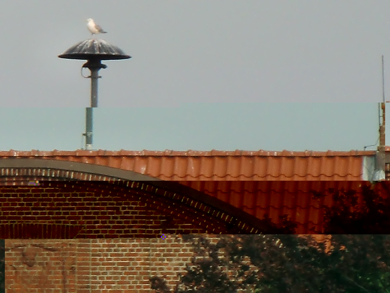

So da hab ich mal wieder eine Frage an die Experten: Kann durch Mövenkot eigentlich ein Dach der Sirene z.B. E57 beschädigt werden? Die Bilder sind von der E57 in Büsum auf dem Rathaus.Noch zur Info: Die E57 auf der Neocorusschule ist kaum davon voll...
E57 mit Möve
E57 mit Möve
Nahaufnahme
Nahaufnahme

Die arme E57. Könnte sein, ist doch aggressiv
Re: Schäden am Dach?
Wurde auch schon davon berichtet. Sieht aber schlimmer aus. Guckst du hier.
Beiträge: 1063
Bevor das "dicke" GFK von der scheiße zerfressen wird ist es entweder von der Sonne hartgetrocknet oder vom Regen weggespült. Bietet dann nur Nährboden für Moos und diese Flugflechte (dieses härtere Mooszeugs meine ich).
Als ich meine E57 demontierte war das voll von Storchenmist und Moos und was noch alles auf sowas wachsen kann.
-> Mit dem Spachtel abgekratzt, angeschliffen und neu lackiert. :-)
Man hat nach dem entfernen mit dem Spachtel keinerlei beschädigungen am Dach erkennen können!

Ja das waere bei den Sirenen in Buesum mal noetig!!(Sitze gerade an einer Tschechischen Tastatur,deswegen das ue und so)
