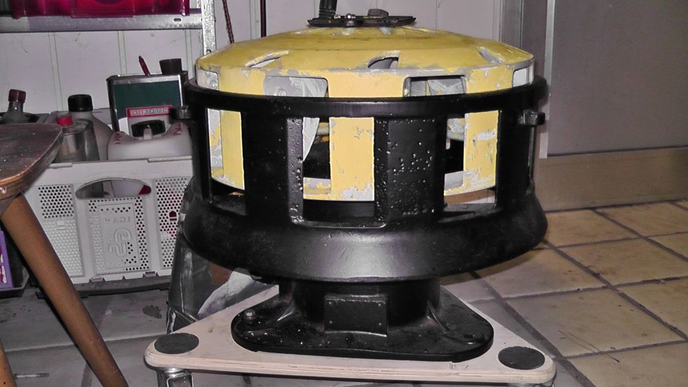

Ab Heute bin ich stolzer Besitzer einer E57. leider weiss ich weder Hersteller noch das Baujahr da das Typenschild nich vorhanden ist... :( hoffe Niklas du hast es noch.
Zustand: Der Stator und das Motorgehäuse wurden vor einer Weile zwar Lackiert aber ich habe Roststellen entdeckt die ich ausbessern muss. Außerdem möcht ich die Lager neu fetten.
Die Schutzgitter fehlen auch leider ganz. Kann da jemand von euch mit ersatz aufwarten?
Nun genug gequatscht hier kommen Bilder:

Feiners Teil! :-) solch eine schwarze lackierung kenne ich auch gut! Es passt ein silberner Rotor gut dazu! ;-)
Ich bin gespannt auf das Ergebnis und den Aufbaubericht ;-)

Sieht in schwarz echt geil aus! Schade dass einige Teile fehlen, aber ich wette, dass du das schaffst!

Herzlichen Glückwunsch zur E57 ! Sieht sehr gut erhalten aus, schwarz gelb kommt klasse,

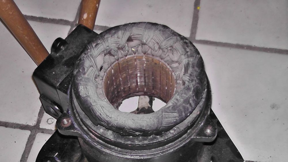

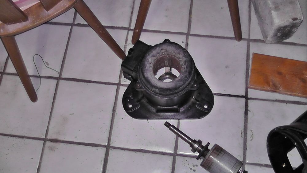

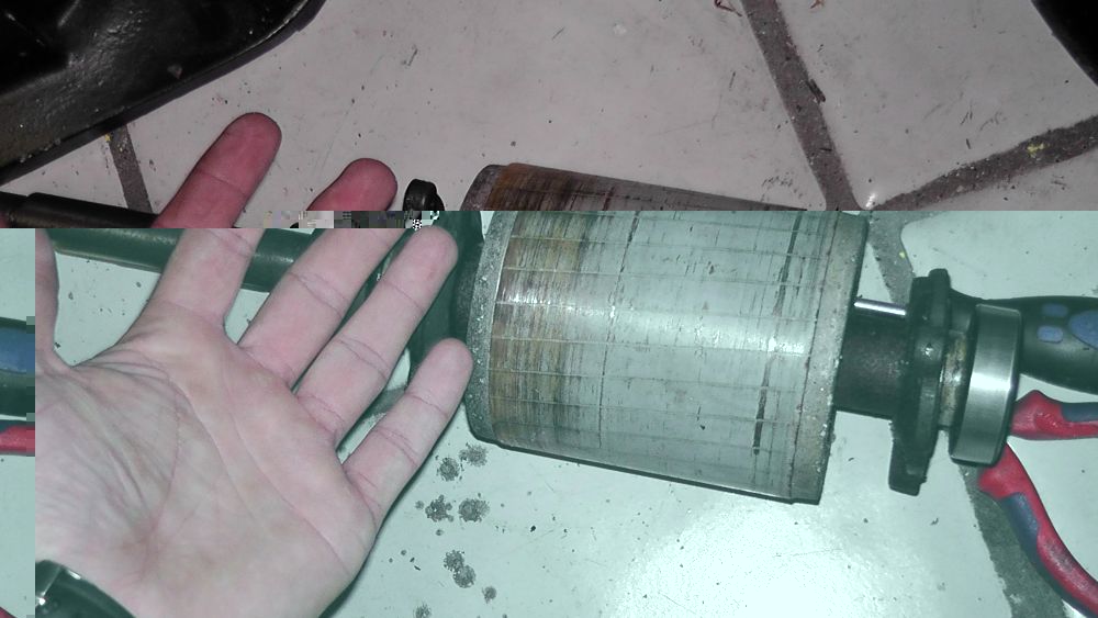

Sooo. Die Sirene ist zerlegt. Wie habe ich's gemacht? Leider half kein dengeln mit dem Hammer oder sonst was also habe ich mir einen spitzen Meißel genommen und ganz vorsichtig den Spalt zwischen Stator und Motor rundherumg aufgeklopft. Danach noch das untere Lager mit dem Abzieher ausgezogen und eh vola.... Anschließend noch den Läufer aus dem Stator mit ein Stück Holz und einem Hammer geklopft. Mir ist übrigens beim Versuch mittels rausdücken von unten etwas sehr wichtiges aufgefallen aber darüber mache ich ein Video beim zusammenbau.

Der Stator völlig getrennt von Motor und Läufer. Nach meinem Gefühl ist der Stator tatsächlich schwerer als der Motor... das bedarf eines genauen wiegens.
nochmal anders fotografiert
Der wie ich feststellen musste garnicht soo schwere Motor
nochmal was näher
nochmal was näher

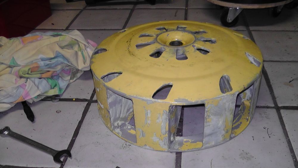

Der Läufer mit meiner Hand als Größenvergleich....

Der Rotor wieder abgezogen
andere Perspektive
andere Perspektive
nochmal anders....
nochmal anders....

Nachtrag: Wie ich jetzt herausgefunden habe ist der Rotor und der Motor von niklas's Helin aus den 1960er Jahren (Die Blau-Gelbe aus seinem Garten). Der Stator ist zwar auch von einer Helin aber von einer eines neueren Baujahrs... das verrät der eingegossene Motordeckel. Lager sind gereinigt und Läufer wird eventuell auch lackiert.... Die Kabelverschraubungen für den Anschlusskasten und dem Ständerkopf sind übrigens jeweils PG21 und PG29. Passende Kabelverschrasubungen UND die Gummimatte sind heute gekommen. genaueres folgt

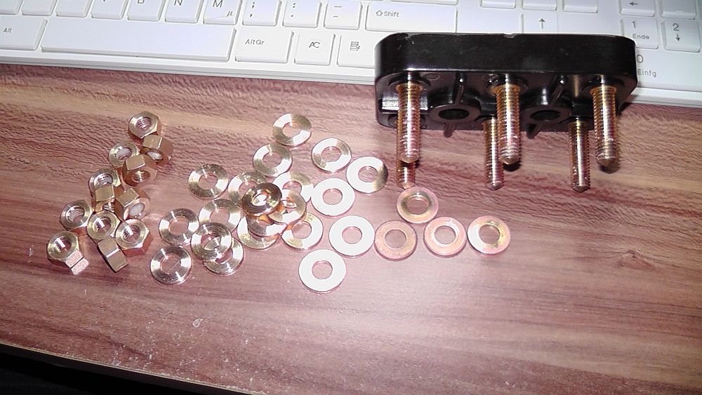

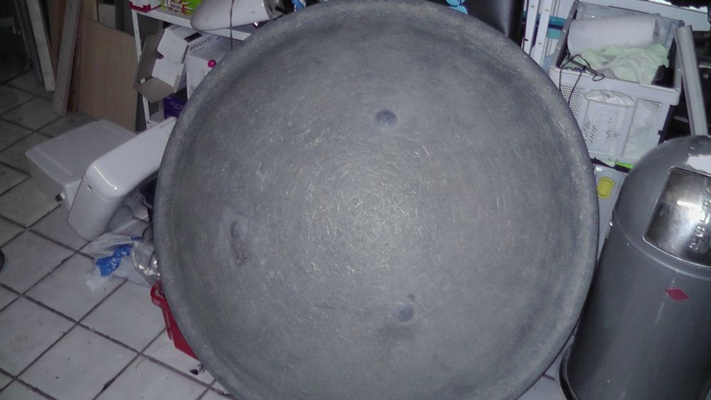

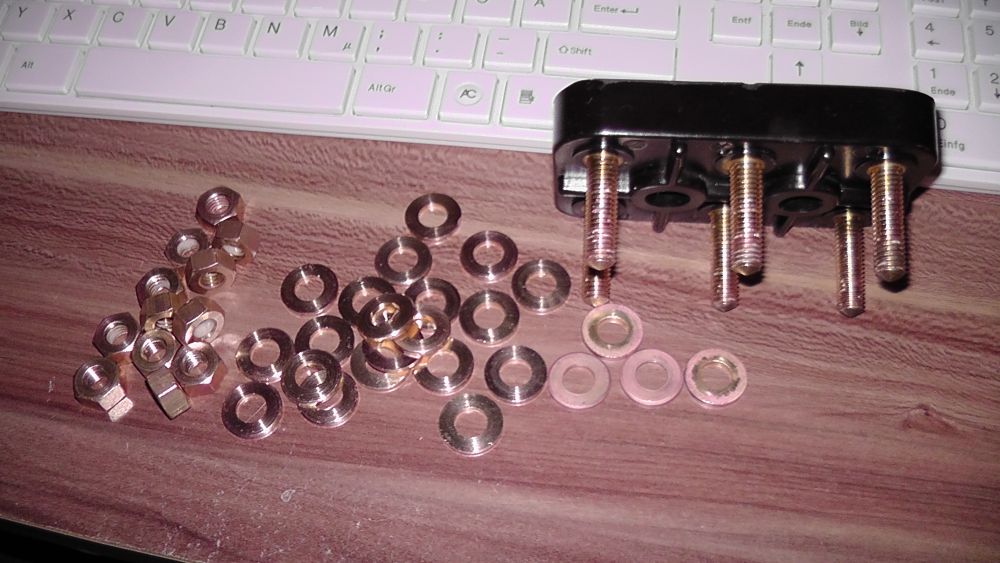

So Dach hab ich abgeschliffen und mehrmals mit klarem wasser gewaschen... man war das fies wegen den Glaspartikeln.... hab ne atemschutzmaske getragen. Dach trocknet jetzt im Keller... Bilder folgen nachher. Gleich geb ich mich mal an die Messingteile des Klemmblocks.

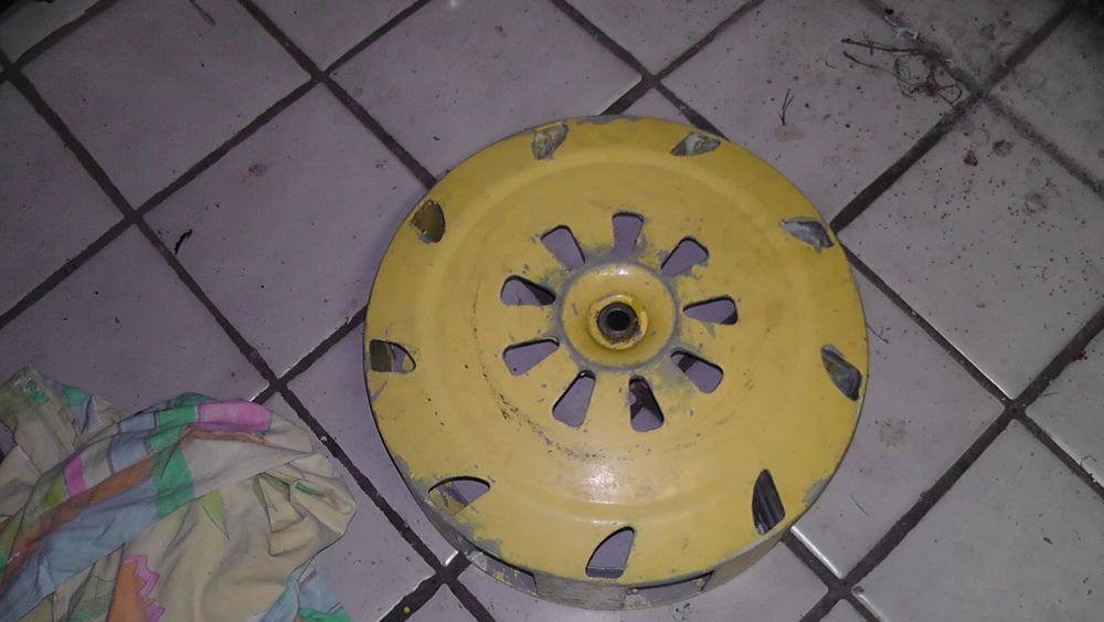

Das Messing habe ich mit einem alten Hausmittelchen behandelt. Man nehme jeweils einen Esslöffel Mehl und Salz und rührt mit Essig eine Paste an. Damit schmiert man die Messingteile ein und lässt diese eine Zeit lang einwirken. Dann abwaschen und GUT ABTROCKNEN!!! Siehe Da. Sieht fast aus wie neu :) (bis auf die 4 scheiben rechts...)
Wie gesagt das Dach wird morgen schonmal mit der neuartigen Farbe gerollt. Hab es abgeschliffen und mehrmals mit kalten Wasser und zum schluss mit Silikonentferner abgewaschen.
Bilder:
