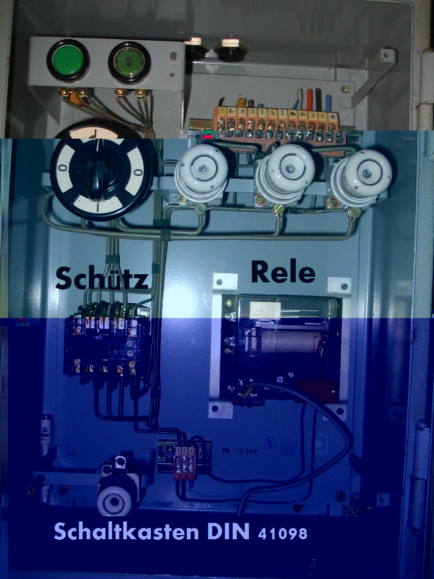

Ich habe folgendes Problem mit einer alten Feuerwehr-Sirene von uns.Sie wurde vor langer Zeit abgeschaltet und wie es für mich als Leihen zu erkennen ist ein Bauteil mit drei Steckern entfernt und 2 zusätzliche Kabel in einer anderen Dose abgeklemmt.Das ist das was für uns an der Wache zu sehen ist.Natürlich kann uns keiner sagen was dort genau gemacht wurde und es kennt sich keiner mit der Technik aus, was wir nur wissen ist das die Sirene vorher voll Betriebsbereit war und nur abgeschalten/abgeklemmt wurde.Ich habe Bilder von den allten Bauteilen im Keller der Sirene gemacht die euch hoffe ich helfen,noch eine Info es war niemand an der Anlage die geöffneten Kästen muss damals jemand drann gewesen sein. nun meine Fragen.(Über eine Antwort würden ich mich sehr freuen)

1)Ist es möglich die Sirene wieder in Betrieb zu bekommen.
2)Welches Bauteil wurde entfernt (wo die Stecker drann gehören Bild-2)

Zu deiner Frage kann ich dir vielleicht ein wenig Hilfe geben. Der Schaltkasten sieht ja soweit ganz gut aus, wo genau wurde die Sirene denn abgeklemmt???
Die drei extra Kästen könnten der Ansteuerung der Sirene von zuständigen Warnamt gedient haben, die weiße Dose unten rechts ist die Sirenenweiche, daher vermute ich da einen Zusammenhang. Diese Technik hat aber heute ausgedient.
In dem Kasten mit dem orangenen Hintergrund ist unten rechts ein Taktgeber eingebaut, denke mal für das Signal "Feueralarm". Die drei losen Kabel habe ich in Verbindung mit einer Sirenenanlage noch nicht gesehen.
Könntest du bitte noch Bilder vom Inneren des Schaltschrankes und einer Gesamtansicht der ganzen Kästen posten?? Denke das würde ein wenig helfen.

hast du mal auf den roten Taster gedrückt und beobachtet, ob sie anläuft? Sicherungen im Schlatschrank sind auch in Ordnung?! (Auch die beiden kleinen unten!)
Wenn sich dann absolut gar nichts tut hat man eventuell an Hausanschluss die Sicherungen entfernt, was offizeill nur der Energieversorger darf (weil verplompt).
Das Teil, was fehlt könnte ein steckbarer Fernwirkempfänger sein. Wann war die Sirene zuletzt in betrieb?
Das schwarze Kabel von dreien, welches du in der Hand hast sieht aus wie ein Antennenkabel (vermutlich zur BOS-Empfangsantenne).
Aber die wie schon geschrieben: weitere Bilder sind hilfreich :-)
Edit: Habe die Bilder nochmal genauer angesehn. An den drei Kabeln fehlt tatsächlich ein Fernwirkempfänger. Ein Kabel ist Spannungsversorgung, eines wie gesagt, die Antenne udn das andere taktet das Schütz.
Die Anlage sieht noch Betriebsbereit aus. Wenn also die Hauptsicherungen der Hauptzuleitung (wieder) drin sind, sollte die Anlage zumindest per Knopfdruck wieder laufen!

hast du die Möglichkeit den großen weißen Kasten zu öffnen und Bilder zu machen? Der Antennenstecker (scharzes Kabel) sieht aus wie von einem FuG. Der schwarze Stecker mit weißem Kabel wurde u.A. beim Kofferempfänger MS200 zur Stromversorgung verwendet. Der 5 oder 7-polige weiße Stecker könnte zur Übertragung des NF-Signals zuständig sein.
Könnte es sein dass hier ein (tragbares) FuG eingebaut war und der weiße große Kasten ein reiner Auswerter (5-Ton) ist? Das Taktsignal für die Sirene wird über den Taktgeber (schwarzer Kasten mit Motor drin) gegeben. Hier sieht man zwei "Rollen" für wohl zwei verschiedene Takte.
Mein Tipp: Fachfirma für Sirenenbau kommen lassen und einen neuen/gebrauchten Fernwirkempfänger einbauen lassen. Der wird direkt am Schütz angeschlossen und die Sirene rumpelt... Die alte Technik aber nicht "klauen" lassen ;)

Interessant. Programmlaufwerk für Feueralarm, Sirenenweiche, Postrelais, Schützkasten usw. Was der große weiße Kasten mit den 2 Kontrolllampen und dem Drehregler hat, weiß ich leider nicht. Das Schwarze Kabel ist eine RG-58U Kabel für die Funkauslösung. Der Stecker sagt aber nichts aus, was für eine FuG angeschlossen war. Die größeren FuG´s verwenden meistens eine PL-259 Stecker. Handfunkgeräte wohl kleinere Anschlüsse. Bei den Fernwirkempfängern wird entweder eine Stabantenne draufgeschraubt oder diesen Stecker mit dem RG-58U-Kabel.

Ganz vielen Dank an alle für die netten Antworten.Ich habe noch mal die Bilder gemacht vom innenleben des Schaltkastens.Wir hatten heute morgen einen Techniker anner Wacher der das Gerät durchgemessen hat und festgestellt hat das die Anlage komplett inordnung ist.Der Anlage fehlt nur der Fernwirkeempfänger deswegen die drei losen Stecker der erste (links bild 2) ist der 230 Volt Anschlussstecker der in der Mitte ist für die Antenne für den BOS-Funk der rechte Stecker (bild 2) ist die Steuerleitung für den Taktgeber.(Bild 3) die Obere Dose und die links unten sind Rele´s die kleine weiße Dose unten rechts ist die Telefondose da man die Anlage per Telefon auslösen kann Wir bekommen jetzt ein neuen Fernwirkeempfänger und zwar für den Digitalfunk wir haben zwar noch Analogfunk aber der Digitalfunk kommt und die Stadt bezahlt dann lieber das Gerät somit haben wir in unserer 100.000 Einwohnerstadt die erste Digitalalamierte Sirene und ich glaube so eine alte Sirene digitalalamiert haben nicht viele. :D Ich halte euch auf dem laufenden wann sie wieder zu hören ist und mache ein Video von der Alamierung und das Auslösen der Sirene.Noch mal danke für die schnelle Hilfe.
