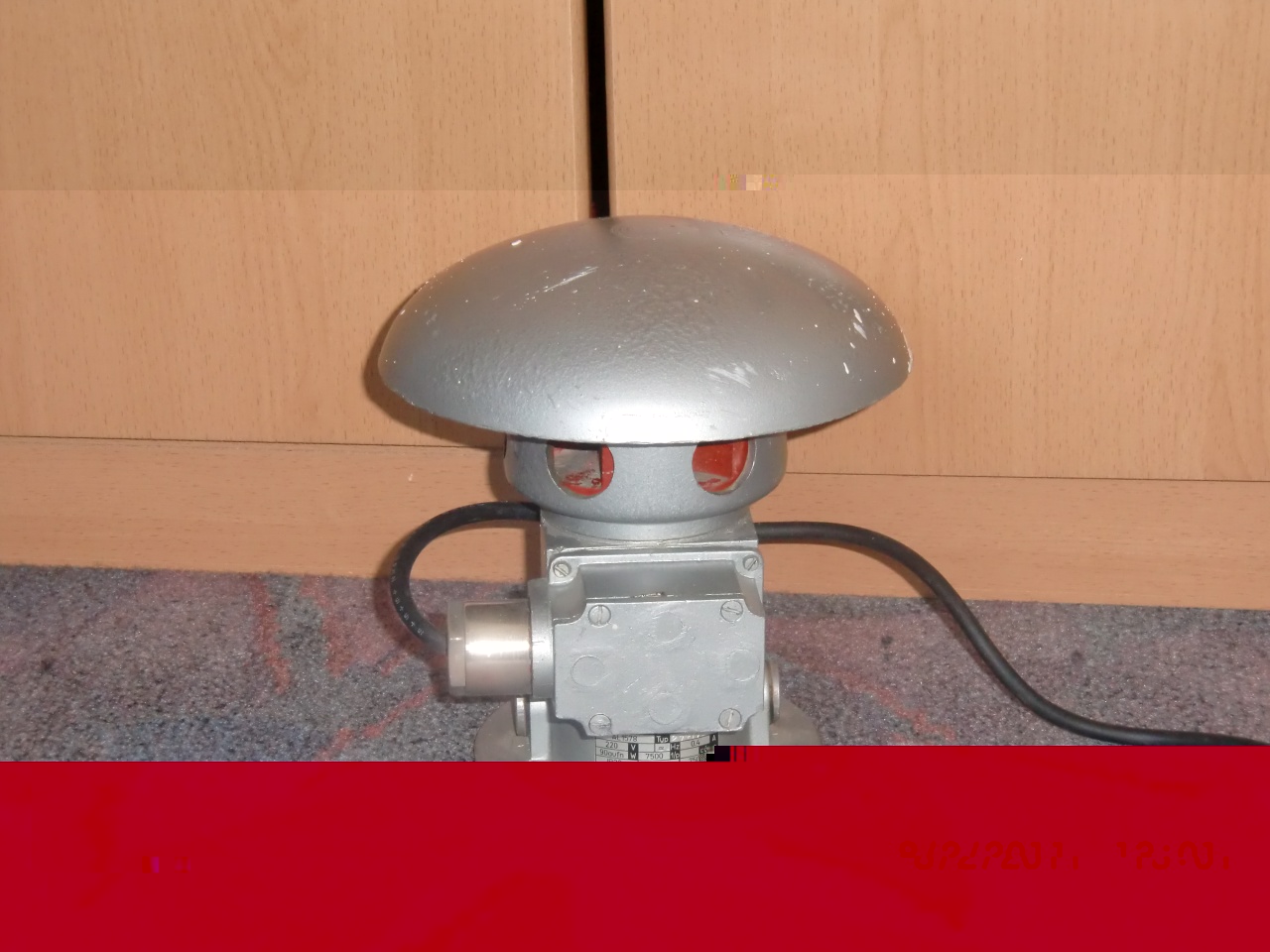

Hi,
ich besitze ja in der zeit 2 IMI's und habe festgestellt,jede sieht anders aus.Sieht es euch einfachmal an!
Hier mal die Unterschiede:
1. Anschlüsse anders
2. Anschlusskasten anders
mfg Benedikt

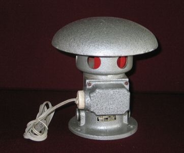

Servus,
es handelt sich um unterschiedliche Baureihen.
1. Baureihe [oben noch nicht angesprochen]:
- Haube des Anschlusskastens nur komplett abnehmbar
- runde Kabelverschraubung
- kleines Typenschild
- Bezeichnung "Siren"
(Foto dieses Uralt-Modells im Anhang)
2. Baureihe:
- Haube des Anschlusskastens hat abschraubare Abdeckplatte
- Kabelverschraubung rund
- Typenschild groß
3. Baureihe:
- Kabeverschraubung eckig
- Typenschild groß
- Bezeichnung "Sirene" (<- mit e)
Hinter der Abkürzung IMI verbirgt sich die ungarische Firma Ipari Müzergyár Iklad. (frei übers. Industrie-Werke, Iklad) Iklad ist eine Stadt in der Nähe von Budapest. Die Firma existiert heute noch unter dem Namen "IMI Elektromos Gépeket Gyárto Kft."
Ich glaube nicht, dass die Sirene auch in der DDR in Lizenz produziert wurde. Oder gibt es dafür Belege? Es war viel günstiger, solch eine Kleinsirene in Massen an einem Produktionsstandort (Ungarn) herzustellen und sie dann aus dem sozialistischen Bruderland zu importieren.
