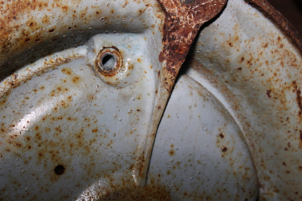

manchmal sitzt man beim Kaffee und dann fällt einem ein, dass man absoluten Müll geschrieben hat. So zum Thema "Originallack" in meinem Restaurationsbericht. Wenn man davon ausgeht, dass meine DS977 im Jahre 1979 fabrikneu auf dem Dach gelandet ist, hat demnach im Dunkel zwischen Sirenen- und Mastfuß die Originalfarbe überlebt. Also dieses Hellgrau, das da zwischen dem Rost hervorschimmert ;-) Aber ne RAL-Nummer... Ich kann mir ohnehin lebhaft vorstellen, dass man bei der Restauration unserer Ostheule weitgehende künstlerische Freiheit hat, solange man bei der Farbwahl im Graubereich bleibt. Die haben sicher alles eingekauft, was sie gerade an Grau kriegen konnten und dann verarbeitet, Farbe war ein knappes Gut. Wenn man den Fuß so betrachtet, haben sie ihr anscheinend auch nur eine Farbschicht gegönnt.

die mögliche Originalfarbe

Vermutlich RAL 7004 oder 7040. Könnte aber auch 7001 ein. Diese 3 Typen könnte der Farbe zu der DS977 passen.

Die Farbe der E-57 kenne ich sicher: RAL 7026 (Granitgrau) nach DIN 41096 - Blatt 2.
Die von der DS-977 ist mir allerdings nicht bekannt... Ich vermute dass es RAL 7004 (Signalgrau) ist.
