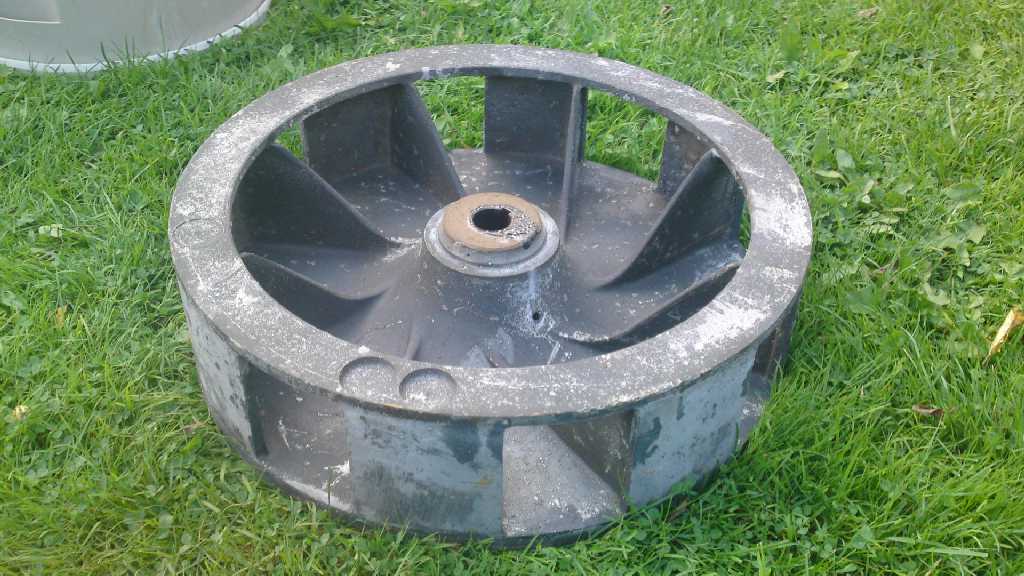

den Rotor wollte ich zunächst auch sandstrahlen lassen, hab dann aber davon abgesehen, weil er ja aus Alu ist. Ich hatte so das dämliche Gefühl, dass ihm das nicht gut tut. Stattdessen hab ich nur gründlich mit der Drahtbürste behandelt, entfettet, grundiert und lackiert. Die Fläche an der Unterseite im Bereich der Nabe solltest Du freilassen bzw. wieder von Farbe befreien, damit Du am Ende nicht nochmal den Rotor wegen Schwergängigkeit runternehmen mußt. Das Gleiche gilt für die Gegenseite am Stator. Wegen des Abstandes Rotor-Stator brauchst Du Dir nicht wirklich Sorgen machen, meine 6 gespritzten und 1 vorhandene Farbschichte(n) gehen problemlos aneinander vorbei, hab eben nochmal geschaut, rund 1mm Luft. Dein Vogelschutzgitter würde mich befestigungstechnisch interessieren. Ich hab bei mir in den Statorstegen mit den Aufnahmerillen je 2 abgemeißelte Schraubenreste entdeckt. Sind also nur Rundstahlringe mit 4 Stück Flachstahl befestigt?

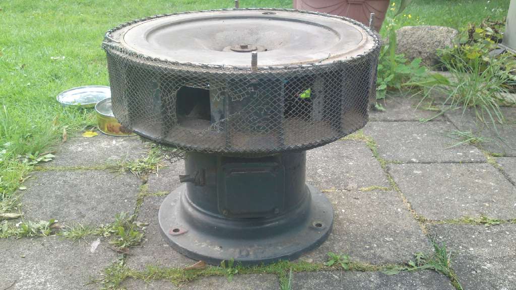

So dann kommen jetzt erstmal ein paar Bilder. Viel mehr werd ich diese Woche nicht mehr machen können, da ich Spätschicht habe. Da ist das immer ungünstig. Heute war ich schonmal im Baumarkt und hab ein paar Farben und so weiter geholt.

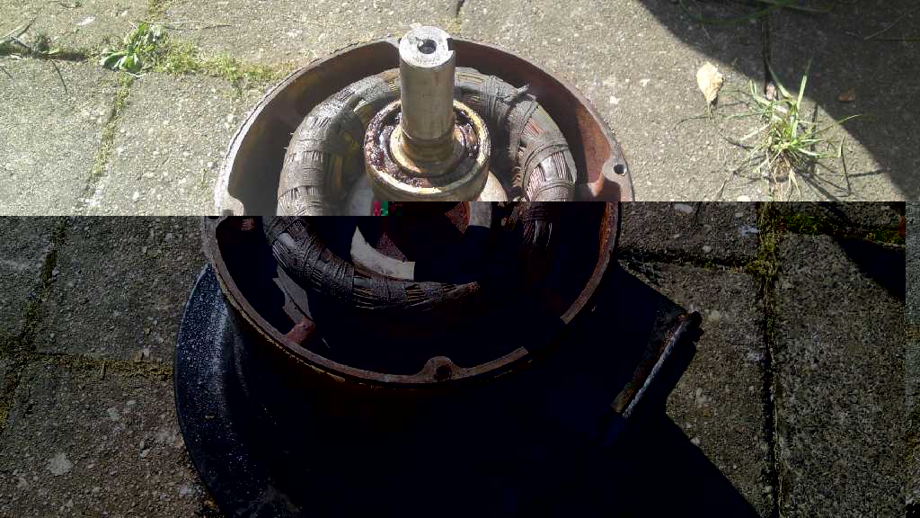

Morgens,

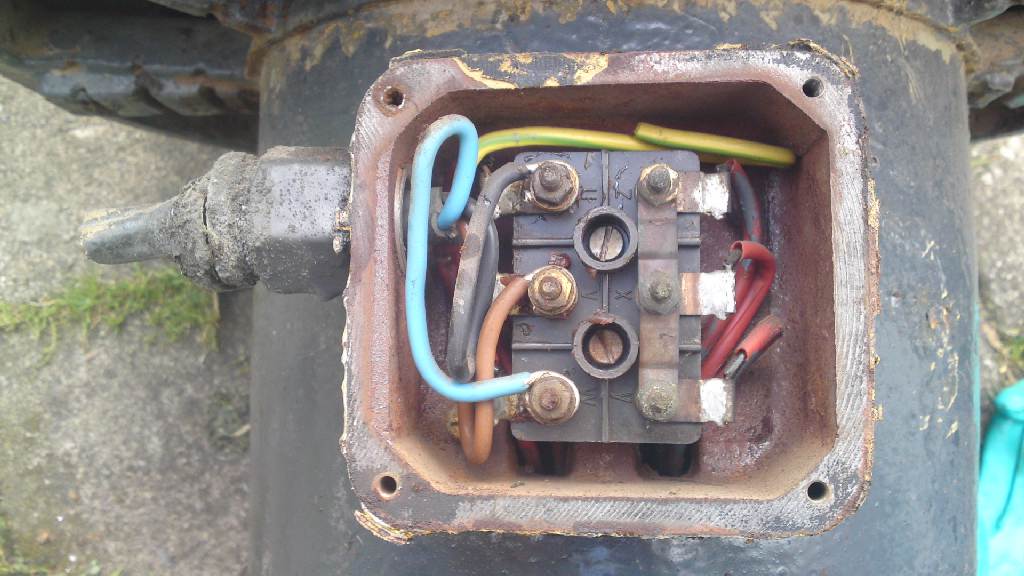

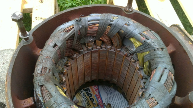

das sieht ja schon mal gut aus. Das gleiche Vogelschutznetz hatte ich auch dran, ich dachte nur, dass bei Dir am Stator ansaugseitig alles komplett ist. Aber da siehts genauso düster aus wie bei mir, das Metallgitter haben sie anscheinend sehr gern abgebaut. Interessant sind auch die leichten Unterschiede, Du hast den "alten" Fuß und auch den Ring um das Wellenende am Stator hat meine nicht.
Die Wicklung sieht zumindest nicht schwarz und angebrannt aus. Du kannst es so machen wie ich, eine Elektrobude suchen und durchmessen lassen, das kann Dich aber auch genauso verunsichern... ;-)
Daniel
Daniel

Re: Endlich hab ich auch eine....:)
Als ich den Stator ab hatte, habe ich mich nämlich auch gewundert. Den Ring hab ich nämlich auf deinen Bildern gar nicht gesehen. Dann ist meine Wohl ein anderes Modell. Leider fehlt das Typenschild, somit weiß ich nicht welches Baujahr etc. Ich weiß auch nicht wie man das sonst noch rausfinden könnte.auch den Ring um das Wellenende am Stator hat meine nicht
Und das mit dem durchmessen hab ich in deinem Bericht auch gelesen und es hat mich auch verwirrt. Ich werde erstmal mit meinem Elektriker reden, der soll sich das ganze mal angucken. Mal sehen was der sagt, ich wollte eigentlich den Fuß vom Motor auch nicht trennen, weil ich Angst habe dass ich das dann elektrotechnisch nicht wieder so zusammen kriege, wie es war! andererseits will ich an der Unterseite des Fußes auch nicht die verrosteten Schrauben drinlassen. Muss ich mal sehen wie ich das mache.

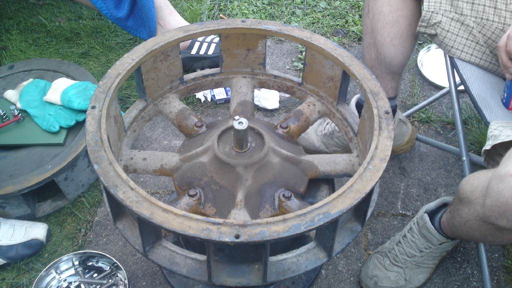

Schade, dass kein Typenschild mehr dran ist, das Baujahr wäre hochinteressant gewesen. Ich schätze, irgendwann zwischen 1965 und 1979, sie hat noch den alten Fuß, die Kabeltülle geht aber schon links oben aus dem Klemmkasten. Dass man das Motorgehäuse „frei Schnauze“ auf den Fuß setzten kann, halte ich für ausgeschlossen, auf einer Seite steht die Wicklung etwas weiter aus dem Gehäuse als auf der anderen.
Der Außenring am Rotor ist höher, außerdem hat er oben und unten Auswuchtbohrungen (gut, das kann technisch notwendig gewesen sein). Dann hat er ja unten den Zapfen angedreht, um passend in dem Ring im Stator laufen zu können. Schau mal nach dem Sandstrahlen in die Wellenbohrung, ob dort über dem Lager ein Filzring sitzt. Wenn nicht, dann ersetzt der bei meiner diese Konstruktion.
Der Stator hat dann oben noch einen Ring, soll vielleicht beim Dachaufsetzen helfen(?), bei meiner ist alles glatt.
Die Wicklungsanfänge und –enden sind noch angelötet, bei mir schon einfach nur mit verschraubt…
Fuß runternehmen und wieder zusammenbauen ist kein Problem. Das DP ist wie bei meiner unter dem Klemmkasten, daran kannst Du Dich beim Zusammenbau orientieren. Solltest Du vielleicht aber erst dann machen, wenn Du fertig mit Abbeizen bist, damit Dir der Schmadder nicht in die Wicklungen läuft.
Hast Du noch nen Plan, wie der Stator auf dem Motorgehäuse saß? Ich hatte mir ne Markierung ins Brett gemacht, letztendlich hab ich mich vorm Schrauben reindrehen an den Resten von Einguß und Steiger orientiert. Die scheinen sie bei Deiner allerdings recht ordentlich entfernt zu haben.
Insgesamt habe ich den Eindruck, dass sie sich bei Deiner noch etwas mehr Mühe gegeben haben, meine wirkt etwas mehr wie Massenproduktion. Auch der Rost hat an der Statorinnenseite bei weitem nicht so gewütet wie bei meiner. Kann also auch durchaus möglich sein, dass die Qualität der Wicklungsisolierung ebenfalls besser ist.

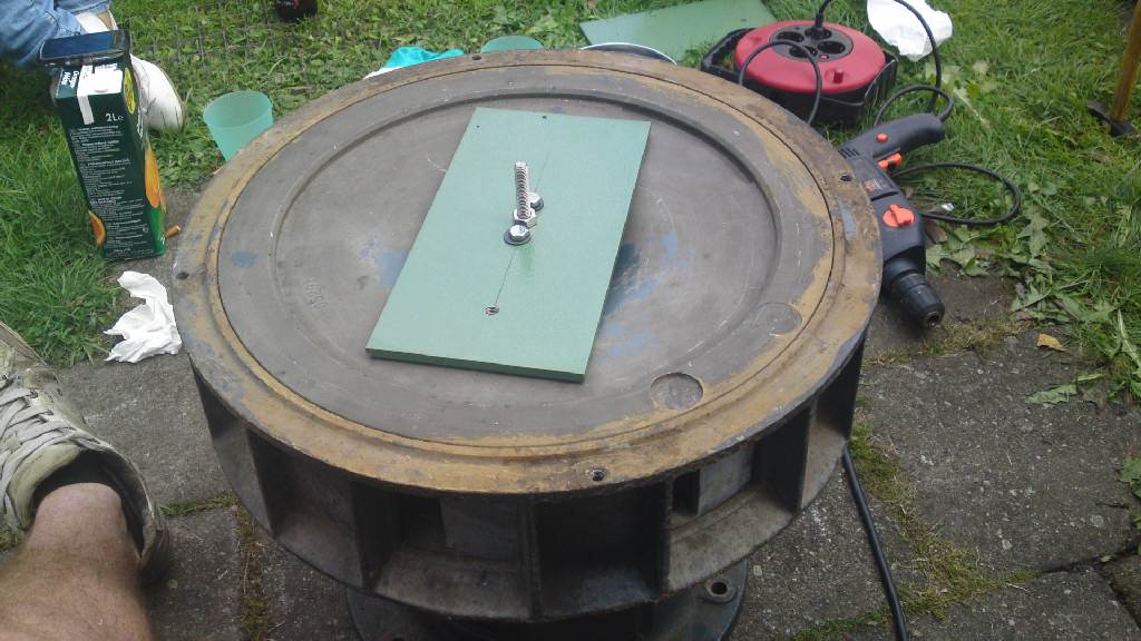

Ja zum Glück :-) Dank deinem Bericht hab ich extra dran gedacht. Ich hab mir ne kleine Kerbe in die Platte gemacht.Hast Du noch nen Plan, wie der Stator auf dem Motorgehäuse saß?

ich hatte erst zu spät an eine Markierung gedacht, dann auf dem Brett mit Bleistift nen Pfeil gemacht und nach freundlichem Hinweis noch ne Schraube rein... Als ich dann den Stator drauf hatte, war ich mir nicht mehr ganz sicher und da half mir das Foto, wo man erkennen kann, dass ein Gussrest rechts vom Klemmkasten ist und die Ansaugöffnung links davon sauber, hat also auch seine Vorteile, wenn bei der Produktion nicht zu 100% akkurat gearbeitet wird ;-)

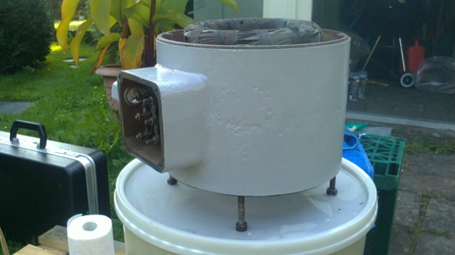

Hallo Leute,

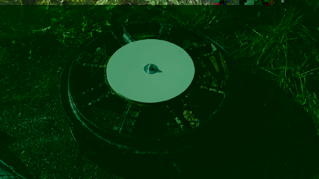

also heute hab ich den Stator zum Sandstrahlen gebracht. Er meinte Donnerstag, spätestens Freitag ist er fertig! Da es heute nur geregnet hat und in meinem Gerätehaus nicht viel Platz ist, bin ich heute zu nichts gekommen! Morgen soll das Wetter schöner werden, da werd ich mich vielleicht mal ans Abbeizen machen...
Gruß John
Gruß John

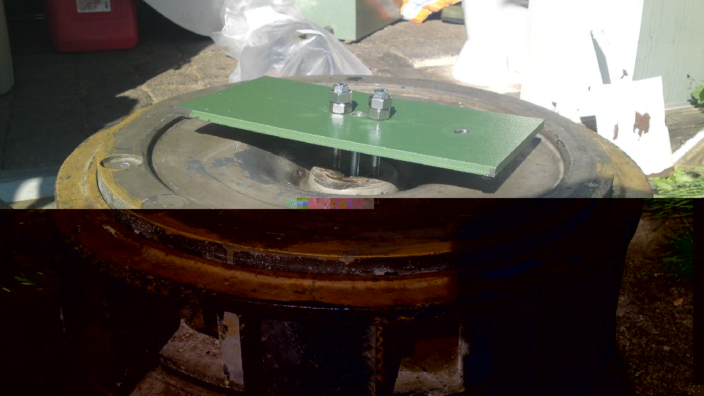

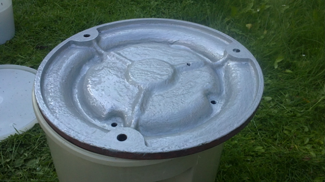

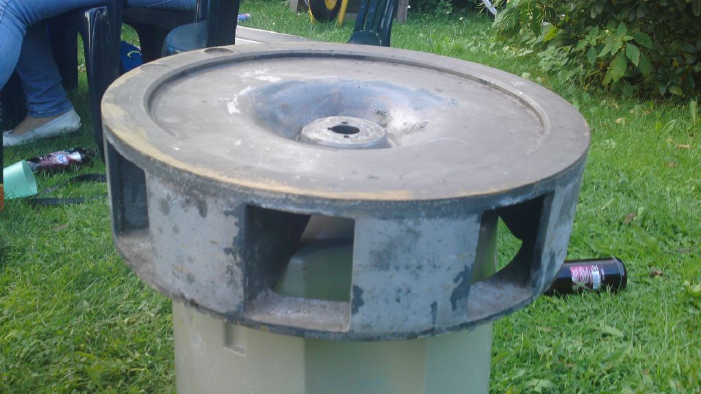

Hallo Leute...

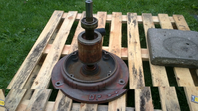

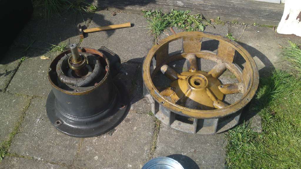

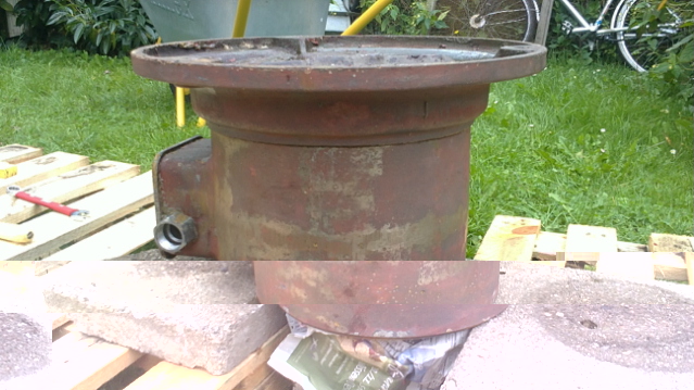

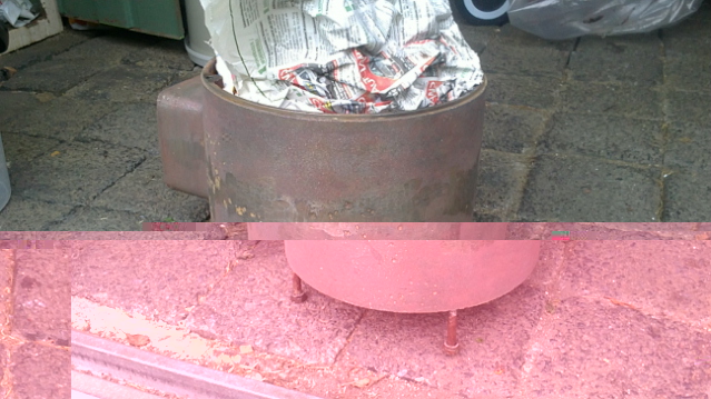

Gestern hab ich begonnen, den Motor und den Standfuß abzubeizen. Das ging mehr oder weniger gut. Es löste sich eine Farbschicht nach der anderen. Erst eine dunkelgraue, dann eine gelbe, dann eine hellgraue. An manchen Stellen war der Lack ganz schön dick und ich musste ordentlich mit Spachtel und Drahtbürste nachhelfen. Als ich gestern aufgehört habe, hab ich nochmal ordentlich Abbeizer aufgetragen und das bis heute Nachmittag einwirken lassen und siehe da, sämtliche Farbreste blätterten ganz einfach ab.
So, dann den ganzen Dreck abgewischt und das Teil auf den Kopf gestellt, um den Fuß abzuschrauben. Nach gefühlten 10 Litern Rostlöser und einer Menge Geduld hatte ich dann alle vier Schrauben raus und den Fuß ab. Ja, dann hab ich den Motor mit Schleifpapier abgeschliffen, abgewischt und mit Rostschutzgrund grundiert :-) Die Unterseite des Fußes wollte ich auch gleich grundieren, hab aber mit der Drahtbürste nicht alle Rost- und Farbreste abbekommen. Deshalb hab ich Hammerite Metallschutzgrund anstelle des anderen Rostschutzgrund verwendet, da man den Hammerite direkt auf Rost streichen kann. Mal gucken wie das morgen aussieht, vielleicht geh ich überall nochmal mit der Grundierung drüber. Die Oberseite des Fußes hab ich ja noch nicht grundiert und der Stator sollte morgen auch vom Sandstrahlen kommen.
Da hab ich morgen wieder viel vor. Aber hier jetzt erstmal die Bilder :-)
