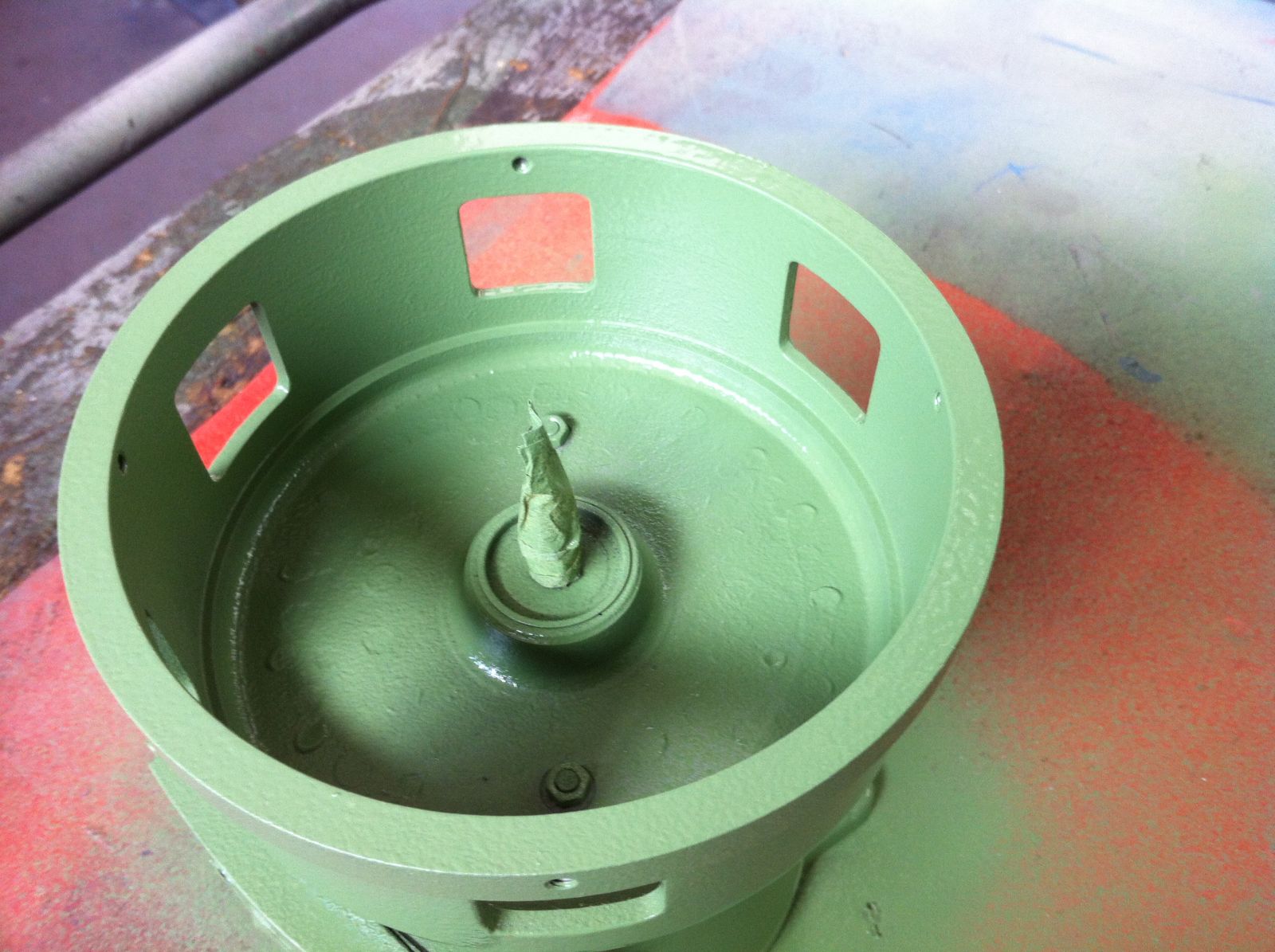

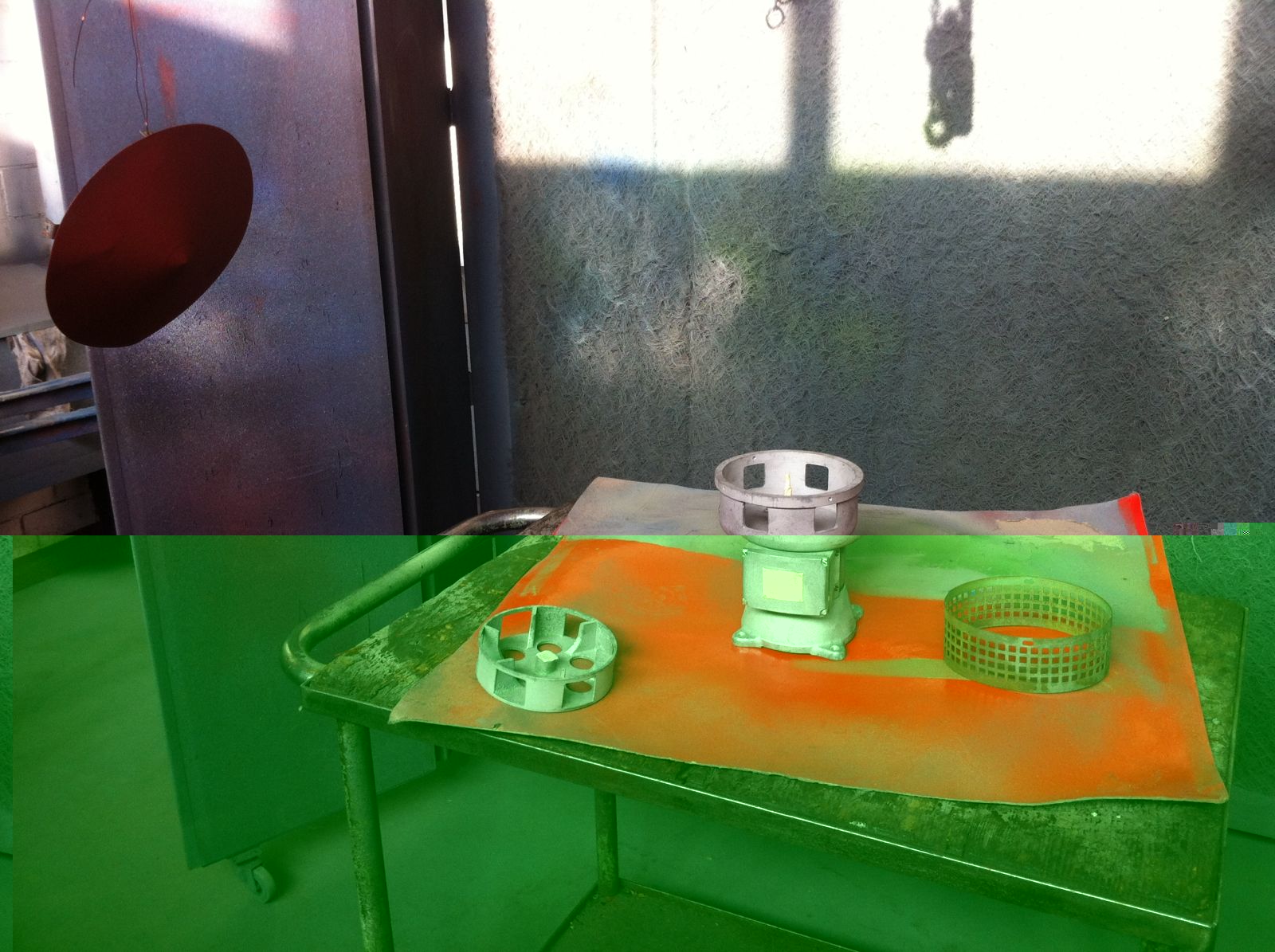

Wie gestern versprochen geht es heute weiter. Die Sirene ist nun lackiert. Ich habe mich nicht ganz an das Original gehalten. Die Sirene und das Schutzgitter sind grün und der Rotor und das Dach sind rot.
So sahs vor dem lackieren aus
Und so nach dem lackieren
Sirene
Rotor

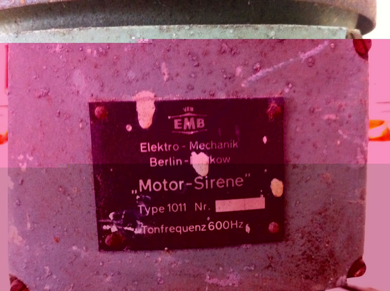

Ich schulde euch ja noch die Schilder
