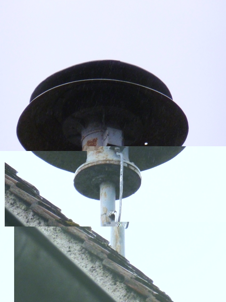

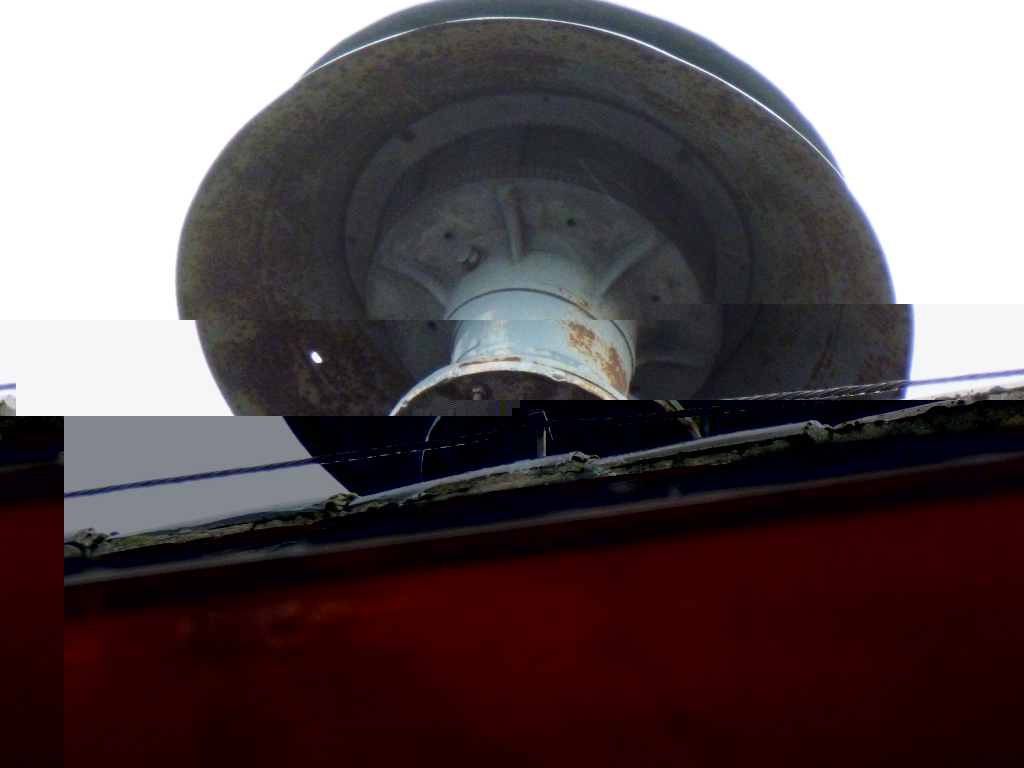

Hallo, heute auf der Durchfahrt entdeckt, fotografiert und gleich das Steuergerät vom netten Bauhofmitarbeiter gezeigt bekommen. Das Teil ist in Betrieb, wird über Funk angesteuert, und hat im Ort eine E57 Schwester.
Für mich war das Ölschütz unten angehängt das erste. Der Steuerkasten ist aus Grauguss das ganze nach Auskunft vermutlich Baujahr 1942. Das Steuergerät hängt übrigens im Nebengebäude (ehem. Scheune).
Sorry wegen der durcheinanderbilder

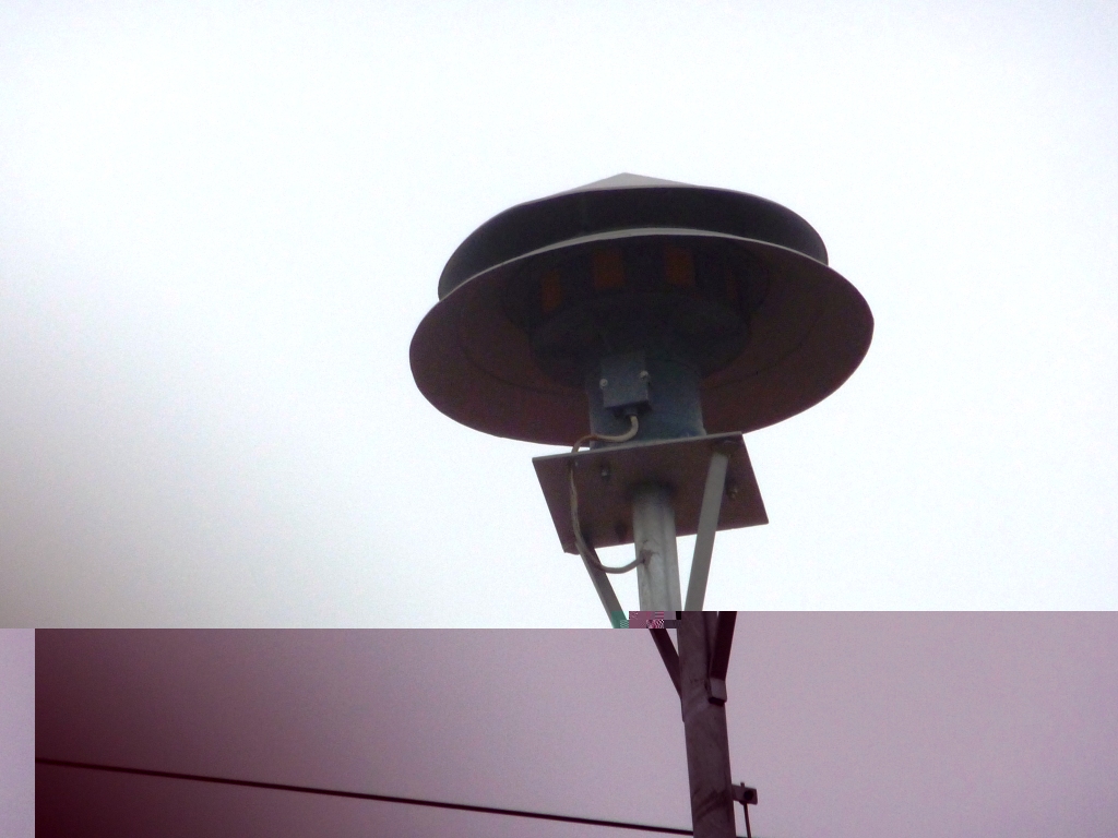

Heute wiedergesehen - die L1 von Steinheim ca. 10km Luftlinie entfernt.
Scheint damals die Standartsirene an der Donau gewesen zu sein.
Die hier ist aber schon mal restauriert worden.
