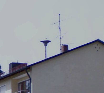

Kennt jemand diese beiden Sirenentypen?
Die graue Sirene steht in München Forstenried, auf dem Dacht der Forstenreider Alle 168 gegenüber des FFW Abteilung Forstenried. Das Bild stammt aus Google Streetview und ist daher eher mäßig. Wenn ich das nächste Mal vorbei fahre, schiesse ich mal ein richtiges Foto. Ich habe keine Ahnung, ob diese Sirene in Betrieb oder funktionstüchtig ist.

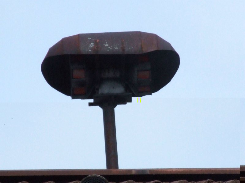

Die Sirene mit den Doppelrotoren steht auf einem Bauernhaus in Hinnang im Landkreis Oberallgäu. Ich schätze, die ist nicht mehr in Benutzung, da drei Häuser weiter auf dem alten FFW-Haus eine E57 montiert ist.

... OK, erst Forum durchstöbern, dann dumme Fragen stellen ...
Die graue Sirene aus München Forstenried wird wohl eine Sachsenwerk sein.

Ich finde, zum Fragen stellen ist das Forum doch da! Ok, wenn es jetzt zwei E57er gewesen wären, aber diese beiden Sirenentypen kommen doch wahrlich sehr selten zum Vorschein.
Aber zurück zum Thema:
Sirene Nr. 1 müsste (wie schon gesagt) eine Sachsenwerk sein.
Die zweite ähnelt einer Carter-Sirene aus GB. Wurden ähnliche Modelle auch in D gefertigt? Ich kenne da nur dieses S1/S2-Zwitter von Elektror. Das hier gezeigte Modell scheint jedoch zwei gleich große Statoren/Rotoren zu haben.

Lasst euch auf dem ersten (zu hellen) Bild nicht vom Schutzdach täuschen, könnte auch spitz (Elektror) sein...

Fahrradklingel hat geschrieben:Lasst euch auf dem ersten (zu hellen) Bild nicht vom Schutzdach täuschen, könnte auch spitz (Elektror) sein...
Nope. Die Spitze ist Rund wie die Verschlußkappe einer Gasflasche. Wenn ich das nächste Mal dort vorbei fahre, mache ich ein paar anständige Fotos.

Na dann ists wohl tatsächlich ne Sachsenwerk. Fotos? Ja bitte :-)

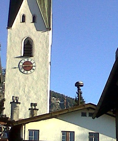

Ich habe da noch eine Unbekannte: Die steht auf dem Rathaus in Oberstdorf im Allgäu. Ich kann mich daran erinnern, dass diese Sirene bis in die frühen 80er Jahre halbjährlich den Luftschutz-Probealarm mitgemacht hat.
Könnt ihr auf dem unscharfen Handy-Foto erkennen, was das für ein Typ ist?

MSL-6
Beiträge: 116
Wohnort: Utzenstorf Schweiz
Re: Zwei unbekannte Sirenen
Beitrag von MSL-6 »
Bevor wieder jemand behauptet es wäre eine Landert MSL-3. Nein es ist keine Landert.
Sieht für mich nach ner Siemens aus, oder irre ich mich?

Beitrag von Land 4-4 »
Bin auch für ne Siemens.
Und für ein brauchbares Bild!
Das soll keine Schelte sein sondern eine Empfehlung - weil dann wenigstens qualifiziert Bestimmt werden kann!

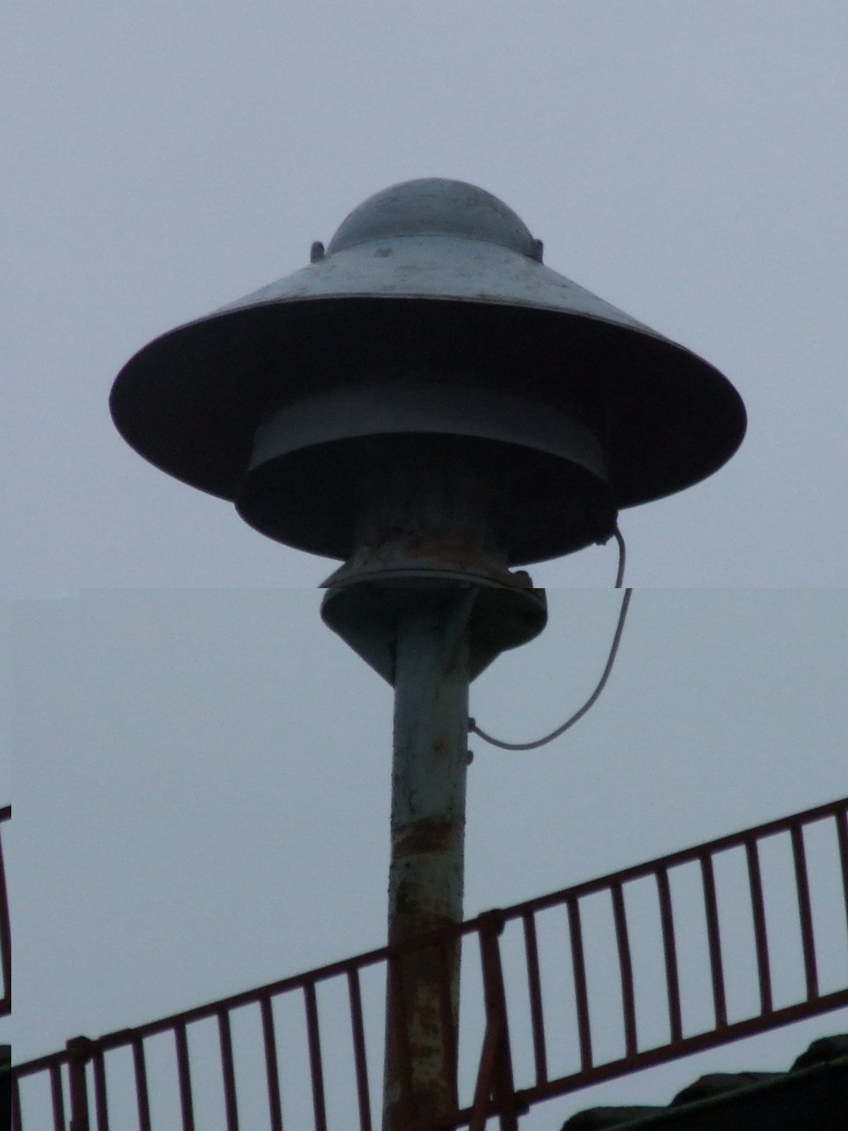

Fahrradklingel hat geschrieben:Na dann ists wohl tatsächlich ne Sachsenwerk. Fotos? Ja bitte :-)
Hier zwei aktuelle Bilder.

Die Sachsenwerk ist natürlich in der Tat eine Sachsenwerk. Da wäre eine Aufnahme spannend. Auf den Bildern sieht man, dass die nur mit einem Kabel angeschlossen ist. (Am Mast ist ne zweite Kabeldurchführung erkennbar). Dann wäre die Frage, ob Rotor- und Lüftermotor zusammengeschaltet sind oder nicht. Das war ja die Spezialität dieser Sirene.
