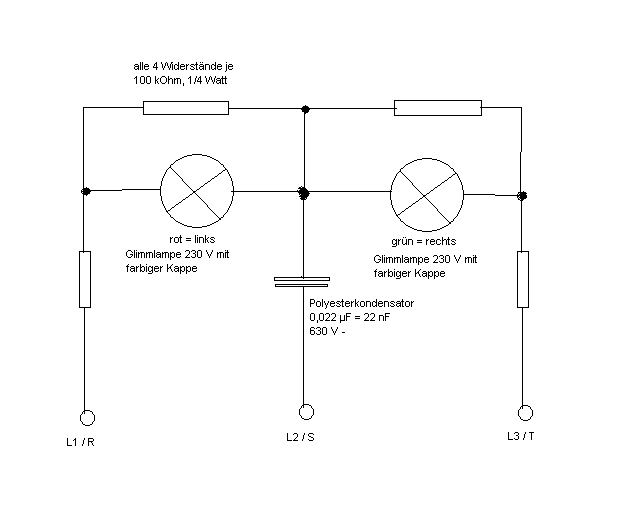

ich habe beim Surfen folgende Schaltung gefunden:
Schaltplan des Drehfeldprüfers<br />Quelle: http://forum.electronicwerkstatt.de/phpBB/Messgeraete/drehfeldrichtungsanzeigegeraetebausatzschaltplan_fuer_kleines_geld-t35550f24_bs0.html
diese nützliche Schaltung ist ein Drehfeldprüfer, mit dem man feststellen kann, ob die Phasen richtig herum angeschlossen sind. Mit ein paar Bauteilen ist diese Schaltung aufgebaut. Der Kondensator sollte bis "1000V=" bzw. "400V~" spannungsfest sein, "690V=" sind da zu wenig.
Die Anschlüsse werden mit der entsprechenden Phase verbunden. Leuchtet die grüne Glimmlampe, so habt ihr die Phasen richtig herum angeschlossen. Leuchtet jedoch die rote Glimmlampe, so ist das Drehfeld falsch herum. Dann müsst ihr die beiden schwarzen Zuleitungsadern vertauschen.

Umsetzung dieser Schaltung meinerseits. rot = L1, gelb = L2, grün = L3.
Da ich keine grünen Glimmlampen mehr hatte, verbaute ich eine weiße.
Vorsicht!!!
Zwischen den Anschlüssen liegen ca 400V! Wollt ihr diese Schaltung nachbauen, so solltet ihr Vorkenntnisse im Bereich der Elektrotechnik besitzen. Wer mit diesem Schaltplan nichts anfangen kann bzw. keine Ahnung davon hat, sollte den Nachbau unterlassen! Nachbau erfolgt auf eigene Gefahr! Bei Basteleien an Netzspannung müssen die 5 Sicherheitsregeln beachtet werden!

Ich würde das Teil auch nicht in ein Metallgehäuse einbauen ^^ aber die Idee mit der Sicherung ist gut.
Eventuell könnte man noch für jede Phase eine Glimmlampe einbauen, um anzuzeigen, ob alle drei Phasen Strom führen.
@Siren lover Übrigens hab ich mir nochmal die Sache mit diesen zweipoligen Drehfeldprüfern durch den Kopf gehen lassen: Das ist ne gute Idee, keine Frage, aber mit dem dreipoligen Messgerät ist man auch in der Lage, messen zu können, ob alle drei Phasen überhaupt Saft haben. Außerdem kommen die Dinger "näher an die Betriebsbedingungen heran", also werden wie ein Drehstromverbraucher angeklemmt. Und ich denke, dem sollte ein Messgerät so nahe wie möglich kommen. Erinnert mich irgendwie an den berühmten "Lügenstift".
Und ich sage ja auch nicht, dass ihr das Teil nachbauen sollt. Wer es nachbauen möchte, kann dies gerne tun, und wer nicht, muss es nicht ;-)

ja, ein 2-poliges Messgerät wie das Beta Unitest 2000 ß, welches du hast Sirenator ist schon sehr genau und reicht für den Heimgebrauch allemal aus was das Drehfeld messen angeht. Noch genauer und sicherer ist allerdings gerade für den "Profibereich" (damit meine ich Firmen etc, welche damit Geld verdienen und für ein richtiges Drehfeld GARANTIEREN müssen) ist ein 3-poliger Drehfeldmesser unerlässlich. Allerdings haben die teuren (ca. 2000 €) VDE Messgeräte einen Solchen gleich mit an Bord.
In meinen Augen ist es absolut nicht verkehrt sich ein solchen Drehfeldmesser selber zu bauen. Man sollte es sich aber selber zutrauen und VORHER ausgiebig mit dem Thema Elektrotechnik beschäftigt haben!
Danke noch mal für den Warnhinweis gleich im ersten Beitrag!
Sicher kann man den Schaltplan ganz einfach um die ein oder andere Sache wie Lämpchen und/oder Sicherungen erweitern. Mein Tip: Gleich an JEDE Messleitung eine Feinsicherung rein.
