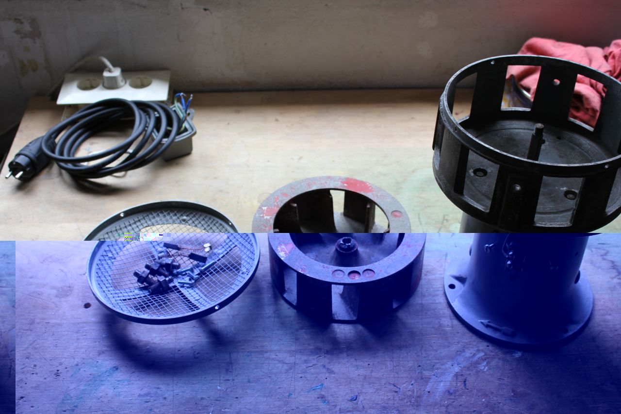

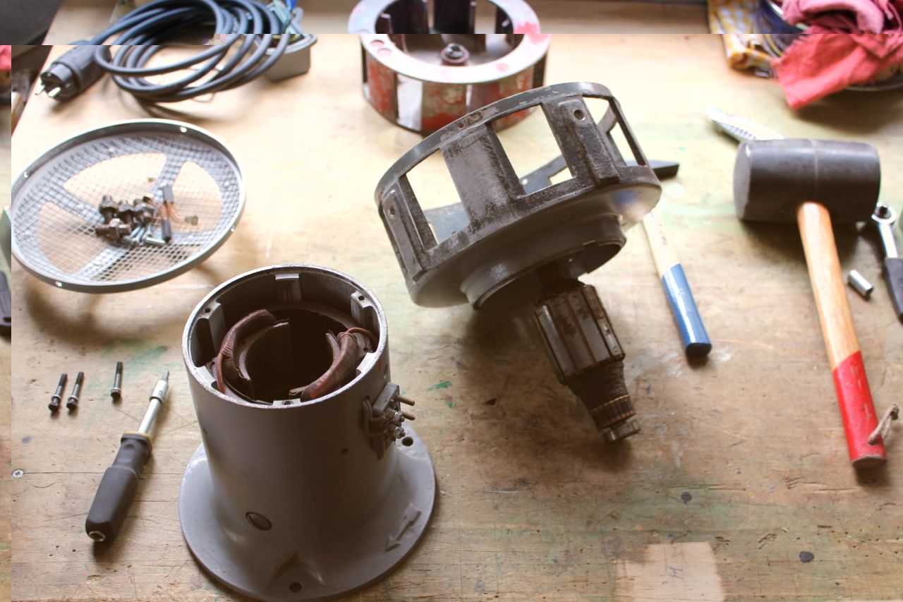

Nachdem ich sehr einfach und leicht die Gitterhaube abbekommen hatte, fingen schon die ersten Probleme an: Auf der Welle war keine Befestigungsmutter des Rotorts mehr drauf, was auch nicht weiter aufgefallen war, weil der Rotor so extrem fest auf der Welle saß und der Kranz zum Ansetzen eines Abziehers schon abgebrochen war.

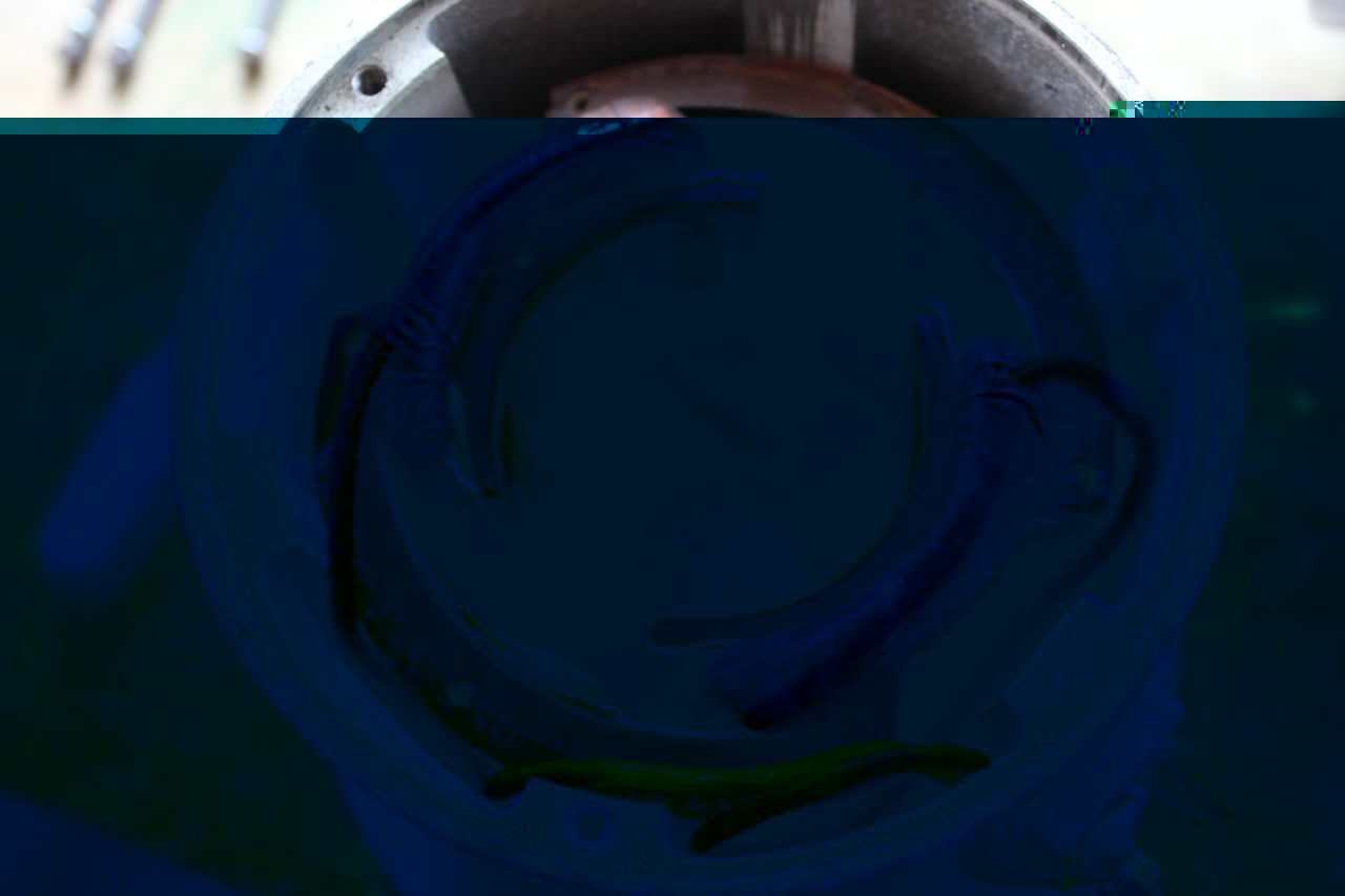

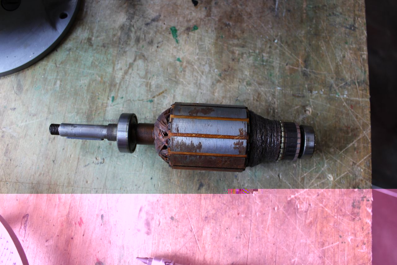

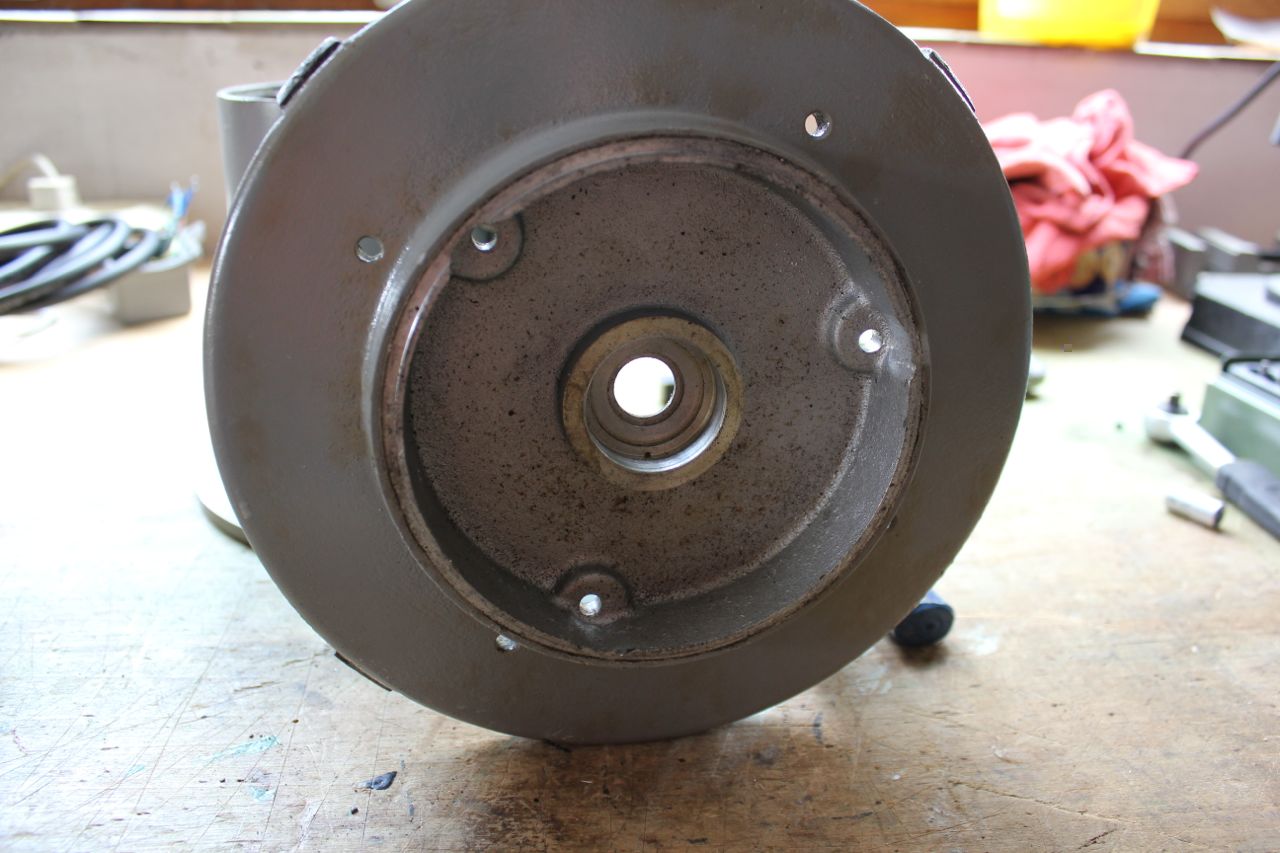

Weil ich selber auch keinen Abzieher habe, habe ich die komplette Sirene meinem Nachbarn gegeben, welcher die mit zur Arbeit nahm. In der dortigen Schlosserwerkstatt, hat er mit Abzieher, ein bisschen Klopfen und Erwärmen des Rotors diesen von der Welle lösen können. So bekam ich sie dann wieder: Die Schrauben um den Stator vom Motorfuß zu bekommen, waren dann auch gut erreichbar und frei von Rost, sodass ich die teile gut mit Gummihammer voneinander trennen konnte: Stator und Motor sind noch in einem tadellosen Zustand! Kommutator ist auch frei von Einschlägen und macht einen sehr guten Eindruck. Die Sirene ist ja immerhin Betriebsfähig (gewesen).

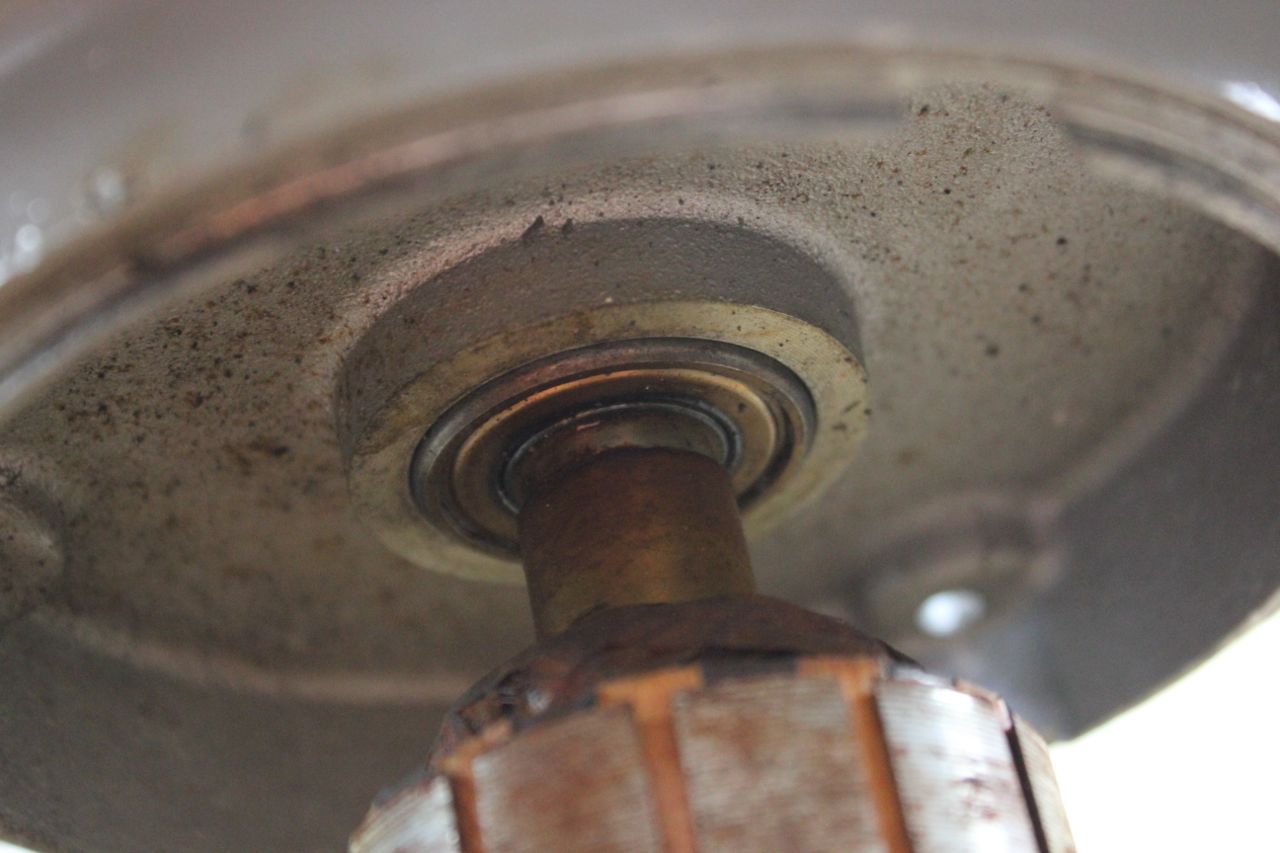

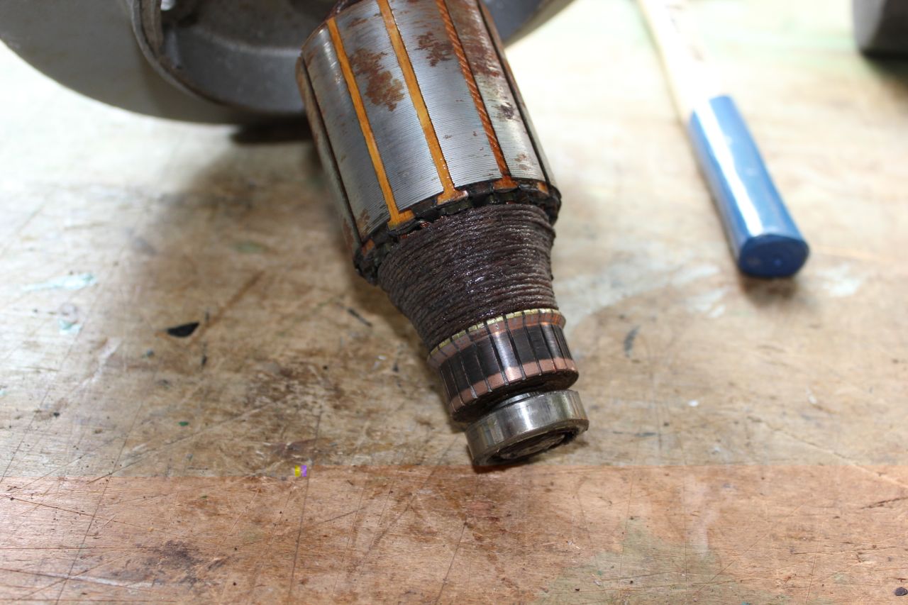

Die Lager auf der Welle machen mir große Sorgen und sind ziemlich im Eimer. Nicht nur, dass das untere ziemlich verharzt ist, nein, auch haben die Kugeln so viel Spiel, dass man das Lager auch in die Längsrichtung bewegen kann. Dass die Kugeln nicht schon rausgefallen sind... Die übrigen Teile sind noch in sehr gutem Zustand und benötigen lediglich etwas Farbe. Es ist nichts abgebrochen oder auf sonstige Weise beschädigt. Das waren vorerst die letzten Bilder und das Ergebnis von etwa 30 Minuten effektiver Arbeit.
Nachdem ich nun noch auf den Rückruf eines Kollegen warte, welcher vielleicht einen kleinen Abzieher für die Kugellager hat, werde ich heute oder morgen versuchen die Lager von der Welle zu bekommen. Wenn ich dann neue dafür habe, muss nur noch Farbe ausgesucht werden (Tipps???)

Nachtrag: Abzieher habe ich bekommen und innerhalb von 2 Minuten habe ich die Lager gelöst. Jetzt müssen neue her...

Bevor Du die alten Lager in die Tonne wirfst...
Daß die Lager ein wenig axiales Spiel haben, ist gar nicht schlimm. Das sorgt nur dafür, daß temperaturbedingte Längendifferenzen zwischen Rotor und Stator gut ausgeglichen werden können. Vor allem aber: Die Qualitäten der verwendeten Stähle "made in W. Germany" und die aufwendigen Bearbeitungsverfahren früherer Zeiten bekommst heute für kein Geld der Welt mehr zu kaufen. Ich würde die beiden in einem bißchen Benzin auswaschen, noch mal mit sauberem Benzin nachspülen und sie dann trocken pusten. Wenn man sie dann in die Hand nimmt und dreht, fühlt man sehr deutlich, ob die Laufflächen etwas abbekommen haben oder nicht.
Und dann frisches Fett hinein und weiterverwenden. Die Sirene kann nicht so viel Betriebszeit haben, daß die Lager Schaden genommen haben. Wäre Wasser im Spiel gewesen, wäre das alte Fett vermutlich emulgiert und dann wäre es weißlich. Ist aber nicht. Somit sehe ich gute Überlebenschancen für die alten Lager.

ABER: Da ich beruflich mehr oder weniger viel mit Kugellagern zu tun habe, kann ich schon den Unterschied zwischen "nur" verharzt und Lagerschaden beurteilen.
Eines ist definitiv defekt, das Andere schaue ich mir morgen noch mal genauer an...
Ps: In diesem älteren Video ist sie zu sehen und am Schluss hört man das Lager. Es sind NICHT die Kohlen! http://www.youtube.com/watch?v=kZgNVzTXR3I

stimmt - und sie läuft auch sehr schnell aus.
Also weiter frohes Gelingen.

Heute kamen die neuen Lager. Habe sie anschließend mal ohne Schrauben wieder "zusammengestapelt". Der Rotor läuft und läuft und läuft...
Lediglich wenn ich die Kohlen hinterher wieder einsetze, wird sie wohl wieder ein bisschen gebremst. Bilder spare ich mir an dieser Stelle, weil sich wohl jeder denken kann, wie neue Lager aussehen... Wer nicht, schaut sich die Bilder im ersten Beitrag vom Läufer an und denkst sich die Lager sauber und blank ;-)
