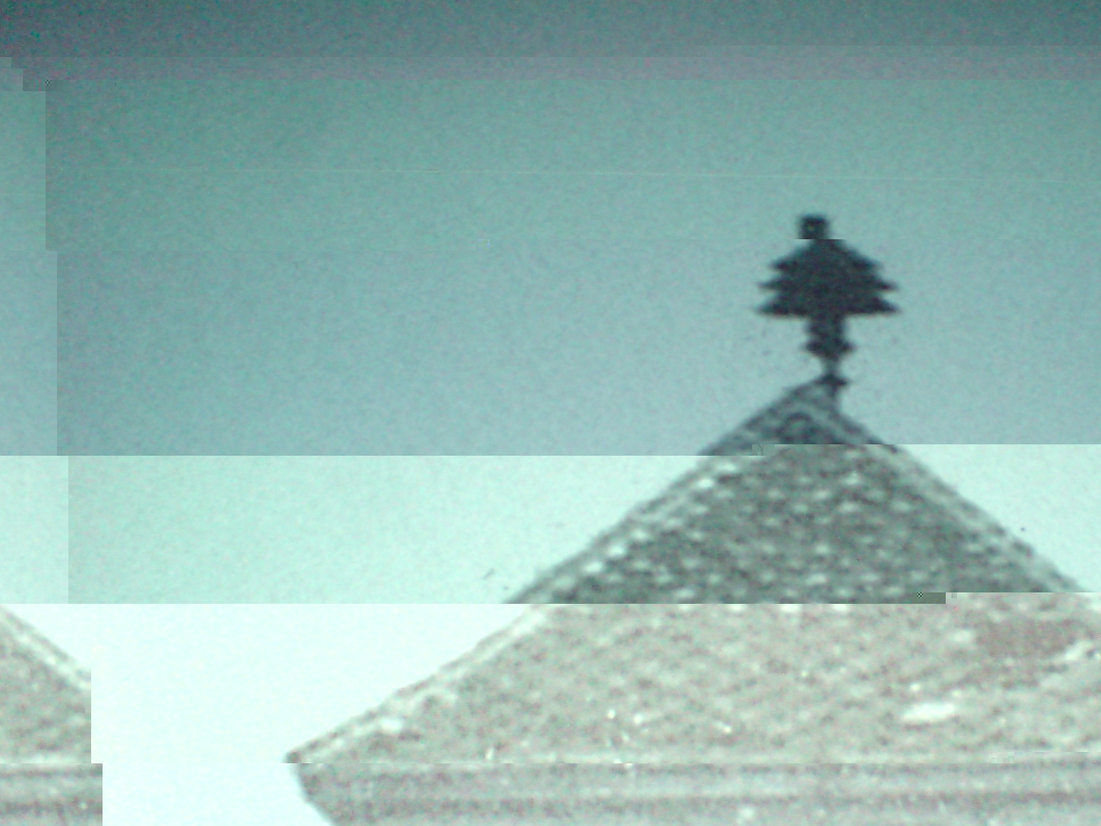

Danach habe ich ein bisschen gegoogelt und dieses Bild gefunden:
Hier ist eine einmtorige Sirene zu sehen, aufgrund der zu erkenenden
Dachform würde ich auf eine Elektror tippen.

Ich war gestern im Verkehrsmuseum Nürnberg, und da entdeckte ich in einer Ausstellung das folgende Bild.
Also - nach einer Siemens FmSi 40 sieht mir dieser Typus definitiv nicht aus.
Die unterschiedliche Größe der Dächer spricht eigentlich viel mehr für das Pendant von Elektror (L1/F2).
Das später abgewandelte Aussehen könnte sich so erklären, daß die Doppelsirene irgendwann zerlegt
und dann nur noch der untere (Hochton-)Teil, also die L1, stehen gelassen wurde und ggf. das (defekte?)
Dach durch irgendein passend gemachtes Einfachdach ersetzt worden ist.
