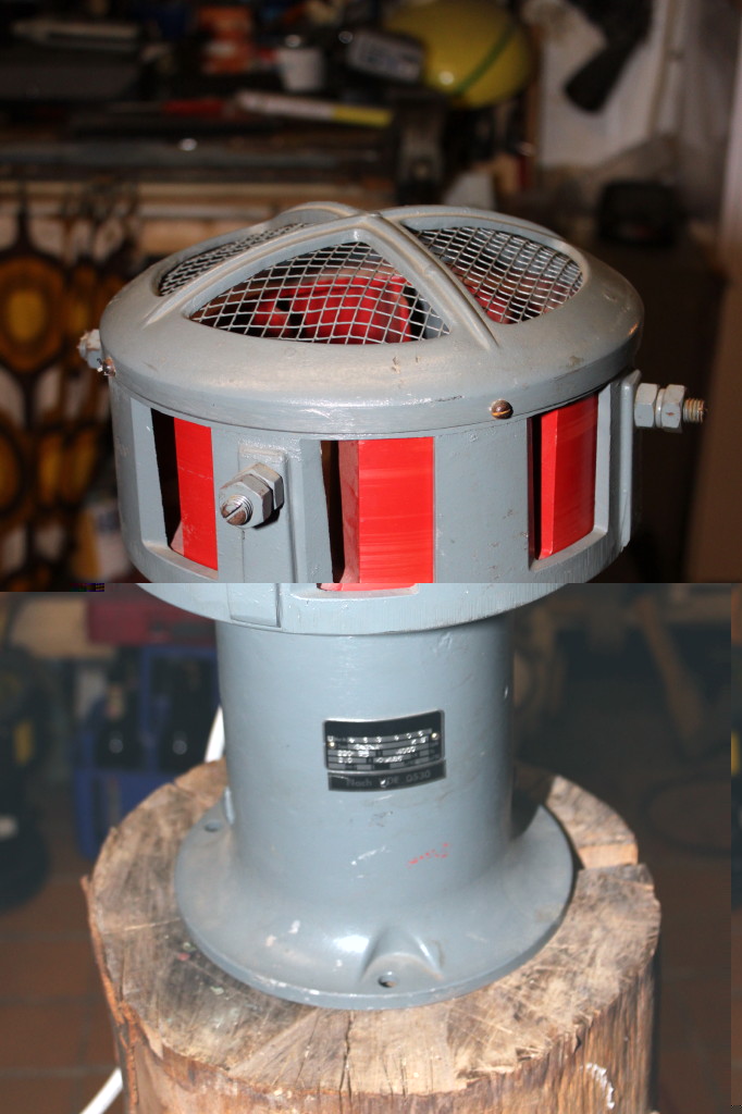

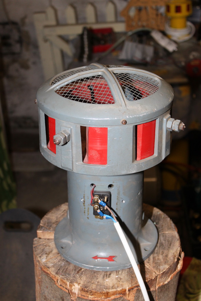

Mal wieder ein Lebenszeichen von mir. Ich hab vor Kurzem eine S2a in der Bucht geschossen, heute kam sie an. Bestandsaufnahme: Schöner Originalzustand mit Gebrauchsspuren, alles in allem aber Top, läuft prima:http://youtu.be/kXfh7fWDs7c, nur die Kohlebürsten machen vergleichsweise Radau beim Auslauf, werde ich mir mal zu Gemüte führen. Hauptmanko ist der fehlende Klemmkastendeckel, das war aber auf den Fotos klar zu erkennen. Der wird hier in den nächsten Wochen neu entstehen, also mal wieder ein Langzeitprojekt. Zum Forentreffen soll er aber fertig sein ;-) Fotos gibts natürlich auch!

Die bleibt definitiv original. Ich muss nur den Klemmkastendeckel machen und dabei werde ich mich am "Design" des Deckels meiner S3 orientieren. Auch auseinandergenommen hätte ich sie nur, wenn z.B. die Lager im Eimer wären. Danach sieht es aber im Augenblick nicht aus.

Glasfaser + Epoxy oder Alufräserei?

Alu gefräst wäre natürlich das Nonplusultra, aber ich kenne leider keinen, der einen kennt... ;-) Also wirds mal wieder GfK-"Gematsche". Hab ich schon mal für meine S2 gemacht, es wird nur etwas komplizierter weil ich bei der Heule hier 2 seitliche Befestigungsschrauben hab anstatt einer zentral gelegenen. Aber hier im Forum gabs irgendwo nen Thread wo das beschrieben wurde, muss ich mal schauen.
Was ich noch weiß - Sirene in Frischhaltefolie packen, Gipsabdruck von der Motorrundung nehmen, den in Frischhaltefolie packen, ausgießen. Um den Klemmstein auf der Sirene ein Kästchen aus Pappe bauen und das mit Klebeband einwickeln. Auf das eingepackte Gipspositiv kleben und los gehts. Ich werde das Kästchen noch um eine Bohrschablone aus Pappe ergänzen, dann sollte es klappen.

Mit 'ner Standbohrmaschine, Kreuztisch und 'ner Halbrundfeile geht das aber auch aus Alu ;)

Meine Idee wäre, den Klemmkastendeckel einer S2a als Modell für eine Metallgussform zu verwenden, sofern jemand einen Deckel zur Verfügung stellt. Als Werkstoff würde ich Gusseisen oder Aluminium empfehlen.

Cool, genau das Thema meinte ich, danke! Ich hab nur ne Spaß-Ständerbohrmaschine, da dürfte kein Kreuztisch drunterpassen. Aber gute Idee!
Ich hab leider keinen S2a-Klemmkastendeckel, meine S2a1 hat einen abweichenden Kasten, ansonsten wäre der schon als Modell fällig gewesen. Meine S3 hat einen größeren Motordurchmesser und damit die falsche Rundung... Zumal meine Möglichkeiten Metalle zu schmelzen eher begrenzt sind, von Lötzinn mal abgesehen ;-)
Höhö, wenn ich das Pappkästchen heil herausbekomme kann ich es Dir ja überlassen. Oder wir machen zum Treffen einen Workshop.

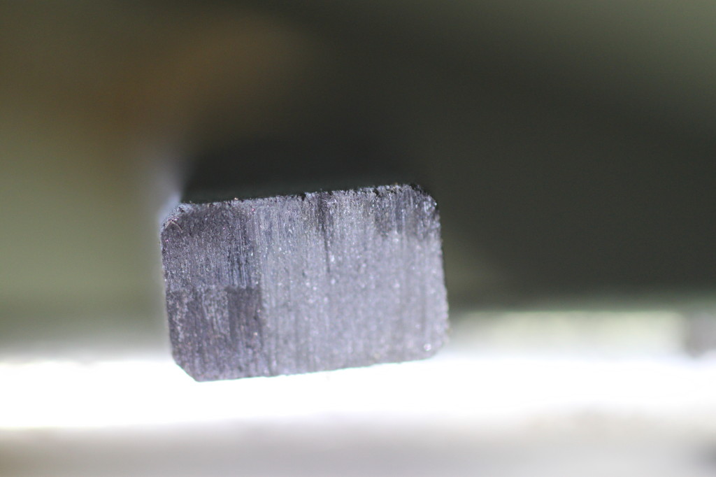

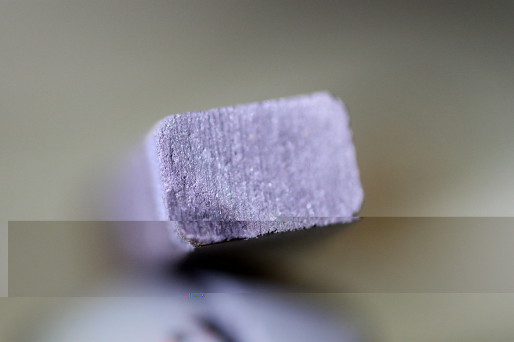

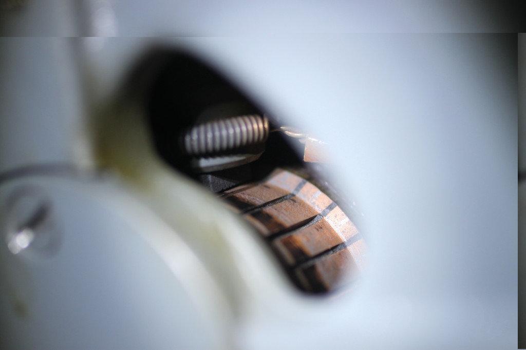

Jetzt eine Denksportaufgabe für die Fachkräfte! Schaut Euch das Foto an, im günstigsten Fall überträgt 1/3 der Bürstenfläche den Strom. Können die Teile altern, bzw. verhärten? So wie es jetzt aussieht brennen sie mir bei Weiterbetrieb eine schöne Furche in den Kollektor. Wenn die Spachtelmasse endlich hart ist baue ich mal eine Bürste aus und stell ein Foto rein, ich bin aber schon drauf und dran Neue zu bestellen.

Das ist noch normla würde ich sagen, die wird beim drehen auch noch schön laut sein...!?
Die müssen sich ja erst mal einlaufe.
