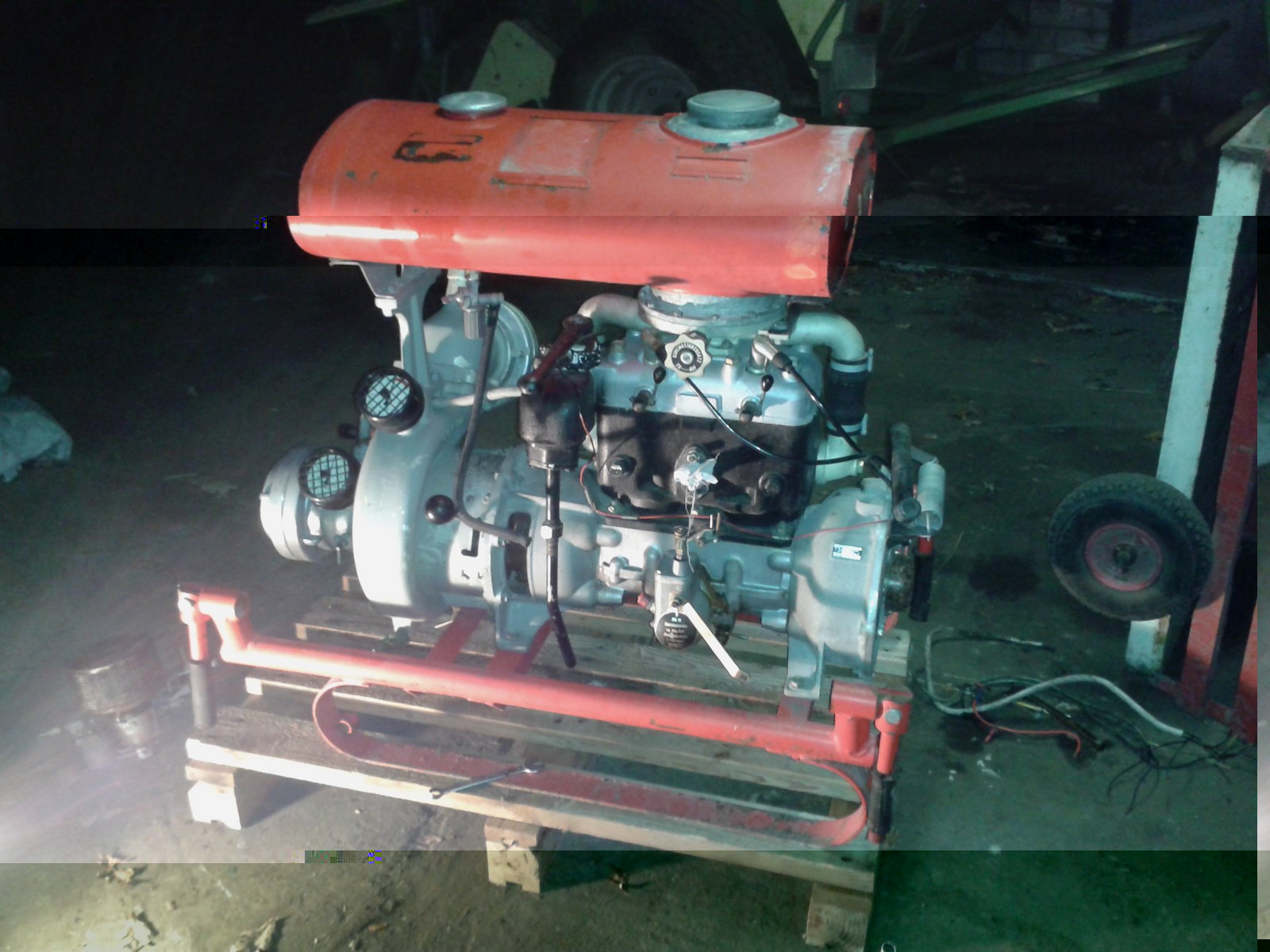

Moin Leute!

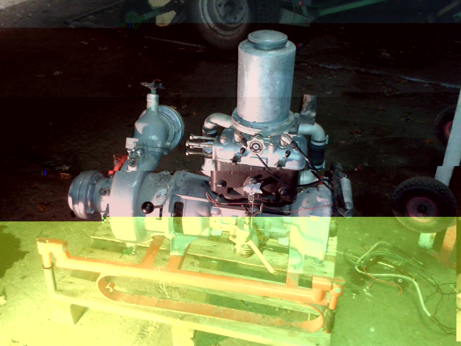

Da ich ja Wasserführende DDR Feuerwehrgeräte sammel habe ich mir kürzlich eine höchst seltene Pumpe über ebay zugelegt: Ein PA203.
Dies ist ein als Lenzpumpe bezeichnetes Pumpenaggregat,
Angetrieben durch einen 2-Zylinder 2-Takt-Ottomotor mit 28 PS leistet das gute Stück bei 3000 U/min eine Fördermenge von 2000L/min bei 3bar.
Ausgesstattet ist der Motor mit einem 30mm flachstrom-Drosselklappenvergaser und einer indirekten Motorkühlung.
Das Ansaugen der Pumpe erfolgt über einen Gasstrahler. Das Treibgas für diesen wird beim Ansaugen von dem erstem Zylinder bereit gestellt,
dieser arbeitet beim Ansaugen ohne Zündung als Verdichter, der Antrieb erfolgt dort dann nur über den 2. Zylinder
Ursprünglich war die Pumpe nach Berichten bei der Bahn eingesetzt, dort sollte sie vor Jahren verschrottet werden und wurde vom jetzigem
ebay-Verkäufer gerettet. Das ist auch gut so, denn weder an den Kolben noch an den Zylindern sind irgendwelche Laufspuren zu sehen.
Man möchte meinen der Motor ist noch nie Gelaufen.
Nun wird die Gute natürlich erstmal komplett restauriert.
Und ich dachte, da stelle ich hier mal ein paar Bilder online, damit ihr da dran teilhaben könnt, und euch vielleicht auch Ideen holen könnt,
wenn ich mal eine Restauration abseits der Sirenen plant.
Im Folgenden werde ich pro Baugruppe einen Beitrag schreiben dann bleibt es übersichtlich :-)

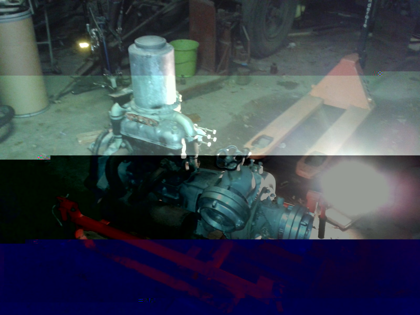

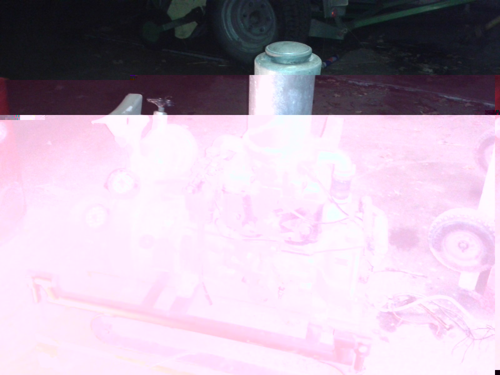

Zerlegen der Pumpe

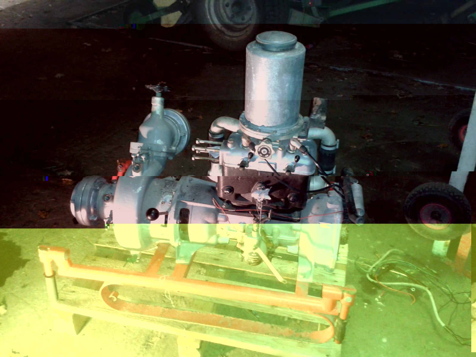

So erstmal wollte das gute Aggregat zerlegt werden.
So sah sie noch im ganzem aus
Tank und Vergaser schon demontiert
Gasstrahler und Ansaugleitung Demontiert
Kühlwasserleitungen demontiert

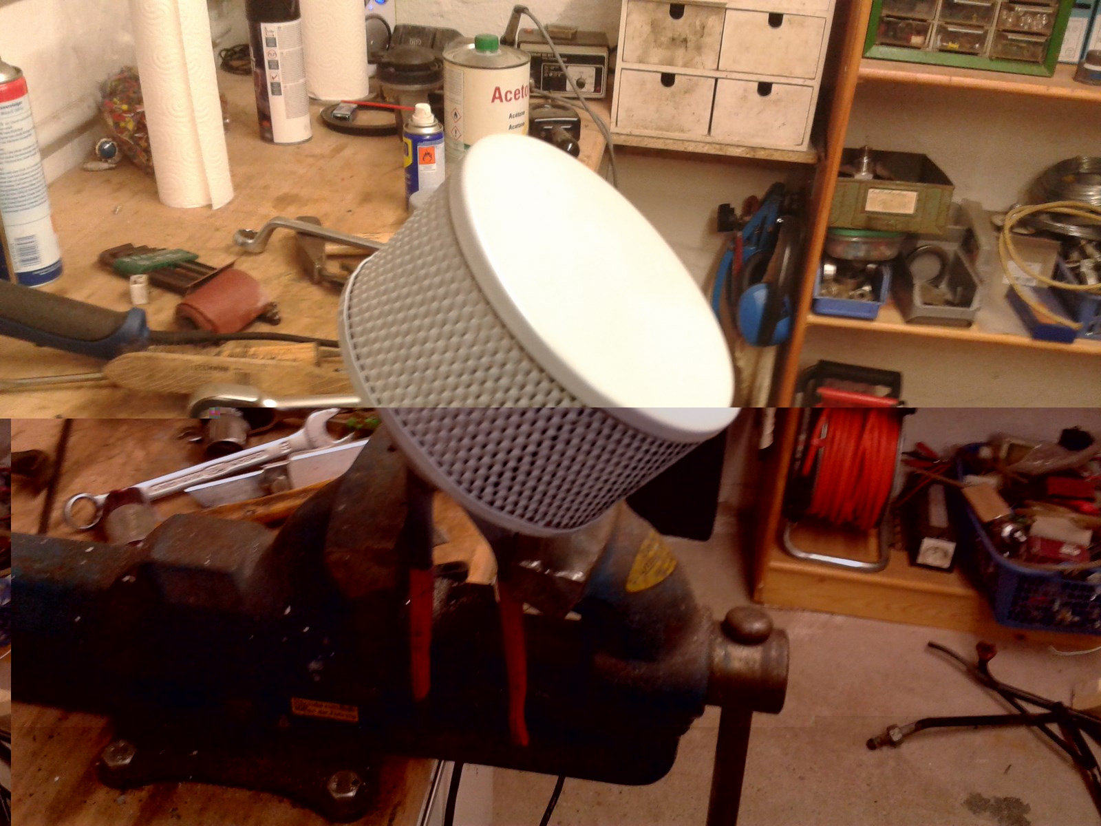

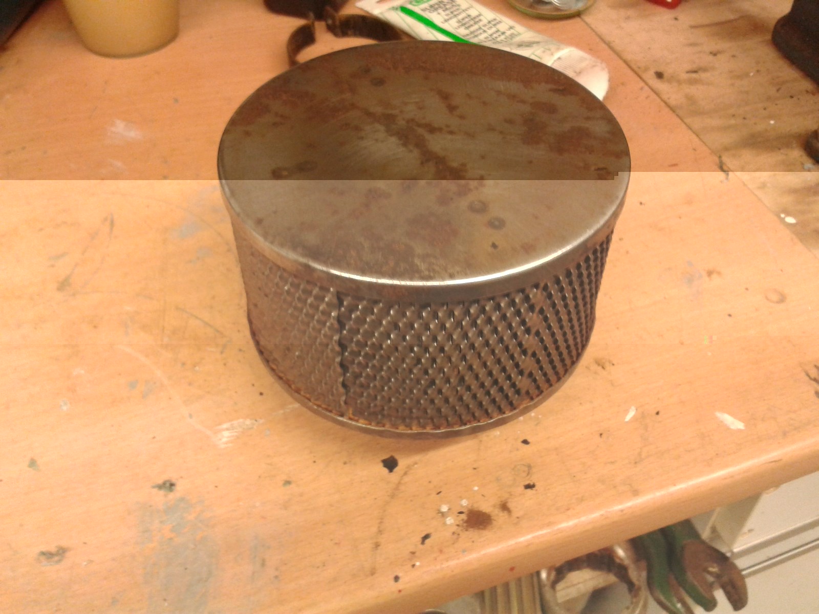

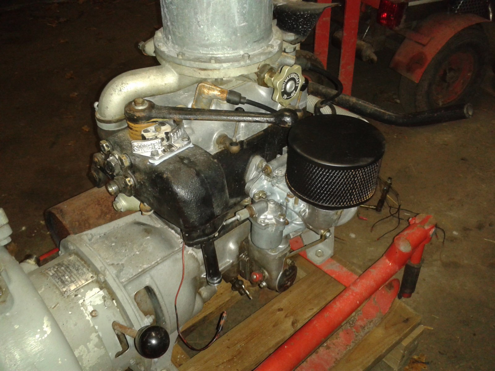

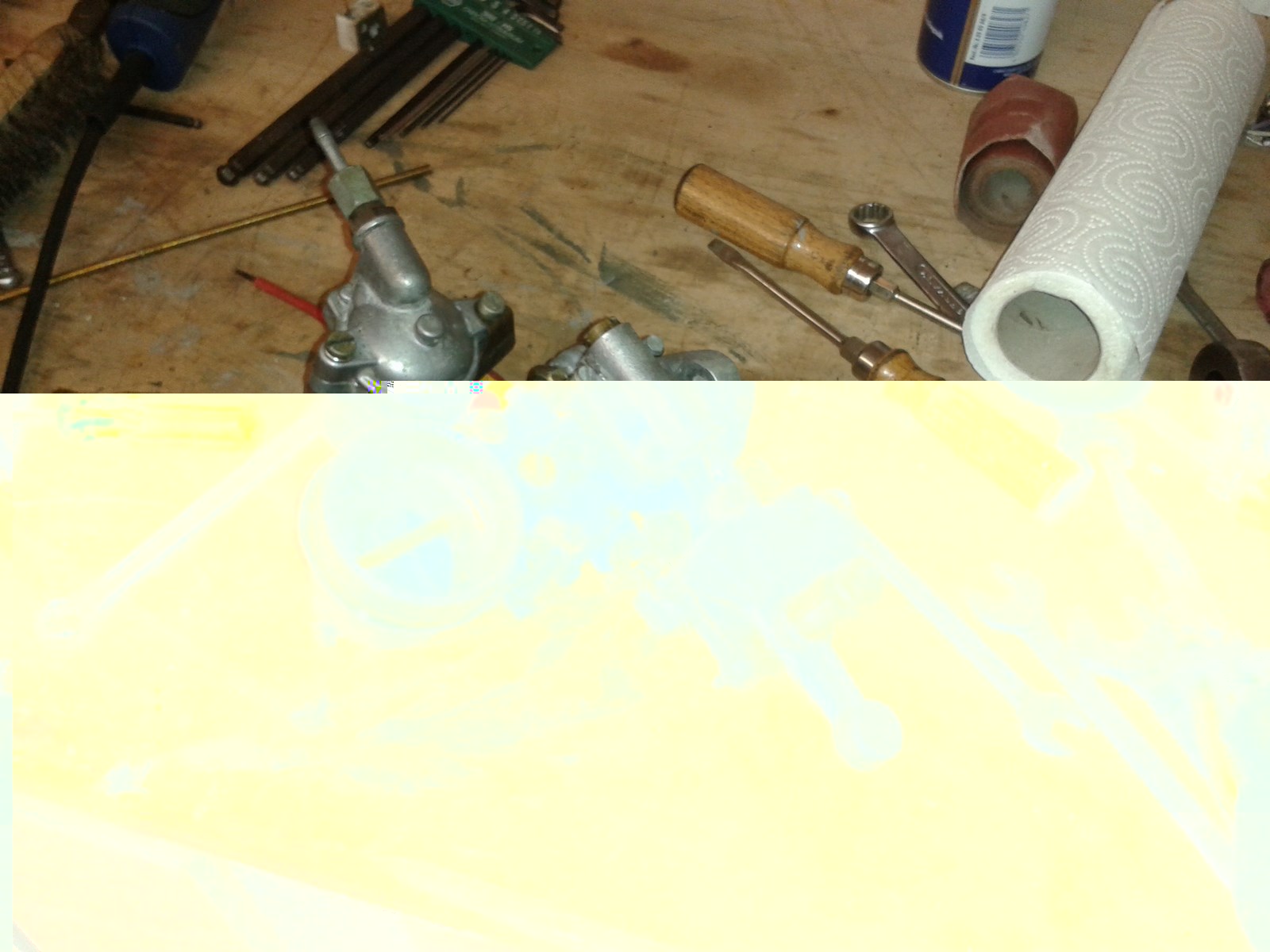

Vergaser und Luftfilter überholen

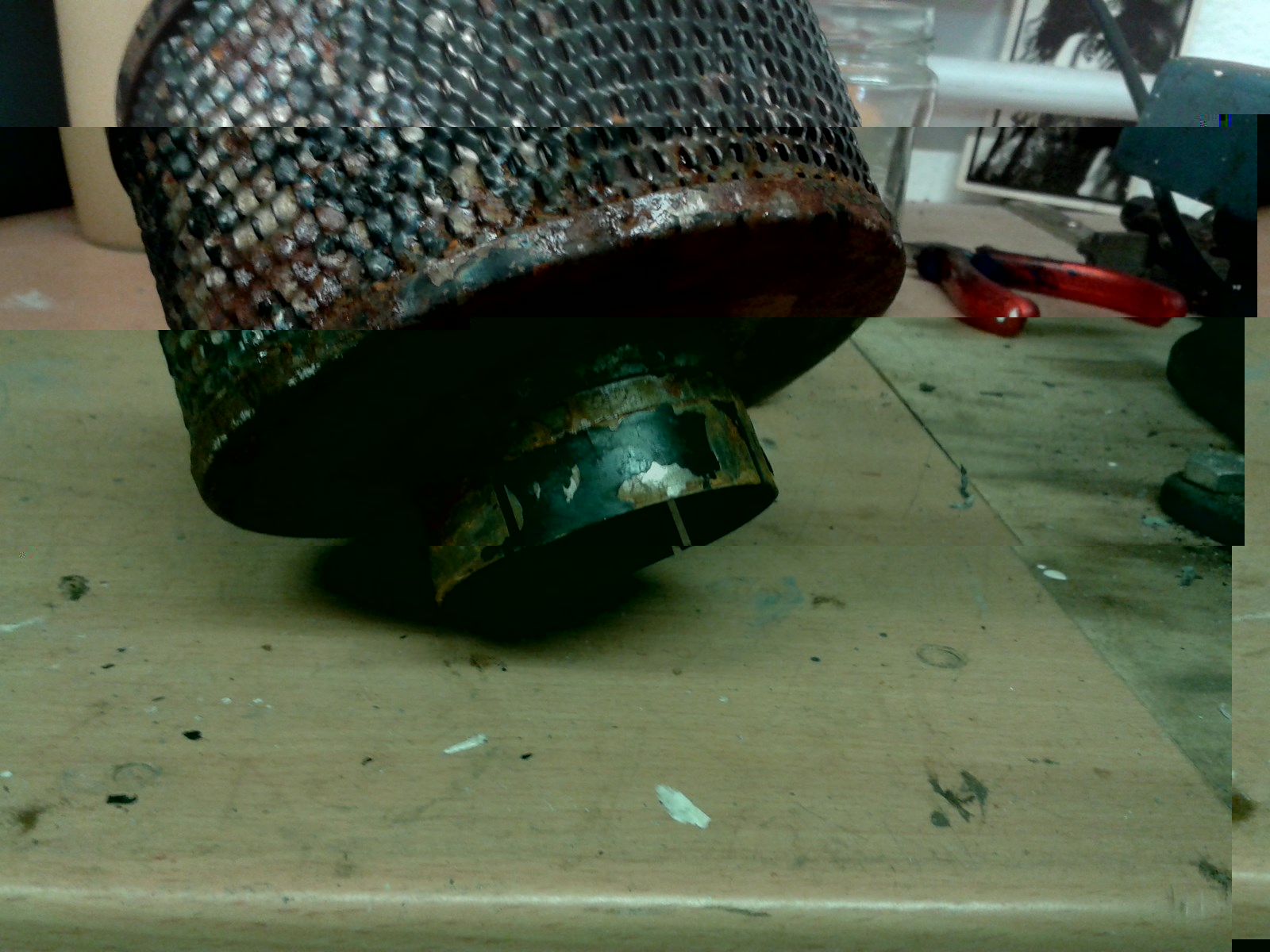

So dann habe ich den Luftfilter gesäubert und neu Lackiert.
Ebenso den Vergaser komplett zerlegt und gereinigt. Davon habe ich jetzt keine bilder, aber ich habe eins des fertigen Vergasers mit angehängt ;-)
Luftfilter alt 1
Luftfilter alt 1
Luftfilter alt 2
Luftfilter alt 2
Luftfilter gebürstet
Luftfilter grundiert
Luftfilter fertig gelackt

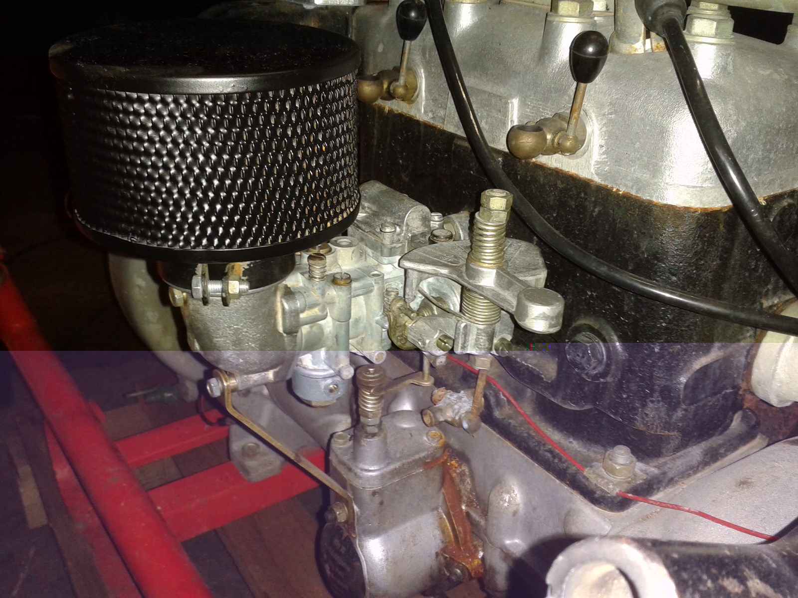

Vergaser gesäubert und eingestellt
Vergaser und Luftfilter wieder montiert

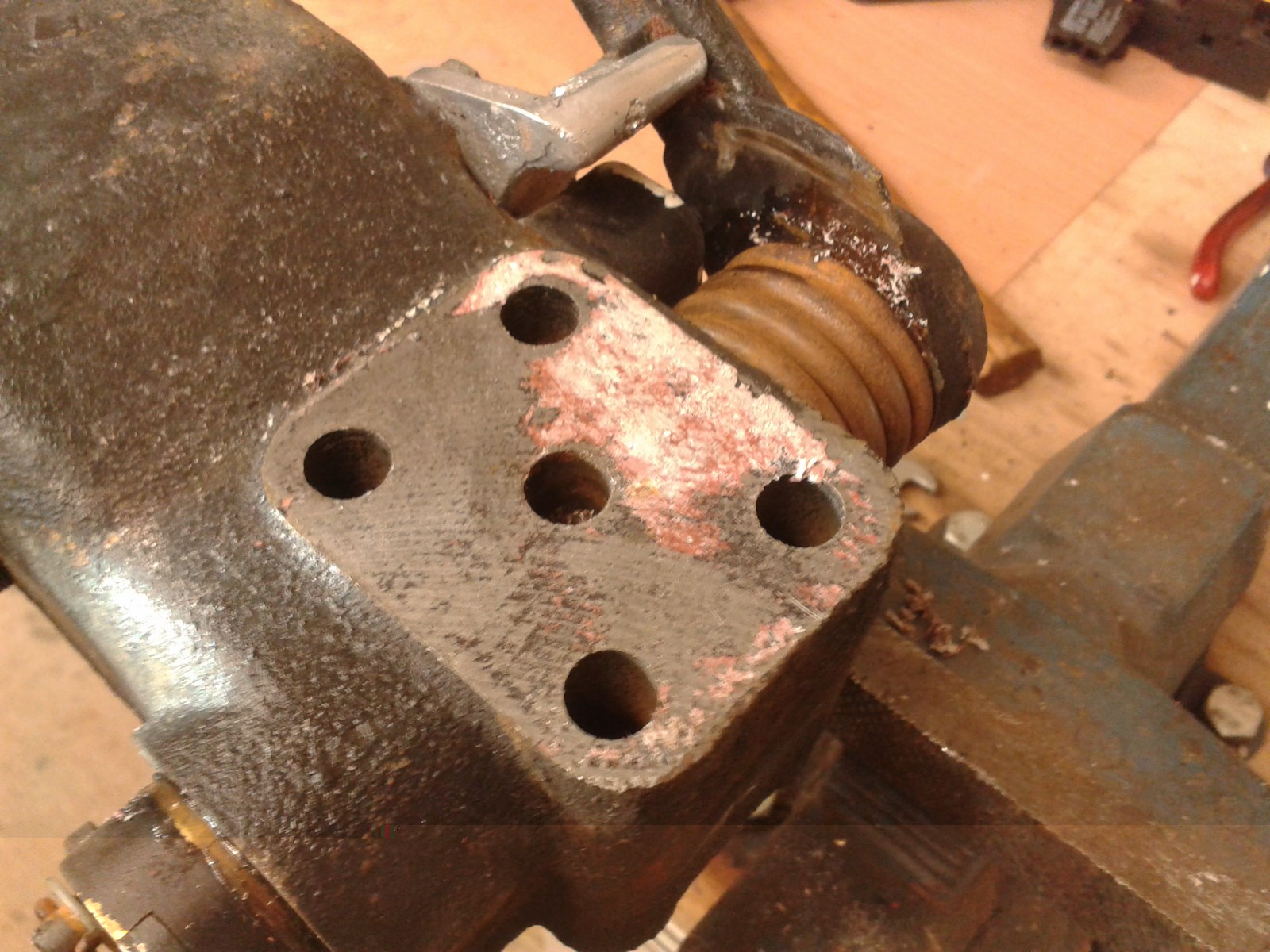

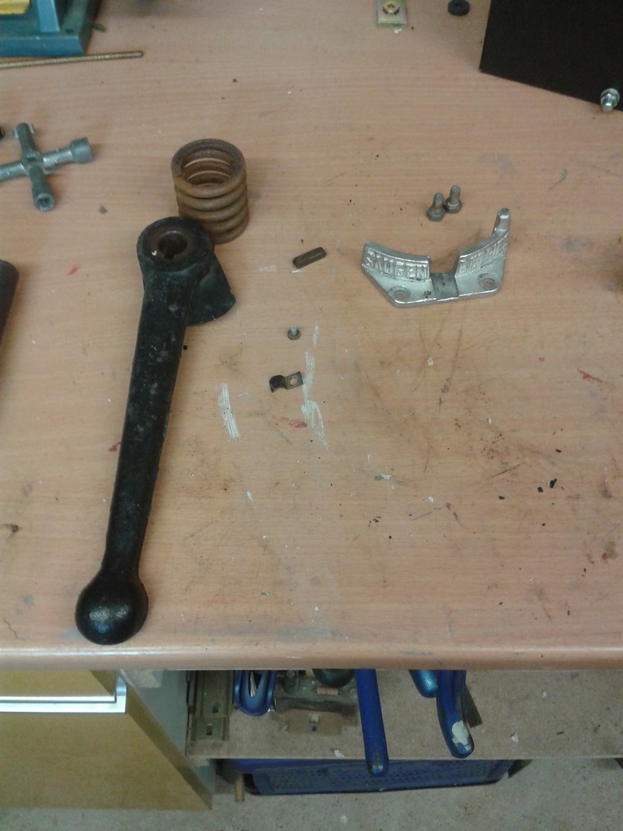

Gasstrahler gangbar machen und überholen

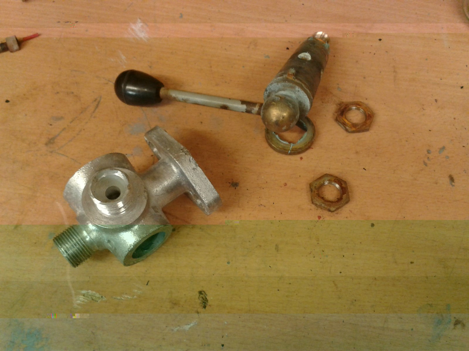

So dann kam der Gasstrahler dran.

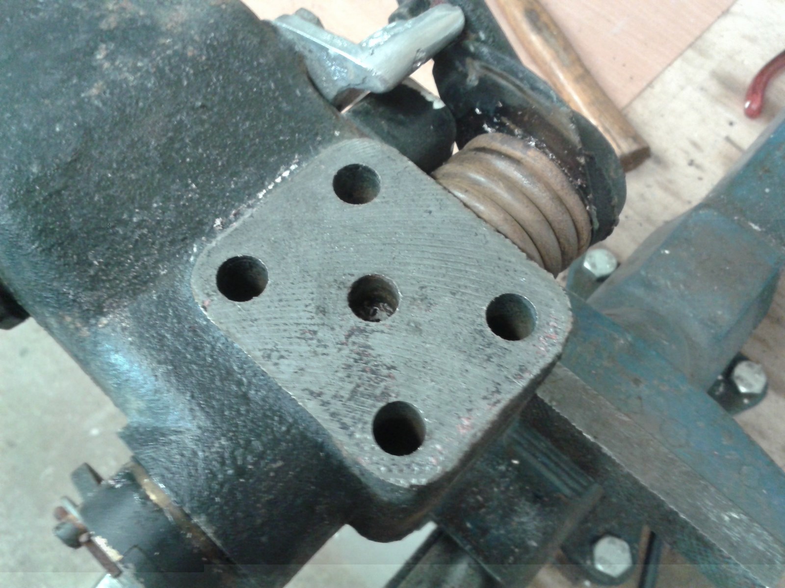

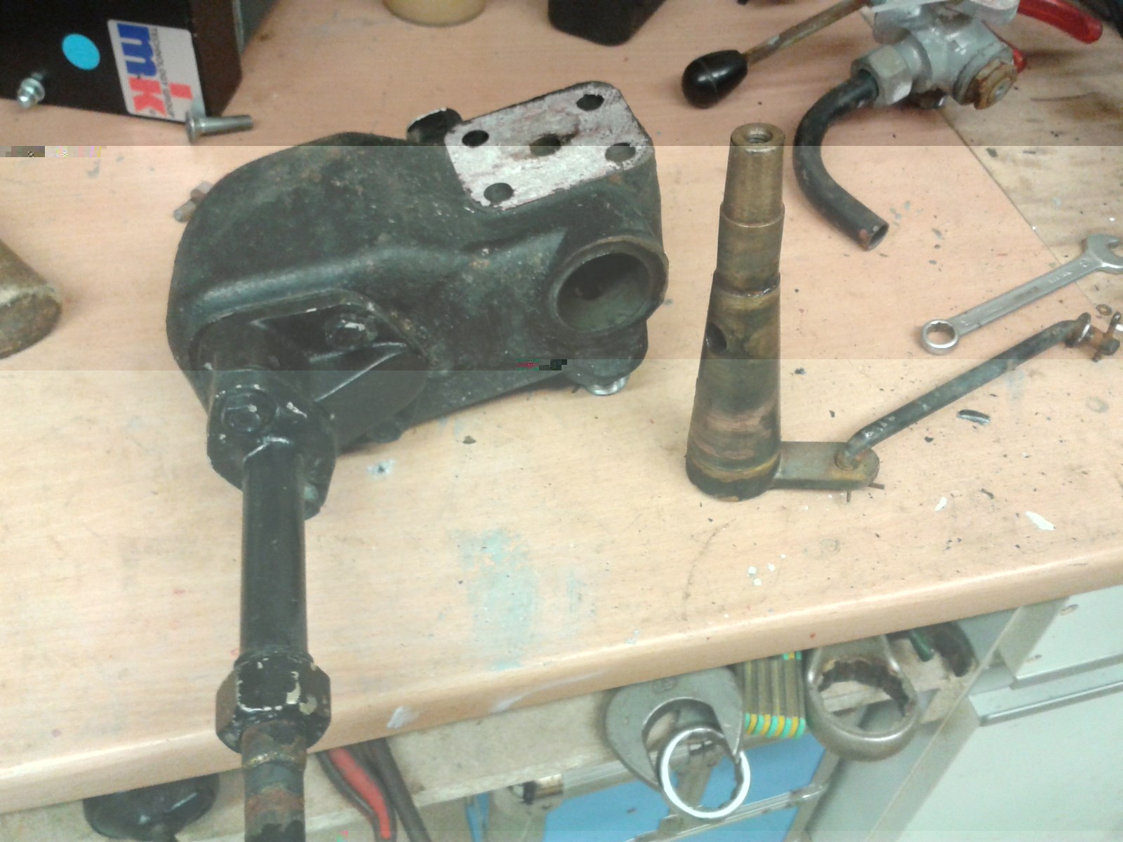

Der Ventilkegel musste gängig gemacht werden, was zum klück nur an dem altem Fett lag.
Dann habe ich die Hebelbeschriftung noch sauber gemacht, das Alu-silber gefällt mir besser.
Zu der Ansaugvorrichtung gehört noch eine Klappe im Auspuff, die beim Ansaugen den Auspuff verschließt.
Denn das in dem Moment "Treibgas" muss ja durch den Gasstrahler und nicht am Auspuff raus.
Der Gasstrahler ist in diesem Fall ein doppeltes Ventil, eben der Kegel.
Ein Kanal wird abgesperrt zwischen dem erstem Zylinder und der Treibdüse.
Der Andere Kanal zwischen Saugraum im Gasstrahler und dem Saugstutzen der Pumpe.
Des weiteren wird hier auch die Zündung des ersten Zylinders beim Ansaugen kurzgeschlossen.
Ausgebauter Ventilkegel
Das sind die Einzelteile der Betätigung.<br />Die Feder spannt den Kegel vor.
Die alte Dichtung abkratzen... Na wer erkennt das Material? ;-)
Dichtfläche sauber und Gasstrahler zusammen gebaut
So gasstrahler montiert, der Vergaser ist hier auch noch einmal zu sehen

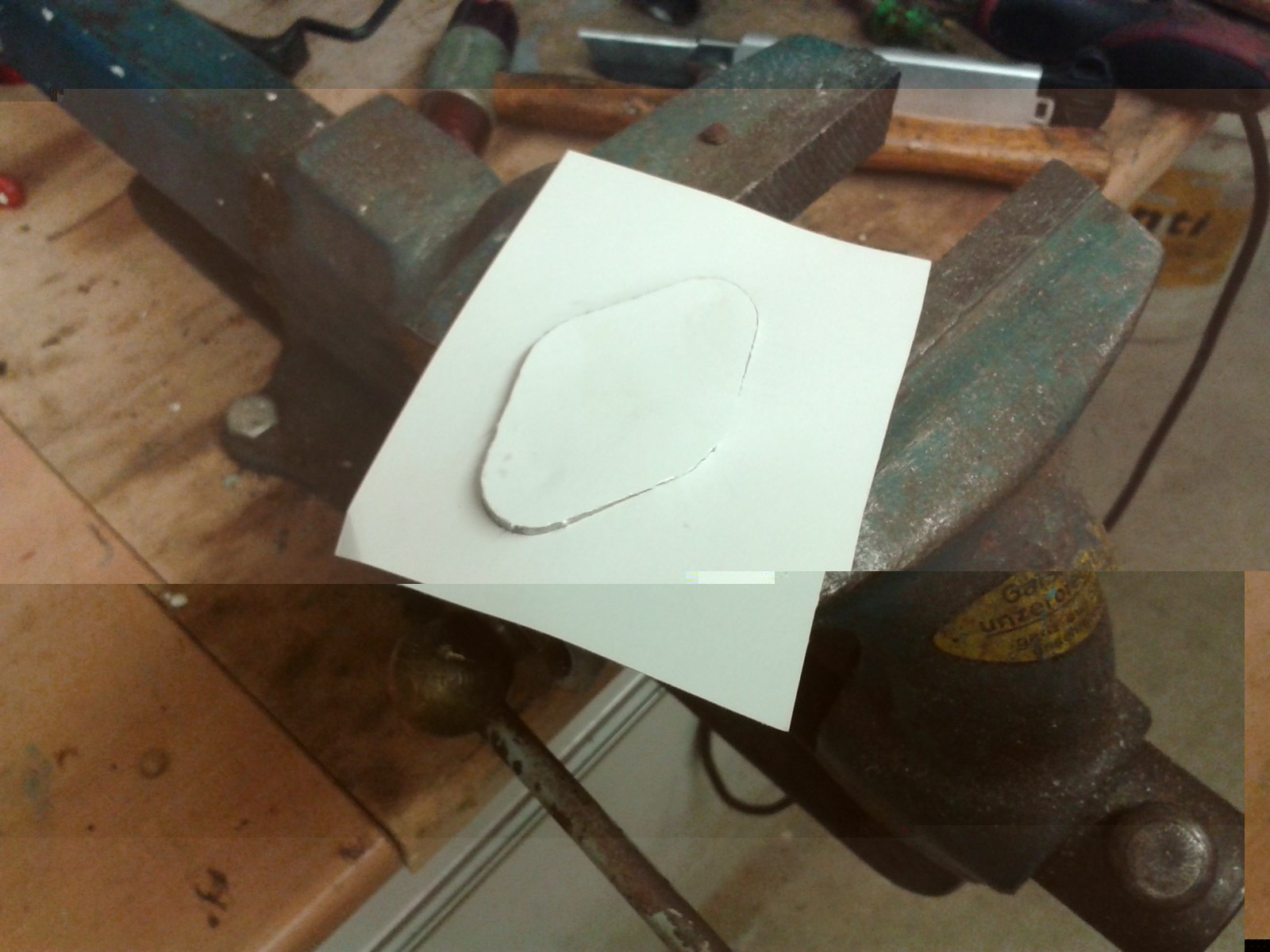

Eine Dichtung musste ich noch anfertigen, diese ist einfach aus Tonkarton.
Diesen habe ich einfach aufgelegt und mit der Rückseite eines Schraubenschlüsseln an den Kanten entlang ausgeklopft.
So mache ich mir spezielle Dichtungen immer, die sind dann super passgenau und kosten eigendlich nichts.

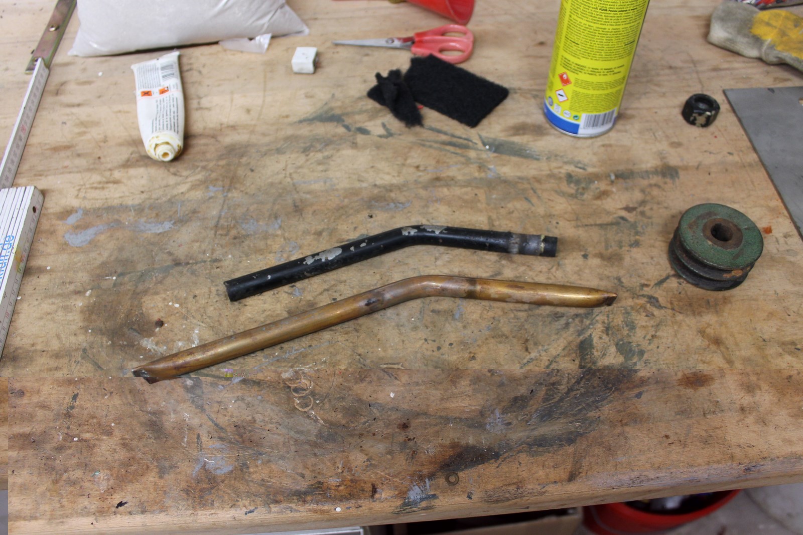

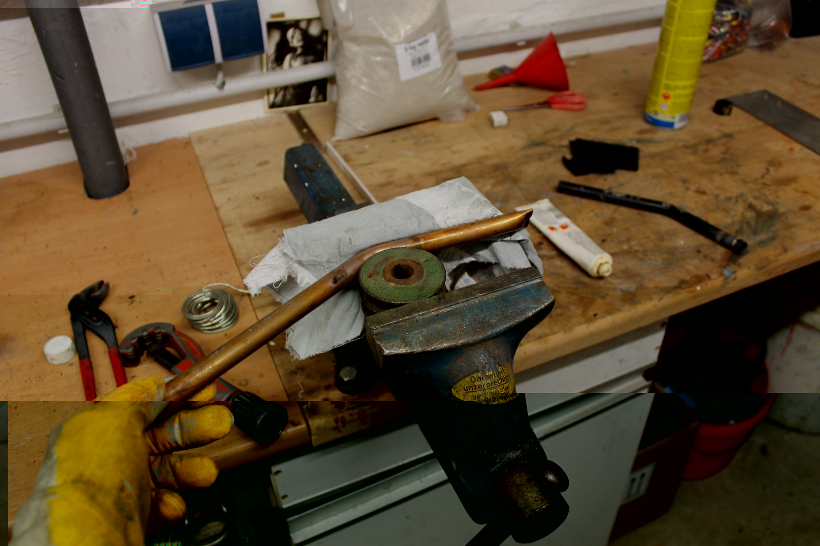

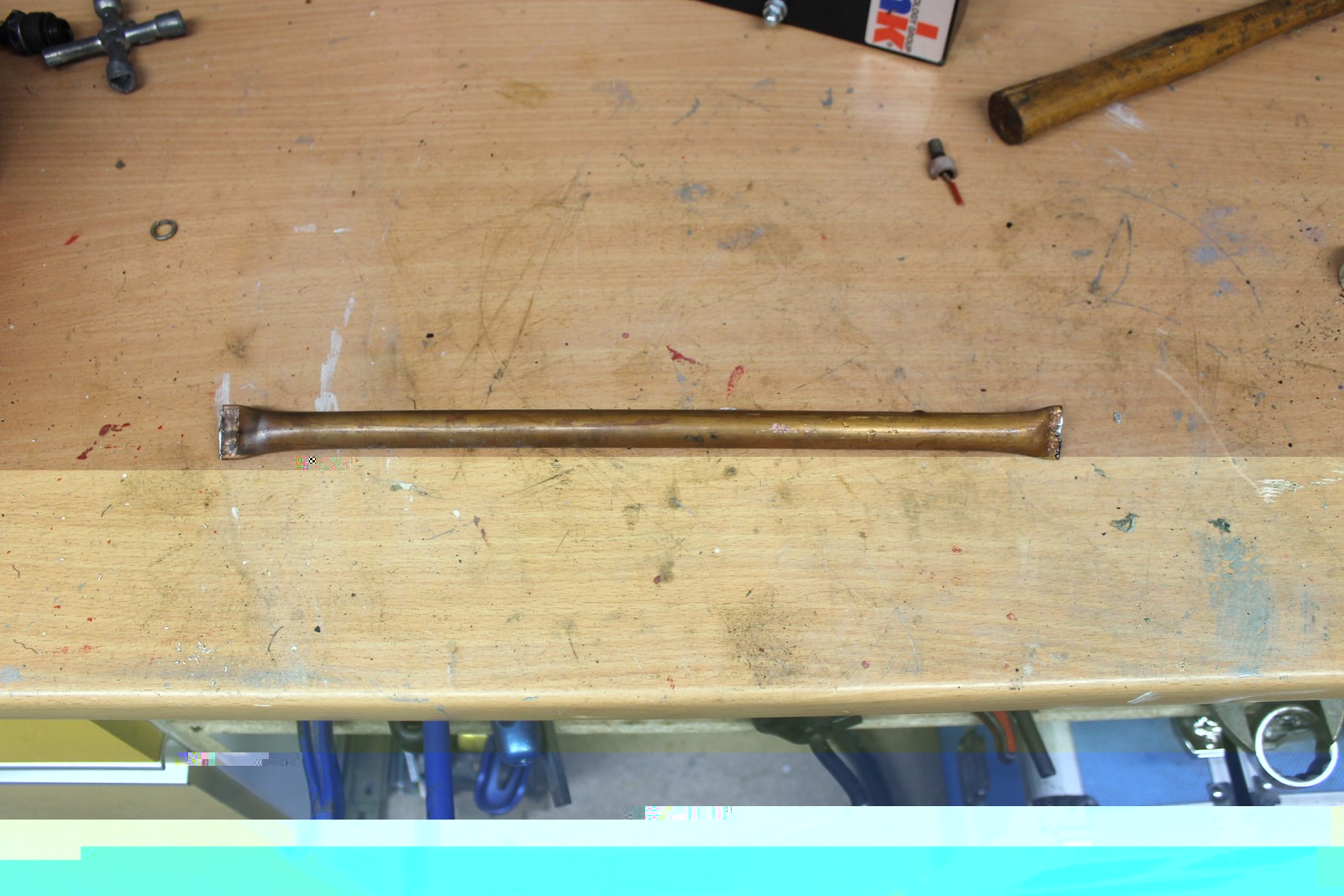

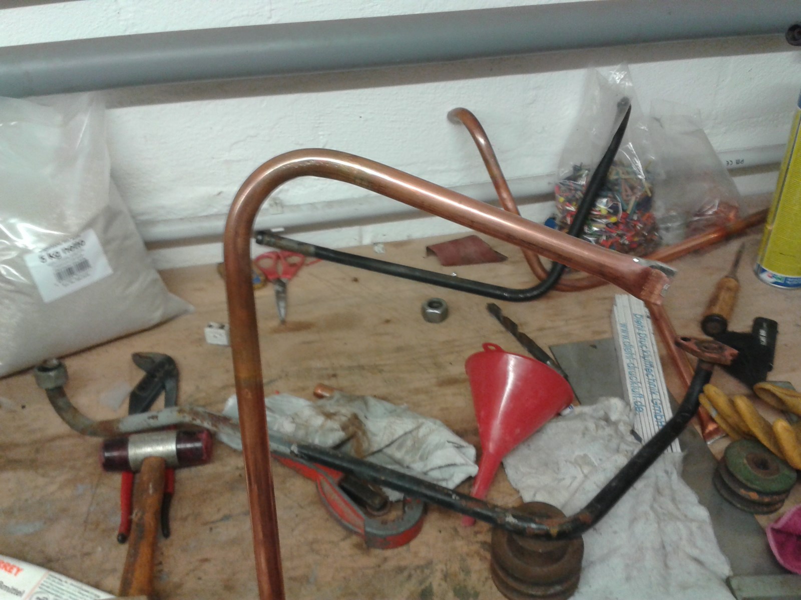

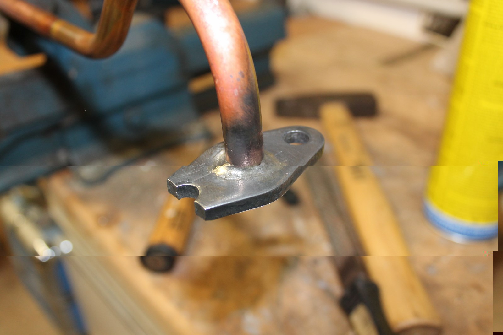

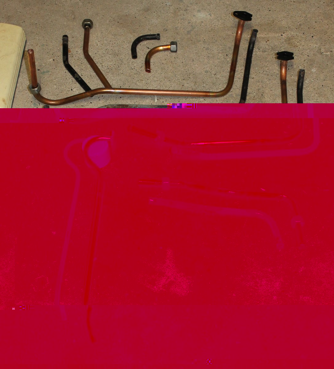

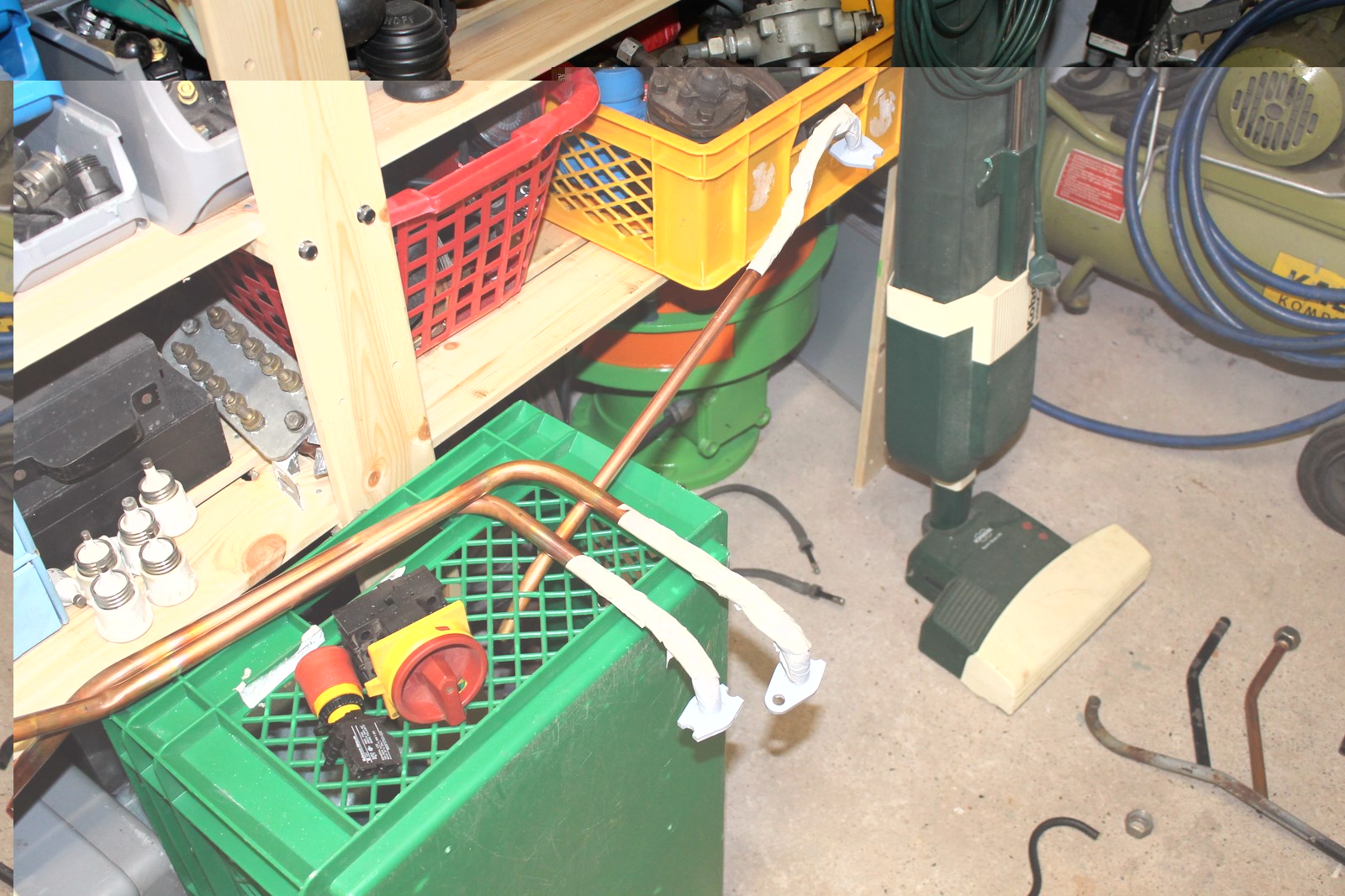

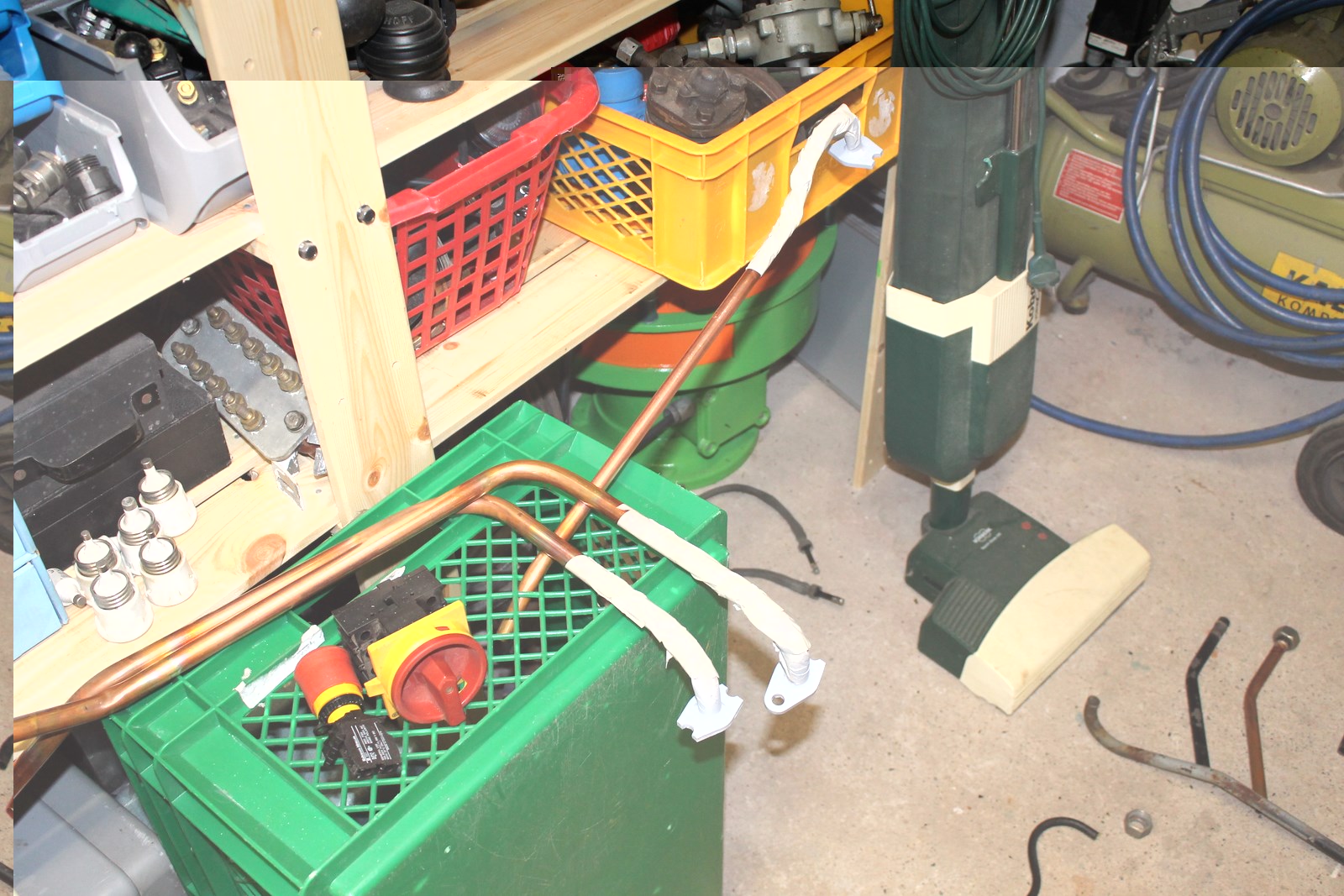

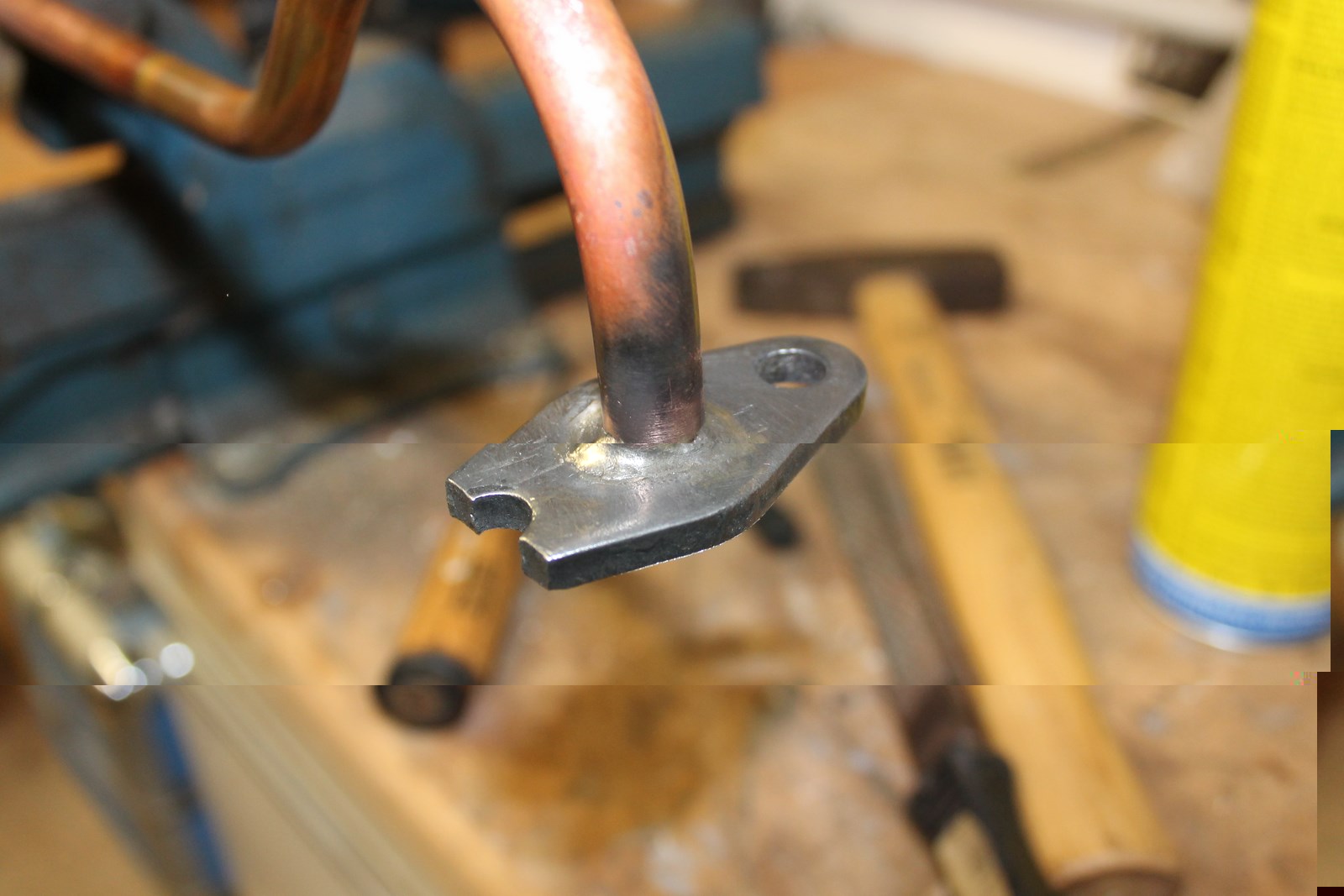

So die letzen beiden Tage standen dann im Zeichen der Kühlwasserleitungen.
Diese sind original aus Stahl, bei meiner T83/ habe ich diese allerdings auch aus Kupfer nachgefertigt.
Damit die Rohre nicht knicken, verlöte ich ein Ende, fülle es mit Vogelsand, verdichte das gut und löte das andere Ende auch zu.

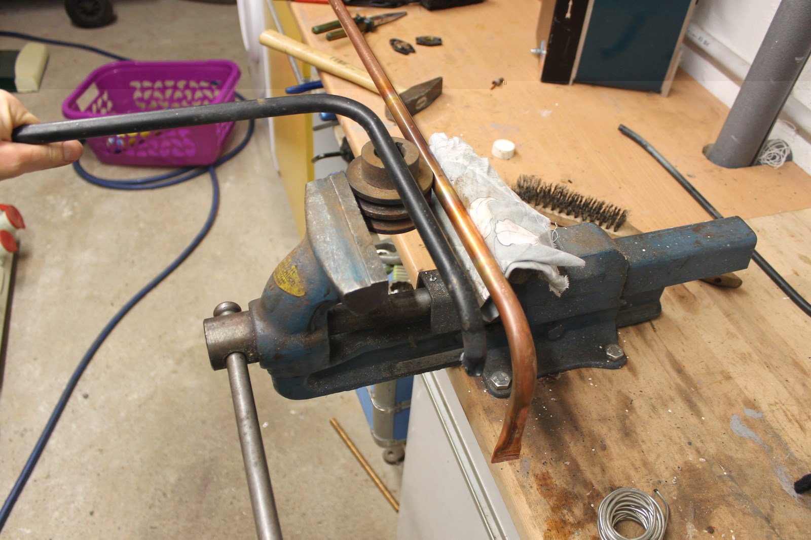

Dann suche ich mir eine Radienschablone, die bei mir in der Regel eine Riemenscheibe ist, die ich nutze um die Radien gleichmäßig
zu biegen. So kann ich auch super bestimmen wo die Biegung beginnt und somit auch, wo sie sein muss.
Um das rohr aber überhaupt mit der hand vernünftig biegen zu können, glühe ich das Rohr mit dem Lötbrenner an den stellen, die
gebogen werden sollen vorher aus. Dann aber nicht abschrecken sondern abkühlen lasse, und die letzte Wärme mit dem Lappen herausholen.
Danach lassen sich die Rohre super um die Riemenscheibe Biegen.

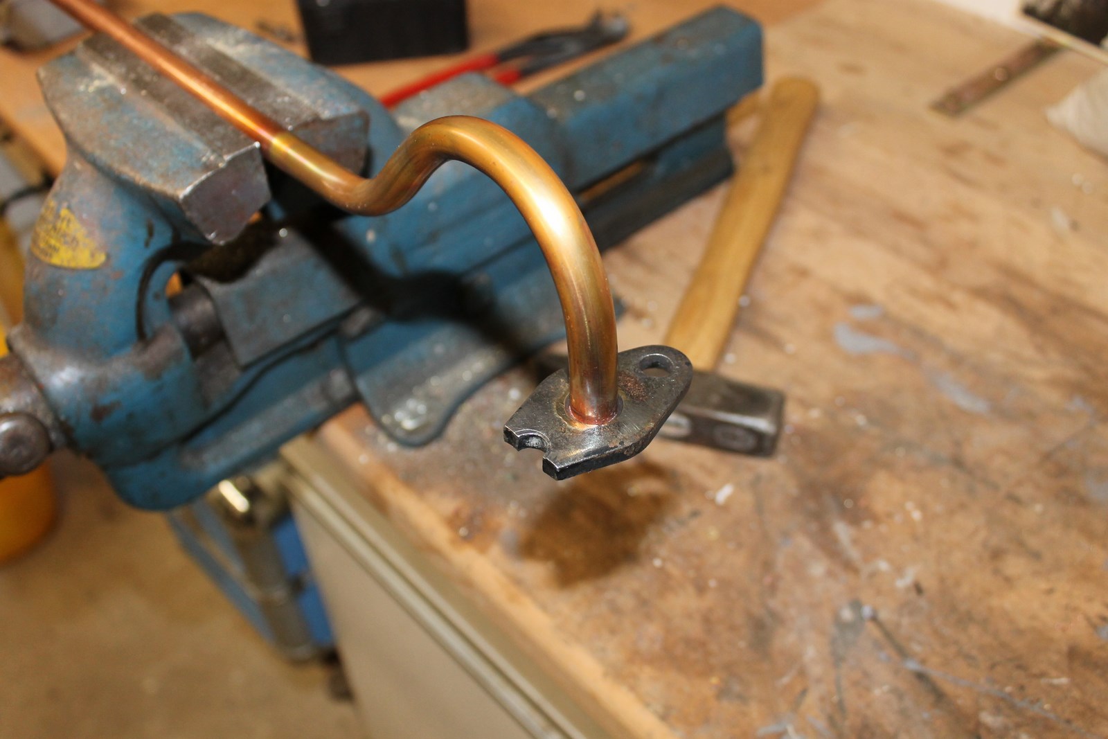

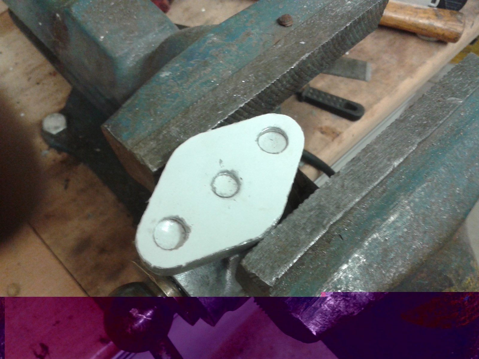

Die Flansche sind die originalen, diese sind mit Silber-Hartlot an die Rohre gelötet.
Anschließend habe ich die Flansche noch Grundiert und Lackiert.
Rohr gefüllt und verschlossen
Ausgeglüht und beim Biegen
Gebogen, mal sehen..... Passt!
Aufschneiden, Sand raus fertig

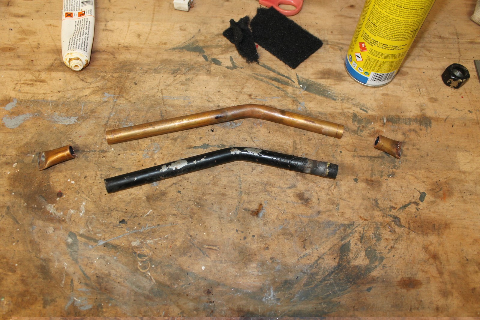

Eine Biegung über 90°... Da muss man tricksen....
Alte Leitung als Muster anhalten
Vorbereitung zum löten
Gelötet...
Gelötet...
Flansche abgeklebt und Grundiert
So alle Leitungen Fertig gebogen und die Flansche lackiert. hier im Vergleich mit den alten

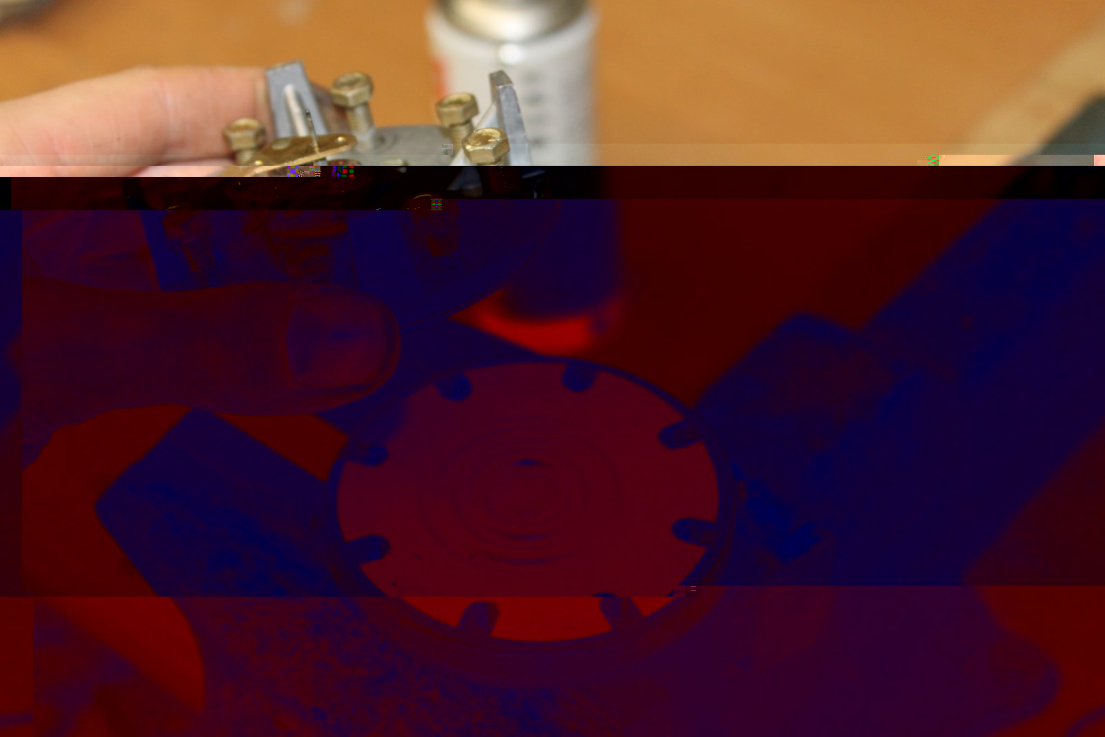

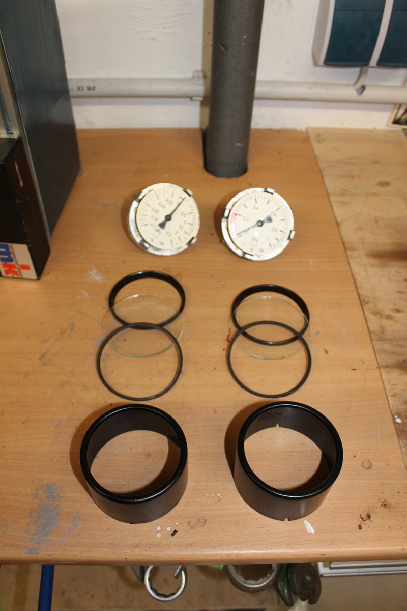

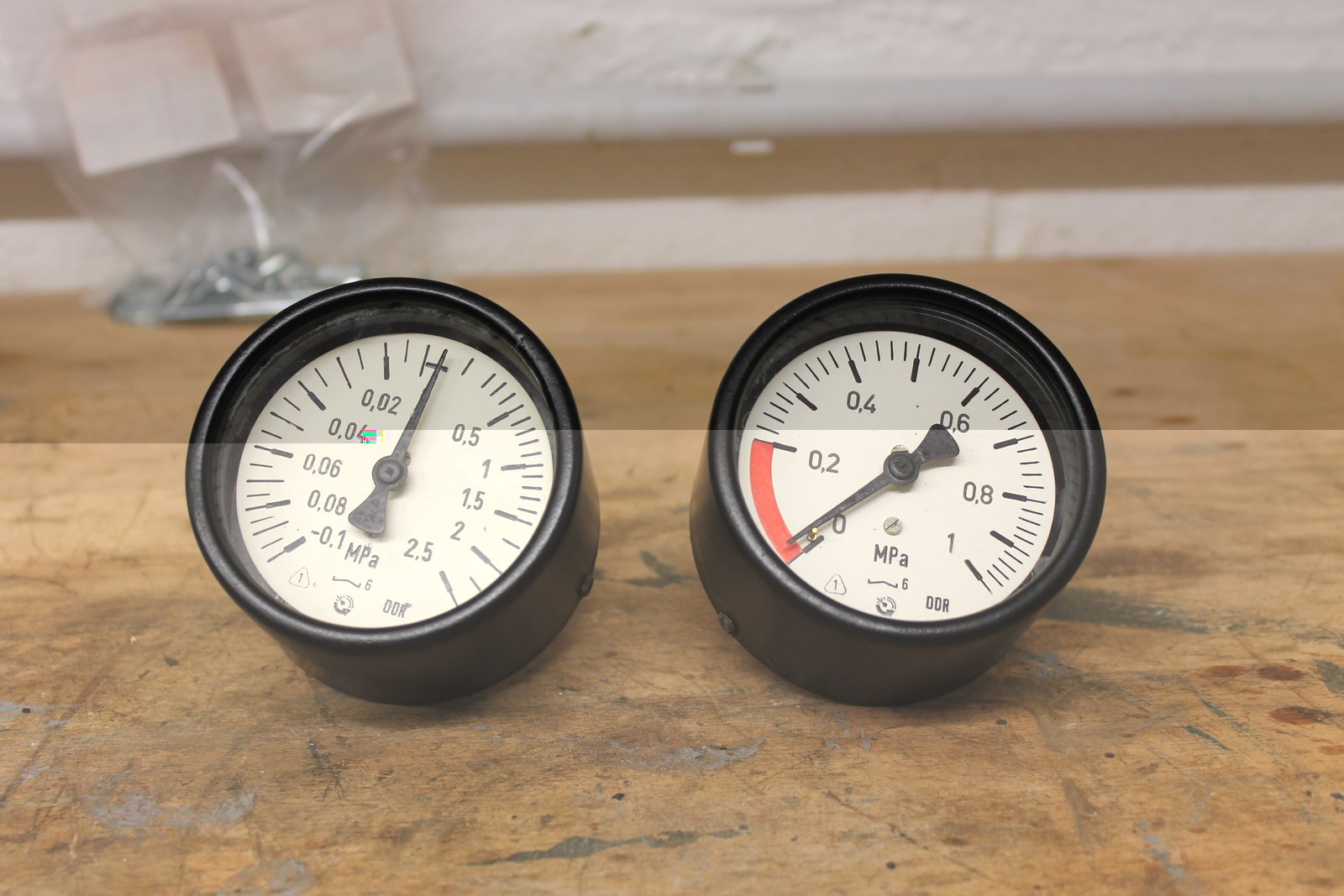

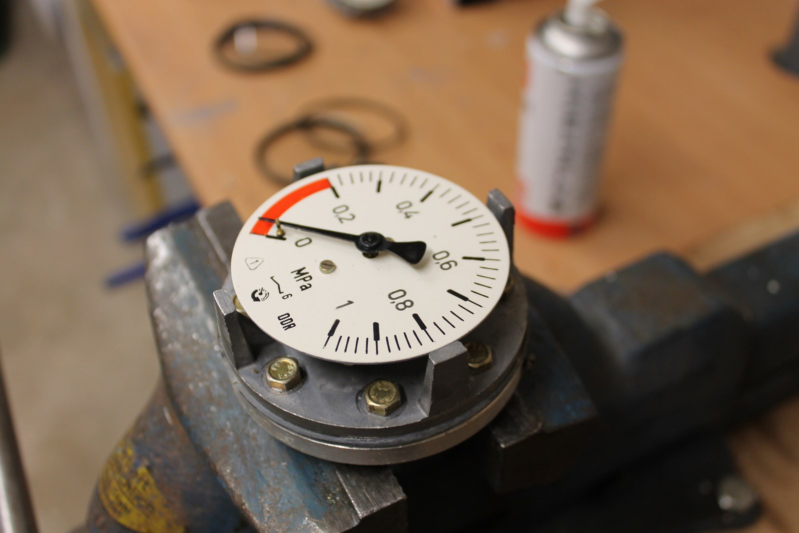

Manometer und Schilder
So heute habe ich die Manometer aufgehübscht und geschmiert, sowie die Schilder geputzt.

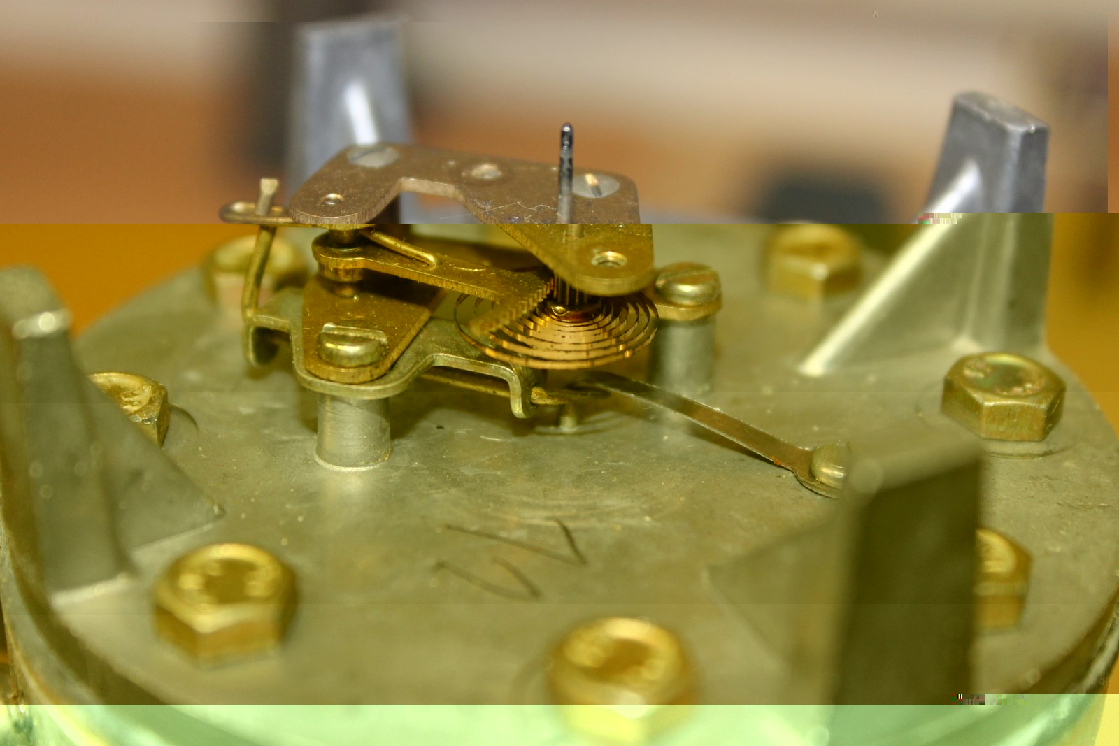

Die Manometer sind Membranfedermanometer mit einer Umlenkmechanik usw. Ich habe unten mal ein Detailfoto angehängt.
Früher waren die Membranfedern direkt mit dem Medium in Montakt, bei den neueren Manometern (wie diesen) ist noch eine
weiße Teflonscheibe untergelegt, da die Scheiben sonst regelmäßig durchgerostet sind. Dann lief das Manometer voll, die
Mechanik korrodierte und das wars dann mit anzeigen.
Die Zeiger habe ich neu Lackiert, ebenso die Gehäuse neu Lackiert und mit Klarlack drüber.
Dann noch die Scheiben geputzt, die Mechanik mit Siliconöl geschmiert. Die scheiben sind sogar echtes Glas!
Daher gehören eigendlich noch Schutzkappen über die Manometer. Diese habe ich zwar da, aber dann sind die Manometer so schlecht abzulesen.
Beim dem Überdruckmesser musste ich das Oberteil noch umsetzen, damit das Manometer beim Anziehen auch skalentechnisch gerade sitzt.

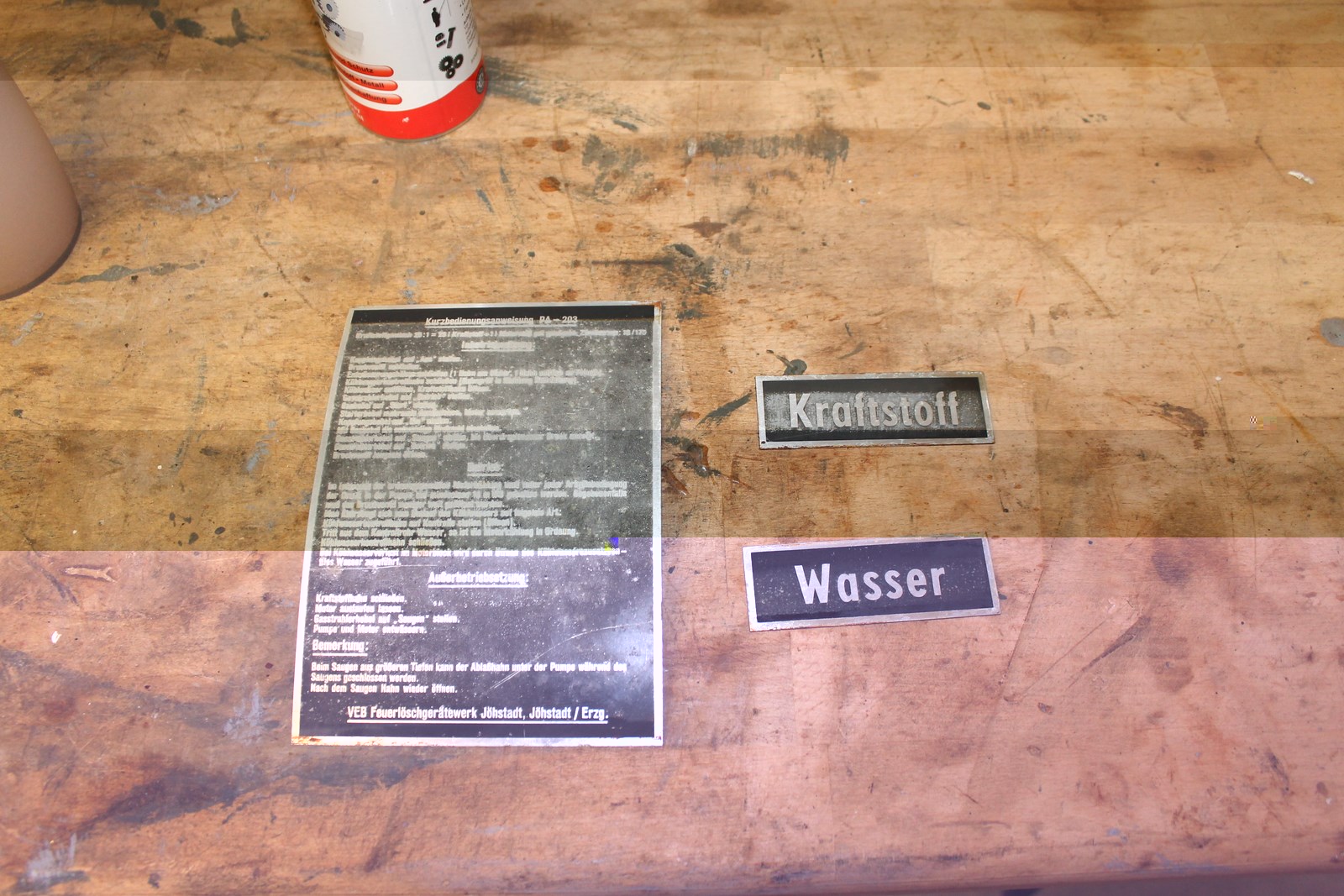

Die Schilder habe ich nur etwas geputzt.
Kennt jeman eine Firma die mir solche Schilder drucken kann? Die originalen sind ja nun doch etwas angegriffen.
Rene hatte das eine Zeit lang gemacht aber aktuell klappts irgendwie ned mehr richtig.
Trocknen, man ist ja ungeduldig und der Lüfter läuft im Keller sowieso :-)
Mechanik im Detail
Mechanik im Detail
Aufgeschraubt das der Federteller zu sehen ist
Offenes Manometer
Offenes Manometer
Einzelteile
Einzelteile
Und Manometer zusammen gebaut
Kurzbedienungsanweisung--Kraftstoff--Wasser
Re: Basteln neben Sirenen: Das PA203
Cool, die Manometer sehen aus wie neu!
Ist das Alu mit erhabenen Buchstaben? Schwarze Farbe drauf und die Buchstaben + Ränder vorsichtig mit (Naß-)Schleifpapier aufm Klotz frei schleifen. Dann sehen sie aus wie neu.
Beiträge: 1821
Nee die Schrift ist nur Gedruckt, da steht nix vor.
Bei dem Schild der Kurzbedienungsanweisung mit der kleinen Schrift würde das wohl auch nicht ruchtig unfktionieren.
Aber im Prinzip eine gute Idee. ;-)
Beiträge: 1821
Das ist die Methode die Rene immer gemacht, hat, das soll aber angeblich nur bei speziellen Tonern funktionieren.
Dann auch wieder wie heiß, wie lange. Usw...
Auf dem PC habe ich es Schon komplett in der Schriftart als Word. Mal sehen wie ich das als Negativ gedruckt bekomme....
Die Methode ist nicht von mir, sie stammt von Modellbahnern, die ihre Modelle mit Ätzschildern ausstatten ;-)
Also Alu bedruckt, ich habs befürchtet, aber auf dem Foto siehts erhaben aus. Als Methode für lange Winterabende: Jeden einzelnen Buchstaben mittels feinem Pinsel mit Abdecklack behandeln, lackieren, runterpopeln. Heidenaufwand, aber so gut wie original.
Ist nicht wirklich ernst gemeint, wäre mir auch zu viel. Ich würde die Schilder einfach so belassen. Ein bisschen Patina schadet bei einem restaurierten Gerät nicht.
