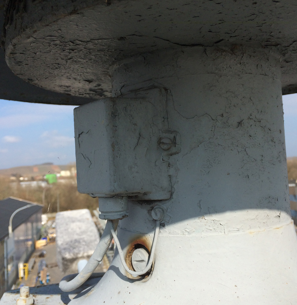

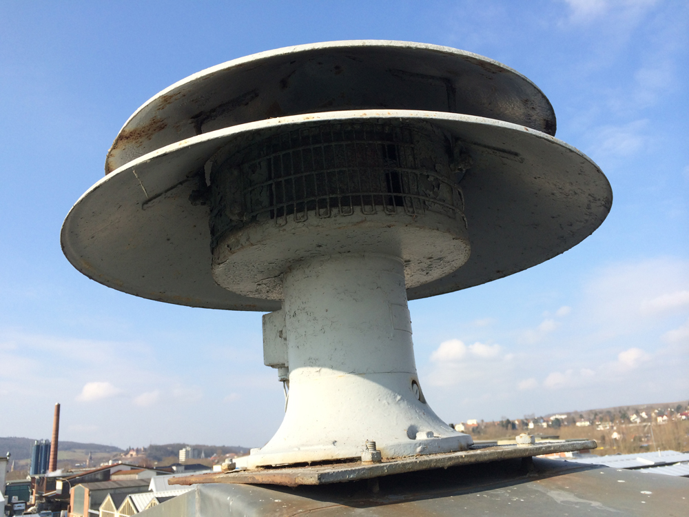

der nächste Tiefton ''Pflegefall'' steht nächste Woche an... Kann mir vorab jemand sagen um welches Modell es sich handelt? Elektror S2 oder eher S3? Also ich würde von der Baugröße eher S3 sagen. Ist auf jeden Fall eine 230V Version.

Lässt sich anhand von Fotos ohne Größenvergleich schwer sagen, ich tendiere aber auch zu S3. Wenn man so das Kabel im Vehältnis zum Klemmkasten sieht.
Was sagt "Pflegefall"? Darfst Du sie Dir abbauen? Auf jeden Fall schönes Teil ;-)

Tendiere auch zur S3. Auch wegen den eingelassenen ''Bürstenkappen''.

Aufgrund der fast gleichen Dachform und des Schutzgitters würde ich sicher zur S3 tendieren.

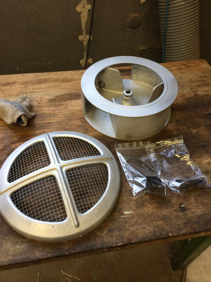

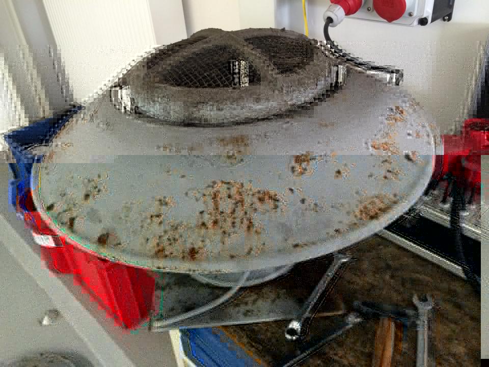

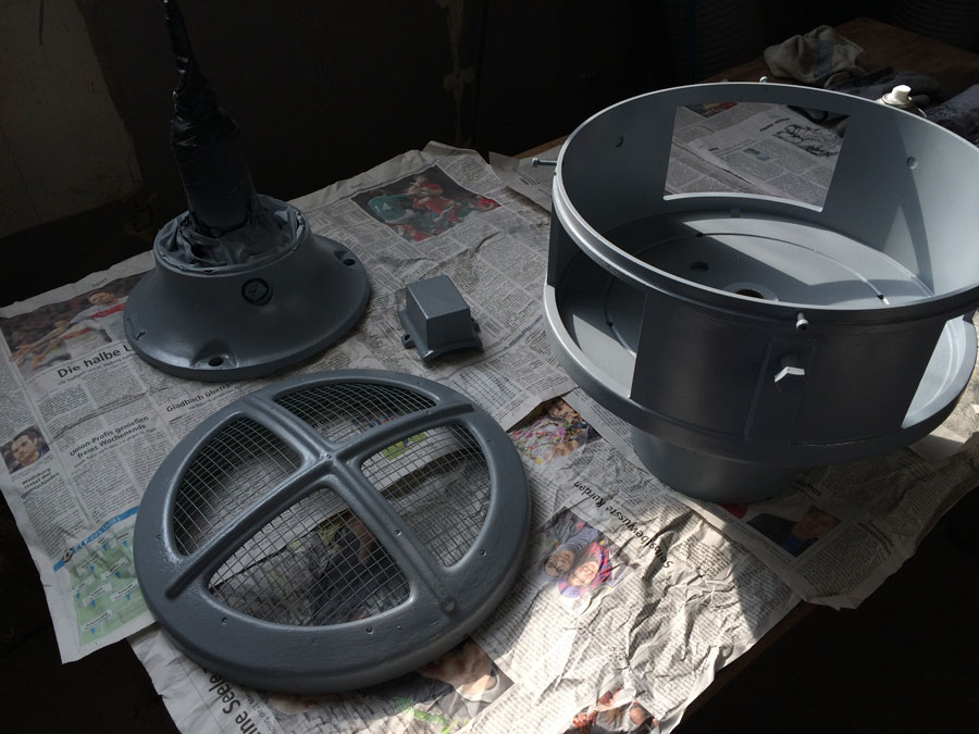

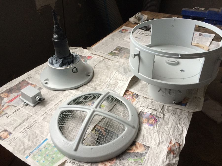

Vorgestern wurden Rotor und Deckel aufgrund der aufwendigen Form Glasperlengestrahlt. Stator und Motor/Sockel habe ich blank geschliffen.
Gestern habe ich die Teile grundiert und heute in Grau RAL 7001, bzw. den Rotor in RAL 3000 Feuerrot lackiert.
Hier die Bilder:
Hier die Bilder:
Re: Elektror Pflegefall...
Es geht vorran. Nächste Woche dann noch Schutzgitter und Dach. ;)

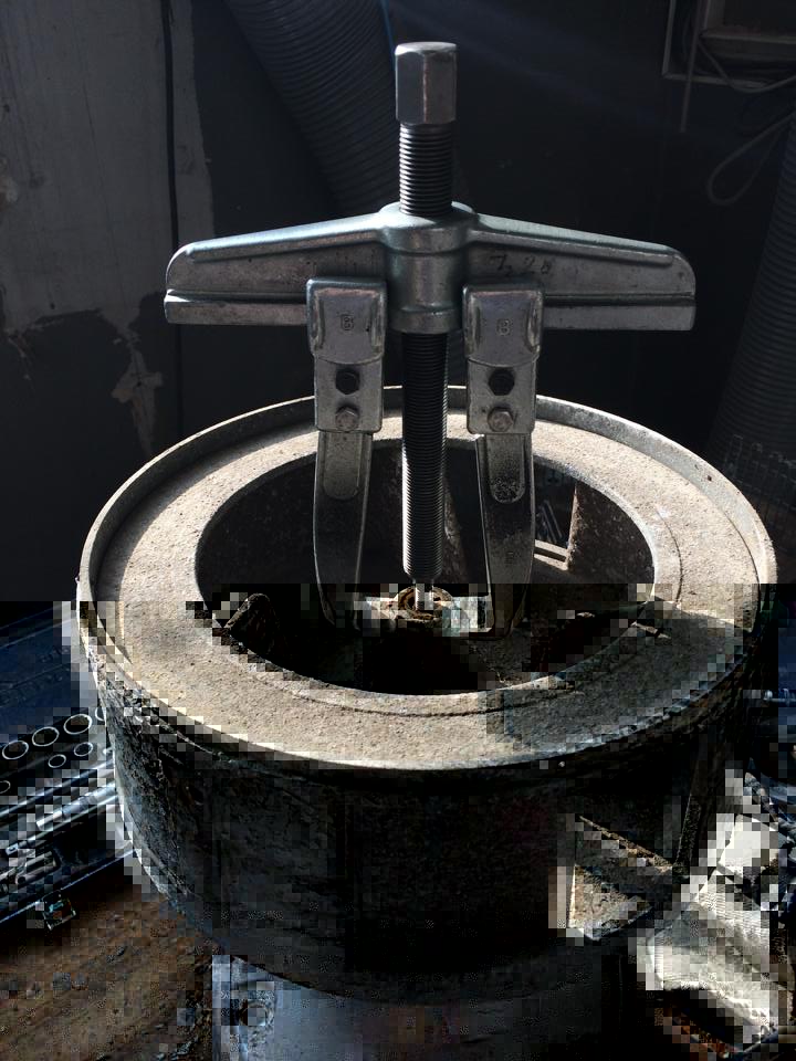

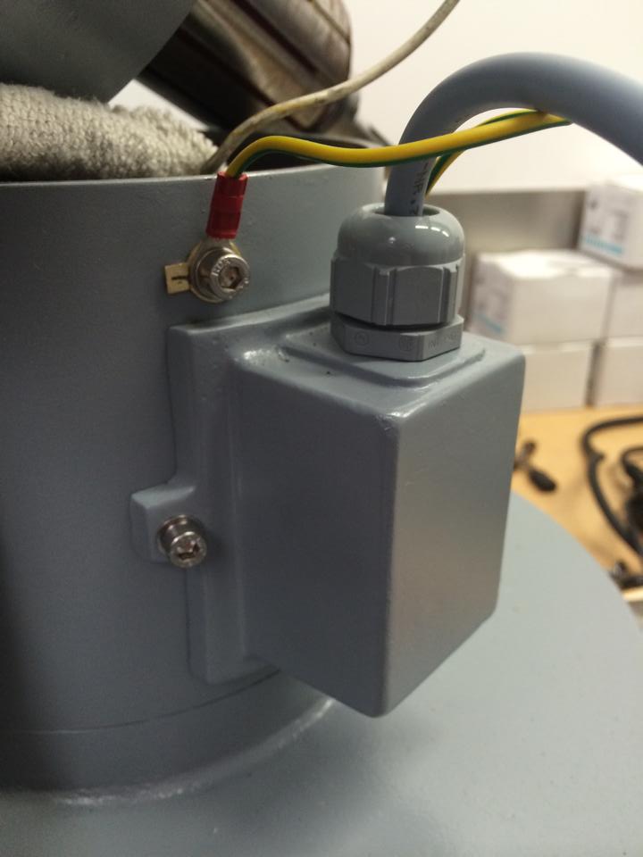

Macht richtig Freude, Dir zuzuschauen. Ist das untere Lager festgegammelt gewesen?
Danke. ;)
Unten war gut, das oberere war total verharzt und musste ausgebaut, gesäubert, eingebaut und neu gefettet werden.
Wichtig für künftige S3-Besitzer: Schmeißt nicht voreillig eventuell verrostete Muttern der Drei Gewindebolzen die den Motor zusammenhalten weg! Das ist ein M7 Feingewinde (1,0 Steigung). Die Muttern bekommt man nicht eben mal so um die Ecke. ;) Ich habe meine weggeschmissen wil ich aus dem Lager einfach neue M8er montieren wollte und bekam dann Probleme. Zum Glück konnte mir ein kleiner Eisenwarenhändler weiterhelfen, nachdem ich sämtliche Läden im Umkreis abgeklappert hatte.
