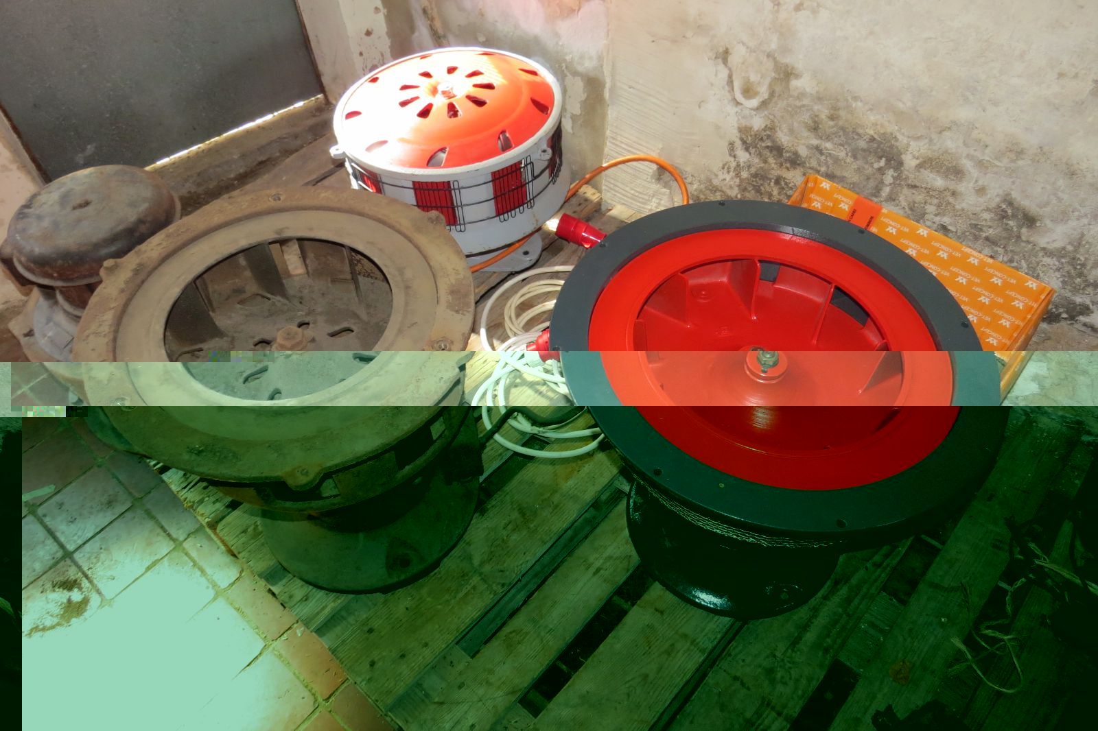

Hallo Leute.

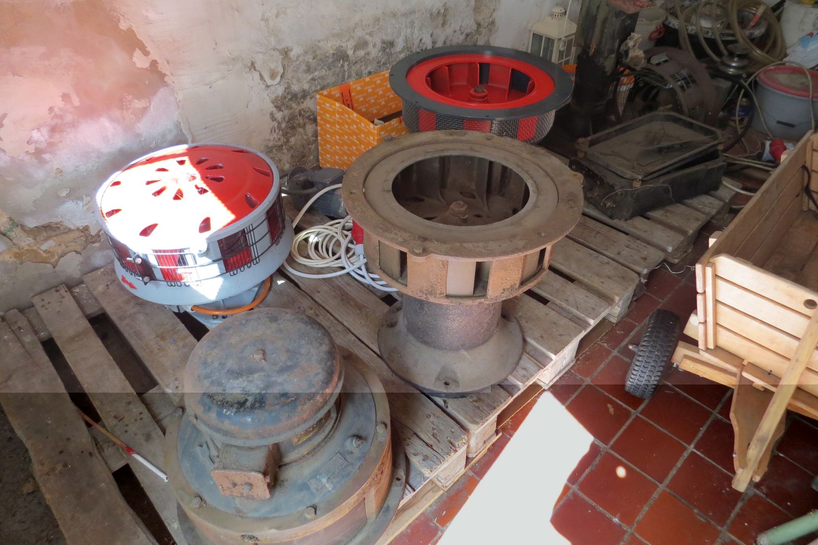

Seit heute kann ich endlich etwas mein Eigen nennen, was mir viele Jahre gefehlt hat:
Eine 8 Port Sirene!
Hierbei handelt es sich um eine 2 Motorige Kombi Einheit aus 8 Port Hochton und 3 Port Tiefton Sirene von Siemens. Ob nun FMSI 40 oder 39 oder 41 weiss ich nicht genau, denn da vetue ich mich gerne mal.
Sie Stand Jahrzehnte lang auf dem Dachboden einer Katholischen Grundschule in Troisdorf. Damals wurde sie kurzerhand ab und eine E57 an ihrer Stelle aufgebaut. Da die E57 aber seit längerer Zeit Defekt ist und bald gegen eine Eistüte ausgetauscht wird fiel die FMSI überhaupt erst auf.
Da das Gewicht doch sehr beträchtlich ist wurde sie einfach oben abgestellt und stehen gelassen. Leider fehlen alle drei Dächer. Sie stand also Nackt aber zusammengebaut und trocken dort oben. Richtig Majestätisch dieser Anblick.
Leider konnte ich davon dort oben kein Foto machen. Um den Abtransport zu erleichtern, trennte ich die hoch- und tiefton-Einheit voneinander was relativ einfach ging da die Schrauben kaum festgerostet waren.
Geschätzt wiegt die Tieftonsirene 40Kg und die Hochtonsirene 80-90Kg
Feuerwehrleute der Feuerwehr Troisdorf halfen dann dabei die einzelnen Teile durch die doch kleine und mit einer dünnen und Zahnstocher-artigen Treppe ausgeführten Luke mittels Flaschenzug abzulassen. Auch beim runter tragen der Sirenen und des Ständers halfen die Kameraden Tatkräftig mit.
Nach dem Einladen habe ich die Sirenen dann erstmal ins Lager gebracht wo auch meine Ex S5 bzw. L1 steht. Dort habe ich dann auch endlich Bilder machen können. Wunderbar ist hier der Größenvergleich (hatten wir je schonmal FMSI und L1/F2 direkt nebeneinander stehen???) Die Fmsi und die L1 sind exakt gleich hoch aber die L1 ist m.E. nach im Durchmesser etwas größer.

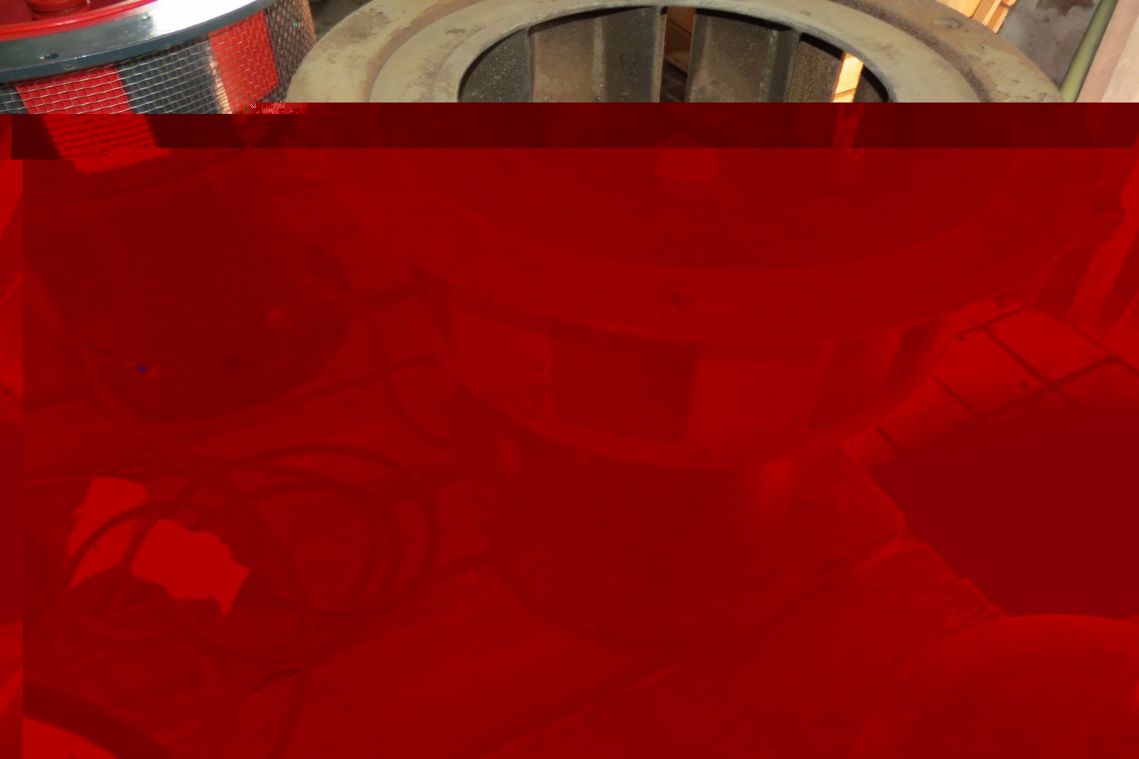

Naja lang genug geredet, hier die Bilder: Alles im Lager angekommen.
Der Tieftöner, was ein Brummer!

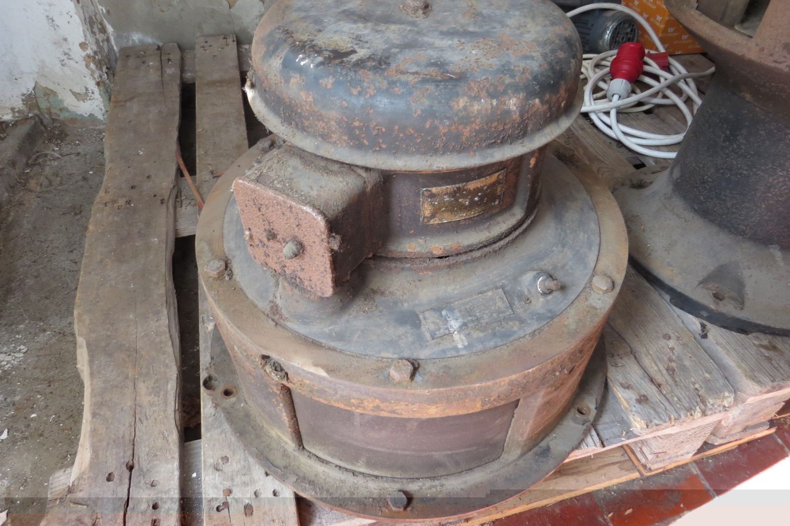

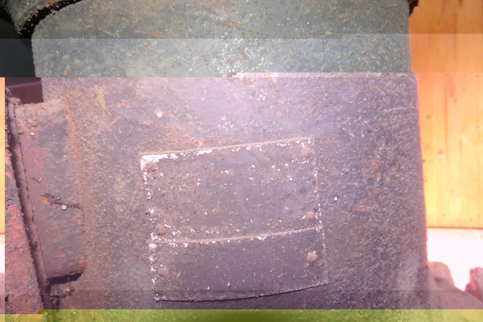

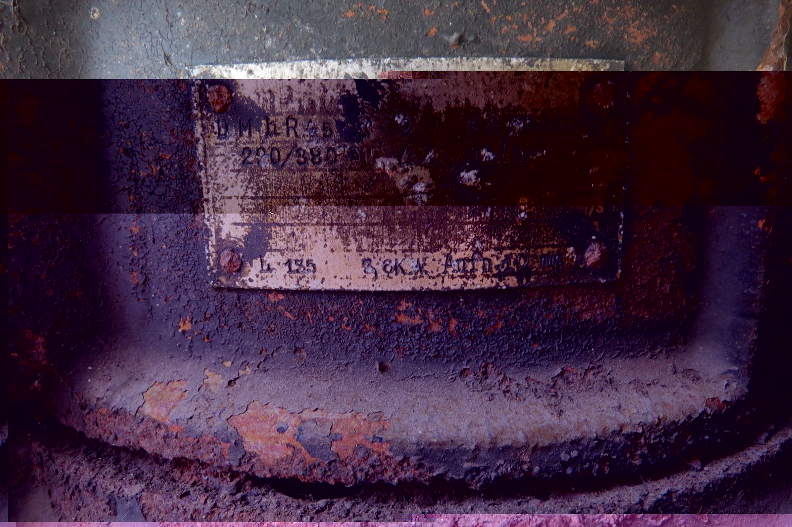

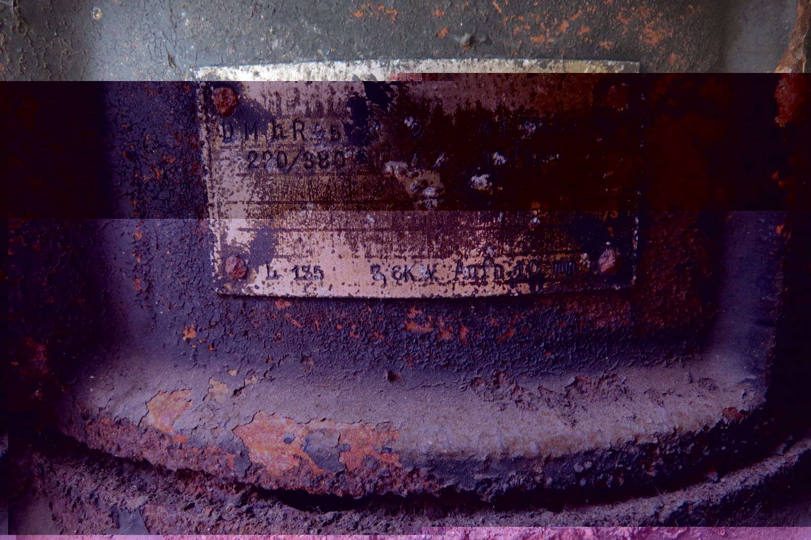

Typenschild vom Tieftöner. Baujahr 1941?

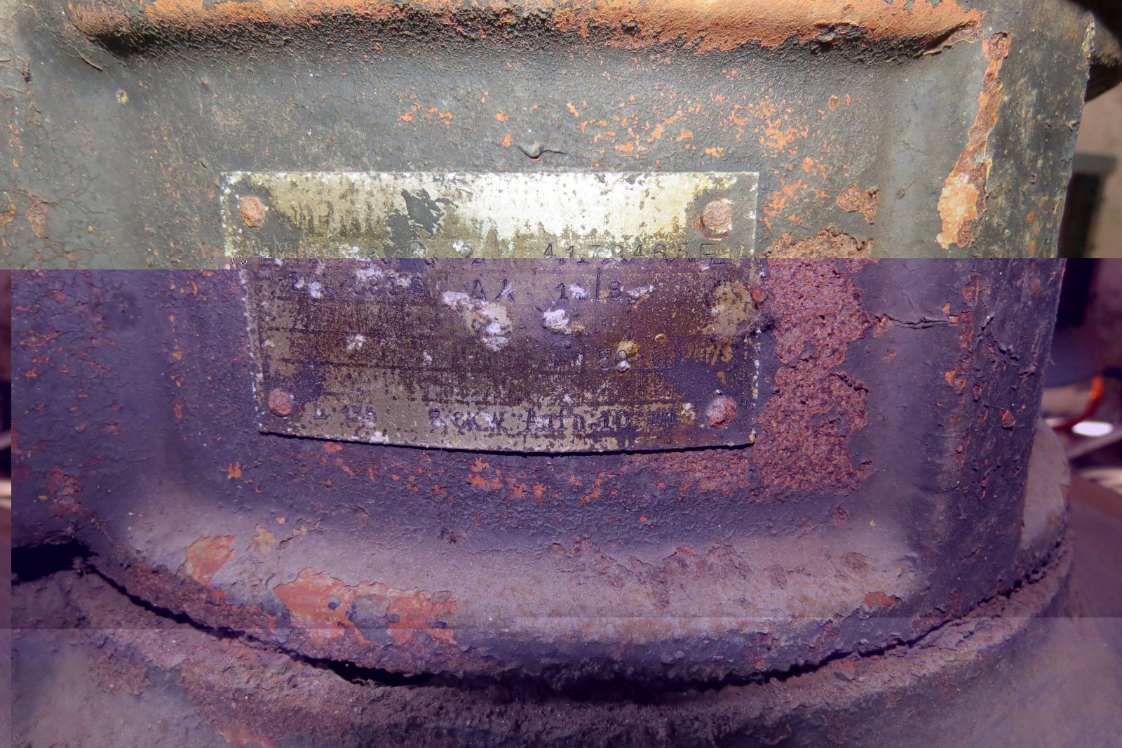

Typenschild der Hochtoneinheit, leider (noch) nicht lesbar.
Obwohl die Siemens kleiner ist, ist sie schwerer.

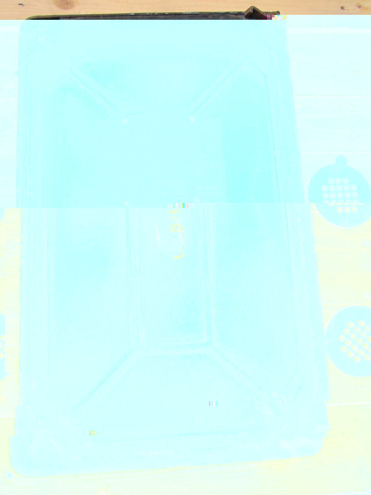

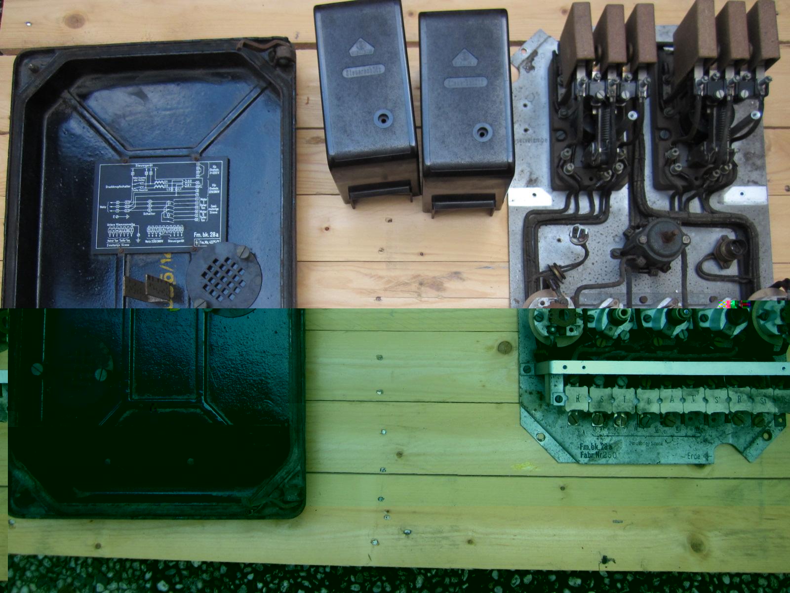

Der Schaltkasten. Komplett aus Gusseisen. Alles ohne Ölschütz und das schon 1937???

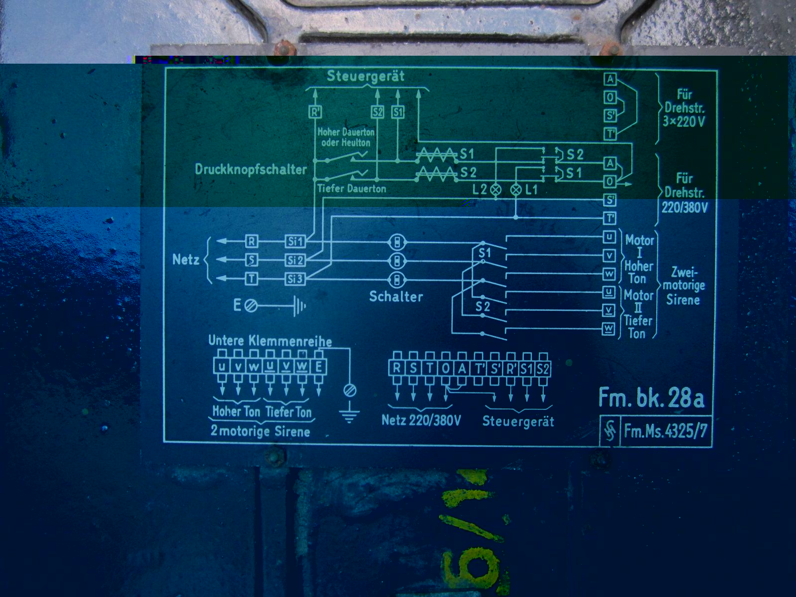

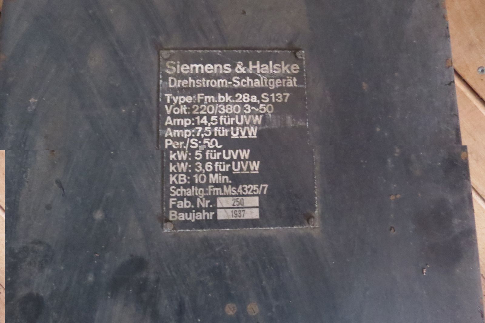

Typenschild vom Schaltkasten.
Der Zustand ist zwar nicht der beste allerdings ist sie für ihr Alter doch noch recht gut erhalten. Ich werde mein möglichstes geben um sie wieder glänzen zu lassen. Traurig ist halt, das die Dächer fehlen und diese sind durch ihre Form nicht so einfach zu replizieren.
Nochmal ein Riesen Dankeschön an Thorsten und den Kameraden der Feuerwehr Troisdorf für's vermitteln und Helfen, Klasse Aktion! :-)

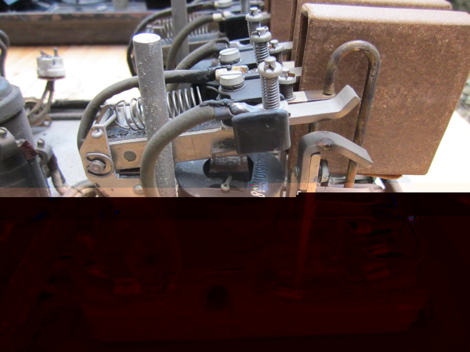

Thema Ölschütz (hatte ich ja schon per Whatsapp angemerkt):
Ich vermute nicht das es SCHON Luftschütze sind sondern NOCH Luftschütze.
1937 war der Luftalarm ja noch nicht an der Tagesordnung, ich denke das im Verlauf des Krieges mit Luftalarm es öfter
Probleme mit festgebrannten Schützen aufgrund der damaligen kontaktmaterialien gab.
Daher ist man Später Eventuell auf Ölschütze umgestiegen.
Es kann natülich auch sein das Siemens generell immer Luftschütze verbaut hat.
Die Schaltgeräte die wir so kennen, auch das aus dem Wiki für den Doppeltöner sind ja alle von Metzenauer und Jung.

Mit Siemens generell meinte ich das in Schützkästen von Siemens nur Luftschütze waren, nicht der bezug zur Sirene von Siemens^^

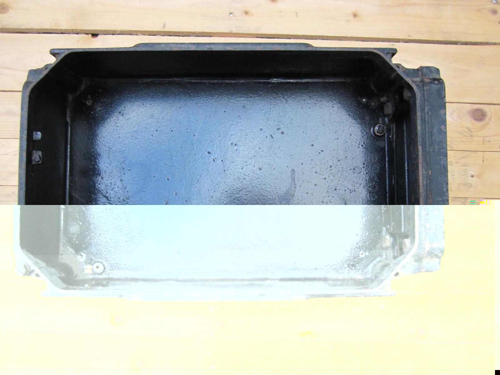

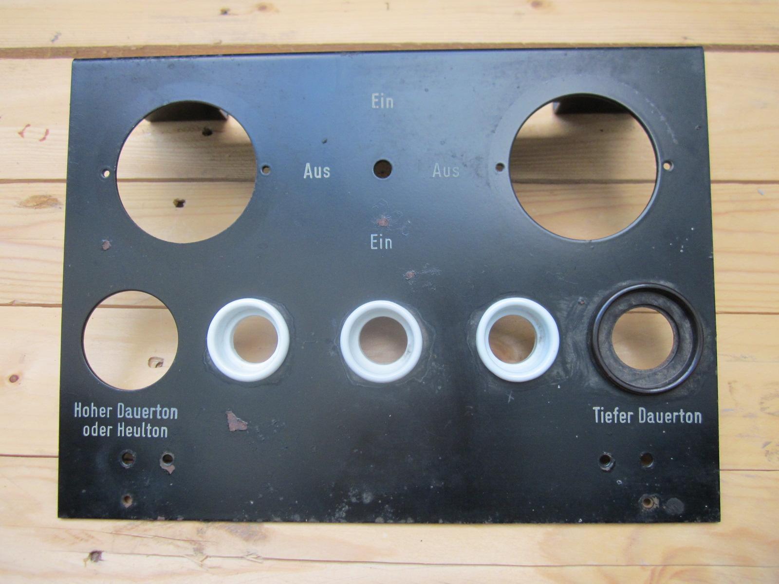

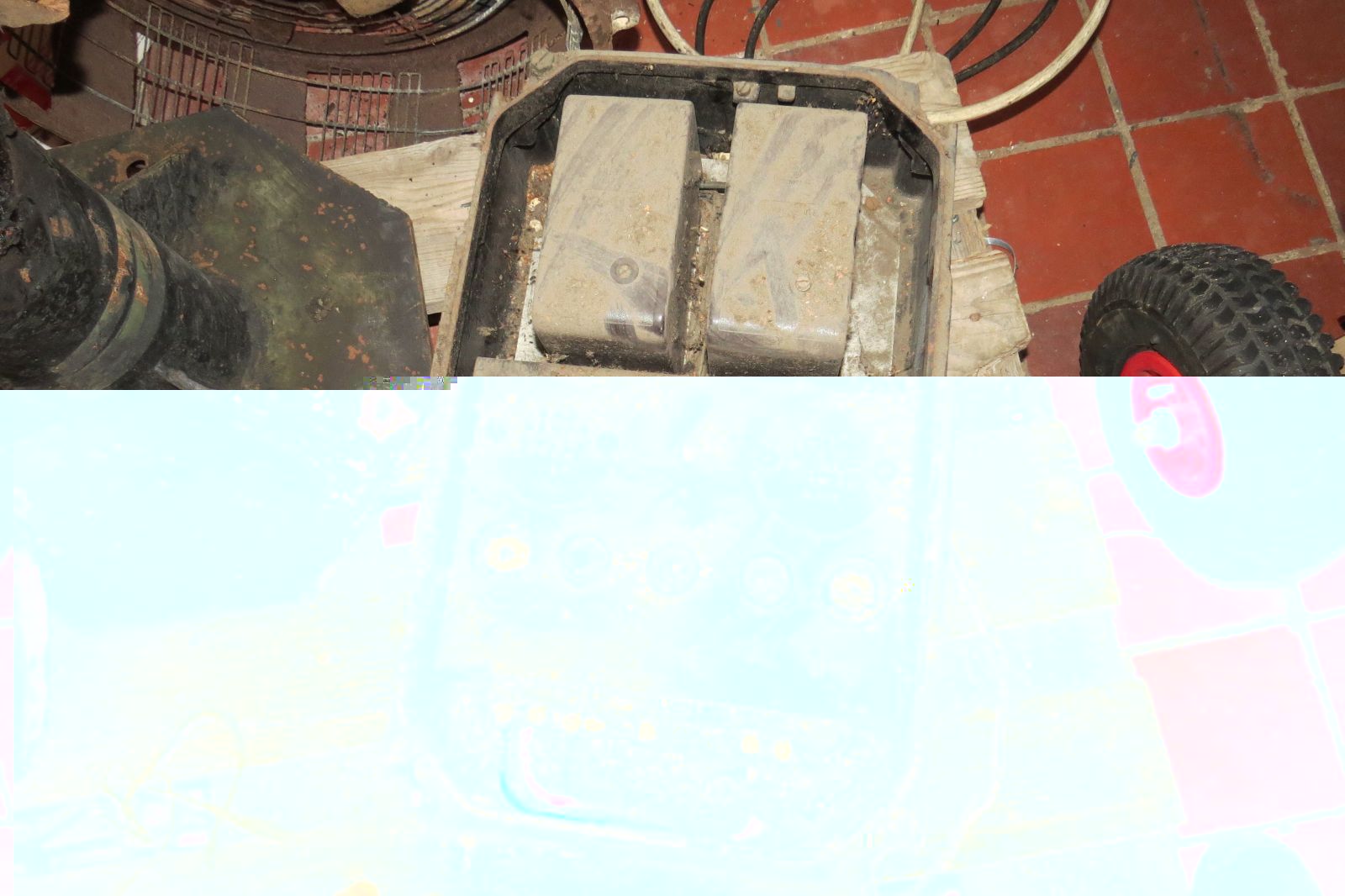

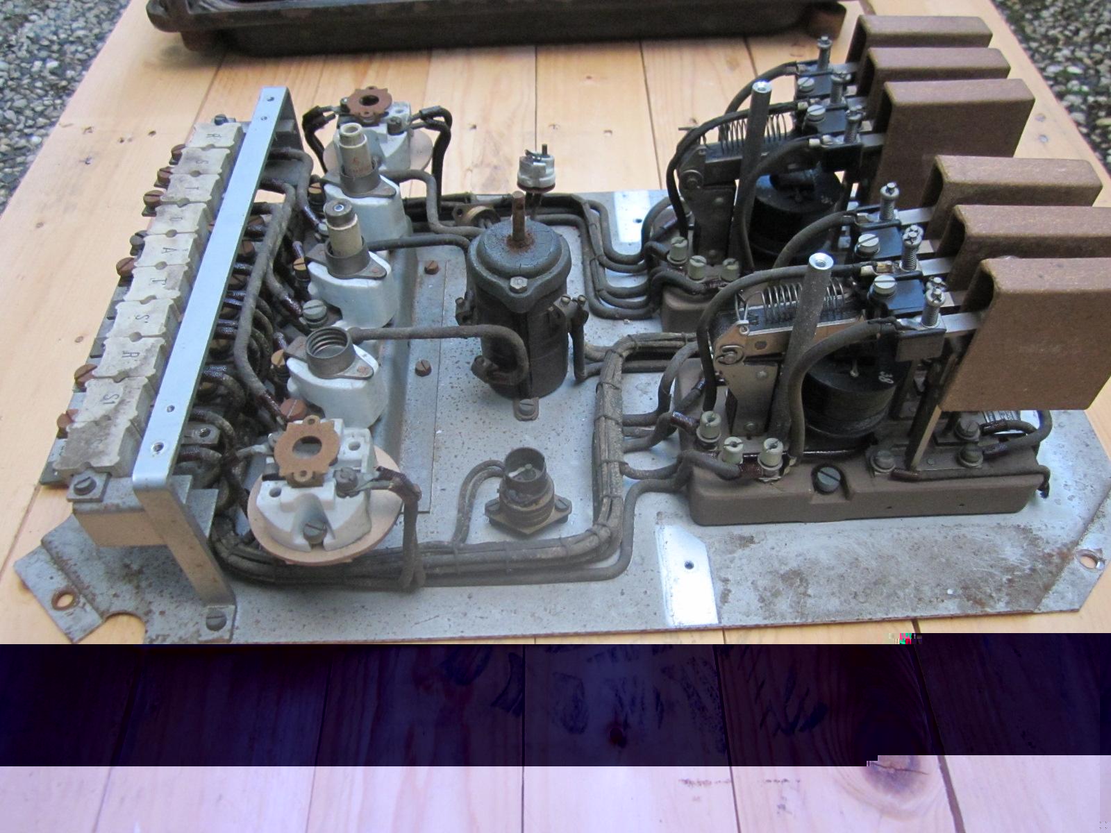

der Schaltkasten der FM SI ist in Arbeit! Im Inneren fand sich eine fingerdicke Staubschicht, die ich mit vorsichtigem Presslufteinsatz abgetragen habe. Sobald sich die Wolke verzogen hatte ging es an die Demontage. Der Ausbau der Komponenten aus dem gusseisernen Kasten war erstaunlich einfach, alle Schrauben ließen sich leicht lösen, die alte Siemens-Qualität eben :-)
Dann ging es mit Putzlappen und Seifenlauge an die Abdeckungen und Verschlüsse, wobei unter anderem vollständig erhaltene Beschriftungen und ein Stromlaufplan wieder sichbar wurden.
Auf einen Probelauf habe ich verzichtet, denn stellenweise ist die Stoffisolierung der Kabel nicht mehr gut, besonders die mechanisch beanspruchten Zuleitungskabel der Schützkontakte sind betroffen.
Wie es weitergeht müssen Sirenator und ich noch mal ganz in Ruhe besprechen.
Genug der Worte, lass Bilder folgen:

Lampen und eine Fassung hab ich da, gebe ich Rene mit :-)
Den Stoffkabeln würde ich nicht auf anhieb mistrauen.
Einfach mal eine Isolationsmessung machen. Die waren bei meinem S345 auch alle noch gut.
Bei mir ist es quasi nur eine obere Schicht die rissig ist, danach ist alles gut.

Bring das Ding am besten mal komplett mit ich könnte mir vorstellen das wir in meinen Altteile-Sammelsurium was finden.
Der Drehschalter kommt mir auch irgendwie bekannt vor... So die b´Bauform lässt irgendwie was aufleuchten...
