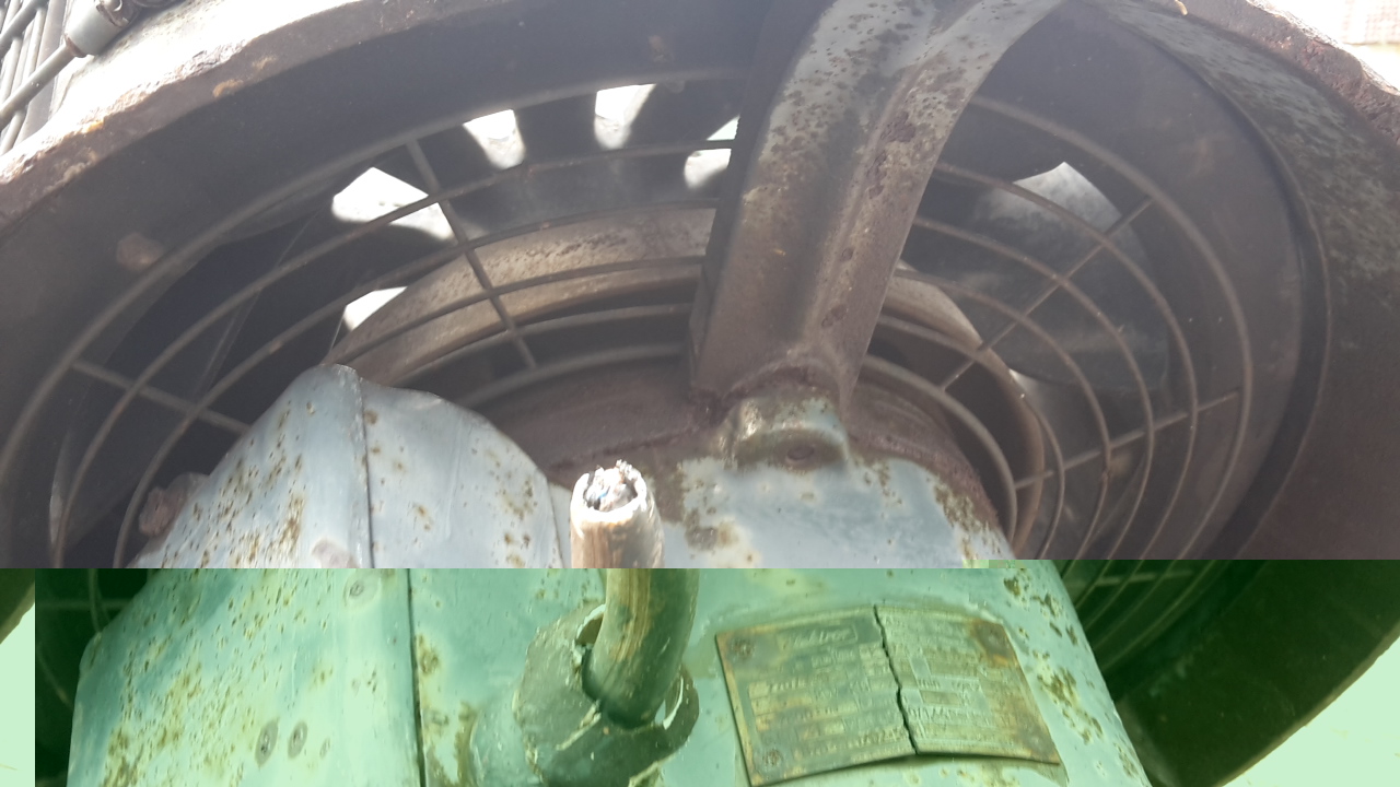

und natürlich die E57 von Elektror Baujahr 1971
Die Anlage war im Wirkeinsatz bis zum Schluß. (09/2016) Das Gebäude wurde Verkauft und der Neue Eigentümer saniert das Dach und da ist die Sirene natürlich störend. Die Sirene wird durch eine Elektronische ersetzt in 2017 mit eigenem Mast.
Angesteuert konnte die Anlage über Funk oder über öffentlichen Feuemelder werden, der über Draht (Postmietleitung) auf die Steuerzentrale von Roland wirkte. Von da aus ging es dann zu noch einem Standort in der gleichen Gemeinde der noch in Betrieb ist.

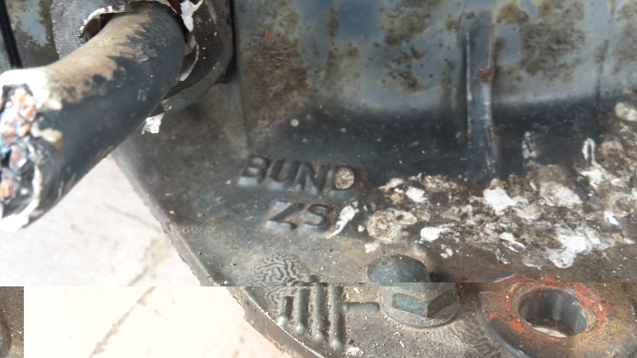

Aufgefallen ist mir gleich der Schriftzug Bund ZS. Da bin ich gerade dabei über die Stadtverwaltung rauszubekommen warum der Bund hier eine Sirene aufgebaut hat. In ca 800 Meter Luftlinie stand eine HLS auch von Hörmann. Warum hier also eine Bund E57? Mit etwas Geduld und Papier umdrehen komm ich vielleicht noch an die Infos. Das Archiv wird es hoffentlich an den Tag bringen.

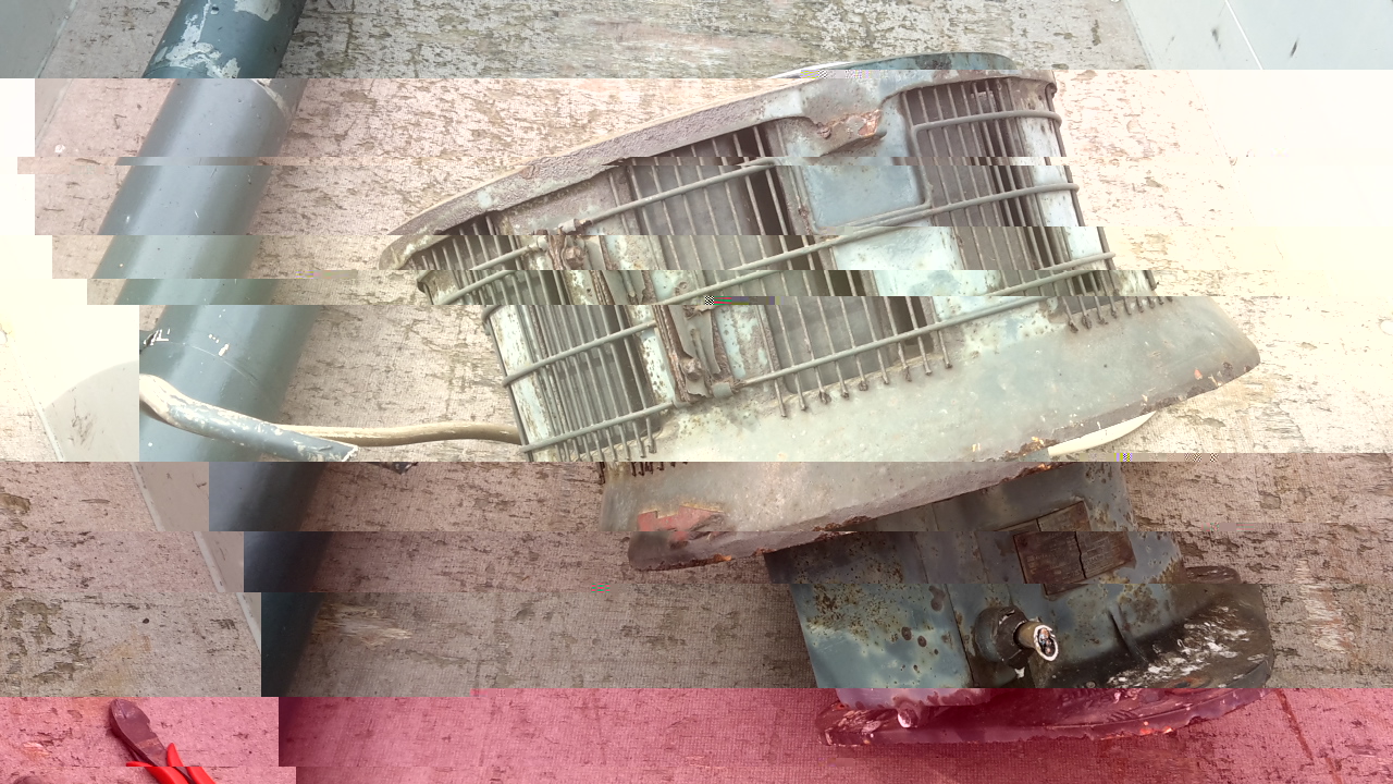

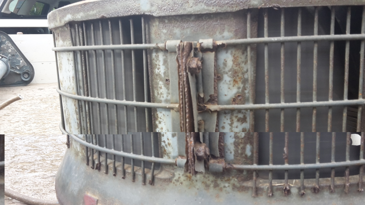

Der Zustand:
Na ja....Betriebsbereit lief ja noch. Zur Alarmierung Feuerwehr und zur Warnung der Bevölkerung. Ich komm aus Bayern, die Sirene Stand im 25 km Radius um ein AKW drum Warnung der Bevölkerung.
Aber halt schon lang nicht mehr gewartet...
Einiges an Rost aber sonst niggs kaputt.

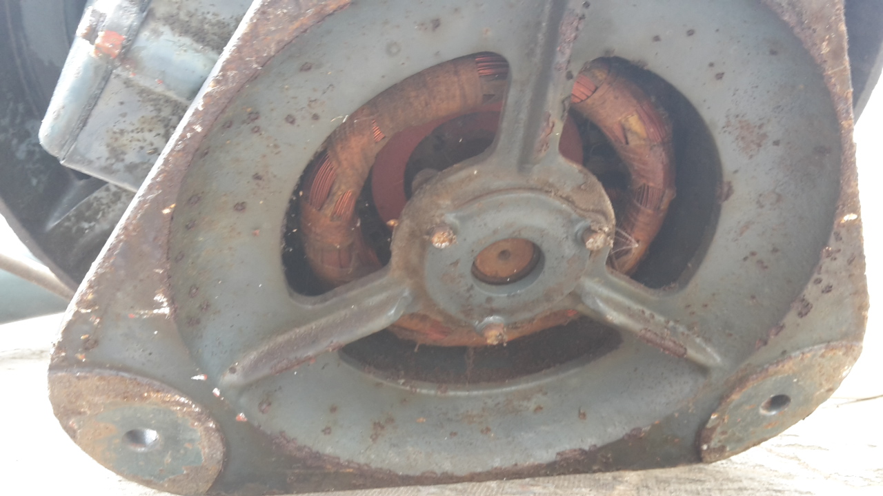

Stator Lösen:
Schrauben gingen bei mir gut raus . Ohne Abreisen oder Aufbohren, aber dann...
Der Stator ging nicht vom Motorgehäuse.
Lösung bei mir: Wärme
Mit offener Flamme den Stator warmgemacht. Achtung! Daran denken das im Motorgehäuse drei Kupferwicklungen sind. Also oben einheizen aber unten Aufpassen.
Siehe da die Sache dehnt sich aus und geht ganz leicht auseinander!
Die Iso Messung der Motorwicklung viel gut aus. Also hieß es ab jetzt gut auf die Wicklungen aufpassen wenn der Motor Läufer ausgebaut und Stator demontiert war.

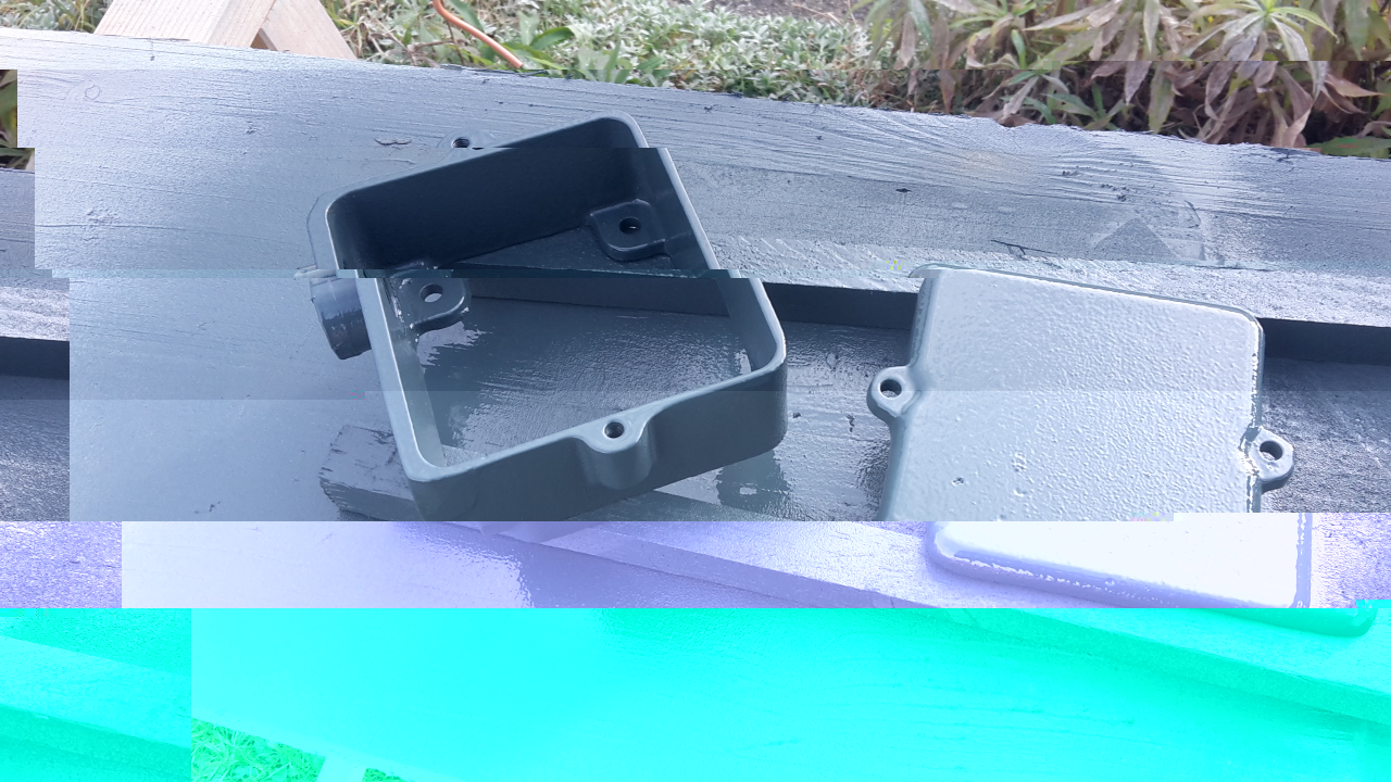

Grundieren:
Hab ich meinen Maler gefragt. Der Sagt nimm eine Grundierung mit Füller. Der schließt den Guß da der Grob aufgebaut ist, von der Strucktur her.
Auch fehlt ja das eine oder andere Stück das ausgebrochen oder weggerostet war.
Hab ich gemacht. Man sieht auch gleich das die Oberfäche glatter aussieht.

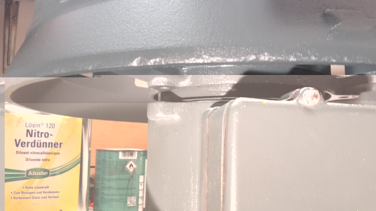

Der Lack:
Farbton RAL 7026 ist meine Wahl. War auch die bis jetzt verwendete Farbe. Ob das wirklich der Original Farbton ist haben wir hier ja schon viel geschrieben.
Wie auch schon die Grundierung hab ich mit der Pistole gearbeitet. Hier muß man aufpassen das man seine Grundierung/Farbe richtig einstellt. Fließeigenschaften sind hier wichtig. Wieder den Maler gerfagt. Komm ich zeig Dir das mal wie man das macht....wieder was dazugelernt.
Alle Teile Zwei mal Lackiert und gut trocknen lassen.

Hui, eine Elektror von 71. Bisher hab ich noch keine zwischen 69 und 75 gesehen.
Kannst du mal ein Bild vom Typenschild machen wo man die Seriennummer gut erkennt?
Würde die gern in meine Auflistung mit aufnehmen.
