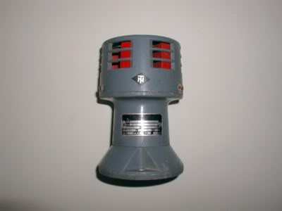

Diese Sirene trägt das Logo von TN (Telenorma), ist aber definitiv von Funke & Huster produziert worden.

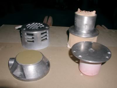

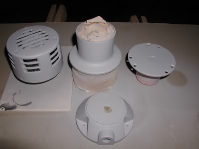

Grundiert. 24 Stunden trocknen.

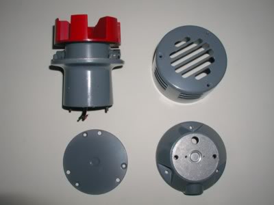

Die Gehäuseteile sind fertig zum Grundieren. Das Laufradgehäuse ist bereits von innen grundiert.

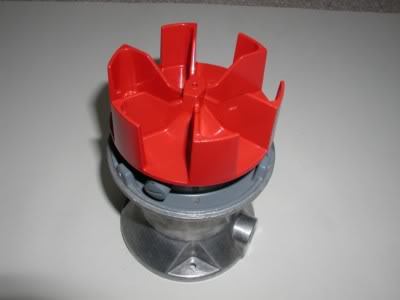

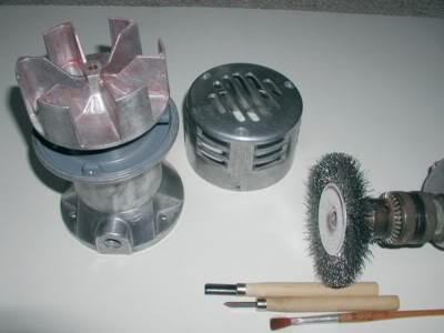

Laufrad/Rotor in RAL 3000 lackiert.
Alte Lackierung abgekratzt bzw. abgeschliffen.

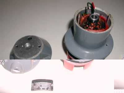

Sockel abmontiert. Das Typenschild habe ich ebenfalls entfernt.
Laufradgehäuse abgenommen.

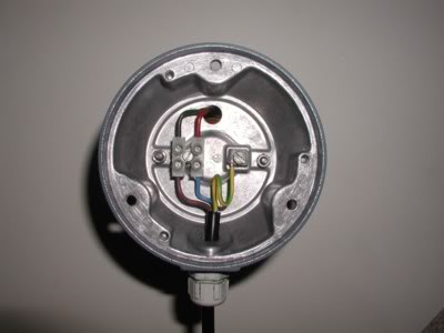

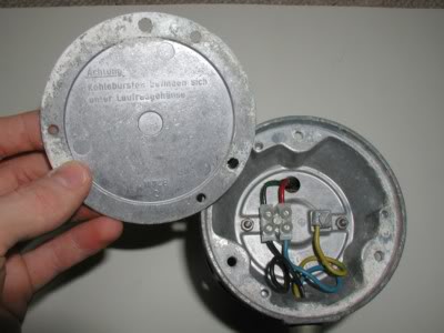

Bodenplatte abgenommen. Hinweis darin: "Die Kohlebürsten befinden sich unter Laufradgehäuse."

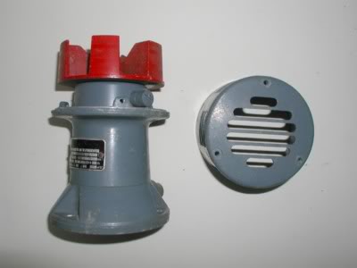

So, und hier nun die immer noch nicht ganz fertige Sirene.
Ich muss noch das Typenschild anschrauben (zuvor Gewinde dafür schneiden) und die verrosteten Schrauben des Laufradgehäuses austauschen.
Von ihren Eigenschaften her ist die S0 der IMI AL 1578 recht ähnlich - die S0 ist m.E. ein klein wenig lauter.

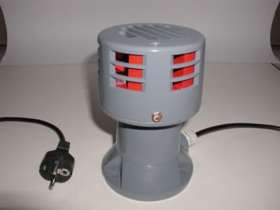

So, und hier nun die immer noch nicht ganz fertige Sirene:
Nach 2 Tagen Trockenzeit habe ich die Sirene wieder zusammengebaut und ein Anschlusskabel montiert.
Lackiert in RAL 7031. (OK, grau ist langweilig, aber das war halt der Originalzustand...)

Neue Schrauben und ne Metall-PG anstatt der Plastik und das Ding wär noch schöner! Aber der Lack sieht echt gudd aus.
Marco
Beiträge: 260
Re: Restauration Funke & Huster S0
Beitrag von Marco »
Danke für euer Lob.
Eine Aufnahme mache ich bei nächster Gelegenheit.
Die Schrauben am Stator werden noch ausgetauscht, aber bisher habe ich noch keine Sechskantschrauben mit 'angebackener' Unterlegscheibe gefunden. Das Sortiment eines Baumarkts stößt da an seine Grenzen - muss mal in 'ner Eisenwarenhandlung nachfragen.
Ja, und die Plastik-Kabelverschraubung sieht billig aus. Im Original war eine aus Messing vorhanden, die die Restauration aber nicht überlebt hat. Ich konnte sie nur mit brachialer Gewalt vom Gehäuse abdrehen, wobei sie sich total verbogen hat. Ursache: Klebekitt im Gewinde. Sobald ich eine neue passende finde, tausche ich das Plastikteil aus.

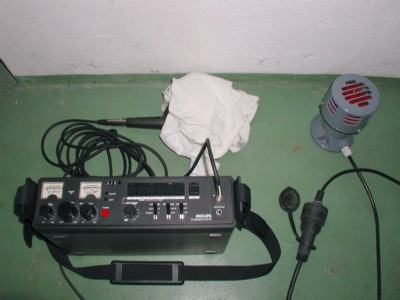

So, heute hab ich mich mit Sirene und Recorder in den Keller zurückgezogen und die Aufnahme gemacht. Obwohl das Mikro schon in Tücher eingepackt ist, wurde die Aufnahme teilweise übersteuert.

Leider hab ich keine Ersatzschrauben, auch das Typenschild ist noch nicht wieder dran. Dafür hat sie inzwischen eine würdige Kabelverschraubung aus Metall bekommen.
Dass ich das Typenschild abgenommen hab, bereue ich, denn bei einer Alusirene wär das eigentlich unnötig. Hätte es besser zum lackieren abkleben sollen. Naja, irgendwie muss ich es wieder mit 2 Bolzen/Nieten anschlagen.
