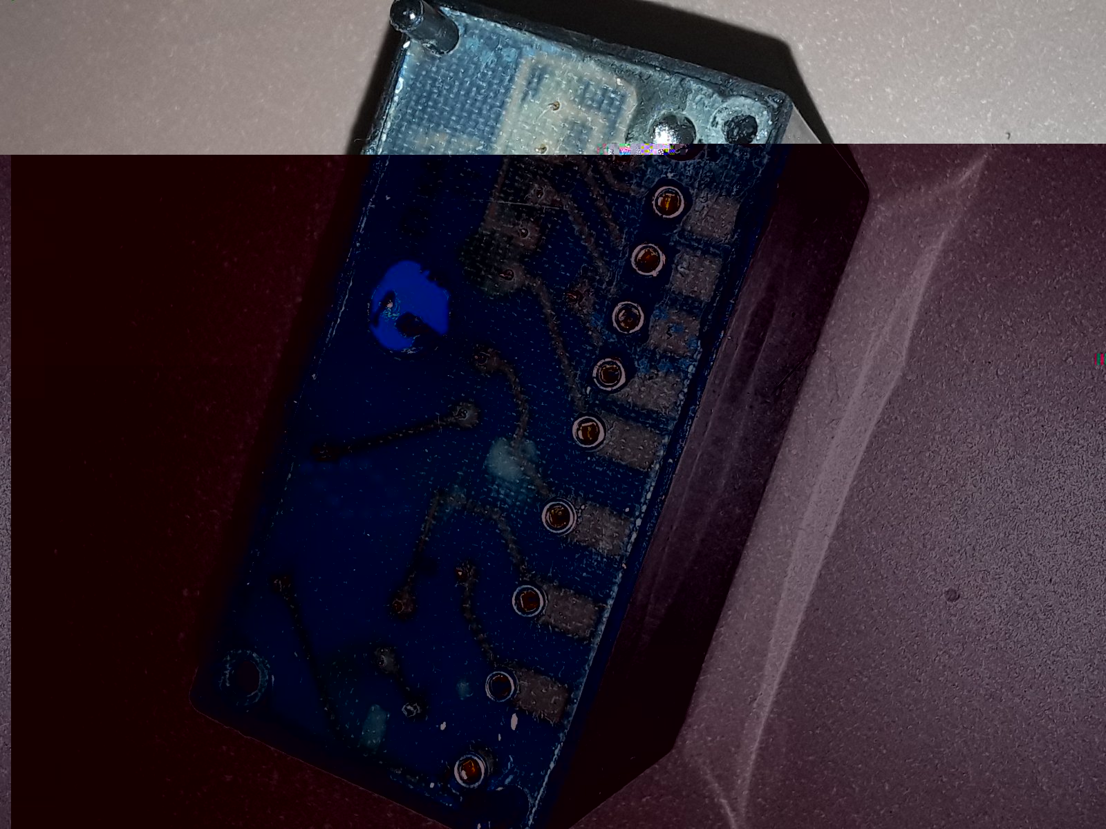

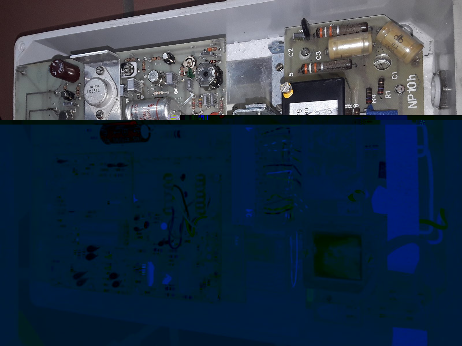

was ist beim FWE MS200 A4S/ 5 ZAX in dem schwarzen geschraubten und gesteckten Kästchen auf der Netzteilplatine? Ist da die Zeitablaufsteuerung für Sirenensignale (nur Feuer oder auch ABC,...) drin?
Bilder anbei.

ZAX muss wohl laut diesem Beitrag auf funkmeldesystem.de das interne Taktwerk des FWE sein und die Variante ZAX13 kann nur Feuer.

Das Ding ist gefüllt mit einem Haufen Kondensatoren und Wiederständen und zwei IC's.
Hatte mal ein defektes was ich aufgemacht habe.
Das ZAX13 kann nur feuer, gibt aber auch das ZAX83, das sollte auch Warnung und Entwarnung können.

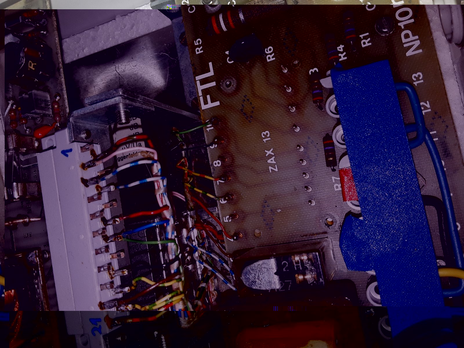

Hat jemand die Belegung der Buchsen dieses Zeitgebers? V
ielleicht sogar einen Schaltplan von seinem Innenleben.
Würde ihn gerne öffnen und auch mal autark betreiben.
Warum Widerling? Ist der etwa vergossen?
Hast du Tipps wie man den am besten Öffnen sollte?

ich meine nicht die Belegung der Schraubanschlüsse sondern die Belegung der Buchsen des ZAX13-Moduls ("schwarzes Kästchen").
Im verlinkten Beitrag sind die nur die Belegungen der Schraubanschlüsse aufgeführt.

links und rechts des Trafos (siehe Bild oben) sitzt jeweils ein Relais. Dann habe ich verstanden, dass im schwärzen Kästlein ZAX 13 die "Feuer" Sirenenabfolge produziert wird.

- Beiträge: 1794
Re: MS200 A4S / 5 ZAX (Was ist in dem schwarzen Kästlein?)
Das Relais rechts ist für die Ansteuerung des Schützes, den Kontakt siehst du auf dem Plan im Deckel des FWE.
Die Funktion des linken Relais ließ sich noch nicht ergründen. Das gibt's auch nur bei ganz alten Ausführungen.
Heizung braucht ein Sonnenburg nicht, die sind so gebaut und geplant das die da sehr tollrerant sind^^

das bedeutet vom DAW (Doppeltonauswerter) geht über die Hauptplatine (SRG 75) ein Impuls in das schwarze Kästlein (ZAX 13). Dort wird die Zeitabfolge "Feuer" produziert und das rechte Relais angesteuert.
