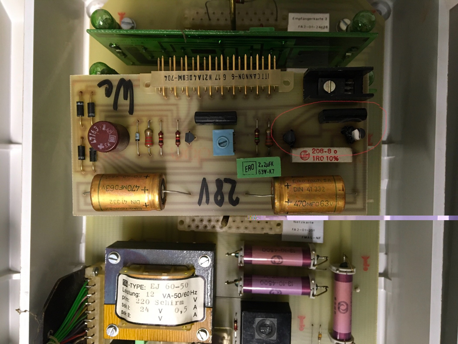

Kann mir jemand technische Unterlagen zur Verfügung stellen?
Gibt es aus den älteren Themen im Forum das erwähnt Prospekt von Roland-Sirenenbau noch irgendwo im Zugriff?

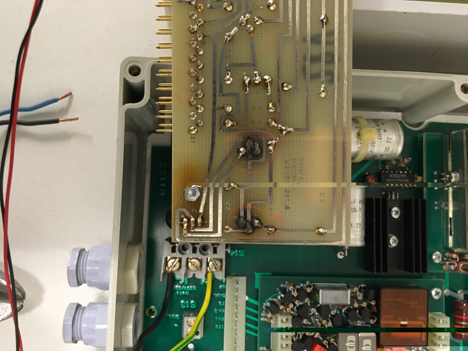

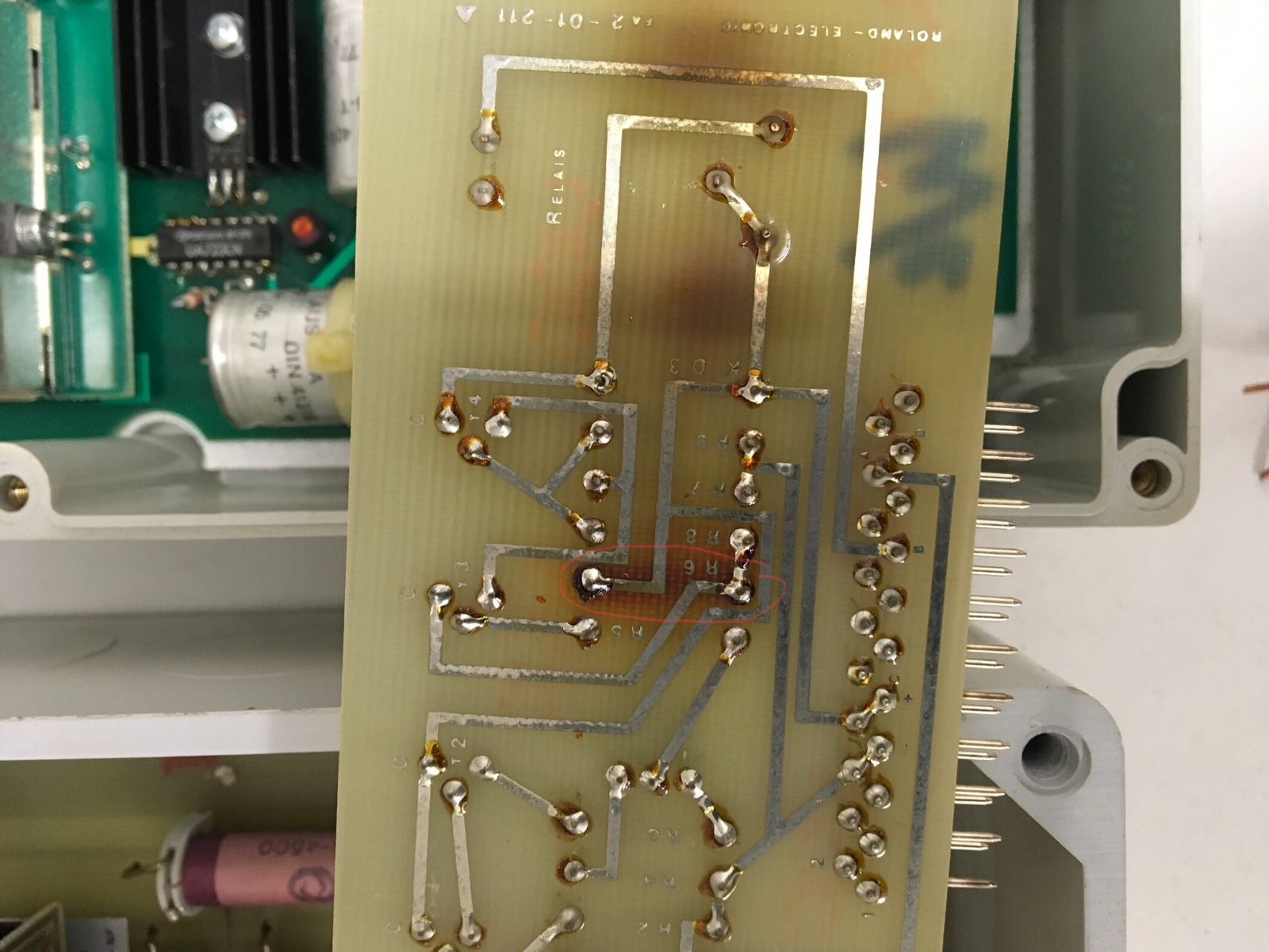

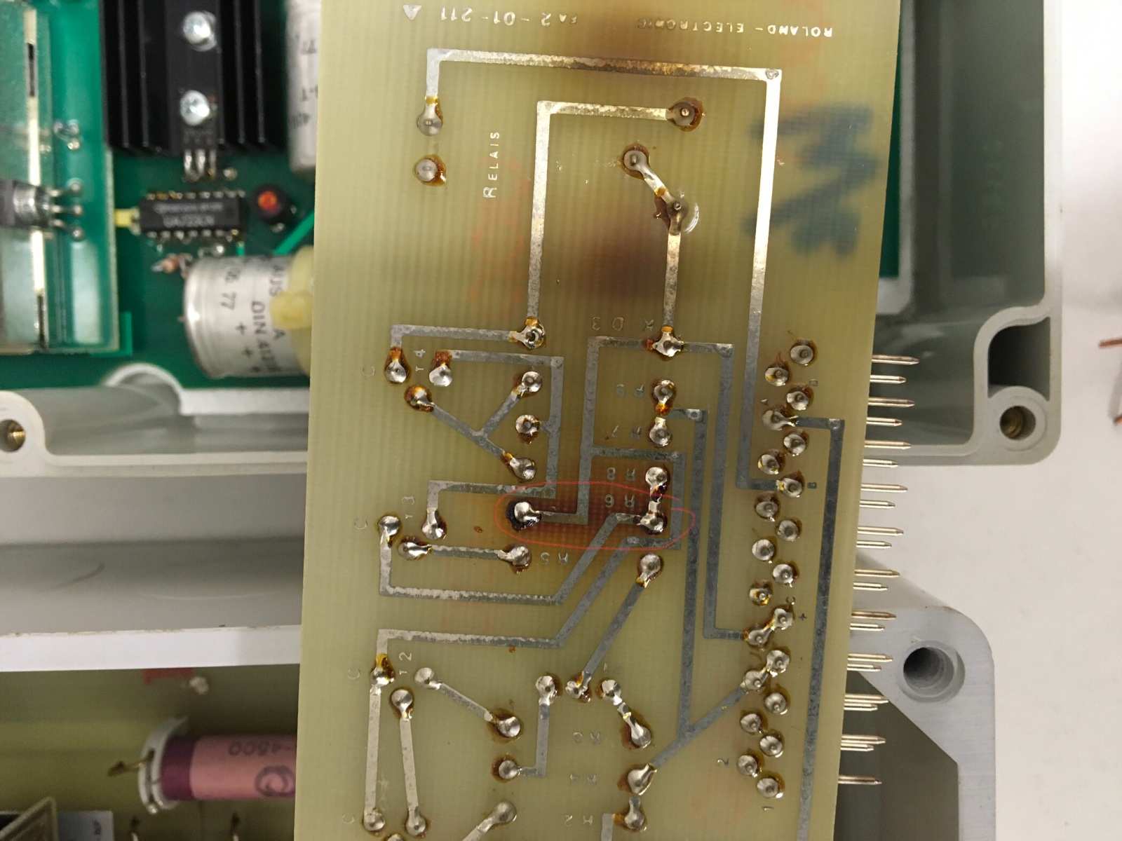

Es sind zwei Platinen defekt, leider kann man die elektrischen Werte an den defekten Bauteilen nicht mehr erkennen.

Hallo Fabian,
Unterlagen haben wir keine, aber ein Gerät ist vorhanden.
Wenn du Bilder von den Platinen machst und die defekten Teile kennzeichnest, können wir versuchen die Bauteile zu bestimmen.
Grüsse Günter

Fotos von den Platinen ist kein Problem.
Auch Unterlagen in mäßiger Qualität ist besser wie keine.

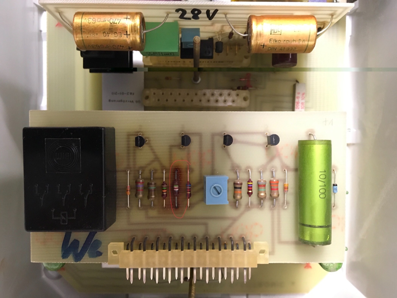

Beim Widerstand auf Bild 3. ist leider der erste Farbring weg, daher vorsichtshalber hiervon ein Bild.

Ich hätte zwar Doku für die NF2, aber da sind keine Schaltpläne drin.
Den Widerling mal gemessen? Der könnte noch gehen, vorher aber auslöten.
Das auf den ersten Bildern ist die Netzversorgungsplatine, das sollte rauszeichenbar und nachverfolgbar sein,
was dort mal war^^

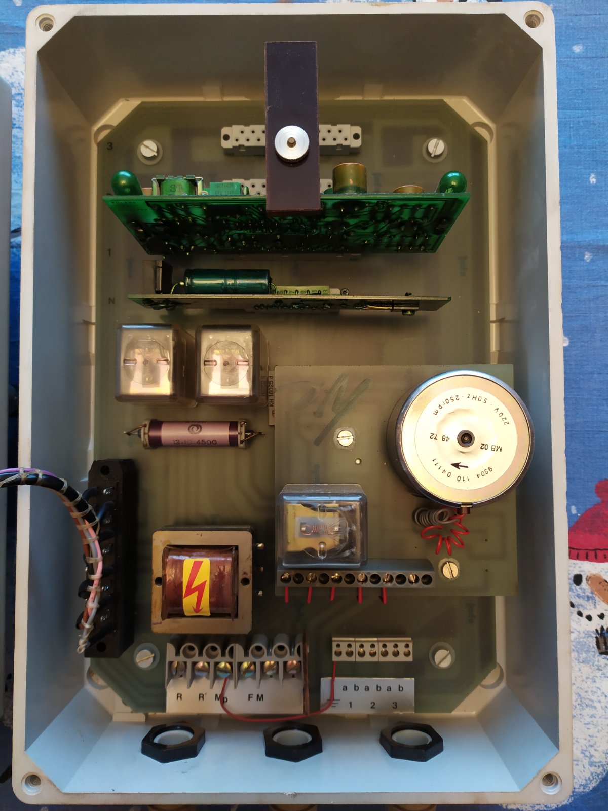

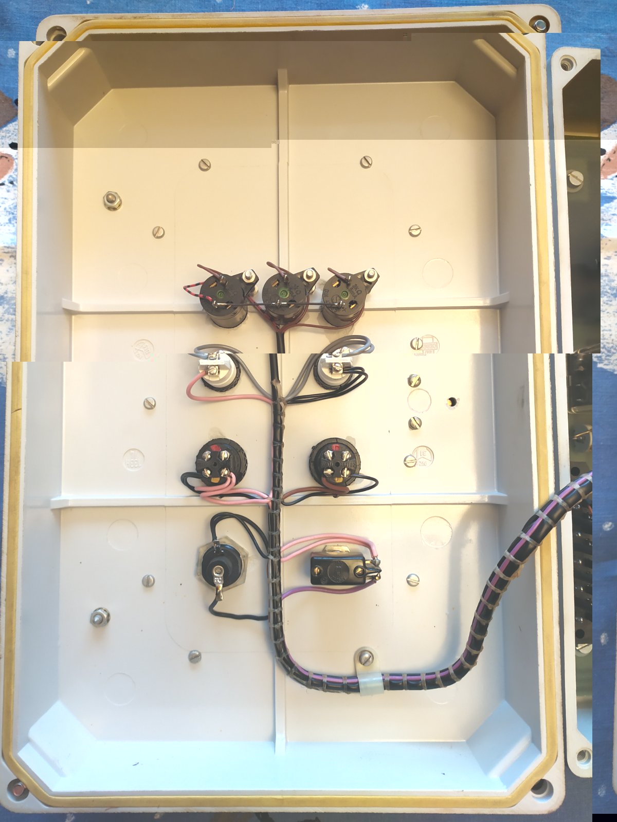

Hast du ein Bild vom Inneren für mich ? Würde gerne mal wissen, wie diese FMAS ausgestattet ist.
Fachgebiete:
- E57 Auslösetechnik
- E57 Steuertechnik
- E57 Sirenenverbundsysteme
Der Matze
Beiträge: 467
Wohnort: Hildesheim
Re: ROLAND-ELECTRONIC Sirenen-Steuergerät FMAS/NF
Beitrag von Der Matze »
Hi,
hier Bilder vom Innenleben.

Ui, die Schleifenüberwachungs. und Tonauswertungskarte hat Funker Massig in seiner großen FMAS.
Die FMAS ist so nur bestückt für Maximal zwei Leitungen würde ich behaupten...
