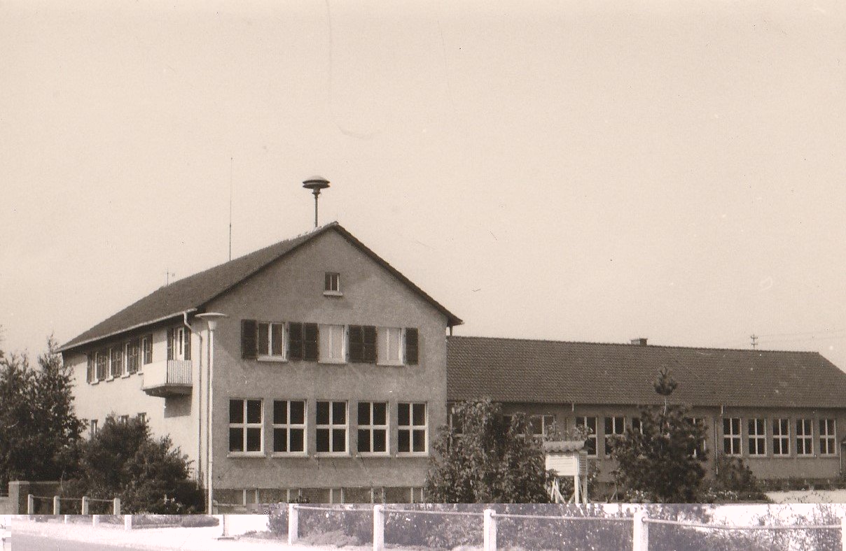

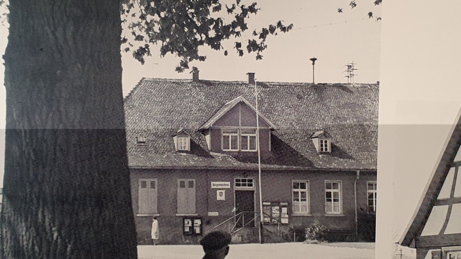

Die E57 Sirene auf dem Bild wurde 1971 (nach Neubau des Rathauses - im Hintergrund) auf das vordere Haus montiert.
Vorher gab es auf dem alten Rathaus eine andere Sirene.
Ich denke, dass ist eine Sirene aus dem 2.Weltkrieg? (Siehe Bild - gleicher Standort)
