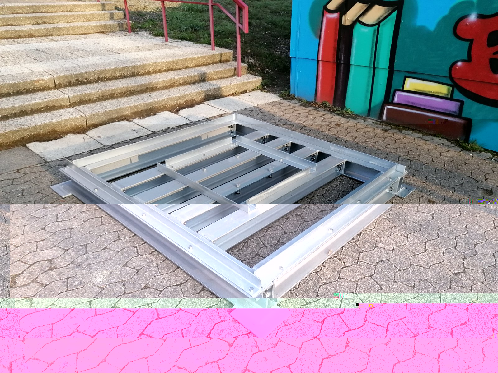

Gestern wurden 2 Anlagen gleichzeitig installiert, bei einem Aufbau durfte ich anwesend sein und konnte mir so einmal ansehen, wie modular diese Anlagen aufgebaut sind.
Nach dem erfolgreichen Test – leider wieder mit abrupt abgebrochenen Signal (aus Rücksichtnahme den Anwohnern gegenüber) - konnte ich auch die zweite installierte Anlage zumindest von Außen begutachten. Diese wurde auf der Grundschule im Ortsteil Bierbaum errichtet, hier hat der Bauleiter auf meinen Wunsch ausgelöst und die Sirene auch auslaufen lassen.

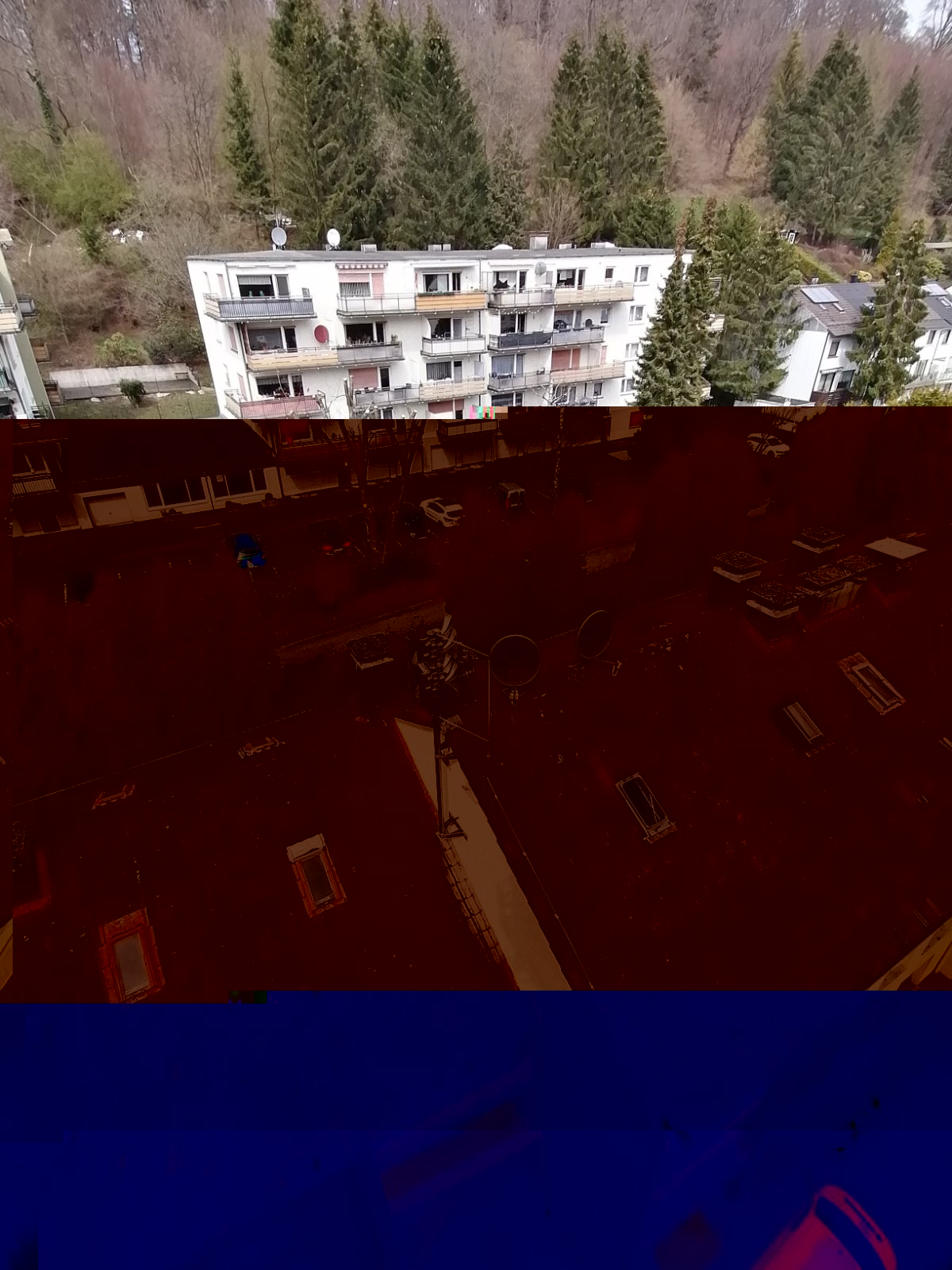

Heute war ich nach dem Dienst bei der Fertigstellung der nächsten Anlage dabei und konnte abschließend ein paar Fotos aus dem Hubsteiger machen, eine sehr ungewöhnliche Perspektive für mich.
