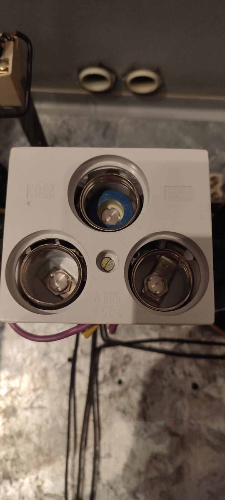

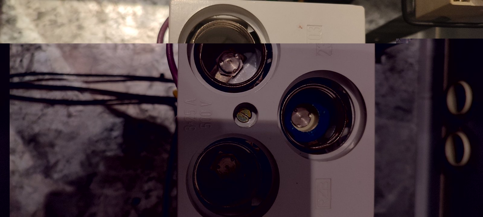

Ich habe mir vorgestern für 20€ einen Schiele Schaltkasten erworben nur leider fehlen die Schmelzsicherungen. Auf der Kappe steht 25A doch auf dem Papier Zettel auf dem Schaltkasten 20A, jedoch ist in einer der 3 Sicherungshalterung eine Blaue Kappe (Habe ein Foto hochgeladen). Vielleicht weiß ja jemand weiter.

Halter und Kappe sind bis 25A zugelassen.
Der blaue Ring begrenzt den Einsatz auf 20A Sicherungen.
Für eine E57, die am häufigsten mit einem solchen SK verbunden wurde sind 20A die passende Sicherung.

Denk "Blauen Ring" nennt man übrigens Passschraube und diese wird eingedreht, damit man keine größere Sicherung
eindrehen kann.
In der Regel MUSS eine Passschraube montiert sein, denn sonst bekommt der Sicherungseinsatz am Fußkontakt
nicht ausreichen Kontakt oder schlabbert sogar lose drin rum.
Die Passschraube wird mit einem Passschraubenausdreher eingedreht oder demontiert, dieser greift in die kleinen
nuten an den zwei Seiten der Passschraube.
Hier z.B. einer: https://www.ebay.de/itm/142076408291?ep ... SwbsBXoYAd
Bei dir sehe ich, das in zweien nur noch die eigentliche Schraube vorhanden ist, aber das Porzellan nicht mehr.
Dort solltest du SPANNUNGSFREI die Sechskantschrauben herausdrehen und neue blaue 20A Passschrauben einsetzen.
Passschrauben und den Ausdreher sollte es in den meisten Baumärkten geben.
Die Farbe gibt hier die passende Sicherung an, kleiner geht größer nicht:
rosa=2A
braun=4A
grün=6A
rot=10A
schwarz=13A
grau=16A
blau=20A
gelb=25A
Da es sich hier um Diazed 2 (DII) handelt, ist bei der 25A auch schon Schluss.
Für mehr wäre dann Diazed 3 (DIII) erforderlich.
Das nur mal zum Allgemeinwissen dazu^^
