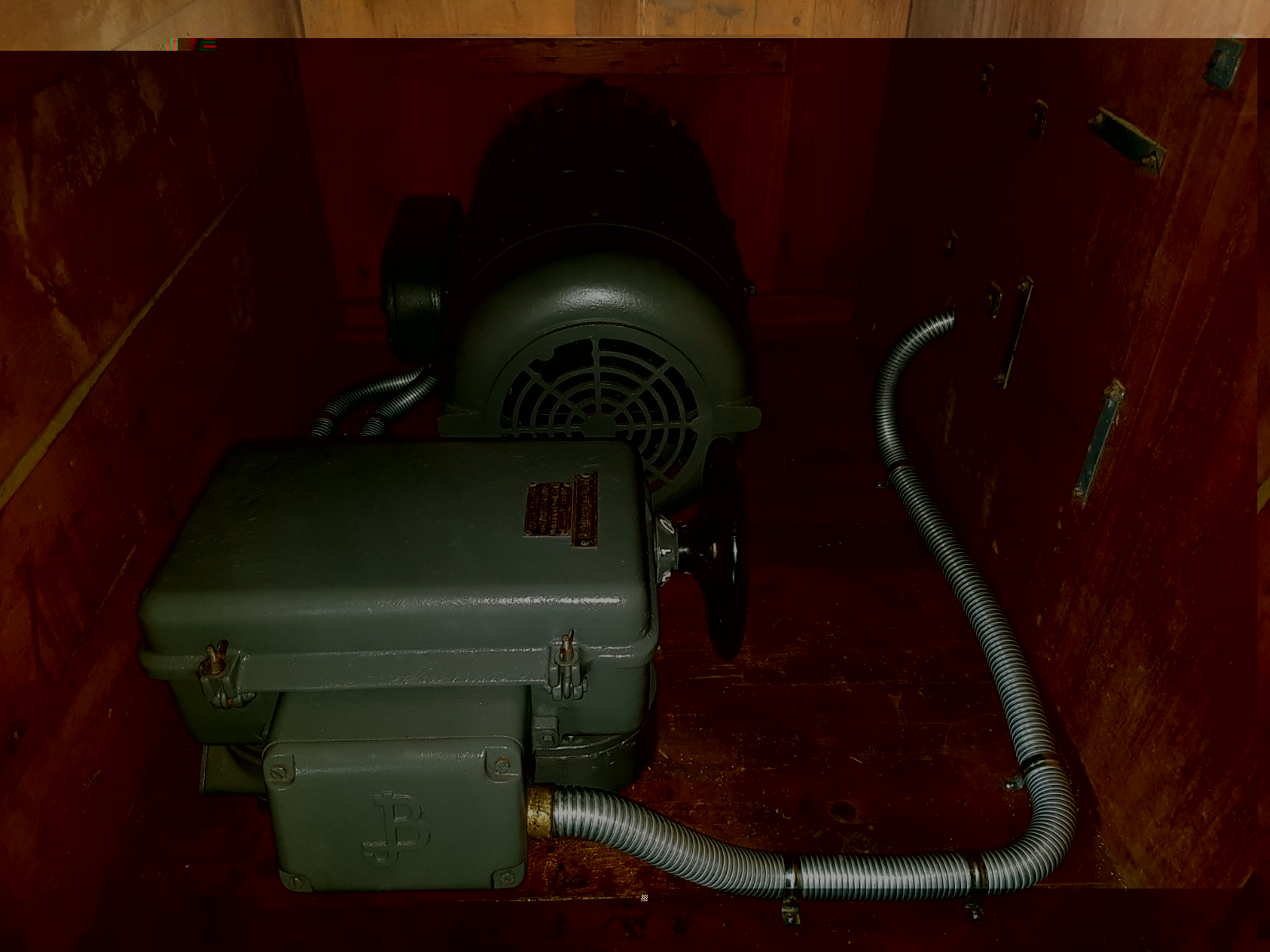

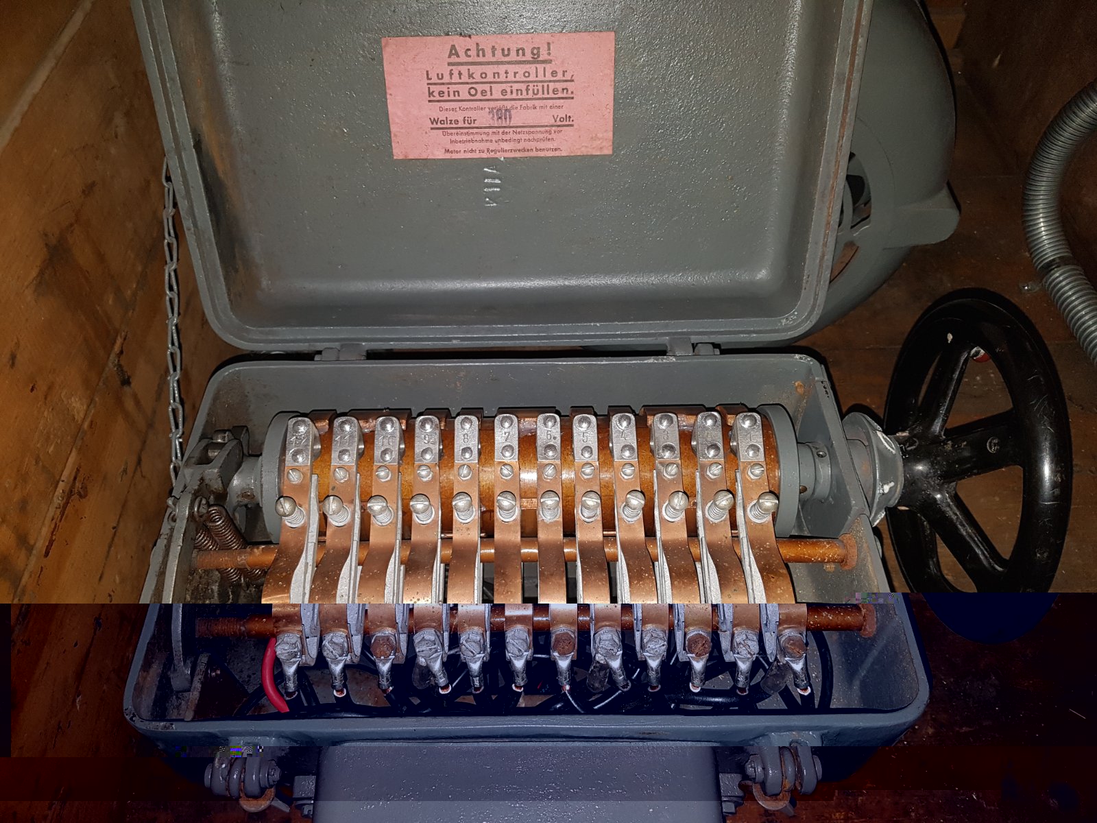

In der Mitte des Wagens befindet sich der Motor mit dem zugehörigen Stufenschalter: Es handelt sich um einen Bruncken DoKa Motor mit 15kW, eine sehr interesante Bauform, welche im Wesentlichen aus zwei Asynchronmaschinen auf einer gemeinsamen Welle besteht. Durch den Stufenschalter lässt sich der Motor mit relativ geringem Anlaufstrom in Betrieb nehmen.
