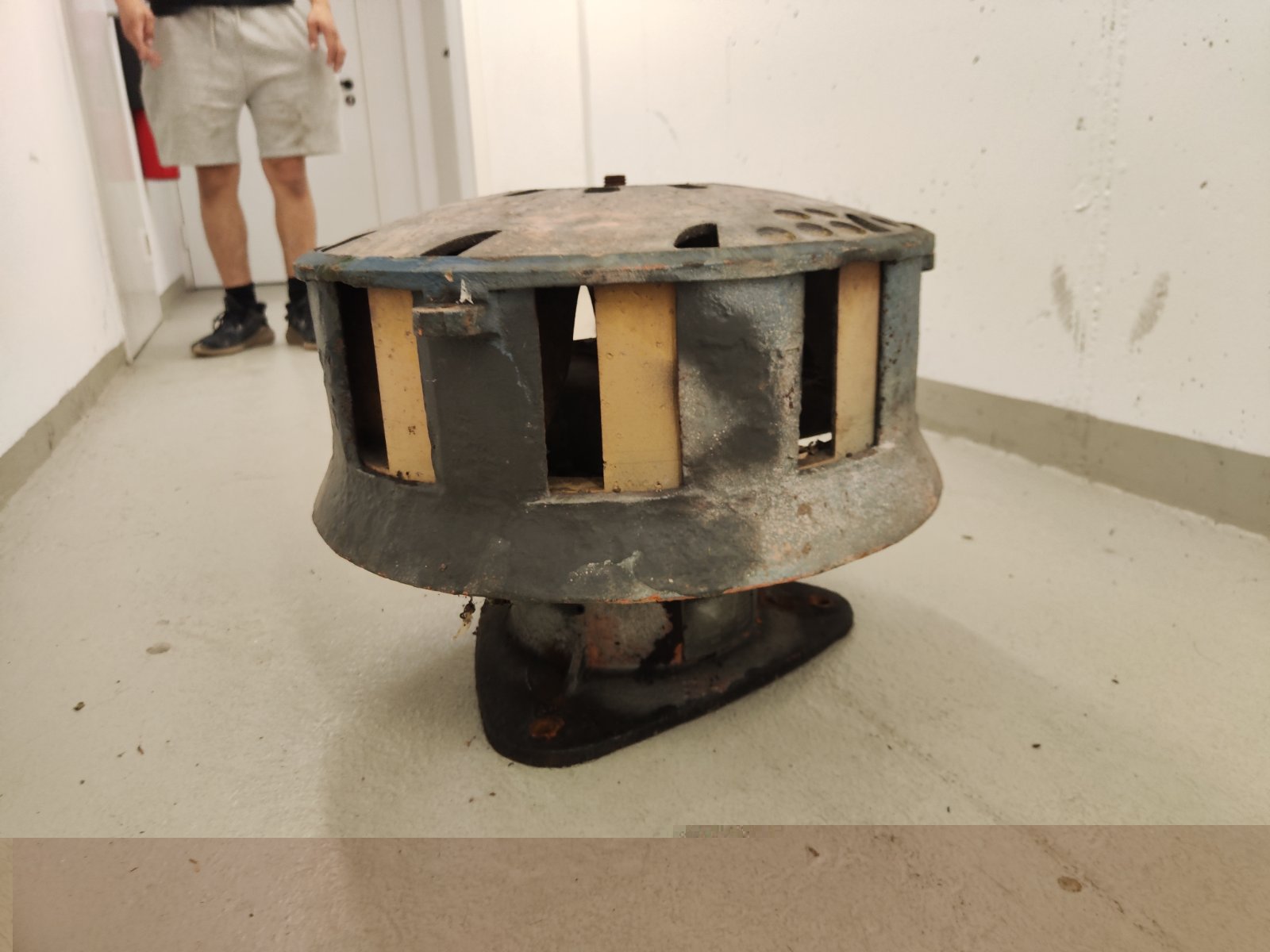

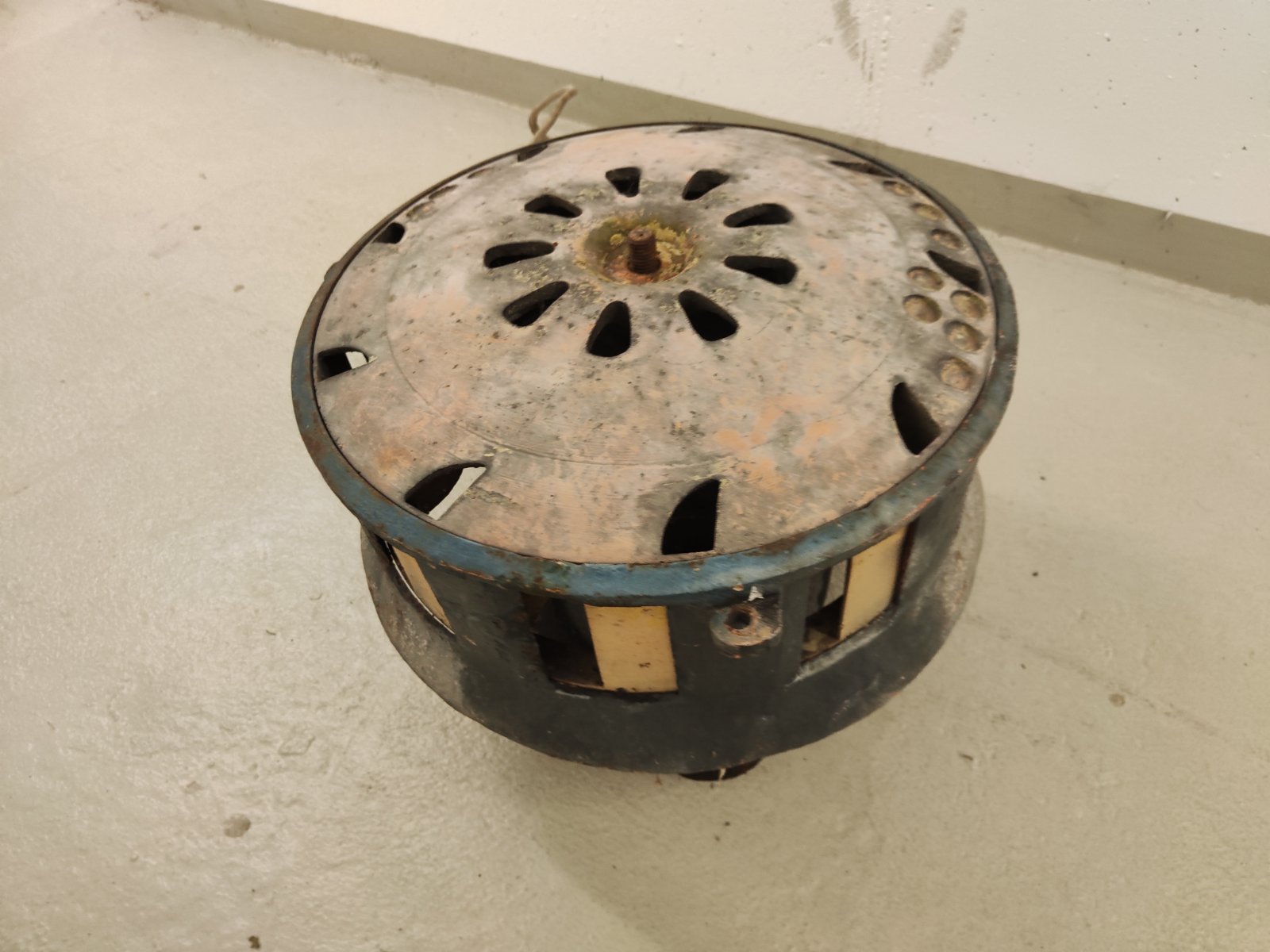

Hallo Liebe Forengemeinde.
Mein lang ersehnter wunsch nach einer
L141 ist mir endlich geglück nun möchte ich euch noch meine Realtiv gut erhalten bis auf diverse Roststelle (Helin L141 von 1942) vorstellen komischer weiße ist Sie noch für 115/220V und nicht 220/380V ausgelegt.

Hallo ja das kann ich gerne Heute oder Morgen mal machen
LG Elias
LG Elias
AE Austria
- Beiträge: 22
- Registriert: Donnerstag 29. September 2022, 09:55
Re: Helin L141 1942
Guten Abend
So ich habe die Sirene mal gemessen ist im (STERN) angeschlossen
Zwischen
L1/L2 2,94ohm
L1/L3 2,91ohm
L2/L3 2,93ohm
LG Elias
Zwischen
L1/L2 2,94ohm
L1/L3 2,91ohm
L2/L3 2,93ohm
LG Elias
