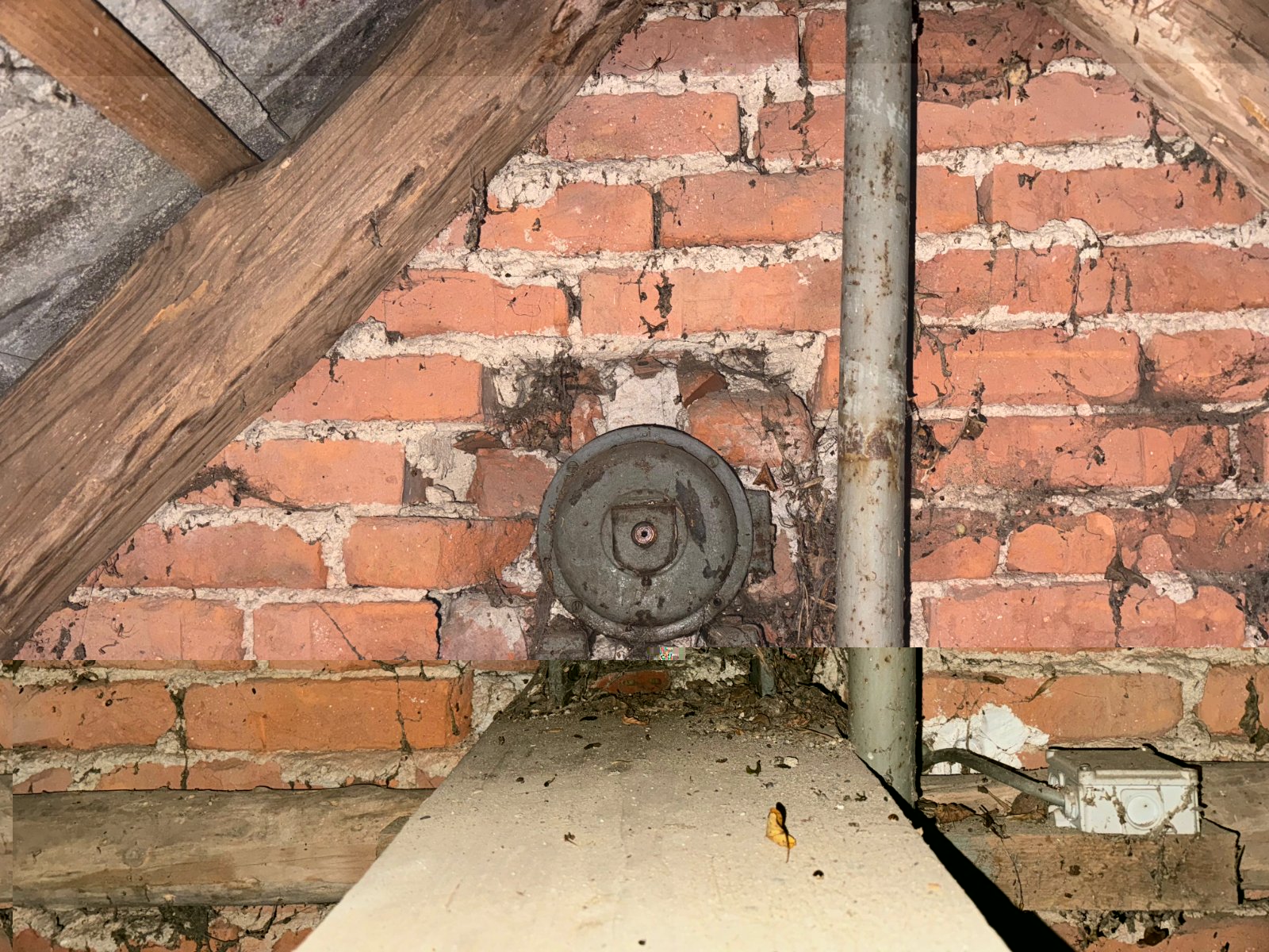

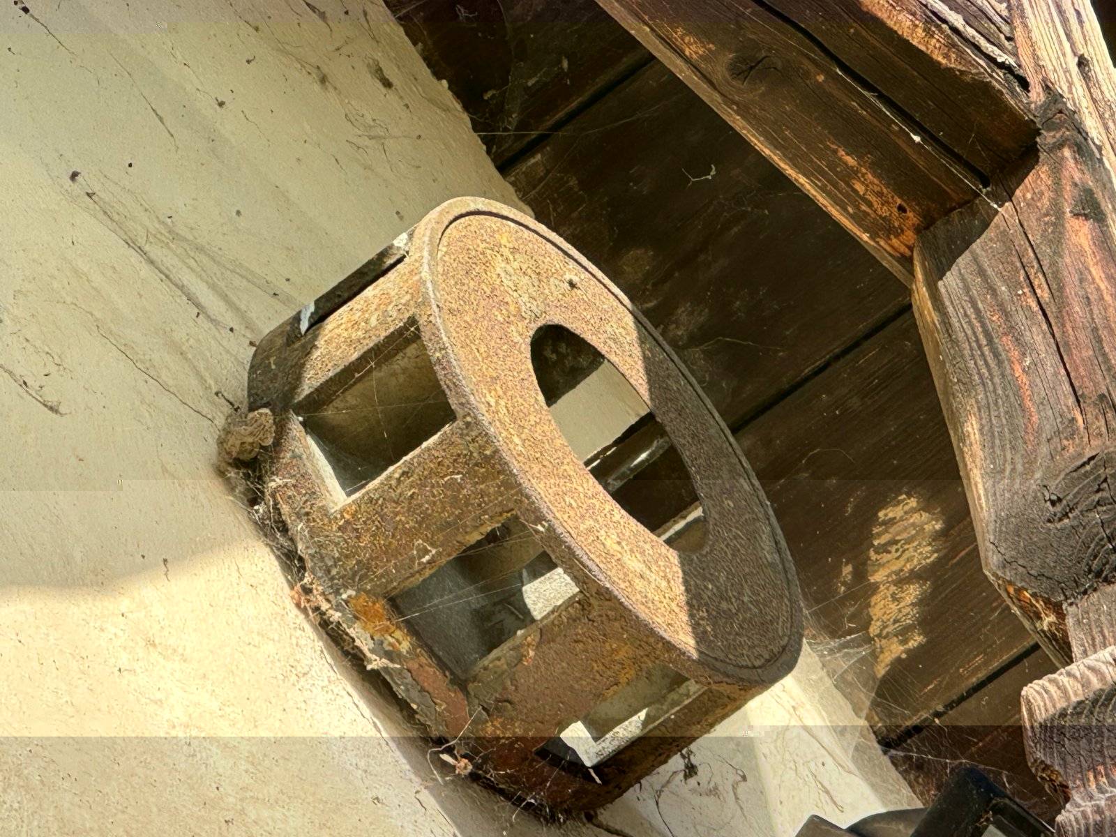

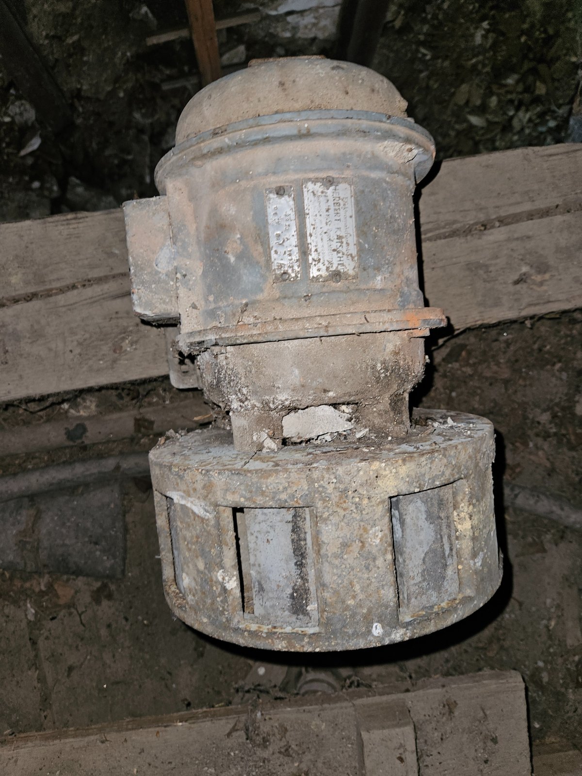

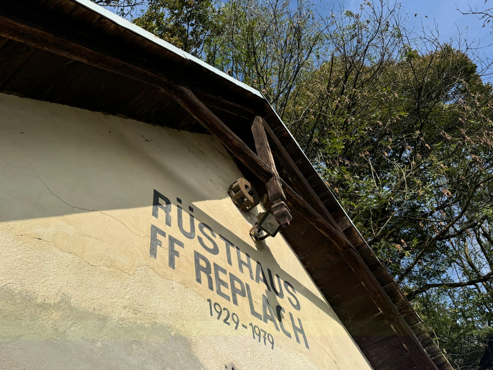

Vor Jahren habe ich hier irgendwo einmal über die "Aufputz-Sirene" am alten Rüsthaus unserer Nachbarfeuerwehr gepostet - ich finde den Beitrag nicht mehr, darum mache ich ihn jetzt neu :-).
Die Sirene ist aufgeputzt und der Motor tatsächlich eingeputzt. Hat irgendjemand irgendeine Idee, um welches Modell/Fabrikat es sich handeln könnte?
Gingen sich die 1920er als Baujahr aus? Ich werde demnächst einmal selbst vor Ort Forschung betreiben - die Fotos sind nicht von mir, sondern wurden heute von einem Kumpel gemacht, der daneben wohnt.

Ich freue mich deswegen so sehr, weil diese Sirene (höchstwahrscheinlich) die erste unserer/meiner Feuerwehr war und im Jahr 1926 im Inneren unseres damaligen Schlauchturmes installiert wurde. Nach dem Krieg, in den 1950er Jahren, bekamen wir dann eine Elektror S4a, die heute (nach Neuwicklung wegen "Durchheizen" und Pulverbeschichtung vor 5 Jahren) noch immer prächtigst ihren Dienst versieht. Und es dürfte deswegen unsere sein, weil alle anderen Feuerwehren unserer Gemeinde mit Rosenbauer- bzw. Auer-Modellen wurden.
Ich werde nun einmal selbst vor Ort Fotos machen - vl. gibt es das Typenschild noch. Den Motor finde ich ja äußerlich in erstaunlich gutem Zustand erhalten.

Re: Unbekanntes Modell
Was hat denn diese etwas seltsam anmutende Sirene für Daten,
insbesondere was macht der Motor für eine Leistung ?
Durch den Größenvergleich mit dem Halogenscheinwerfer könnte
man auf ein mittelgroßes Modell tippen, etwa der 1 kW Klasse,
oder täuscht das ?
Aus dem Prospektauszug geht ja auch nichts näheres hervor.

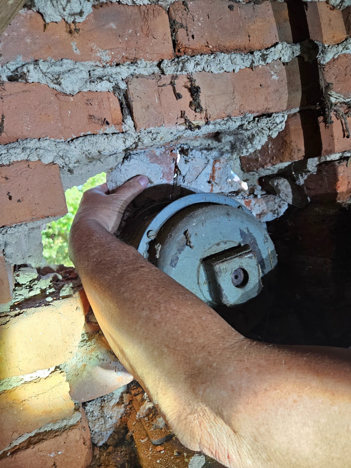

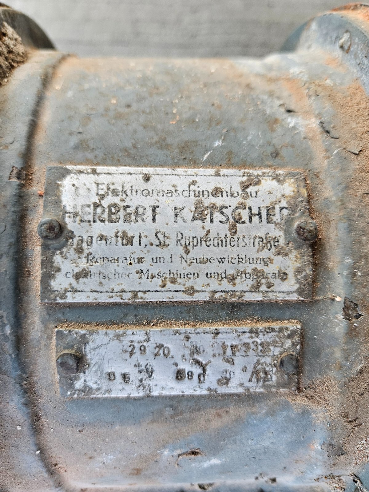

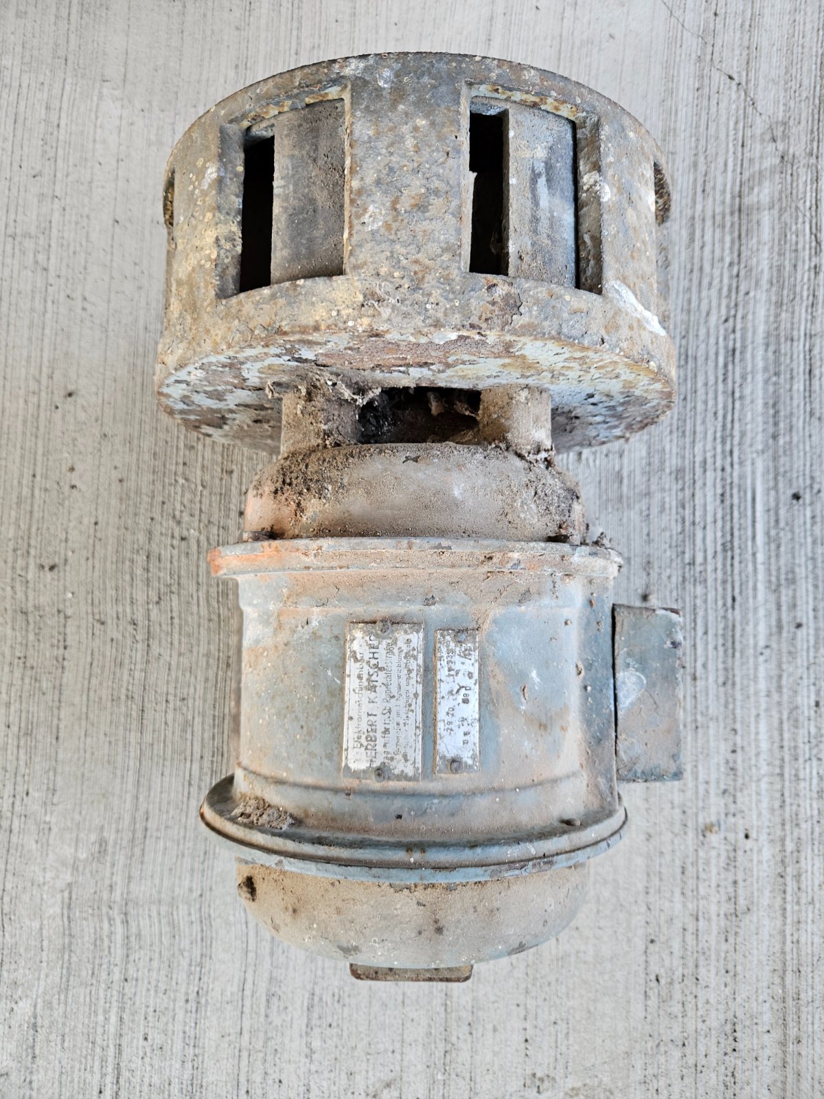

Liebe Alle - ein kleines Update:
Ich war heute selbst vor Ort - es ist definitiv unsere erste Sirene, das hat mir der Großvater (95 Jahre jung) meines Kumpels bestätigt. Er war selbst jahrelang Kommandant dieser Wehr und auch für die Beschaffung/Überstellung der Sirene verantwortlich, Ich hatte also mit allen meinen Vermutungen diesbezüglich recht :-).

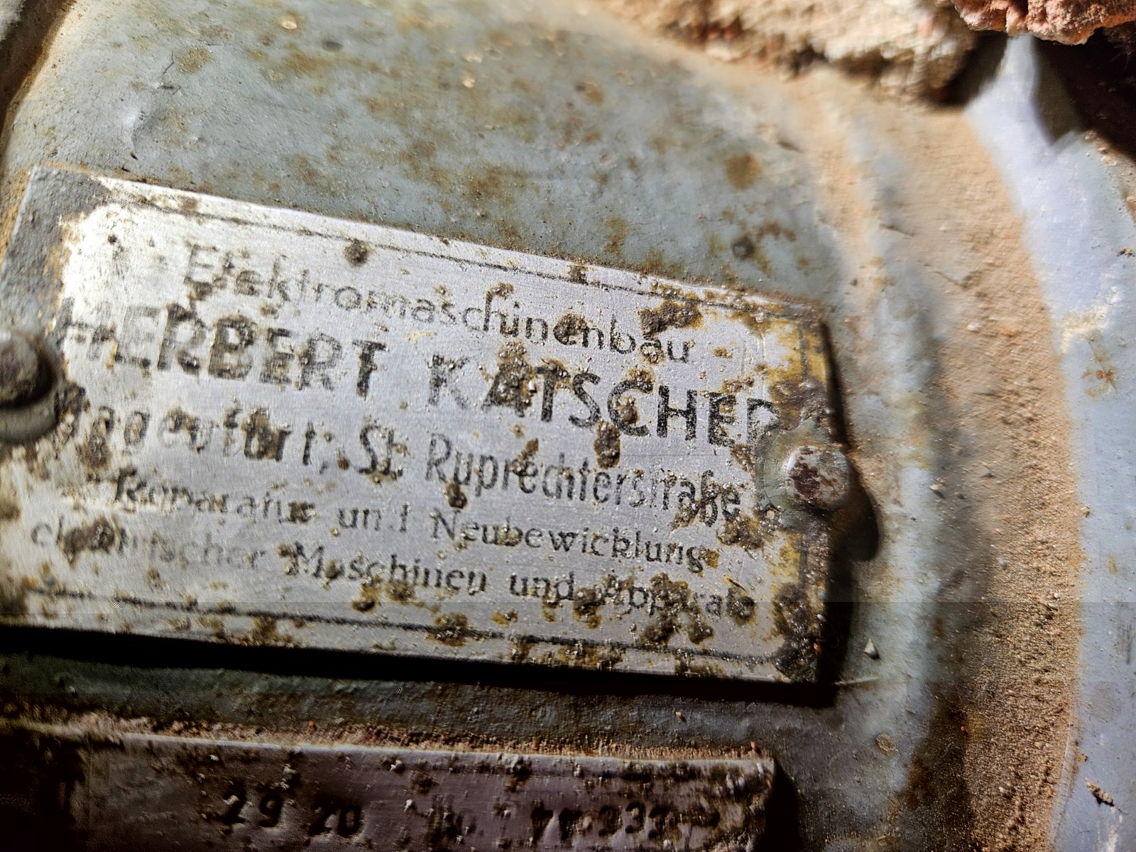

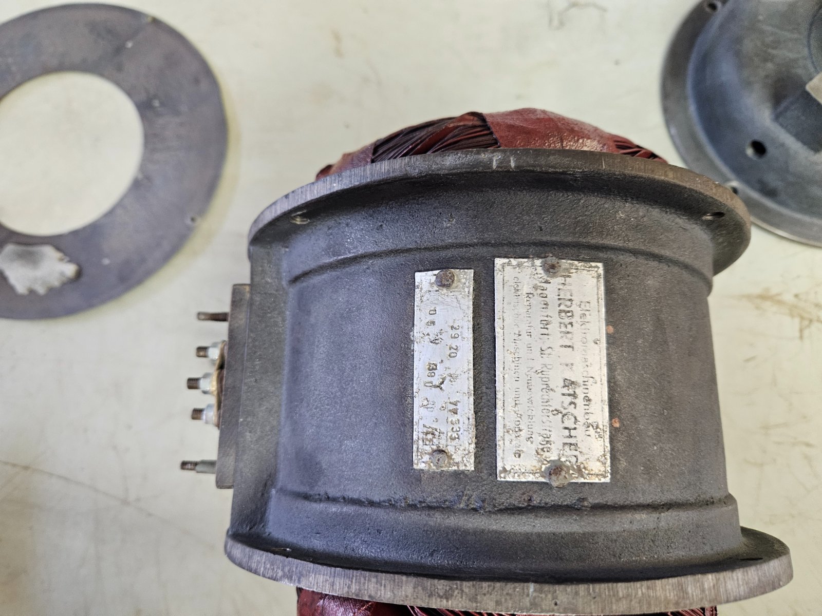

Ich habe aufgrund der bekannten einbautechnischen Gründe mehr oder weniger gute Fotos der (Typen-)Schilder gemacht. Sie dürfte eventuell neu gewickelt bzw. repariert geworden sein - über die Klagenfurter Firma, die das gemacht haben dürfte, habe ich noch nichts gefunden.
Und zum Schluss das Wichtigste: ich darf sie mir schnappen, denn das alte Rüsthaus wird in absehbarer Zeit leider abgerissen, weil es vom Hügel, in welchen es gebaut ist, erdrückt, verschoben und was weiß ich was alles wird. Finde ich zwar schade, weil ich diese Denkmäler sehr schätze und diese ohnehin immer weniger werden. Und selbstverständlich werde ich die Sirene mit allerhöchster Sorgfalt "herausoperieren" und dann klarerweise einer Generalüberholung unterziehen. Ich halte Euch diesbezüglich natürlich am Laufenden!
Beste Grüße,
Thomas

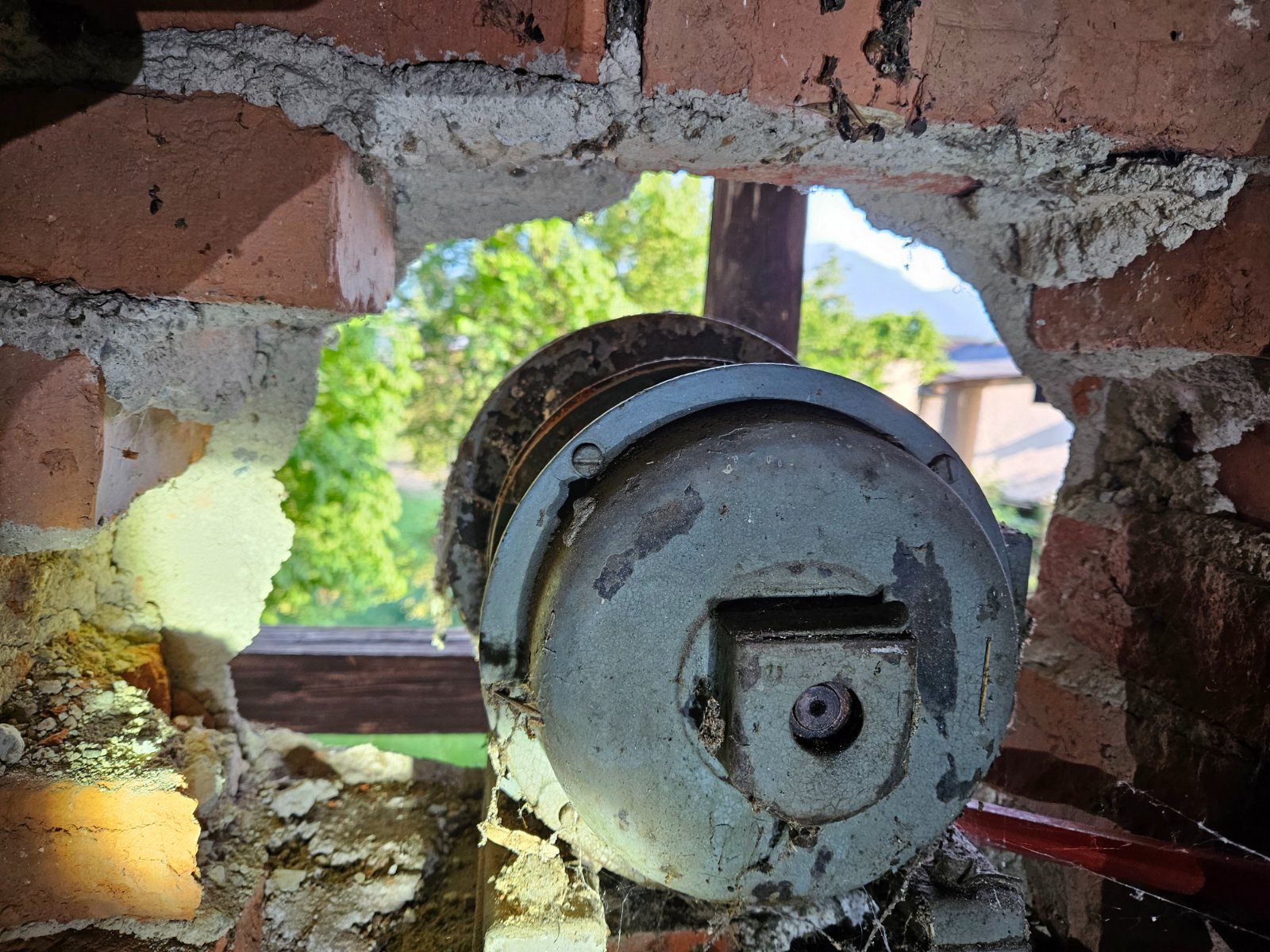

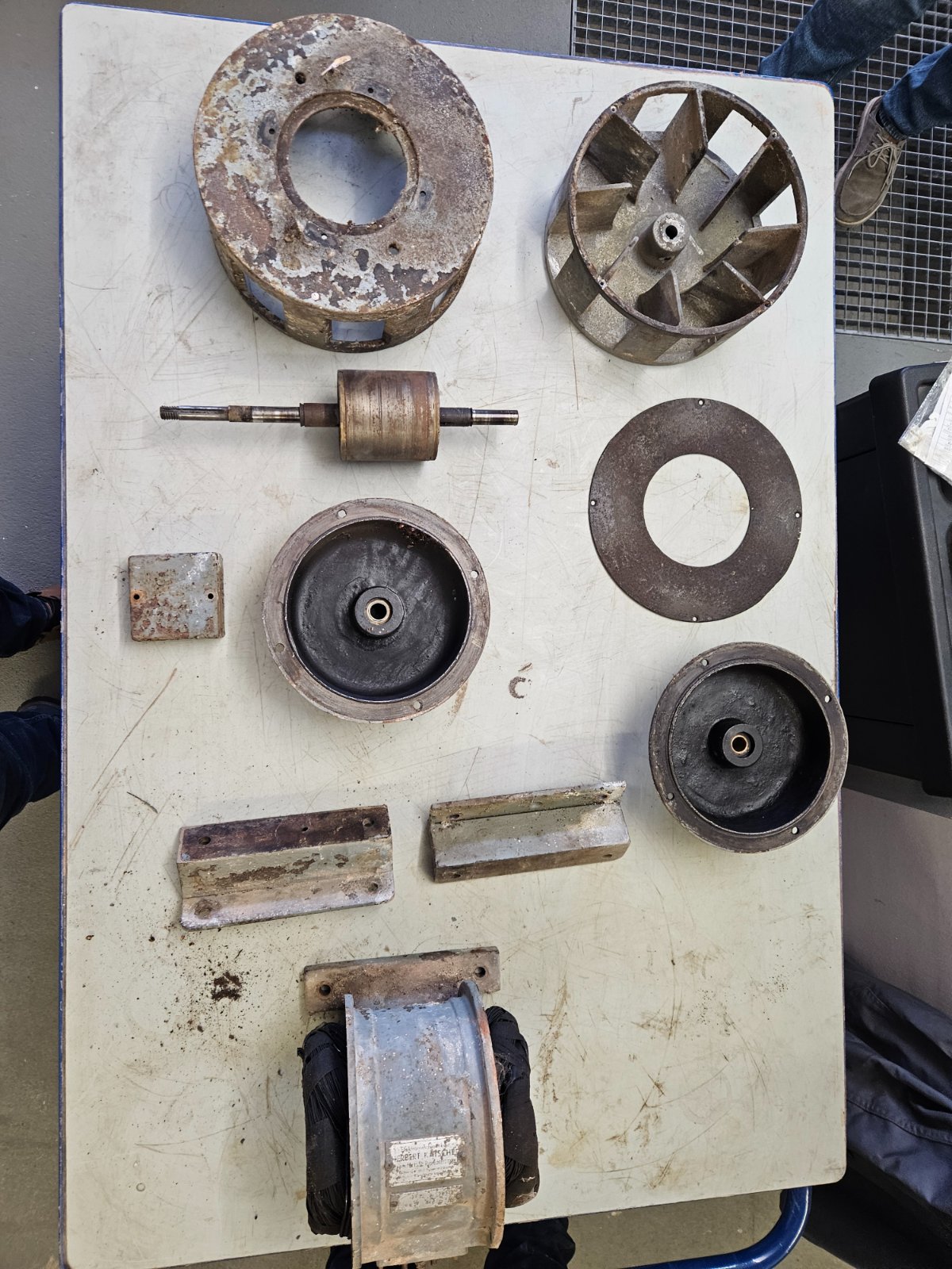

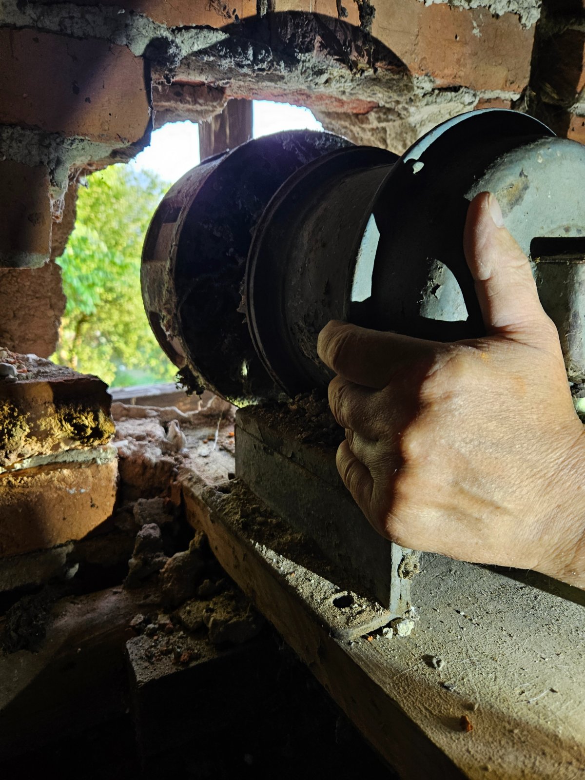

Wertes Forum,
vorab darf ich mich bei SalzburgSirenen und der Administration für die "bekannten und gelösten Umstände" recht herzlich bedanken und nunmehr gleich mit dem Wichtigsten fortfahren:

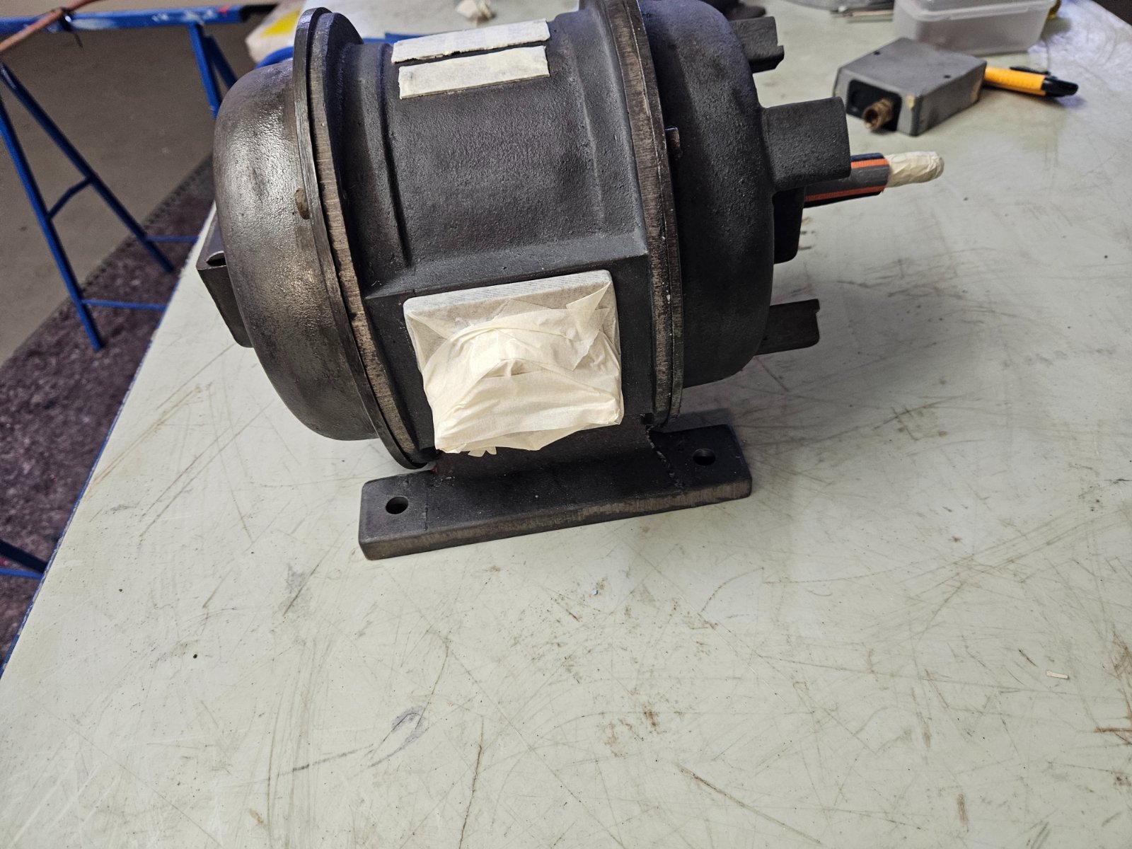

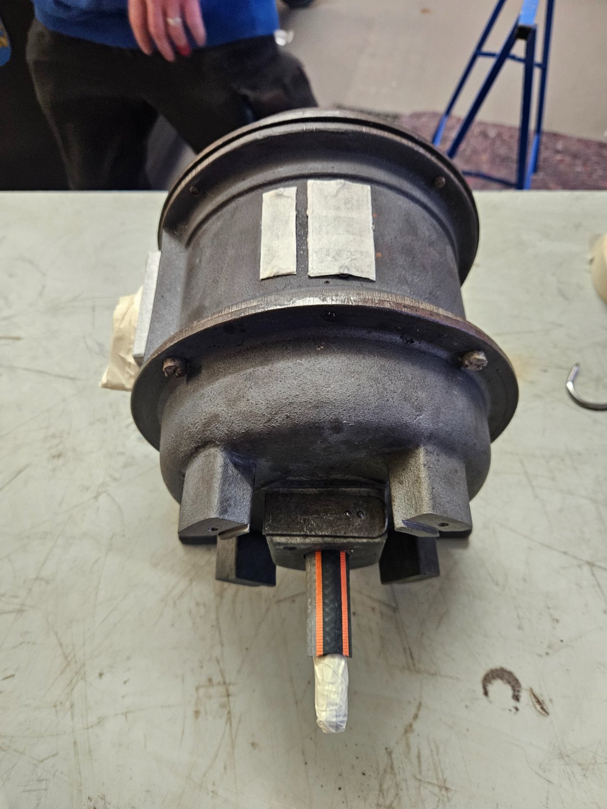

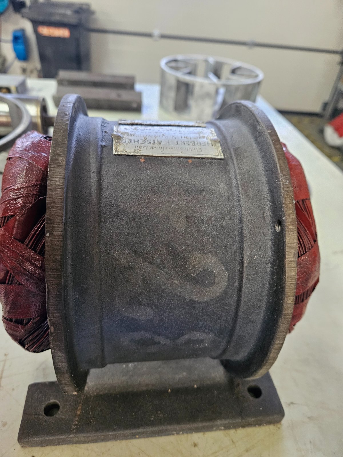

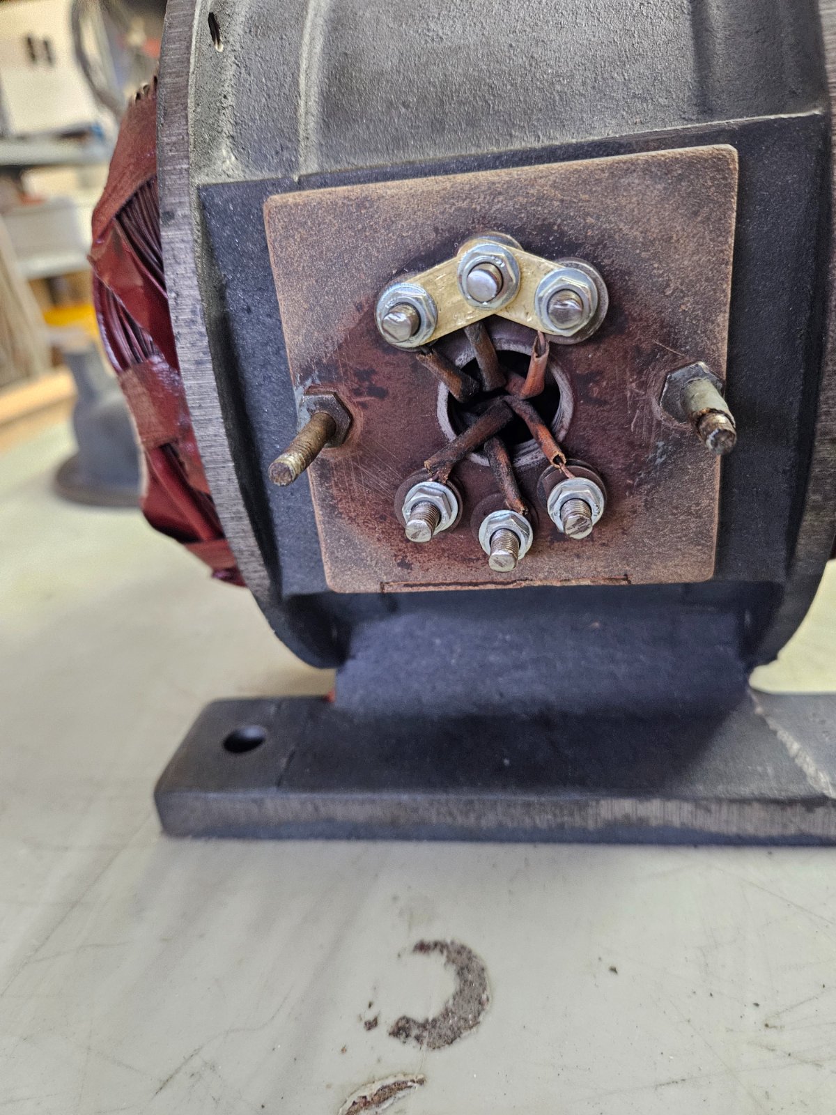

Der Abbau ist geglückt - die Ziegelsteine waren "handwarm" abzunehmen, die Motorwelle dreht sich, der Rotor (nebst Schrauben) ließ sich ohne Kraft abziehen, die Schmieröffnungen gehen "flutschig" auf und laut ersten Messungen dürfte motortechnisch auch alles soweit OK sein... die Rotorabdeckung ist ein 4x am Rotor verschraubtes 1,5mm Blech...
Meine Freude ist RIEßENGROß, und natürlich möchte ich hiermit auch endlich die Fotos mit Euch teilen🤓
Selbstverständlich wird die alte Dame pünktlich zu ihrem 100sten Geburtstag im nächsten Jahr entsprechend "upgedated"...

Die hat auf jeden Fall ein ordentliches Motor zu Sirenen Verhältnis.
Würde mich nicht wundern wenn die Kombination für Dauerbetrieb ausgelegt ist.
die ist von simens schuckert aber aus der typ reihe

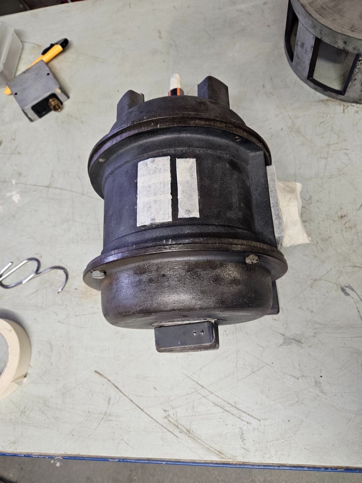

Wertes Forum,
hier ein kurzes Update!

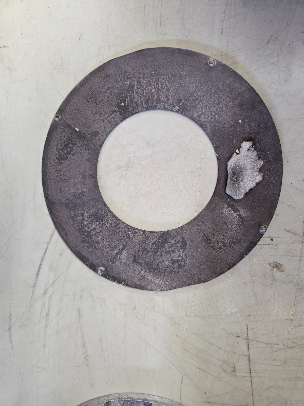

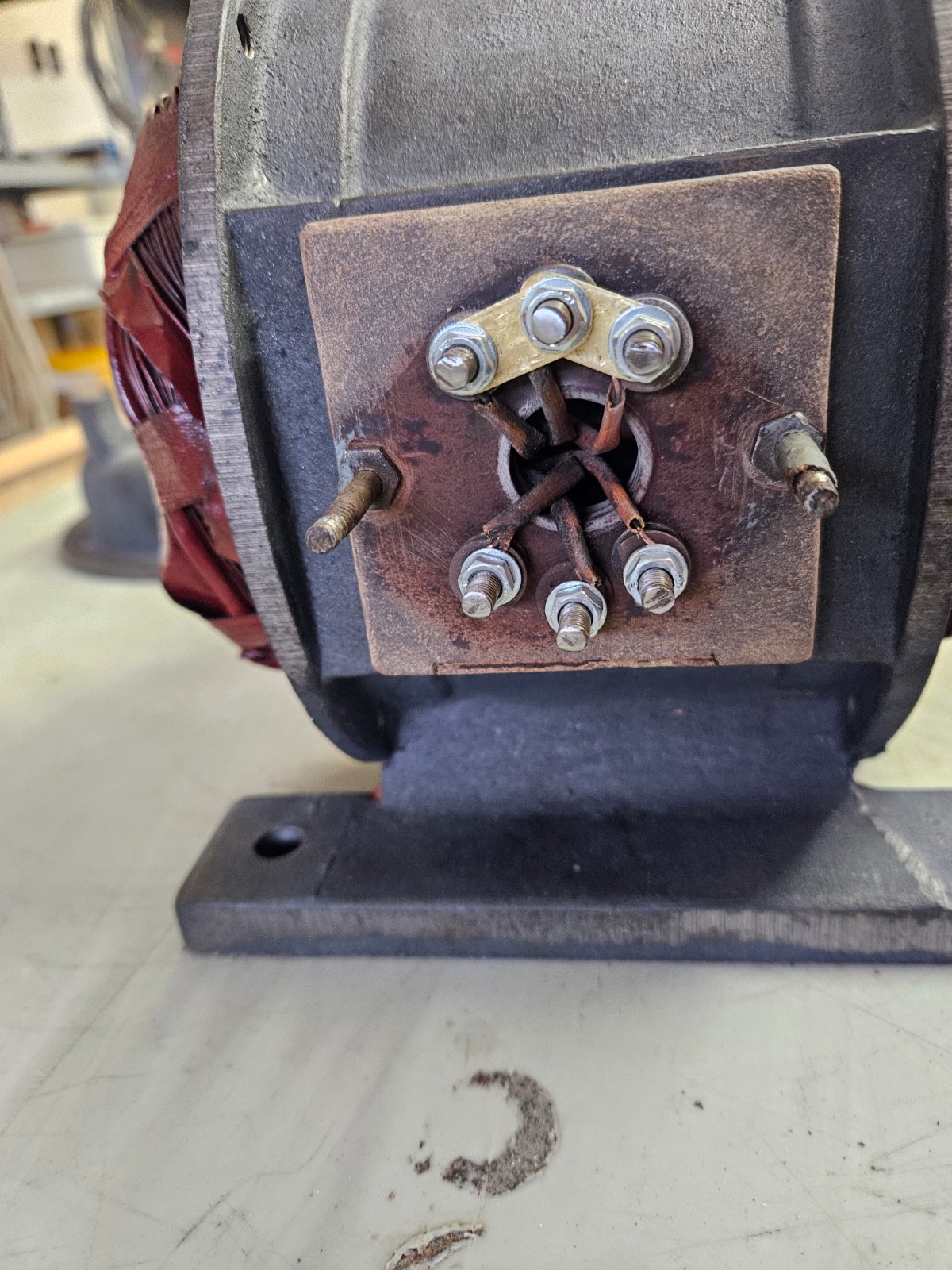

Die Sirene wurde kürzlich in ihre Einzelteile zerlegt (erstaunlicherweise ließen sich sämtliche Schrauben "handwarm" herausdrehen), mittlerweile wurden die Bauteile unter besonderer Rücksicht (v.a. bei ihrem massiven "Wuchtschweißpunkt" am [einzigartigen] Kompressionsring des Rotors) sandgestrahlt und der Läufer von seiner tatsächlich eingebrannten Altschmierung mittels Fliess unter äußerster Vorsicht gereinigt.
Das angefügte Foto stammt vom Tag der "Zerlegung". Morgen wird sie dann noch einmal entfettet und grundiert, und in weiterer Folge lackiert. Ein Bericht und Fotos dazu folgen...
Herzliche Grüße,
Thomas

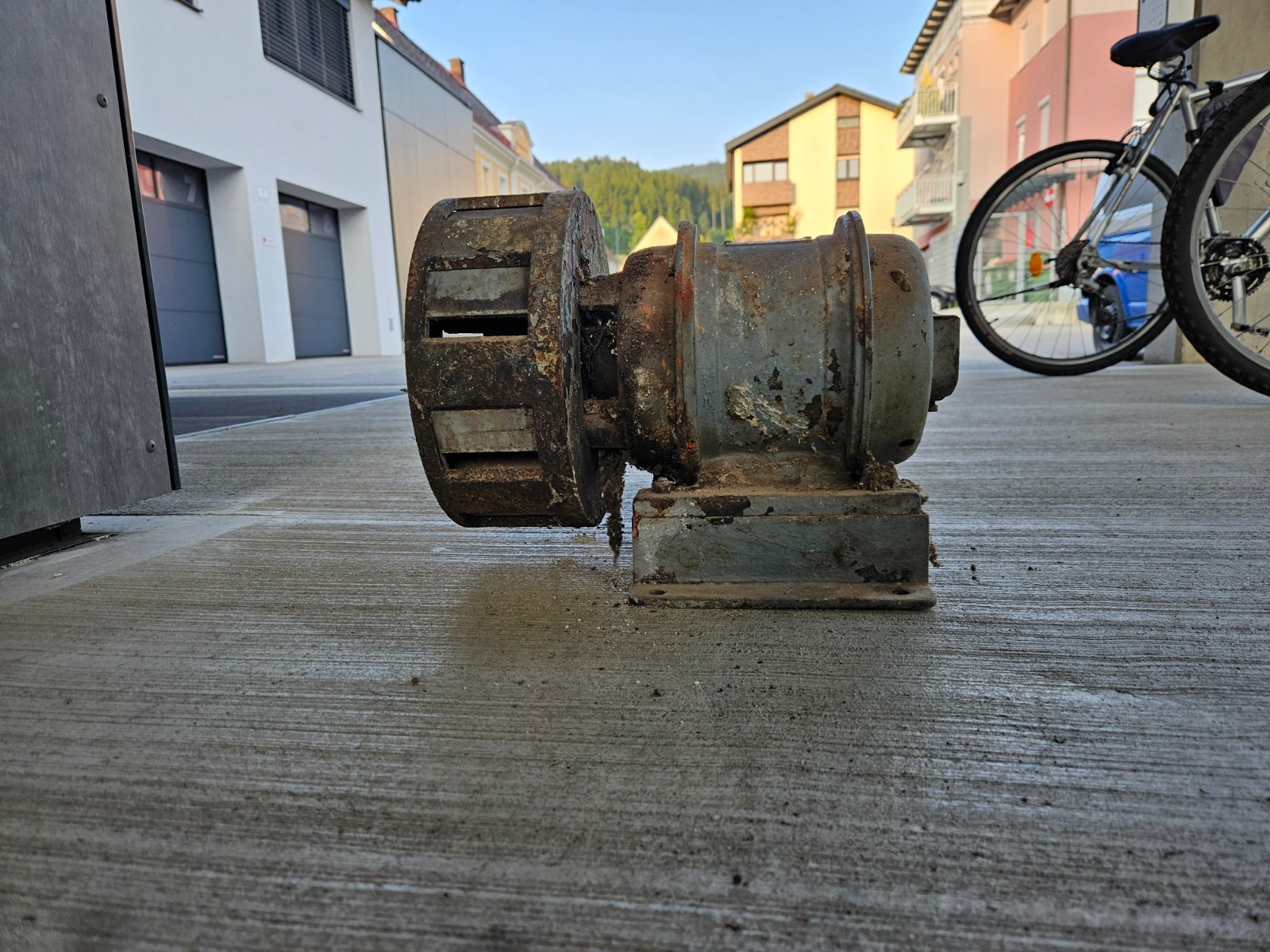

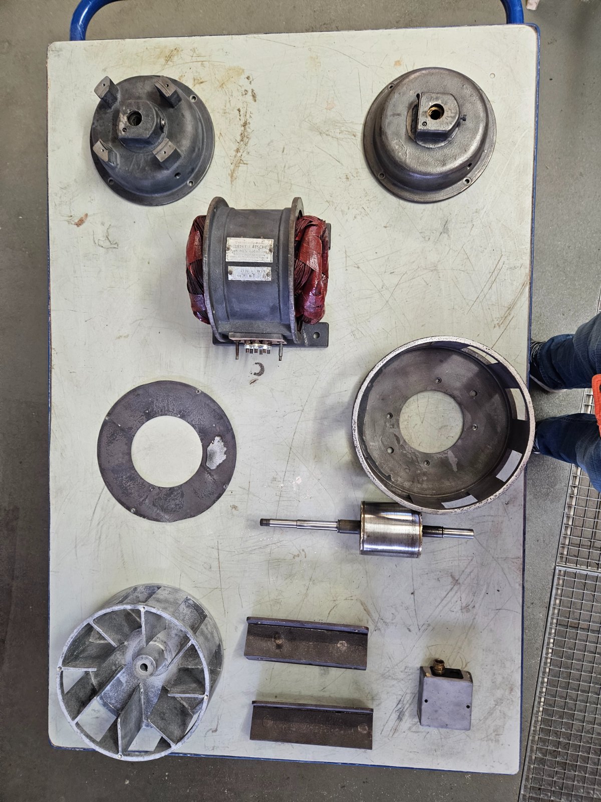

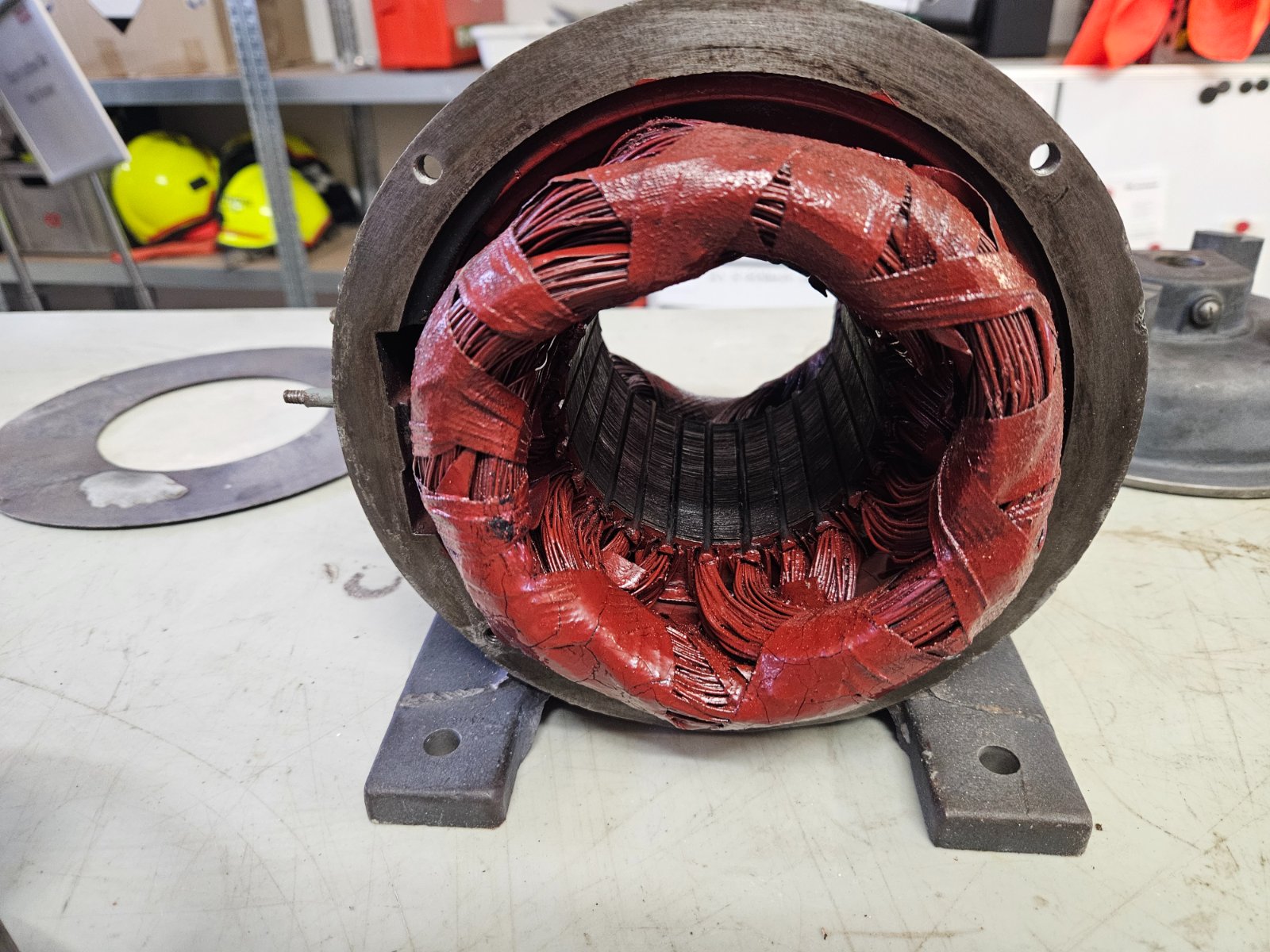

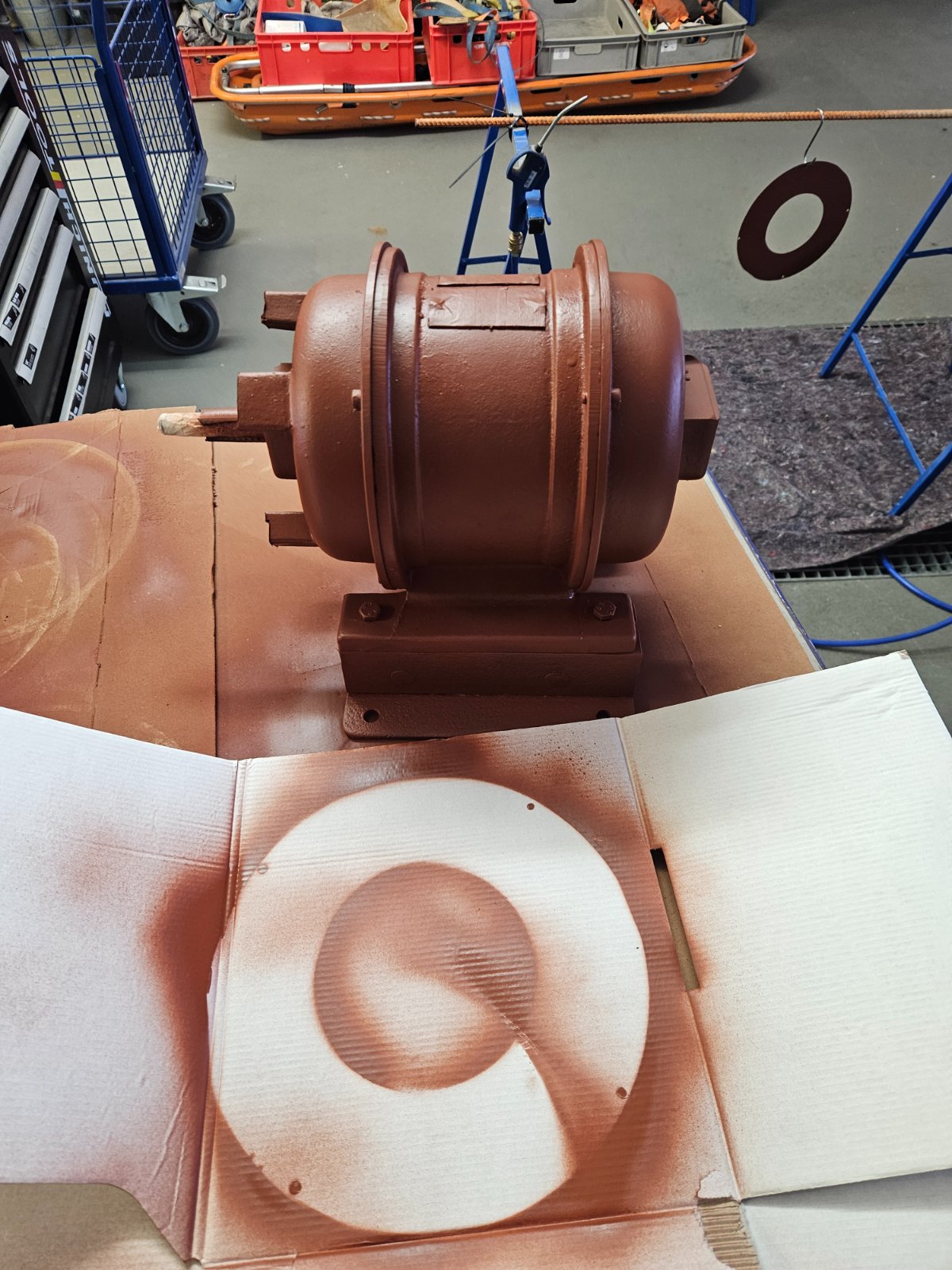

Sandgestrahlt, motortechnisch zusammengebaut, 3-fach ausgemessen und allumfassend grundiert, sieht das Projekt momentan folgend aus...
Es erfolgen, nach der vollendeten Lackierung, ein Motortest und eine Komplett-Probe... natürlich hier als Video...
Herzliche Grüße,
Thomas
