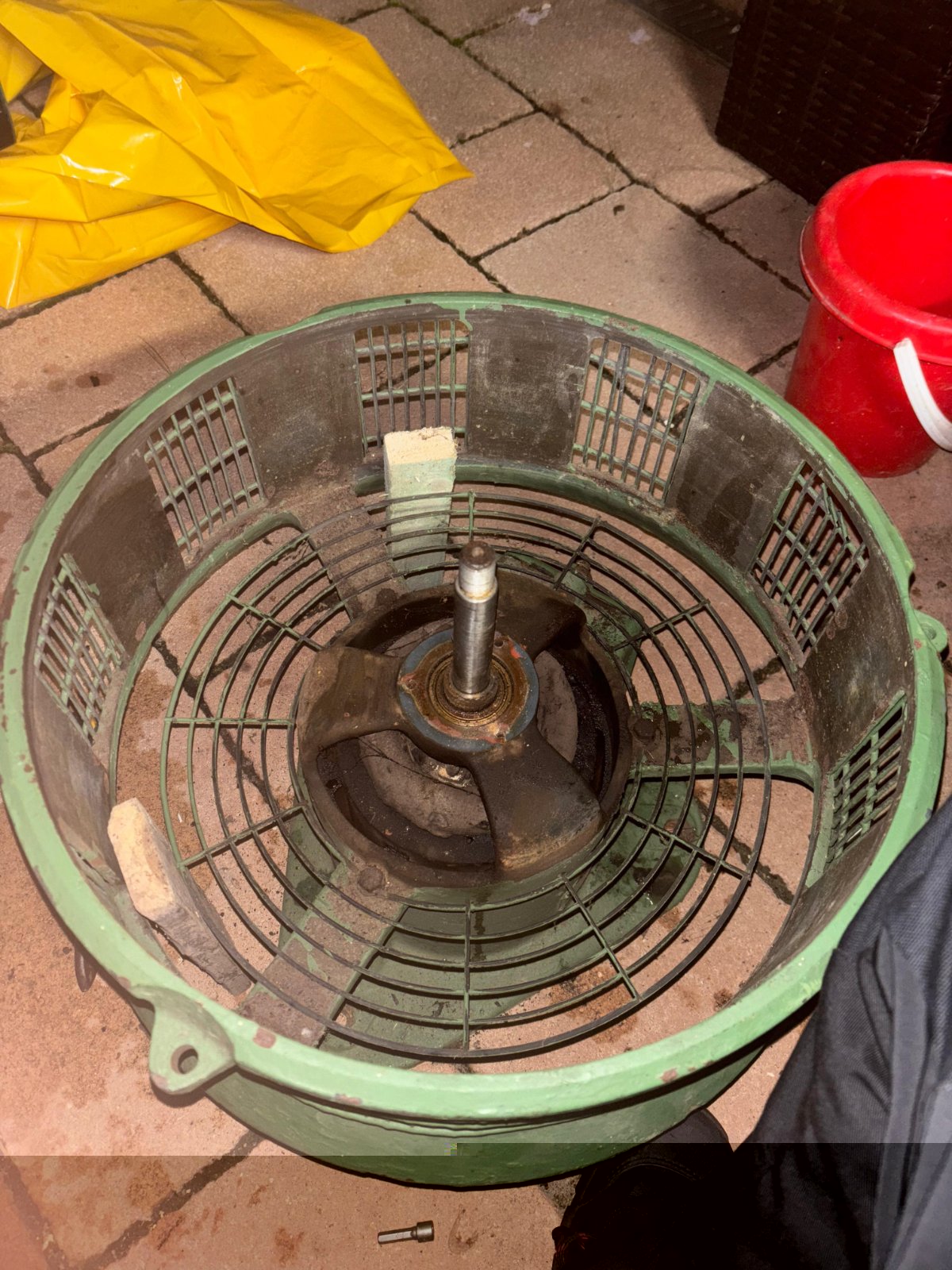

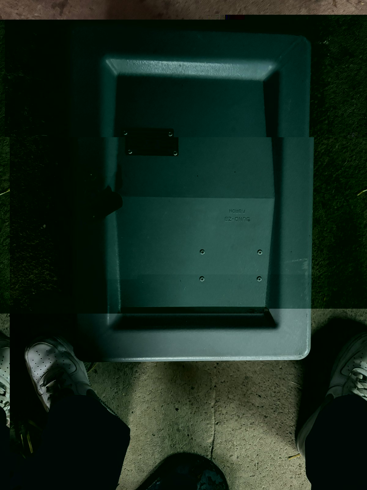

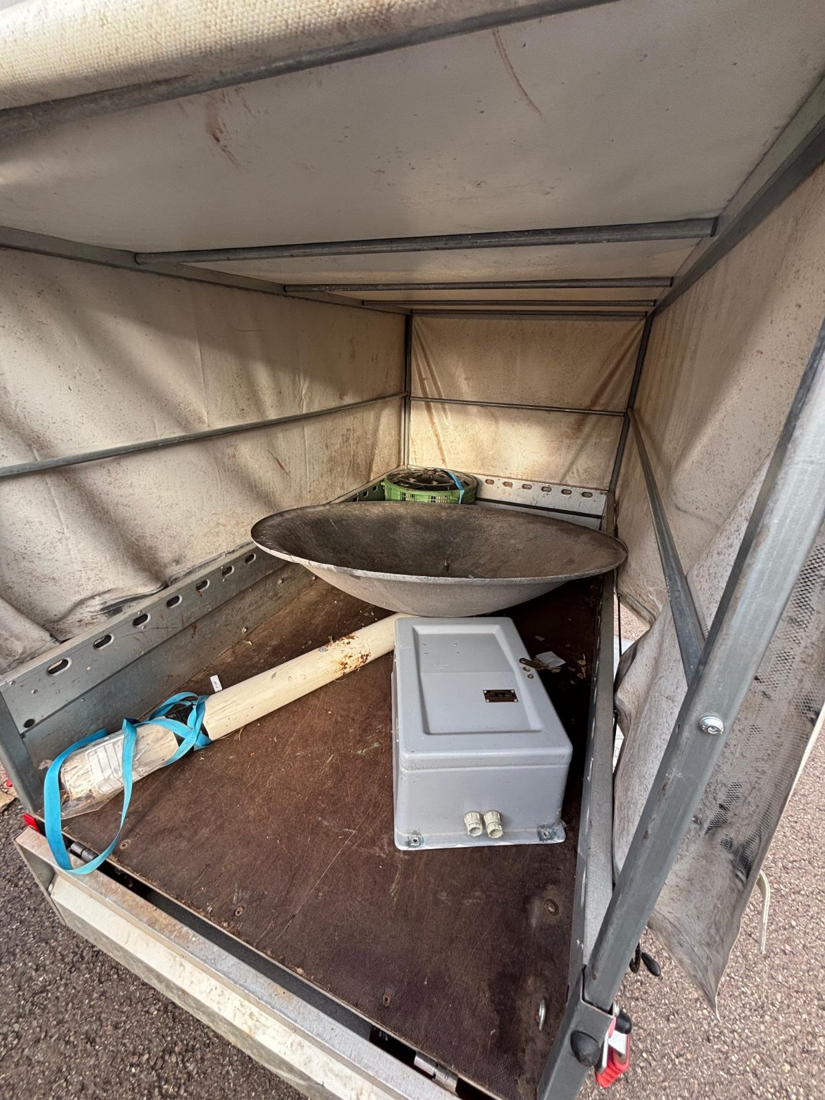

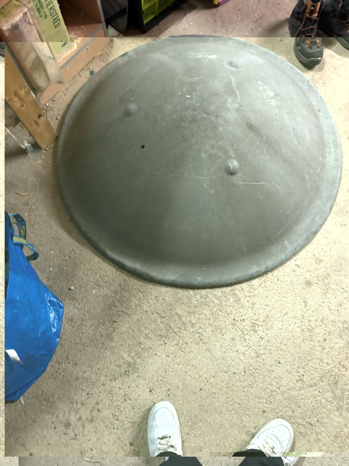

kann mir jemand sagen wie ich bei der restauration vorgehen soll

ist das hier beim rotor also das schwarze original lack oder ist darunter das original oder wie sieht der dann ohne das schwarze aus ? soll ich das abmachen ?

Die schwarze Schicht ist eine Polyamidbeschichtung. Leider geht sie bei den meisten E57 an vielen Stellen ab. Ich an deiner Stelle, würde sie entfernen und neu Beschichten lassen. Alternativ kann man den Rotor auch lackieren aber der Klang wird mit einer Beschichtung immer besser sein.
Grüße Mario
Beiträge: 1815
Re: Restauration
Ja, das ist Polyamid was abblättert, weil es Risse bekommen hat und von Wasser hinterwandert wurde.
Normal ist das meistens so weit defekt das man es ganz entfernen sollte, was aber echt ein Kampf sein kann.
Beschichten oder Lackieren: Lackieren ist auch eine Beschichtung. ;-)
Ich habe die Rotoren meiner FmSi40 und den einer meiner E57 pulverbeschichtet.
Die Pulverbeschichtung ist allerdings viel viel dünner als das original Polyamid.
Auf normalem Pulverbeschichtungs weg dies so dick zu bekommen wird sehr schwer, da es irgendwann verläuft.
Wie sollte dies einen Einfluss auf den Klang haben?
Das einzige ist, dass das Spaltmaß zwangsläufig größer wird weil die neue Beschichtung dünner ist.
Das büßt zwar Effizienz, also Lautstärke etwas ein, aber am "Klang" ändert das nix.
Sehr wohl allerdings merkt hört man am Klang wie rund der Läufer ist und wie doll er taumelt. ;-)
