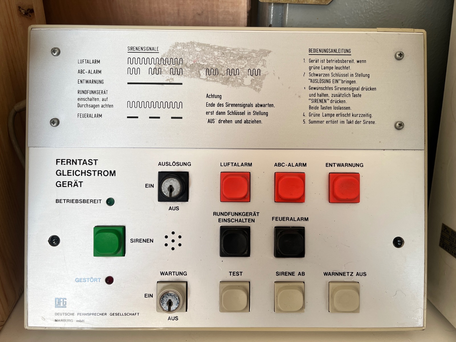

Hallo liebe Gemeinde,
Ich habe dieses Teil neu in meiner Sammlung und würde mich über Wissen hierzu freuen. Angeschlossen war es an eine Weiche die in eine Leitung zur Telefonanschluss Buchse hatte. Bild
Beiträge: 1821
Re: Wer kann mir helfen
Moin!
Das ist ein Fern-Tast-Gleichstromgerät
So kann man damit nichts anfangen.
Es wird versorgt über eine Stromschleife über die Amtsleitung aus der Ortsvermittlung.
Hier ist die Leitung im Warngestell aufgelegt.
Bei Auslösen eines Signales wird eine Signal generiert welches aus zwei Impulsgruppen besteht, insgesamt immer eine
Dauer von 12 Impulsen. an verschiedenen stellen ist eine Pause.
So ergeben sich Kombinationen wie z.b. 5-7 oder 5-8. Diese Gruppen geben dann an welches Signal ausgelöst werden soll.
Ebenso wird dann nach der Auslösung auf die Stromschleife auch ein Ton (1400 Hz)im Takt des laufenden Signals
eingekoppelt, welcher dann im Kontrolllautsprecher zu hören ist. Hierfür ist im Warngestell ein Auswertegerät eingebaut.
Ich habe mir für die FeTaGG ein Auswertegerät mit einer Logo gebaut,
Anbei eine Doku zu dem Gerät^^
Ferntastgleichstromgerät.pdf
(543.02 KiB) 286-mal heruntergeladen
Beitrag von MichaMTB »
Vielen Dank, dass ist sehr interessant.
Beitrag von ECN 2400 »
Hi,
kann mir jemand erklären für was man dieses Gerät dann genau braucht? Bei einem Standort unserer Sirenen ist so ein Gerät auch vorhanden, allerdings abgeklemmt.
Wenn doch eh ein Signal ausgelöst wurde egal ob von der Leitstelle oder früher vom Warnamt wofür dann die "zweite" Auslösung?
Beiträge: 1821
Bestimmte Warnebreiche und bestimmte Luftschutzleiter hatten die Möglichkeit die Sirenen selber auszulösen,
dafür war dann das FeTaGG.
Damit wurden aber auch nur Sirenen ausgelöst die dem Warngebiet zugeordnet waren.
Da das Warnnetz Deutschlandweit nicht mehr in Betrieb ist haben die Geräte nirgends mehr eine Funktion.
Ich würde mich doch sehr sehr wundern wenn mal mal ein angeschlossenes findet, wo nicht nur die kontroll-
Lampe noch leuchtet sondern auch eine Auslösung noch funktioniert, bis zur Sirene.
Guten Morgen,
danke für die Erklärung. Dann muss ich mal schauen ob es dort früher mehr als die eine Sirene gab die jetzt noch steht. Angeschlossen ist das Gerät bei uns nicht mehr.
Beitrag von FunkerVogth »
Moin.
Unbedingt sichern das Teil.
Wir haben es letztes Jahr an einem Warngestell getestet , funzt prima .
Warngestelle stehen hier und da in Vermittlungsstellen noch rum wenn man Glück hat.
Beiträge: 1821
...aber nicht jedes WaOG hat einen Einschub mit FeTaGG-Auswertung.
hm.....aber es wurden regional, bzw. es gab die Möglichkeit die Sirenen dezentral auszulösen ....in jeder Gemeinde hatten wir hier diese Geräte.....habs bei uns im Rathaus vor Jahren abgeschraubt .....h8ng ganz allein an der Wand, schön verkabelt....leider gabs in der Vermittlungsstelle der Stadt kein Gestell mehr....aber damit konnten Sie alle Sirenen in der Gemeinde auslösen
Beiträge: 1821
Wenn da eine Gemeinde für da war die das Haben wollte/Sollte dann wurde es auch ausgerüstet.
Aber wie gesagt hatte nicht pauschal jedes WaOG die FeTaGG-Auswertung^^
FunkerVogth hat geschrieben: Sonntag 7. Dezember 2025, 22:03 Moin.
Ich werde es versuchen, aber leider hat da schon jemand von der Hausverwaltung die Finger drauf.
Warngestelle waren bei uns im Keller von der Feuerwache aber die sind leider schon demontiert.
