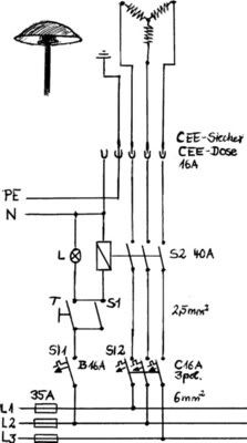

Vielleicht hilft dir folgender Schaltplan weiter, welchen ich vor ein paar Wochen gzeichnet hatte:
Ferner musst du noch beachten, dass die Sicherungsautomaten den Anlaufstrom vom Motor aushalten und nicht flink auslösen.
Lass' dir evtl. von jemand behilflich sein...
Ein Schütz ist nichts anderes als ein Relais, das große Ströme schalten kann. Wikipedia liefert dazu folgende Informationen: http://de.wikipedia.org/wiki/Sch%C3%BCtz_%28Schalter%29
Benutze am besten ein geeignetes Schütz, würde ich sagen. Schau' dabei auf die Schaltleistung und beachte, dass der Motor einen hohen Anlaufstrom zieht. So reichen 40A Schaltleistung dicke aus.

warum ist im schaltplan der motor in stern geschaltet??
ne läuft doch normalerweise im dreieck
Re: muss ich ein schütz verwenden?
Nee, die ist immer im Stern angeschlossen...
ok hab in meinen unterlagen nachgeschaut
laut den brücken im anschlusskasten ist sie im stern geschaltet
