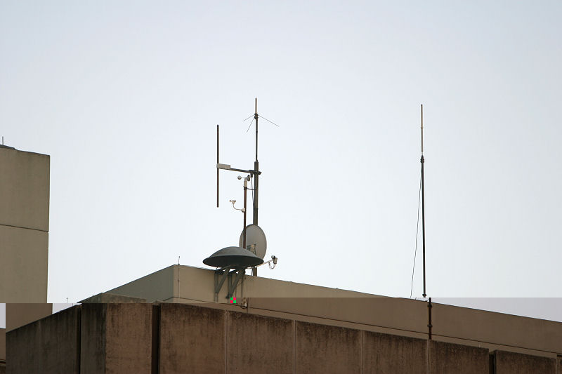

E 57 am Bauntaler Rathaus
ich weiss nicht, ob es schon mal gepostet hat:
Es handelt sich um eine , die am Dachrand des Bauntaler Rathauses montiert wurde. Erstaunlich ist hier die Befestigung, nämlich ohne Mast, dafür mit einem Wandhalter, den ich so noch nicht gesehen habe.
Re:
Die hat aber eine sehr ungünstige Position!
Steht denn in der DIN41096 nicht ausdrücklich drin ,dass die Sirene das Gebäude um ein bestimmtes Maß überragen soll(in der Rubrik Montagearten)
Denn so wie das Gebäude aussieht (Mauervorsprung) wird der meiste Schall davon geschluckt.

Aber im Nahetal in Odernheim steht auf genau so einem Winkel eine alte Elektror mit 3 Dächern ,montiert an der Giebelwand des alten Rathauses!
Irgendwie haben die damals wohl Schiss gehabt,aufs Dach zu klettern.denn der Wirkungsgrad ist durch diese Montageart wohl doch sehr stark eingeschränkt!

Zufällig war ich heute durch den Ort gefahren und wollte das gute Stück gleich fotografieren. Leider ist sie inzwischen abmontiert worden.Aber im Nahetal in Odernheim steht auf genau so einem Winkel eine alte Elektror mit 3 Dächern ,montiert an der Giebelwand des alten Rathauses!

Ich kann mir nicht vorstellen das dies eine optimale Position für diese und deren Wirkungsgrad ist.
Soweit mir bekannt, kann man die ja auf ein Dreibein stellen, oder den Mast an der Wand befestigen.
Würde mehr Sinn machen wie sie einfach an die Wand auf 2 Winkeleisen zu schrauben, oder ?

Das ist mit Sicherheit eine "Gemeindeanlage" (wie wir in Eigenleistung NICHT Normgerecht montierte Sirenen nennen). Von der Befestigung und der Montage betrachtet war das mit Sicherheit ein Werksschlosser und keine "Fachfirma" wie die Unsere

Vielleicht ist es auch volle Absicht, dass NUR diese bestimmte Seite des Geländes beschallt werden soll?!

Ich denke nicht, dass es Absicht ist, dass der Schall nur in eine Richtung geht, denn dann hätte man sie wohl nicht übers Dach ragen lassen, sondern tiefer an der Wand befestigt.
Ich vermute eher, dass man kein Geld für einen Mast ausgeben wollte und sich daher lieber selbst was gebastelt hat.
