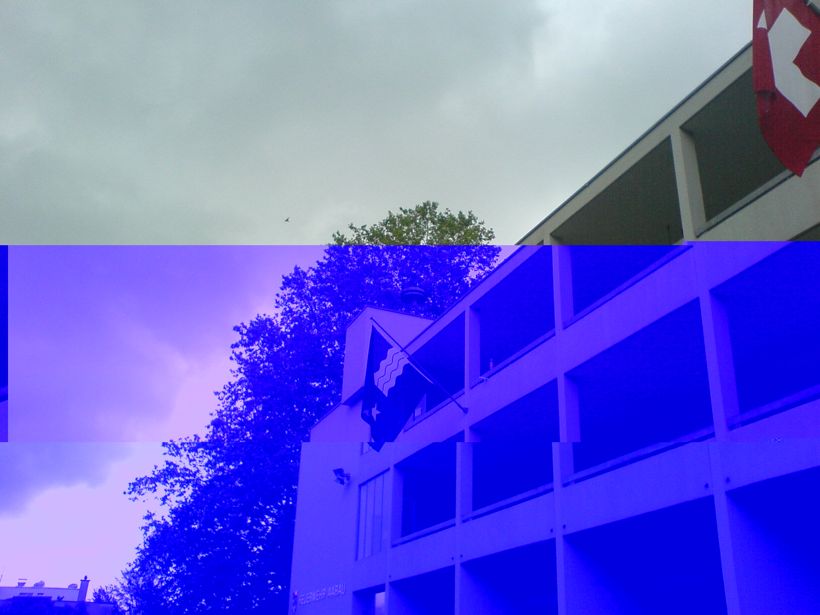

Hi,
schaut mal was ich heute Mittag geknippst habe ...
Standort: Aarau (Kanton Aargau); auf dem Magazin der Stützpunktfeuerwehr Aarau.
Aufstellung war ca. Ende der 60er Jahre.
Zur Sirene: Dach ist oben tendenziell flach.
Also viel Spaß beim Rätseln umd was für eine Sirene es sich handelt!
Gruß Siggi

in der schweiz haben wir eigentlich nur diese beiden arten motorsirenen. diese machen wahrscheinlich ca. 40% des gesamtbestandes aus.
ich habe jedoch noch nicht herausgefunden, von welchem hersteller die beiden modelle stammen sind und ob es bei beiden der gleiche ist.
auch warum das eine modell zwei flache dächer obendrauf haben, ist mir ein rätsel. interessanterweise sieht man diese modelle vermehrt in gebieten, in welchen hochwassergefahr bestehen könnte. das wasseralarm-signal ist bei uns ein gleichbleibender ton, 12sec dann unterbrochen.
falls euch die indentifikation interessieren würde, könnte ich mal genauere fotos machen. unser nachbardorf ist auch mitsolchen ausgestattet, von welchen siggi eine aufgenommen hat.

Ich dachte immer, das Aufsetz-Dach hätte 'was mit zu erwartenden Schneelasten zu tun.

11 kW?
WAHNSINN!!
Das wäre dann die leistungsfähigste Motorsirene überhaupt!!
Auch deren Dachdurchmesser von 1,47 m ist gewaltig!!
Natürlich ist die amerikanische Motorsirene stärker,doch so in der Pilzform ist dies die grösste die ich bisher kenne!
Mfg.Rainer

als ich das erste Mal in Bern neben so einem 11kw-
Brummer stand, da waren allein schon die Abmessungen
beeindruckend. Mein Begleiter vom BZS meinte noch,
dass man bei der Entwicklung besonders auf die Form
und Anordnung der Schallleitbleche geachtet hat, um
noch ein paar Dezibel mehr herauszukitzeln.
Beim Probealarm habe ich die MSL-6 am Thuner See
erlebt; wir standen am Hang ca. 500 m von der Sirene
weg. Sie läuft schnell hoch und verbreitet einen sonoren,
kräftigen Ton. Der Ton ist absolut durchdringend, von den
Nachbarsirenen war nichts mehr zu hören !

Wenn ich mir die Maßzeichnungen für die MSL-6 so ansehe -
und mit denen deutscher Sirenen vergleiche, kommt es mir
so vor, als ob das Sirenengehäuse selbst ziemlich flach
gehalten ist. Dazu der Motor, der von der Bauform her
relativ dünn und dafür lang erscheint - ganz im Gegensatz
zu den Proportionen etwa der .
Oder unterliege ich da einer optischen Täuschung ?
Fotos vom "Innenleben" der MSL-3 und MSL-6 würden da
sicher Aufschluß gewesen. Bei meinem letzten Urlaub in der
Schweiz dieses Jahr, wo ich viele MSL-3 gesehen habe,
kam mir die ganze Konstruktion von unten betrachtet
vergleichsweise zierlich vor. Oder ist das Statorgehäuse
da irgendwie zwischen den Schutzdächern "versteckt" ?
Wie dem auch sei - die Schweizer Sirenen scheinen eine
ziemlich eigenwillige Bauart zu sein. Umso beeindruckender
sind die technischen und akustischen Daten.

Zu der Bauart der MSL-6 : ein wenig spielt schon
die optische Täuschung mit, denn der Gesamtdurch-
messer liegt bei fast 1,50 m !
