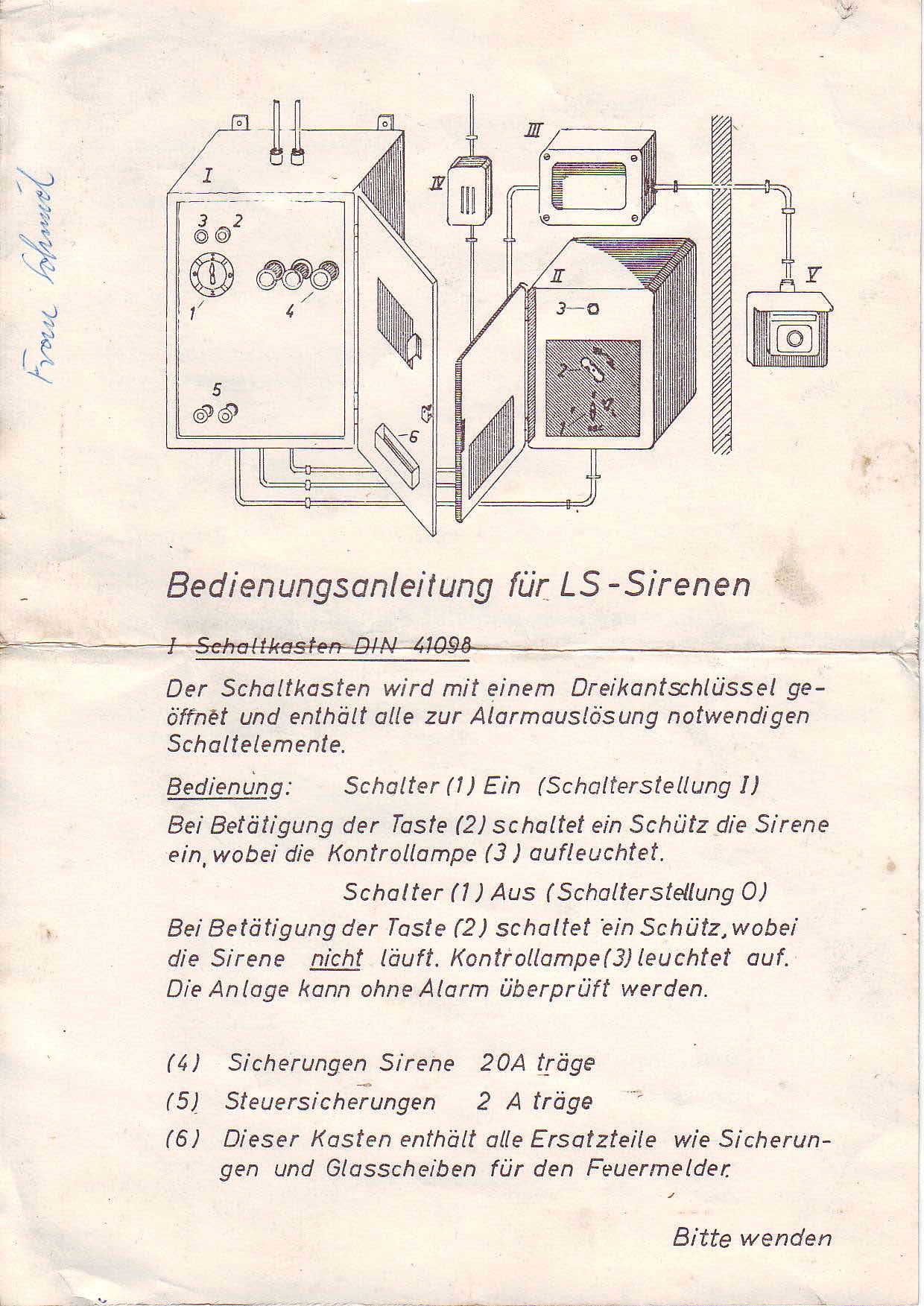

Hallo Zusammen!
Ich habe bei einer Sirenenwartung was nettes gefunden, das ich Euch nicht vorenthalten möchte.
Wer von Euch nicht weiß wie eine LS-Sirene zu Bedienen ist --hier die orginal Bedienungsanleitung!
Viel Spaß damit!
Fukw

War sowas früher in jeden Schaltkasten zu finden oder ist sowas eher ein "Einzelstück"???

In dieser Art ist es wohl ein einzel Stück. In den meisten Fällen ist die "kurz" Bedienungsanleitung als Schild in der Tür zu finden.
Der Kasten mit Schütz, Sicherung und Hauptschalter ist im echt Betrieb eh nur selten zu finden.

In meinem SBIK Schaltkasten ist so eine Beschreibung(nur ohne diese Skizzen) sogar auf einem Aluschild aufgedruckt. Da ist auch das Takten von Alarmen per Hand beschrieben.
Zusätzlich ist von außen auf dem Deckel ein rosa Zettel geklebt,wie man sich zu verhalten hat,wenn die Sirene mal überhaupt nicht mehr ausgehen will.
