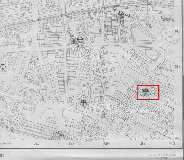

Hab sie! Yes!
Ich durchwühlte eben mal alle im Archiv vorhandenen "Bestandsaufnahme-Karten" Hamburgs der Jahre 1969/70. Da geht es um alle möglichen zivilschutzrelevanten Dinge, wie z.B. Krankenhäuser, Schautzraumbauten, caritative Einrichtungen, Großküchen, gefährliche Betriebe, mögliche große Versammlungsräume, Lebensmittelversorgung, Hubschrauberlandeplätze, Arznei- und Verbandmittellager, Apotheken, Brunnen und Löschwasserversorgung - und natürlich auch um Warnstellen und Sirenen. Auf Blatt Nr. 6840 "Habichtsplatz; Barmbek-Nord, Bezirk 4 (Hamburg-Nord)" wurde ich unten in der rechten Ecke fündig.
Ja, da ist der Hochbunker, der heute unser Bevölkerungsschutzmuseum beherbergt, Bramfelder Str. 96.
War ´ne spannende Feierabendbeschäftigung. Hab übrigens auch die HLS vom Flughafen Fuhlsbüttel (Luftwerft) als mit Bleistift eingezeichnete Skizze entdeckt...
Gute Nacht.

Das ist ja ein schöner Zufall, nur wie hat man die früher gewartet? Ist da einer dann mit Kran rauf? Eine Leiter kann ich mir da nicht vorstellen.

Re:
moin!
Lustig wie die E57'er auf dem Lageplan eingezeichnet sind, so habe ich früher, zu kindeszei,t auch meine Sirenen auf Hausdächer stehend gemalt!!
MannMann, das waren noch zeiten!
Wäre Klasse, wenn solch ein Lageplan auch für meine Gegend existieren würde, wo man alle schon vor Jahre abgebauten Sirenen (HLS, E57) als Übersicht hätte.

Re:
Naja, das sind eigentlich keine lustigen Zeichnungen, sondern das offizielle Taktische Zeichen für eine Sirene. Das Taktische Zeichen für den Verpflegungsdienst ist übrigens ein Packman - falls ihr den noch kennt...moin! Lustig wie die E57'er auf dem Lageplan eingezeichnet sind, so habe ich früher, zu kindeszei,t auch meine Sirenen auf Hausdächer stehend gemalt!! MannMann, das waren noch zeiten!

Re:
Hallo!
Nur zum klaren Verständnis!!!
Gruss
War nicht meine Absicht den Lageplan und deren gezeichnete Sirenen ins lächerliche zu ziehen. Das "Lustige" bezog sich auf etwas anderes.Naja, das sind eigentlich keine lustigen Zeichnungen, sondern das offizielle Taktische Zeichen für eine Sirene. Das Taktische Zeichen für den Verpflegungsdienst ist übrigens ein Packman - falls ihr den noch kennt...
