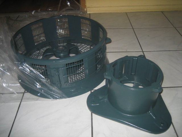

nachdem es nun endlich mit meiner Anmeldung geklappt hat ;-) hab ich nun mal ne Frage zur Restauration....
hab es nun endlich mal geschafft meine Helin zu zerlegen und will sie jetzt neu aufbauen...Rotor und Gitter sind schon zum entlackeN(dicke!! Pulverbeschichtung!!!) der Rest isT gestrahlt...bis auf....
den Fuss...irgendwie krieg ich den Motor an sich nicht aus dem Fussgehäuse...gibts da irgendwelche Tricks? hab schon mit WD 40 "Dauerbestrahlung" und leichten Schlägen probiert....aber nix... :-(
ich möchte das Ding hinterher in Originalfarbe lacken lassen...ist doch RAL 7016??
der Rotor soll evtl in knallrot oder quitetschegelb daherkommen...
hoffe ihr könnt mir Tips geben..:

Hallo Michi,
da hast Du Deine E57 ja schon ziemlich zerlegt. Rotor und Gitter düften eher mit Kunststoff (Polyamid) beschichtet gewesen sein, statt mit einer Pulverlackierung.
Den Motor bildet gewissermaßen das Fußgehäuse. Du möchtest die Feldspule des Motors entnehmen. Davon würde ich abraten, da dies ohne Beschädigung sehr schwierig ist. Bei der Herstellung ab Werk wurde das Fußgehäuse stark erhitzt, sodasss sich das Material ausdehnte. Dann hatte man gleich die Feldspule eingepresst. Diese wird nach dem Erkalten des Materials dann sicher im Fuß gehalten.
Eine Restauration des Fußes müßte auch mit eingepresster Feldspule möglich sein.

hi marco...
vielen dank für deine info....ich dachte das der motor aus dem fuss einfach rausgeht...hatte hier irgendwo mal ein bild gesehen wo der fuss ohne motor frisch gelackt war...also dacht ich mir das ding muss doch da irgendwie rausgehen(frauchen sagte immer:machs nich mit gewalt sonst ist er hinüber, warte erst und frag hier mal)
gut das ichs gemacht hab :-)
werd den jetzt so lassen, vorsichtig abschleifen und dann abkleben...
wie gesagt würd ich alles in originalfarbe machen ausser den rotor...diese kunststoffbeschichtung(ich dachte das wär gepulvert) war an den rotorseiten(also das was man durch den stator sieht) nicht, hier war das alu blank...
war das original so? kann man hier bedenkenlos überlackieren? nicht das da hinterher was schleift....
würdest du eher gelb oder rot nehmenß ich weisz , das ist geschmackssache...vielleicht hat hier jemand mal ein bild in anderen farben als anregung....

Also wie schon gesagt ist es nicht nur nahezu unmöglich, sonderen es ist unmöglich den Motor heile aus dem Fuß zu bekommen und sollte es doch einemal ein Wunder geben, dass er heile heraushüpft, gibt es kein zweites um ihn dort wieder reinzubekommen ;-)... Habe mal eine Motorwicklung (defekter Motor) vom Fuß befreien wollen (oder eher umgekehrt), dabei habe ich sofort den Meißel an der Wicklung angesetzt und bevor die Motorwicklungen nur irgendwie den Ansatz taten dort herauszukommen, hat sich der ganze gußeiserne Fuß aufgelöst...
Allerdings solltest du auch beim Abschleifen sehr vorsichtig sein, denn die Dräte der Wicklung sind nur mit Lack besichtet! Wenn du nur einmal mit der Drahtbürste (egal ob Bohrmaschinenaufsatz oder manuell) oder mit der Schwabbelscheibe der Flex dran kommst ist die hin und kann im Betreib folgen haben (Durchbrennen -> Wicklungsschluss o.Ä.)!!!
Zum Thema Originalfarbe: RAL 7026 (Granitgrau)

so...dieses bild meinte ich...anhand dessen kam ich überhaupt auf die idee den motor vom fuss zu trennen...
aber wie gesagt...gut das ich so schnell aufgegeben hab.....sonst hätt ich mir noch was neues besorgen müssen :-(
aber werd ich so schon noch hinkriegen...hab erstmal alles mit mehreren lagen panzerband abgeklebt und bin beim hantieren mit schleifmaschinen sehr vorsichtig....
wie siehts eigentlich mit ner steuerung für das teil aus?? leider hab ich keins mehr(kann mir auch keins basteln)..da ich später mal die verschiedenen modi auch mal "geben" möchte (nicht nur manuell) wär son ein teil sehr hilfreich...

hab letzte woche meinen rotor und das rundum gitter vom entlacker geholt... rotor ist sauber geworden...das gitter nicht, weil es angeblich "zu dünn" (material) wär???? komisch....
jetzt muss ich mir da noch was einfallen lassen. die beschichtung ist auf dem schutzgitter noch zu 90 % superschön und original... der rest ist abgesplittert...ist also nix mit überlackieren, das sieht man hinterher..
hat jemand nene vorschlag wie ich die 10 % wieder "aufarbeiten" kann???

Die Gitter sind am schwersten zu lackieren!
Ich besitze meine beiden E 57 schon seit 1992 also schon ganz lange und die Gitter sind die einzigen Teile,die noch so in der Ecke hängen,wie ich sie 1992 abgemacht habe.
Da ich momentan andere Probleme zu bewältigen habe,werden die Gitter auch noch länger da hängen.
Da hilft nur ein regnerischer Novembersonntag und die entsprechende Lust,sich das Gitter zu schnappen und mit Messern o.ä. die alte Farbe mühselig abzukratzen.

Hi,
hab das Gitterproblem bei meiner Hörmann auch, wobei ich find, daß die Fingerkiller E57 ohne Schutzgitter viel besser aussieht. Will mich auch mal an meins ranmachen. Wenn der Überzug wie ich auf 1. Blick vermute auch Polyamid sein sollte (Bestätigung?),
hab ich 2 Methoden im Auge:
1. Abbeizen, PA geht mit Ameisensäure wenn ich mich recht erinner - danach müsste ich sofort neutralisieren und den Stahl schützen, also lackieren.
2. Abkokeln mit der Lötlampe.
Was würdet Ihr bevorzugen oder wollen, daß ich ausprobiere ?

na da bin ich ja froh das ich nicht der einzige mit dem gitterproblem bin....
das mit dem abbrennen hatte ich zuallererst probiert...am rotor...
resultat: nach 10 min hab ichs aufgegeben...das ist ein teufelzeug, wird zwar flüssig aber löst sich nicht restlos vom untergrund. da sahen die paar zentimeter schlimmer aus als vorher....
mit beize(alte vom lackierbetrieb), batteriesäure(sonst macht die alles kaputt) 25 % salzsäure hatte ichs auch probiert...NIX!! die schicht ist wohl für die ewigkeit :-(
vielleicht probier ichs mal mit dick überfüllern, die freien stellen mit hand auftragen und dann mal übergrundieren...

Soderle, Abflammreport:
Zusammen mit Schab-Arbeit: Erfolgreich !
Hat aber 2 Gaskartuschen gebraucht, das Zeug ist fies: Wird es warm, fließt es aus der heißen Stelle um nen cm weiter wieder zäh zu werden. das Chemische Gegenstück zur Blattlaus. Wenn es aufgibt, hinterläßt es Ruß-Berge, die sehr sensibel auf abkratzen reagieren.
