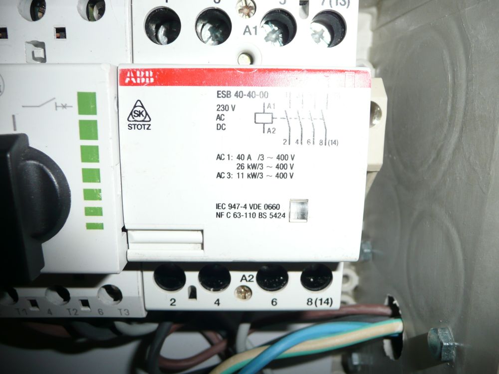

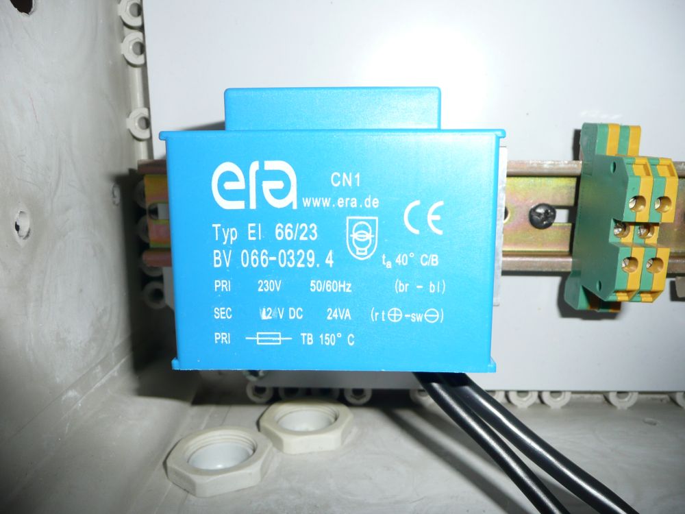

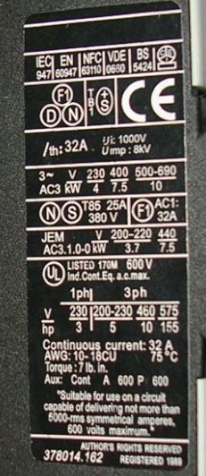

Hallo Leute
Sodelee heute kam das größere Schütz an. Hab es direkt mal getestet und auch eingebaut. Das Schütz schaltet sehr leise was ich praktisch und angenehm finde und es ist Brummfrei. Zudem ist heute das 12V Netzteil gekommen was ich für die Steuerung benutzen werde..... Alle daten sind auf den Fotos ersichtlich aufgeführt.
Viel Spaß und schönes Wochenende.
MfG René
PS: Ich habe am 20. und 22. April Zwischenprüfung also nehmt es mir nicht übel wenn es etwas dauert....
Das 12V Netzteil. Es enthält einen großen Glättkondensator, Gleichrichter  und Thermosicherung.
Nochmal das Schütz mit besserem Blick auf die Daten.
Das neue 40A Schütz. Bei AC3, 400V kann es 11 (!) kW ab. Ich denke das wird selbst für Luftalarm ausreichen!

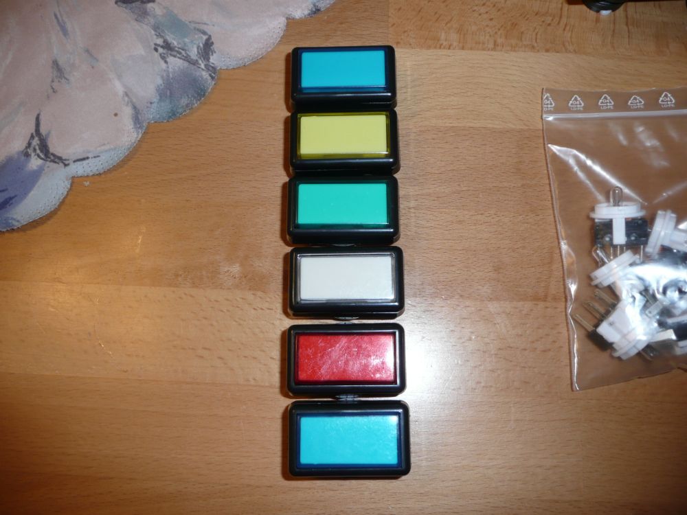

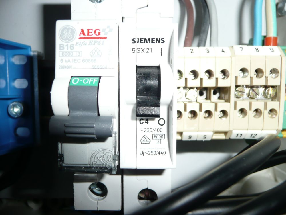

Sodele nochmal ein Update vor meiner Zwischenprüfung.
Gestern kam der C 4A Leitungsschutzschalter von Siemens und Heute die Taster für die Bedienung.
Bilder hab ich natürlich auch gemacht ;)
Labels für die Leuchttaster hab ich auch Erstellt muss ich aber noch "umwandeln".
Dann noch ein Bildchen meines NOT-AUS Knopfes mit Aufkleber.
Viel Spaß mit den Bilder.
MfG René
Der C 4A Automat.
Der C 4A Automat.
Die Programm start- und Stoptaster
Die Programmwahltaster
Leuchttaster und Not aus Aufkleber.
