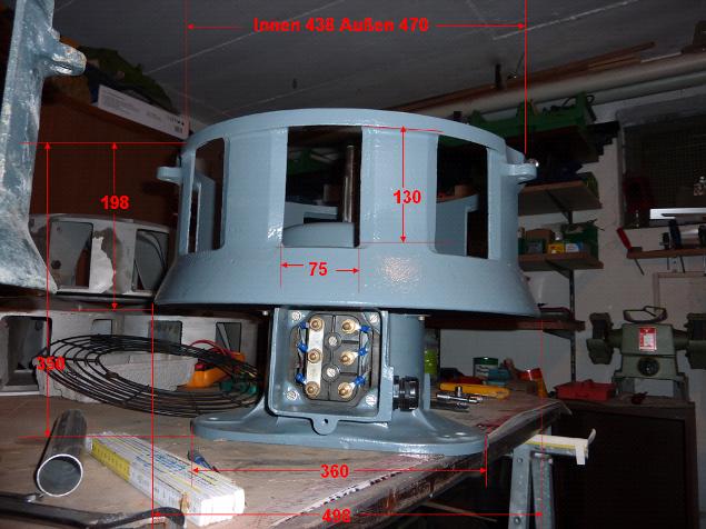

bin zwar nicht mehr unbedingt ein Anfänger, lese seit lager Zeit im Forum mit.
Trotzdem habe ich noch nicht die Maße von einer E57 gefunden.
65kg ist klar, sonst habe ich auch alle anderen Daten nur die Maße fehlen^^
Die gesuchten Maße bitte nur für die Sirene allein, ohne Schutzdach und Stativ.
Habt vielen Dank!

Also so groß sind die E57 ja nicht, wenn ein Schutzdach drauf ist. Aber einige sind bestimmt so freundlich und geben dir die Maße. Durchmesser schätze ich so zwischen 35 - 40 cm.

Die Maße brauche ich, damit ich mir mal den Versand von so einem Teil ausrechnen kann.
DHL verlangt garantiert 100€ *kotz*
UPS denke um die 70€
Hermes kann man bei sowas knicken >.<
also meine schätzung ist für den durchmesser 50cm (+-5cm)
Aber ich brauche die gesamten Maße.
Das wäre echt super, wenn jemand mitn Meter nachmessen kann.
Danke!!

Laut meinen Notizen:
Durchmesser ca. 48 cm
Höhe ca. 35 cm
Habe aber gerade keine griffbereit zum nachmessen.
Re: Frage zu E57 (Maße)
Habe mich gerade mit Hendi über ICQ unterhalten. 49 cm Durchmesser und 40 cm hoch. Hörmann liefert leider keine Maße. Nur der Durchmesser vom Schutzdach (1,20m). Generalüberholt soll er aufgerundet 1.400 € kosten inkl. Mwst.

War gerade im Keller:

Klasse Bild...
Wäre was für unser Sirenen-Wiki, falls du dafür zur Verfügung stellen magst.

Ja, das ist wirklich ein super Bild,
würde auch vorschlagen es ins Wiki zu nehmen.
