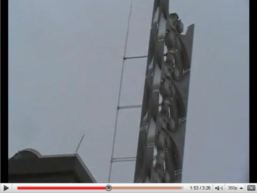

Aber mal was anderes. Hier mal ein Screenshot von einer ECN bei YT bei Schnee.
