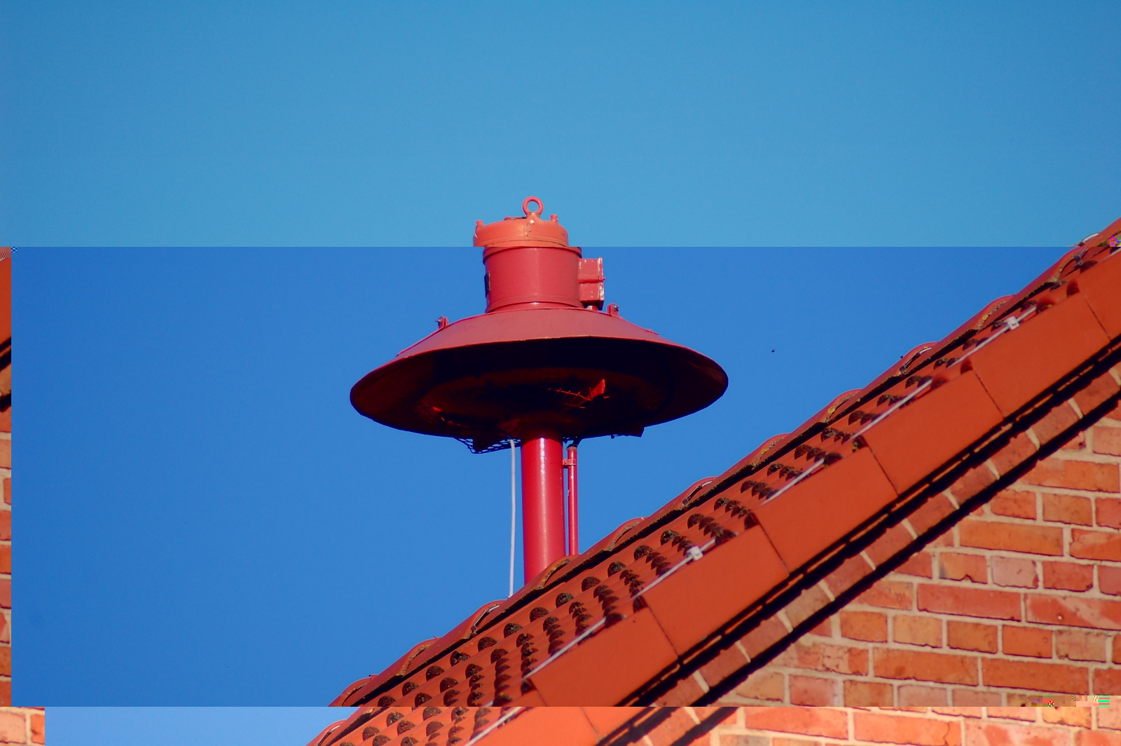

Ich habe heute in der Nähe von Quedlinburg am Harz eine rote Sirene gefunden. Sie befindet sich auf der Feuerwehr und ist mir vollkommen fremd.
Kann mir jemand weiterhelfen, was für eine Sirene das sein könnte? Die Bilder hänge ich unten an, leider sind sie nicht so gut geworden (Regen).
Ein Bild habe ich etwas heller gemacht, damit man den Rotor besser sieht.
Bei der nächsten Probe werd ich sie mal aufnehmen.

Scheint eine Siemens zu sein. Irgend ein Nachfolger von Fm Si 41 oder 39.
Re: Rote Sirene - Typ unbekannt
Die Öse... war das nicht Elektror? F2 vielleicht, wie von michel kürzlich gefilmt?

Fahrradklingel hat geschrieben:Die Öse... war das nicht Elektror? F2 vielleicht, wie von michel kürzlich gefilmt?
Das war auch mein erster Gedanke.

Ich würde auf den Tieftonteil einer Elektror tippen.
Verglichen mit der Elektror in Mayschoß kommt das ganz gut hin:
- Das Typenschild gegenüber dem eckigen Anschlusskasten.
- Die Muttern oben auf dem grade auslaufenden Schutzdach.
- Die schon erwähnten Ösen am Motor.
Kommt mir das nur so vor, oder scheint das Dach bei der roten Sirene nicht dicht am Motor anzuliegen?
Könnte auch ein Hinweis sein.

Könnte der obere teil einer Elektror L1/Elektror F2 Kombi sien also nur eine vond en beiden (weis jetzt nicht welche die obere ist...) sage aber der obere teil der sirene.
Die von Elektror ist oben auch so rund und hat auch eine öse und ein ähnliches dach...)
http://wiki.ig-wasi.de/images/f/f4/L1137-1237_big.jpg

Es scheint so, als ob hier der Motor der F2 mit dem (umgedrehtem?) Stator/Rotor der L1 kombiniert wurde. Das Dach ist wohl auch nicht ganz passend, in der Mitte blitzt ein wenig Licht durch.

Damit man hier zu mehr Ergebnissen kommt, fahre ich Morgen noch einmal mit Spiegelreflex, Tele und Stativ hin, um ein paar ordentliche Fotos zu machen. Werde sie dann hier dazustellen.

Ich habe jetzt einige bessere Fotos, hänge sie hier an. Soweit ich es erkennen konnte, hat die Sirene 4 Ports.

Ist wohl der Tieftonteil (F2) des Großalarmaggregats L 1137/1237. Sind dann aber drei Ports.
Jou!
...und ein anderes (modifiziertes) Dach!
