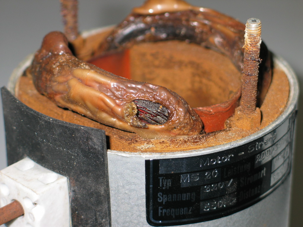

Kann mir jemand sagen, wie ich den Rest aus dem Gehäuse auch noch herausbekomme?

Niklas hat geschrieben:Den Läufer kann man mit etwas Kraft ganz einfach rausziehen, das Ständerpaket ist jedoch bombenfest.
wenn man die Kohlebürsten herausgenommen hat.

Versuch mal die beiden Gewindestangen herauszudrehen, die sind vermutlich im Boden festgeschraubt und halten das Statorpaket; war bei meiner MS20 jedenfalls so.
Evt. noch schauen, ob noch eine Mutter (so wie bei mir) oben mit festgeschraubt ist.

Um den Läufer herauszubekommen muss man schon ordentlich Kraft anwenden.
Das Statorpaket konnte ich auch nach dem Entfernen der Gewindestangen nicht herausbekommen – sitzt tatsächlich bombenfest!!

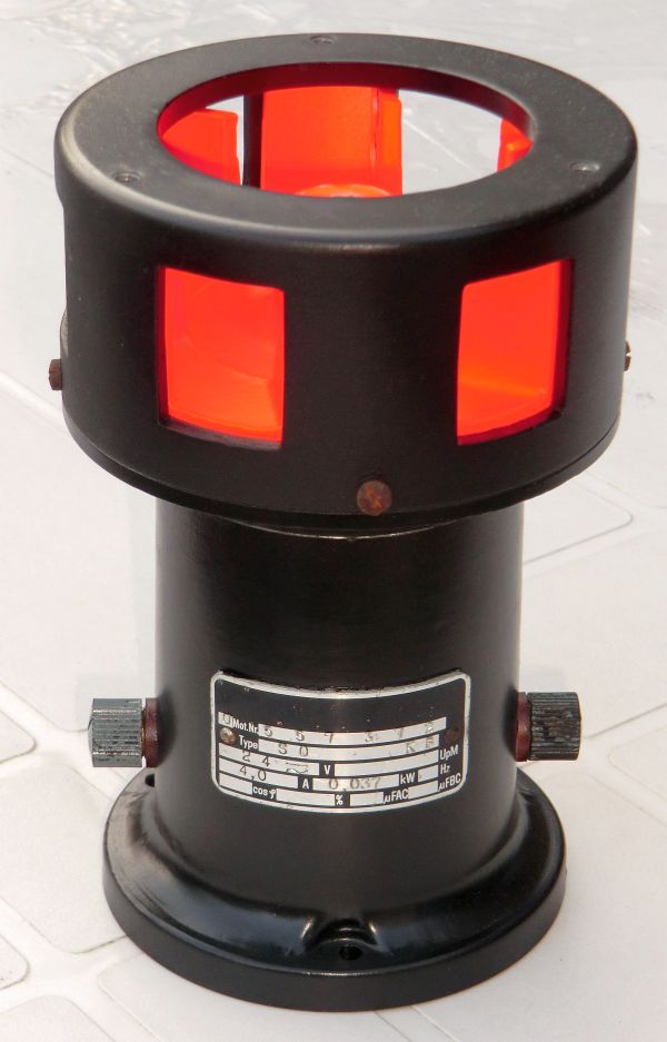

- Farbreste entfernt
- Lager gereinigt, frisch gefettet
- neu lackiert
Ich finde sie kann sich jetzt wieder sehen lassen.

Gratuliere, die sieht jetzt aber klasse aus. Rot schwarz weicht zwar von der ursprünglichen Farbgebung ab, aber passt trotzdem sehr gut zusammen.
Viele Grüße, Jens
