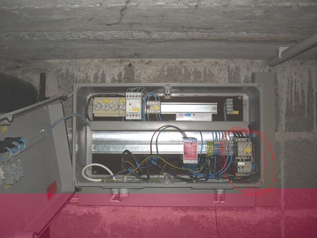

Das ist klar. Schließlich hat unsere Abwasserpumpe auch einen Schütz, den höre ich meistens in meiner Wohnung wenn er anspringt. Das ist ein lautes Klacken.
EDIT: Foto neu hinzugefügt.

Fox 1 hat geschrieben:Das ist klar. Schließlich hat unsere Abwasserpumpe auch einen Schütz, den höre ich meistens in meiner Wohnung wenn er anspringt. Das ist ein lautes Klacken.
Nur mal der Vollständigkeit halber:
@Fox 1: Das von dir markierte Schütz hat relativ gut zu erkennen unten drunter ein Motorschutzrelais angebracht.
Wenn man dieses herausnimmt hat man ein reines Schütz OHNE Schutzfunktion!
Wenn es schaltet, dann schaltet es bis zum bitteren Ende....AUßER ein solches MotorschutzRELAIS nimmt beim Auslösen die Steuerspannung von der Spule. Hierbei ist der Nachteil:
Wenn das Schütz bereist "kleben" sollte wird weiter bestromt...
Anders ein Motorschutzschalter! Dieser unterbricht DIREKT den Laststromkreis.

Re: Wartungskosten einer ECN
Und nur ein Leistungsschalter (Motorschtzschalter) kann einen Kurzschluss allpolig ausschalten. Ein Schütz (allein) würde festbrennen.Anders ein Motorschutzschalter! Dieser unterbricht DIREKT den Laststromkreis.
Deswegen die Sicherungen.
Das müsste doch mit einem richtig dimensionierten Leistungsschutzschalter auch funktionieren, oder?
Die Charakteristik C ist ja extra für Werkzeugmaschinen ausgelegt und toleriert für kurze Zeit vielfachen Nennstrom. Durch die 2. Auslöseart über einen E-Magnet erkennt sie aber auch einen satten Kurzschluss und schaltet sofort aus. Außerdem schreibt die VDE doch vor, dass sie ein paar KA trennen können müssen?
Man muss die Sirene ja sowieso absichern...
Und zum Thema Schütz: Entweder ist das wirklich n regionaler Unterschied oder uns wurde damals einfach Blödsinn gelernt, wohl eher letzteres...
...aber egal, was da "schützt" oder sonstwie Schutzschaltet: Sobald eine wie auch immer geartete Motorschutzeinrichtung auslöst, ist es für den Motor selbst meist eh zu spät! Ist doch simpel: Erst muss der Motorfehler vorliegen (z.B. Phasenausfall wegen Wicklungsbruch oder Überstrom wegen Wicklungsschluss), und DANN löst die Schutzeinrichtung aus.. Die Abschaltung bewirkt "nur", dass der Motor nicht völlig zusammen brennt oder gar einen Folgebrand auslöst, aber eine neue Wicklung ist meist fällig. Ausnahme: Ausfall einer Phase bei der Drehstromversorgung und dadurch Überströme auf den verbleibenden beiden Phasen.
