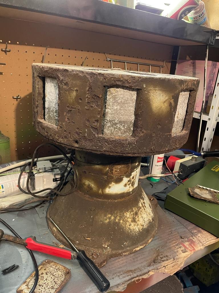

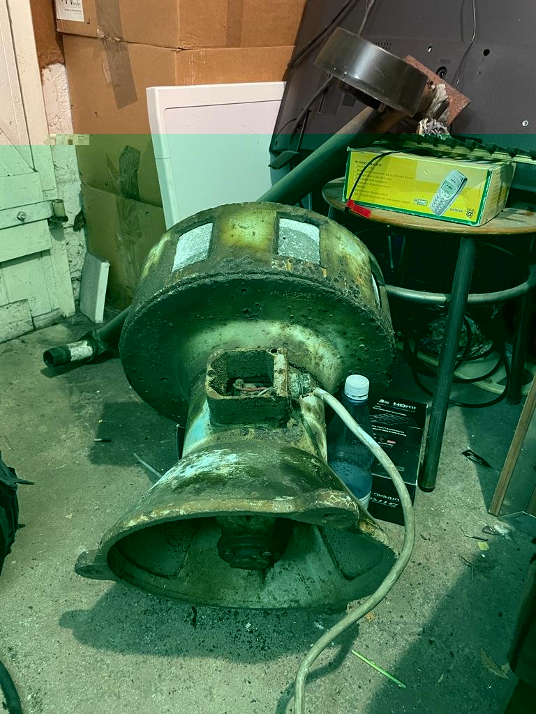

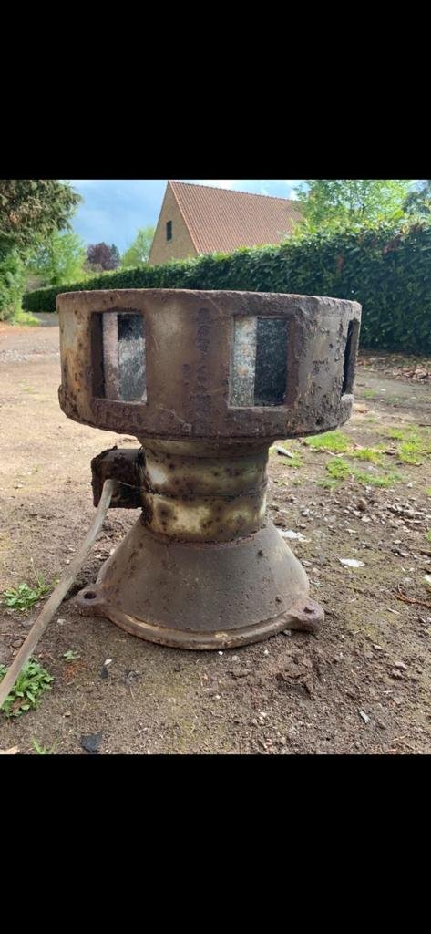

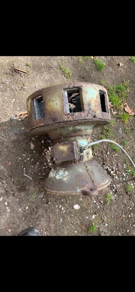

Lange Zeit ist es her... 12 Jahre sind vergangen... Der Thread schon sehr alt und der Verfasser inaktiv...
Dennoch ist mir nun bekannt um was es sich hier handelte. Das Gebäude ist vermutlich schon längst abgerissen und die Sirene nicht mehr existent. Mittlerweile vermute ich, dass der Heuler samt Gebäude in Frankreich, Belgien oder in Grenznähe zu den Ländern stand. Denn hierbei handelt es sich um eine Sirene aus dem französisch-sprachigem Brüssel.
Ich habe selbst ein solches Modell in meiner Sammlung.
Hersteller: Electricité & Electromécanique Société Anonyme Bruxelles
Baujahr: vermutlich im oder vor dem 2. Weltkrieg
Größe:
40cm hoch
35 cm breit
ca. 55kg schwer
Die Sirene ist sehr massiv und größer als man meinen würde.
Weshalb beide Sirenen dieselben sind?
Das wahrscheinlich markanteste Merkmal ist wohl der Stator. Jene abgerissene Sirene aus dem Thread hat im Gegensatz zu meiner einen Wulstring über den Verschraubungen am Stator. Der Stator lässt sich abnehmen, ohne den Rotor herausnehmen zu müssen. Ähnlich wie bei der neuen Bauform der S0 oder S1 von Elektror. Dann gibt es noch den Fuß der Sirene, der Richtung Motor sehr groß zuläuft. Der Klemmkasten ist der gleiche. Man achte auf die drei Verschraubungen. Weiterhin befindet sich bei meiner die möglichen Verschraubungen für das Dach ebenfalls unter dem Stator. Meine hat jedoch keine Art Morseeinrichtung, jedoch besitzt sie Ansätze für eine. Auch vorhanden sind zwei große Revisionsklappen am Fuß der Sirene.
