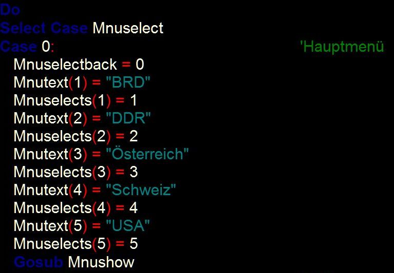

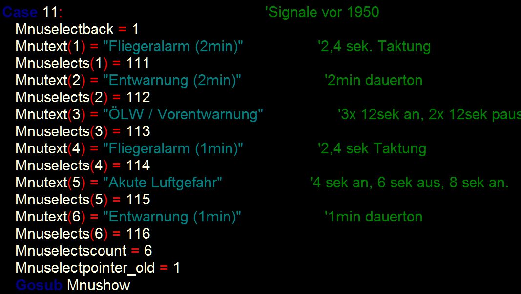

Zum Thema Software: ich hab mich gestern Abend und heute morgen nochmal hingesetzt und mein Programm vollendet. Mit 5 Ländern und allen dazugehörigen Alarmen habe ich gerade mal 59% vom Flash speicher eines Atmegas verbraucht.
Folgende Unterteilung hab ich:
Hauptmenü:
-BRD
-DDR
-Österreich
-Schweiz
-Usa
BRD:
-Signale vor 1950
-Signale nach 1950
Signale vor 1950:
-Fliegeralarm (2min)
-Entwarnung (2min)
-Öffentliche Luftwarnung / vorentwarnung
-Fliegeralarm (1min)
-Akute Luftgefahr
-Entwarnung (1min)
Signale nach 1950:
-Feueralarm
-Katastrophenalarm
-Warnung 2,4s Takt
-Warnung 2s Takt
-ABC-Alarm
-Entwarnung
-Probe 12s
-Probe 5s
DDR:
-Warnung der Bevölkerung
-Feueralarm
-Katastrophenalarm
-Luft- bzw. Strahlenalarm
-Chemischer Alarm
-Entwarnung
Österreich:
-Warnung
-Alarm 4/4 sek Takt
-Alarm 3/2 sek Takt
-Feueralarm
-Entwarnung
-Sirenenprobe
Schweiz:
-Allgemeiner Alarm einfach
-Allgemeiner Alarm doppelt
- C-Alarm
-Strahlenalarm
-Wasseralarm
Und zu guter letzt: USA!
-Alert
-Attack
Wichtig: Ich hab sowohl Videos als auch das Internet als Signalquelle verwendet. Wenn es Verbesserungen oder zusätzliche Signale gibt sagt bescheid :-)
