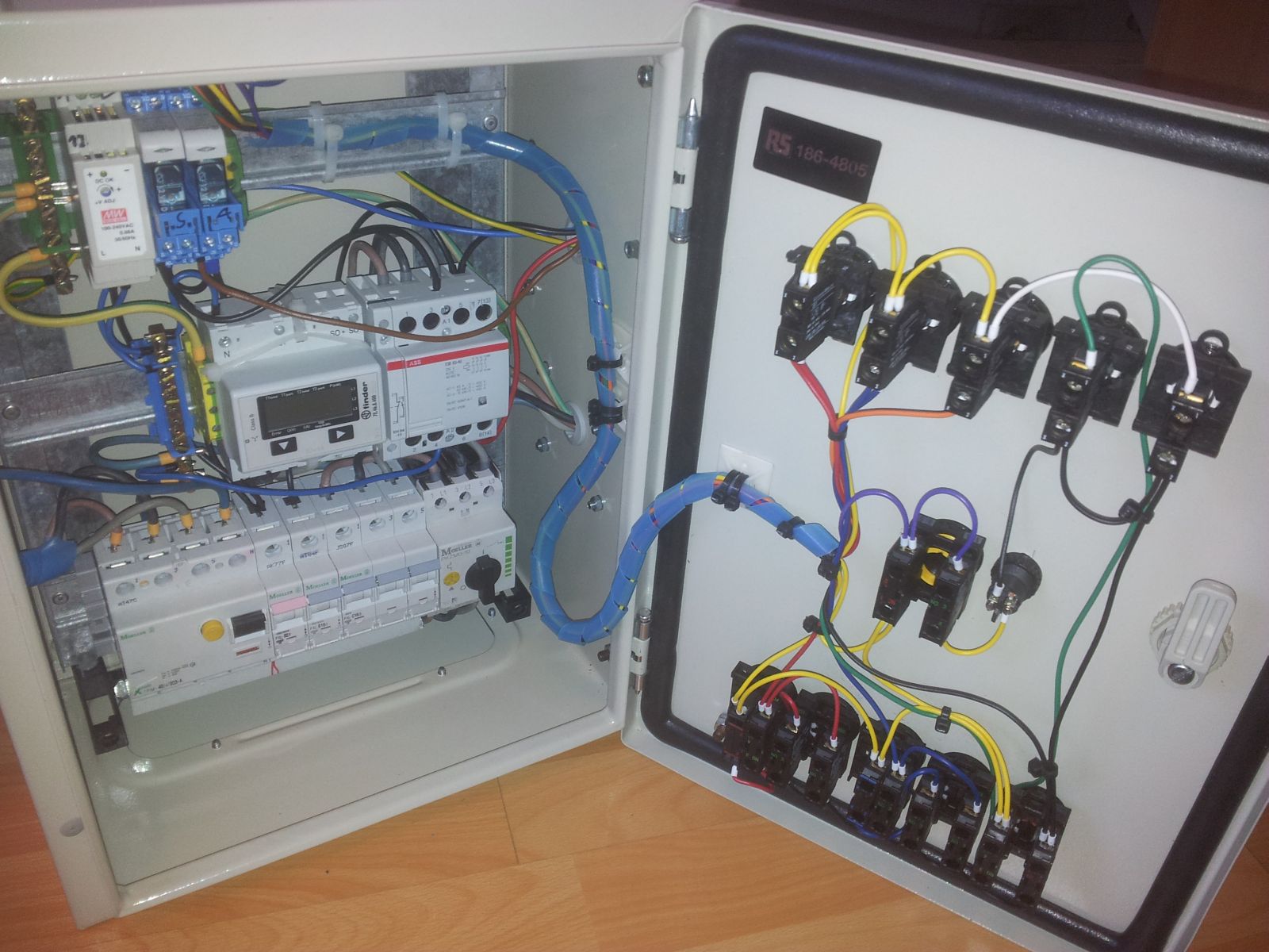

Der Schaltkasten ist nun endlich fertig.
Habe gestern damit begonnen die Bohrungen für alle Steckdosen und den Anbaustecker zu bohren.
Abends fing ich dann an diese zu verdrahten. Leider waren meine Eltern dann im Bett sodass ich nicht weitermachen konnte. Heute wurde dann endlich alles fertiggestellt :-)
Also erstmal 3 Bilder vom gestrigen Endstand:
Endstand gestern 1
Endstand gestern 1
Endstand gestern 2
Endstand gestern 2
Endstand gestern 3
Endstand gestern 3
Und der Endstand Heute:
Endstand Heute 1
Endstand Heute 1
Endstand Heute 2
Endstand Heute 2
Endstand Heute 3
Endstand Heute 3
Endstand Heute 4
Endstand Heute 4
Kritik und Kommentare natürlich erwünscht ;-)
Eins Noch: Ich weiß das ich noch ein Erdungskabel zu den beiden Erdungsgewinden legen muss! Hatte gerade keine passenden Ringkabelschuhe da werden aber heute noch montiert!
MfG Sirenator

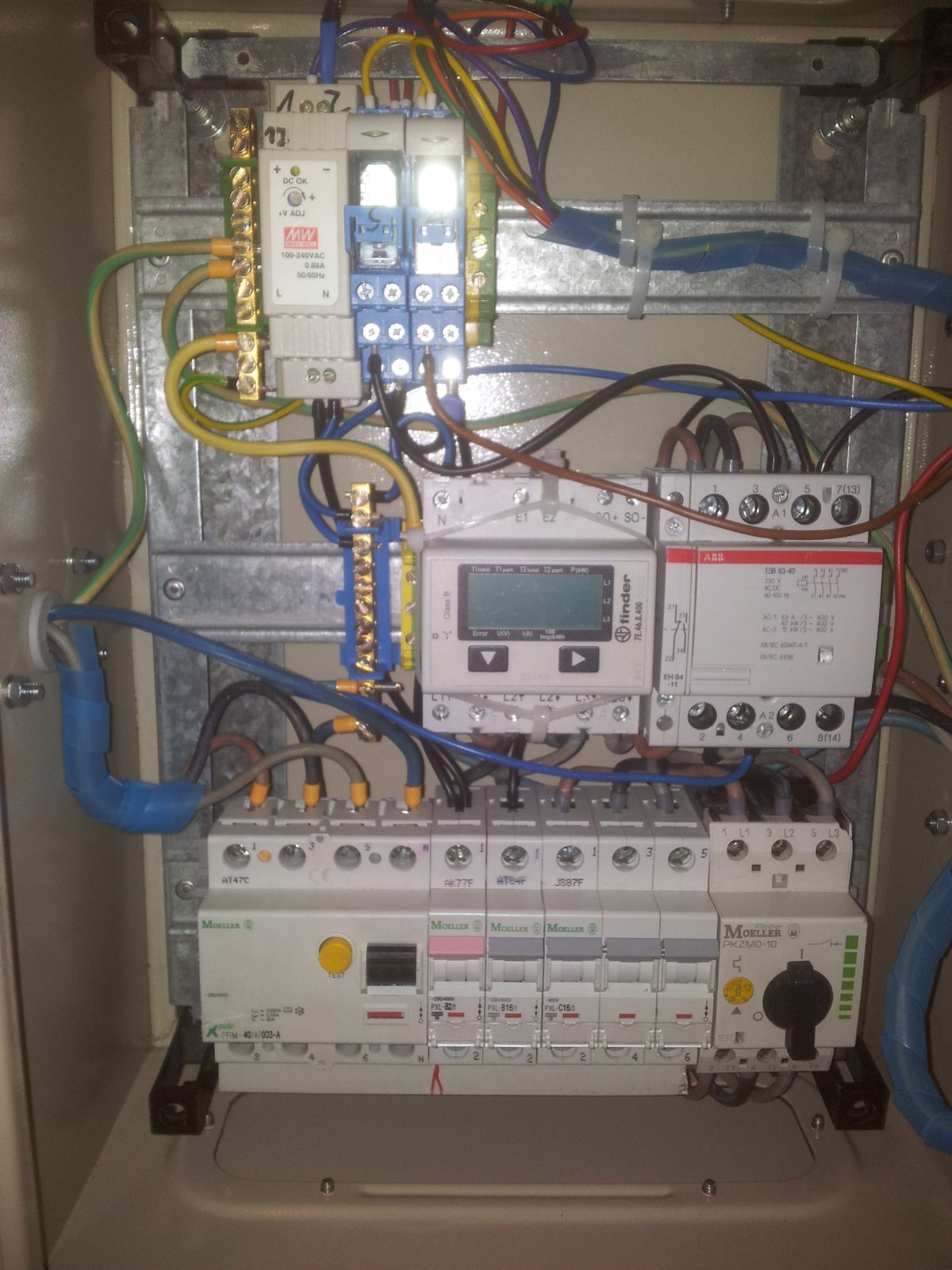

Heute habe ich den 12V Stomkreis extern mit spannung versorgt um zu testen ob die Steuerung soweit funktioniert. Leider musste ich noch mehrere Soft- und Hardwarefehler ausbügeln aber jetzt funktioniert alles :-)
Unten noch zwei Bilder und hier ein Testvideo (Leider noch ohne Sirene):
http://youtu.be/4ATkhaellIE
Am Samstag kann die Steuerung zusammen mit der L141 zeigen was sie kann (freu mich tierisch drauf :-D)

Ein Fehler ist aber... Nach herausziehen des Not-Aus darf die Anlage nicht gleich wieder bereit sein.
Die muss gewollt noch über ein Taster quittiert werden ;)
Beiträge: 1884
Re: Sirenensteuerung für E57 mit AVR Mikrocontroller
... Wenn man ein Not-Aus Schaltelement einbaut dann vielleicht... da das aber sowieso nur den 12V Kreis unterbricht eher nicht nötig. Außerdem hab ich schon Maschinen gesehen wos nach dem rausziehen sofort wieder weiter ging... ;-)
Beiträge: 1814
Naja dann dürften diese Maschinen aber keine Sicherheitszulassung haben^^
Ich sag ja nur wie es ein müsste^^ Not-Aus ist ja nicht definiert, was du damit schaltest...
Sonder der Taster sagt das ist ein Not-Aus. Also müsstest du mit dem Pilztaster so planen das
er die Not-Aus Funktion erfüllt nach DIN. Oder einen Taster der nicht schreit "Ich bin ein Not-Aus"
Für dich reichts vollkommen aus, gefällt mir echt^^

Hallo Rene,
ich bin echt begeistert von deinem Kasten und der darin befindlichen Steuerung!
Eine Frage noch mal an z.B. Niklas, weil ich mir selbst nicht mehr so ganz sicher bin: Wo genau wird der Motorschutzschalter positioniert? Meiner Meinung nach so dicht am Motor wie möglich, also NACH dem FI, LS und Schütz usw...?!

Ralph hat geschrieben:Hallo Rene,
Motorschutz kenne ich direkt immer auf der Stromschiene/Leistugnsverteilung.
Denn ein Schütz geht öfter kaputt, so kann man den MSS ausschalten und das Schütz wechseln.
Wir haben und machen es immernoch so, habe es auch selten anders gesehen.
Von der Funktionsreihenfolge ist es egal, da die Bauteile alle in Reihe sind, ist der Strom auch überall gleich.
Egal ob man MSS-Schütz-Klemmen-Leitung-Motor oder es untereinader wechsel.
Man hat jedoch den Vorteil, wenn man den MSS als erstes setzt hat man gleich die H07VK im
Schrank noch mit abgesichert.

Ich denke auch, dass es genau aus den Gründen besser ist. War nur etwas verwirrt, weil man so viele verschiedene Dinge hört...
Beiträge: 1884
Danke für die Info Niklas!
