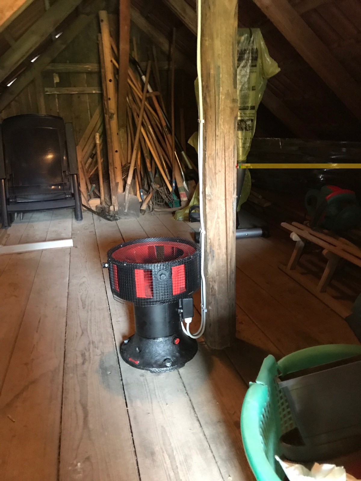

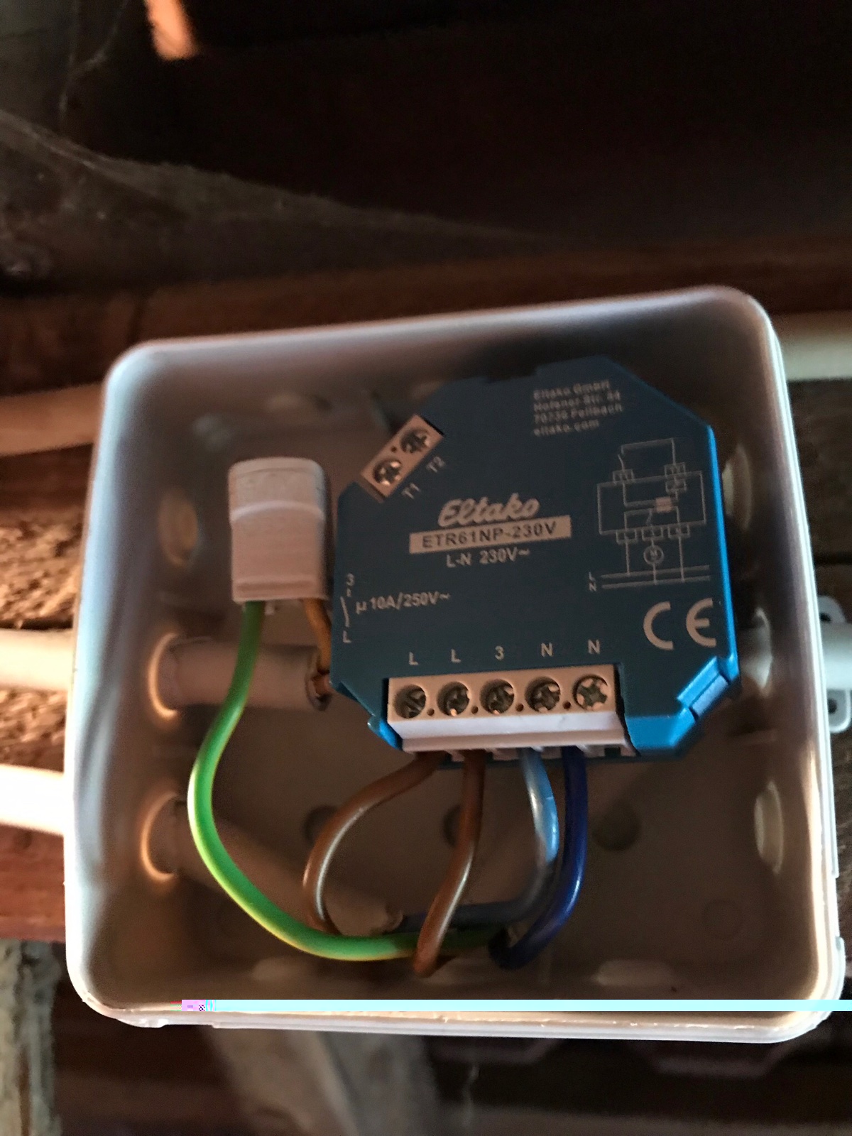

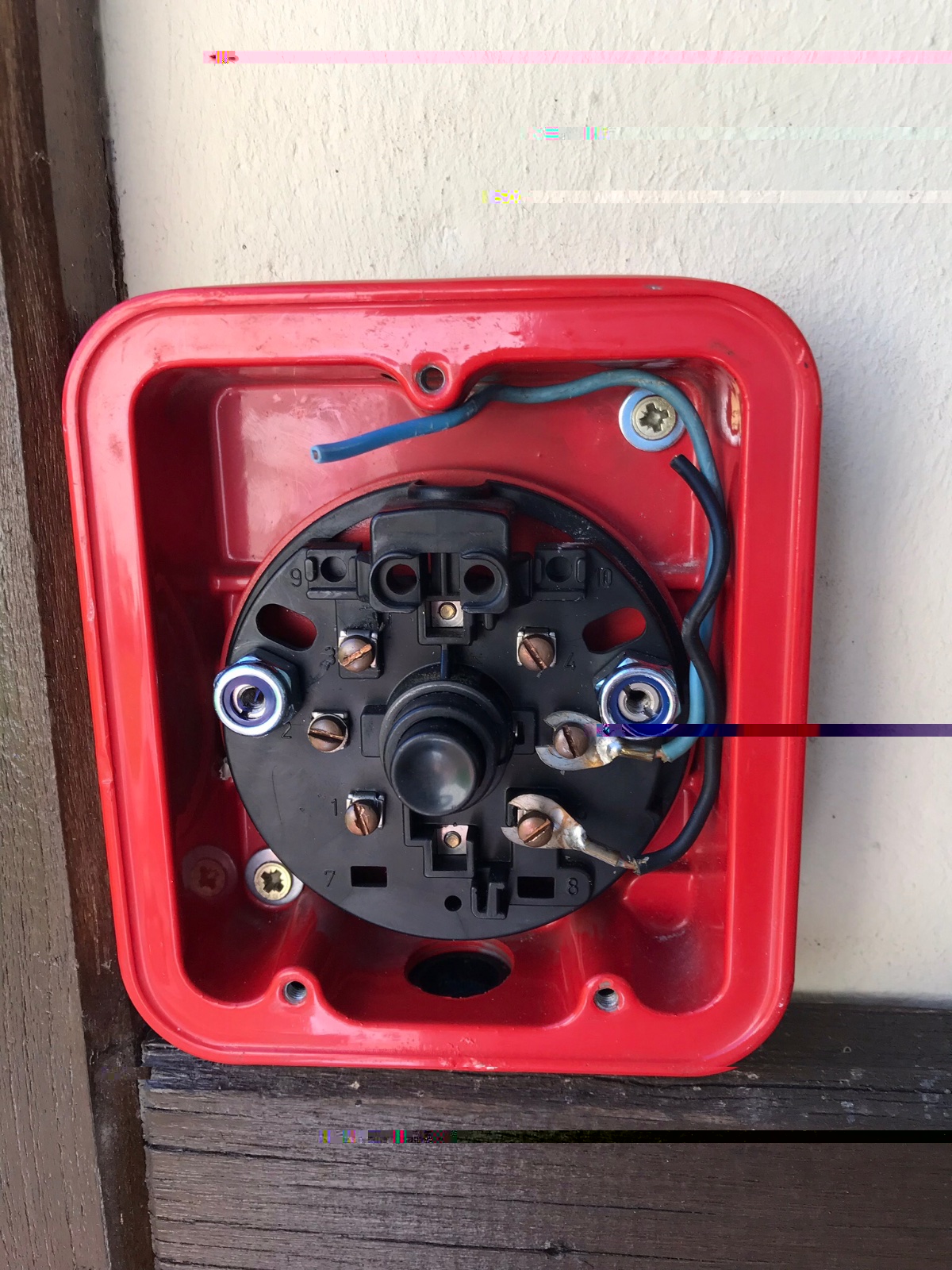

Hallo Forum,
Ich habe die Tage schon etwas geschafft, die Sirene wurde von mir wegen der Sicherheit mit Draht um den Stator verkleidet.
Weiterhin habe ich die Sirene am Fußboden mittels Schrauben befestigt, außerdem habe ich die Zuleitungen zur Sirene gelegt.
Als nächstes muss die Zuleitung vom Druckknopfmelder zum Relais gelegt werden. Zusätzlich lege ich mir noch ein Schalter um die ganze Stromzufuhr die zur Sirene um zum Relais abschaltet, ist mir irgendwie sicherer.
Aber sieht anhand der Fotos selbst.
Gruß Dennis
Gruß Dennis

Da die Leitung auf brennbaren Material verlegt ist, ist hier auch noch ein Brandschutzschalter erforderlich. Auch wenn sich hier nicht jeder einig ist ob und wann man einen braucht, würde mir den Schuh nicht anziehen.

Da die Sirene wie ich schon geschrieben habe, komplett Stromlos via Lichtschalter geschaltet werden kann und wir hier nicht über eine Anlage sprechen die sich im Dauereinsatz befindet denke ich das es mit meiner Vorgehensweise schon gut dabei bin.Selbst unser Dorfelektriket hat die Bilder gesehen und keine Bedenken geäußert. Natürlich hat jeder hier in Forum das Recht seine Meinungen und Anmerkungen zu äußern. Frage mich nur welches Forummitglied hier alles nach sämtlichen Vorschriften vorgeht, denke diese falls es die gibt kann man an einer Hand abzählen 😏 oder seit Ihr auch immer brav angeschnallt ? Und fahrt ohne Handy am Ohr ?
Meine Meinung man sollte die Kirche / Sirene im Dorf lassen...

Niklas hat geschrieben: Montag 10. Juni 2019, 23:22 Also den "Brandschutzschalter" interpretere ich mal als 300mA RCD (FI). Dieser ist nicht zwingend erforderlich und im besten Falle hängt die Srene eh an einem Kres mit 30er RCD.
Ein RCD hat in keinster weise die Funktion wie ein AFDD.
Zumal für den Laien:
Normale Sicherung löst aus bei: Kurzschluss oder Überstrom
RCD/FI: Fehlerstrom / Personenschutz (sprich z.b. wicklung schlägt durch....)
AFDD/Brandschutzschalter: Fehlerlichtbogen-Schutzeinrichtung z.b., ist eine Ader gequetscht, oder eine Klemme bruzelt, löst sich/ soll dieser abschalten.
Natürlich ob er Sinn macht oder nicht bleibt in der Luft:D
Wollte nur klarmachen, das dass nicht dasselbe ist wie ein RCD.
Mit der Öse hast du natürlich recht.
Sofern man was an der elektrischen Anlage verändert ist derjenige verantwortlich wo als letztes was gemacht hat.Dennis112 hat geschrieben: Montag 10. Juni 2019, 22:18 Da die Sirene wie ich schon geschrieben habe, komplett Stromlos via Lichtschalter geschaltet werden kann und wir hier nicht über eine Anlage sprechen die sich im Dauereinsatz befindet
Falsch, ist trotzdem fest-installiert. Nur was Aus und angesteckt werden kann ist keine Anlage.
Ein Lichtschalter ist kein Stecker. Ausserdem wird hierbei nur die Phase geschaltet. N und PE liegt trotzdem am Verbraucher an.
Auch wenn es ein Elektriker angesehen hat, ist der nicht schuld im Falle eines Falles. Er hat ja nicht unterschrieben.
Soll jetzt nicht falsch rüberkommen, wollte es nur kurz erklären :D
Nur wenn ich als Fachkraft in einen öffentlichen Gebäude etwas machen würde, dann nach aktueller VDE und würde hiermit in deinen Fall auch den Brandschutzschalter einbauen.
Aber egal, trotzdem ein schönes Projekt!

Re: Auf den Dachboden des Feuerwehrhauses !
Laie bin ich auch nicht ;-) Ich bin Fachkraft, so wie Niklas...
Also ein RCD ist zwar kein Brandschutzschalter, aber der RCD ist trotzdem auch ein Brandschutz.
Ich habe hier im Forum schon schlimmere Elektrik als deine gesehen, mit dem PE stimme ich Niklas aber zu. :-)
