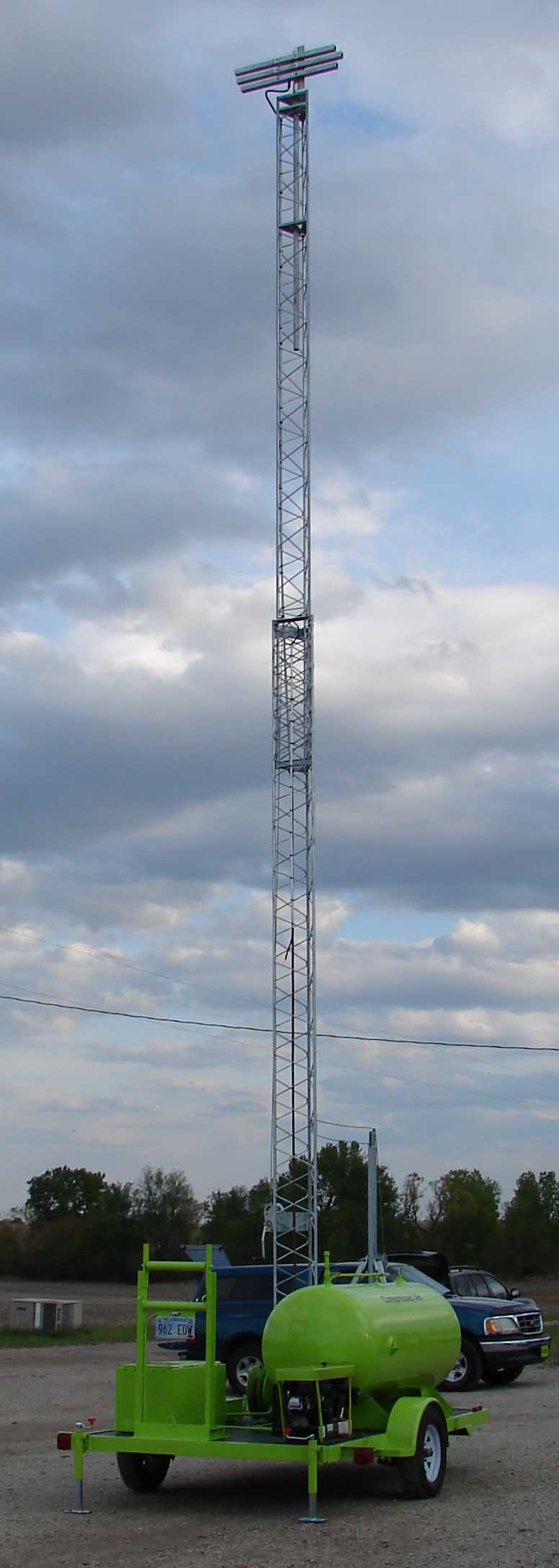

Hab ich durch Zufall auf Youtube gefunden.
Ein findiger Bastler hat eine mobile pneumatische Sirene "erfunden" und ist gerade dabei die in den USA zu vermarkten. Mit "Sirene" hat das von der Wirkungsweise aber wohl nicht viel zu tun. Wenn man sich das PDF anschaut, sieht das eher so aus wie eine mobile Orgelpfeife. Ich hab leider auch bei Youtube kein Video gefunden wie das Ding klingt.
Man sollte das ganze mal beobachten, Interessant ist es auf alle Fälle.

Wow :) Nächste Generation HLS. Ein Video zeigt bzw. lässt den Klang etwas erahnen: http://www.youtube.com/watch?v=dpoDhp5f ... HA&index=5

cool klingt garnicht mal so schlecht. Wenn man es nicht wissen würde, würde man mit sicherheit auf eine e57 tippen (wenn man denn nur den Ton hört)

Also wie eine E57 hört sich das nicht an, wenn auch der Ton laut, klar und durchdringend ist Aber diese "Sirene" hat grundsätzlich das gleiche Problem wie alle anderen "Tröten" : Sie kann keinen Heulton, sondern nur An/Aus. Deswegen ist die Kockum Sonics KTG ja so aufwändig konstruiert und klingt so "bescheiden".
Erstaunlich, dass der Erfinder überhaupt noch auf Pneumatik setzt. Die Anlage ist ja auch recht groß. Eine entsprechende ECN auf einem Mast mit Steuerung und Akkus wäre um einiges kleiner und hätte die selben Vorzüge wie keine beweglichen Teile und Netzunabhängigkeit.
Allerdings ist so eine elektronische Sirene natürlich deutlich komplexer und man kann sie nicht mal eben in der Garage aus ein paar Rohren zusammenschweißen.

Ich würde bei deiner ELS-Idee eher auf einen Dieselgenerator als auf Batterien setzen...
