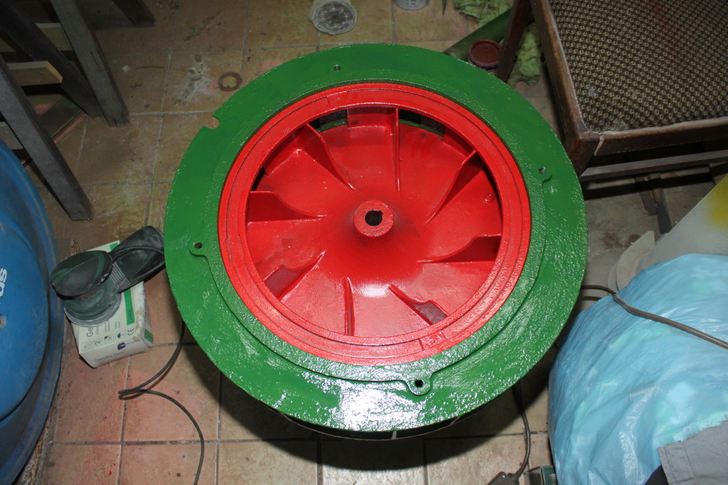

So, wieder einen Schritt weiter, der Stator hat seine Originalform (so wie ich sie mir vorstelle). Heute hat er den letzten Schliff bekommen und die Kabeldurchführung ist ausgesägt und -gefeilt. Den beim Schleifen etwas lädierten Rostschutzanstrich hab ich wieder ergänzt, in rund 24h bekommt mein GfK-Kunstwerk Kunststoffgrund. Dann lasse ich alles bis Mittwoch ruhen und es geht an den Decklack. Nebenbei schaue ich auf dem Schrottplatz nach einem passenden Rohrstück um ihn ähnlich des Rotors im "Broilerverfahren" ;-) lackieren zu können, dann hab ich die komplette Farbschicht in einem Durchgang.

Da hab ich doch glatt vergessen, dass Kunststoffgrund nur runde 5min zum Trocknen braucht. Ich hab ne gute Stunde gewartet und dann gings ab, bis sich der Rauchmelder angesprochen fühlte. 1 1/2 Dosen Farbe gingen auf das Monsterteil und ich entdecke auf den Fotos immer noch Stellen, an denen ich gepfuscht habe. Aber für heute ist Ruhe im Karton. Eine äußerst chicke Kabeltülle hab ich jetzt auch ;-)

Man sieht, wie du schon sagtest noch ein paar braune Stellen, aber ansonsten sehr gut, das grün gefällt mir.

Sieht richtig gut aus, am Ende wird man die Stelle gar nicht mehr erkennen können, die mal ausgebrochen war ;)

Das sieht super aus! Vielleicht nehme ich das gleiche grün für meine S145 :)

Dankeschön! Eben habe ich versucht, meine gestrige Pfuscherei zu übertünchen ;-)
Der Decklack ist gnadenlos. Man sieht jede Delle und jeden Übergang. Außerdem ist das GfK-Zeug schön glatt im Vergleich zur "vernarbten" Metalloberfläche.
RAL6002 laubgrün, passt lt. Kopfkino sehr gut zu ner S145 ;-)

Heute war nur Stellprobe, von Schrauben ist weit und breit nichts zu sehen. Aber selbst schuld, hätten längst parat liegen können. Meine Frau hat die Farbgebung übrigens abgenickt, der Rotor bleibt rot. Und bekommt bestimmt beim ersten Test ein paar grüne Dekostreifen, viel Spiel ist nicht. Aber die heute noch nicht vorhandene Motorwelle hat ja auch noch ein Wort mitzureden.

Sieht ja gut aus :) Aber wo ist die Motorwelle denn hin ?
EDIT: Bilde ich mir das ein, oder schimmert da noch der Rostschutzgrund durch ?

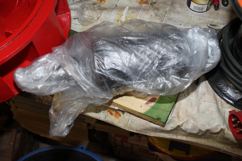

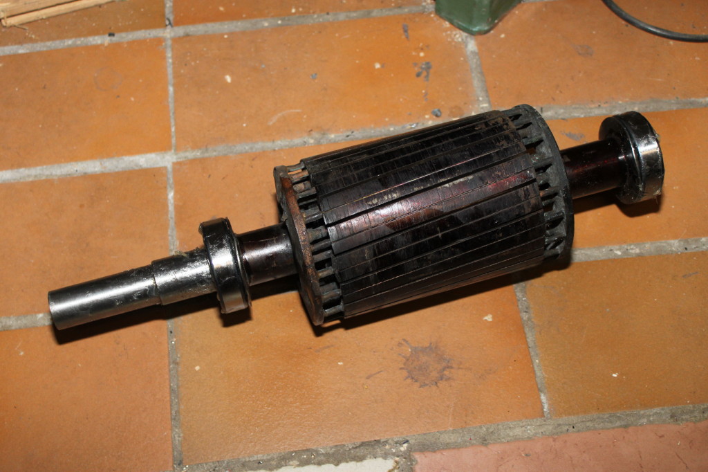

Danke! Die Motorwelle ist noch nicht montiert, weil eben keine Schrauben da sind. Ich hatte mir eine Montagetechnologie ähnlich der an meiner E57 überlegt und sie nach meinem 1. heutigen Beitrag gründlich in der Mache. Zunächst habe ich die neuen Lager gründlich gefettet, also mit einem Schraubendreher schön das Fett in die Rillen gedrückt, gedreht, weitergefettet und schlussendlich eine Reserve aufgeschmiert. Dann habe ich sie mitsamt der Abdeckungen und Abstandshalteringen auf die Motorwelle montiert. Dort haben sie eine recht stramm sitzende Presspassung. Jetzt lagert sie staubgeschützt als "Mumie" in 2 Müllsäcken. Die Passungen für die Lageraußenringe sind etwas mehr auf Spiel gedreht. Ich montiere sie also in den Stator und bugsiere alles in die zuvor montierte Fuß-/Motorkombination um das untere Lager einigermaßen belastungsarm für Kugeln und Käfig in Endlage zu bekommen.
Ich fürchte, Du hast Recht. Der Blitz ist wesentlich besser als meine Kellerbeleuchtung. Das lasse ich jetzt aber so als Ausdruck künstlerischer Freiheit ;-)

Re: Bergung und Restauration der L335/Elbtalwerk
Ahh da ist ja die Welle. Du freischaffender Künstler du ;D
