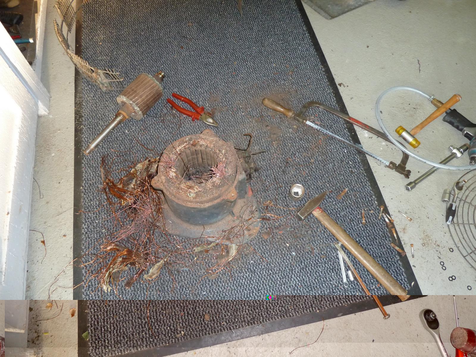

Heute ging die Brachiale Zerstörung weiter ;-)

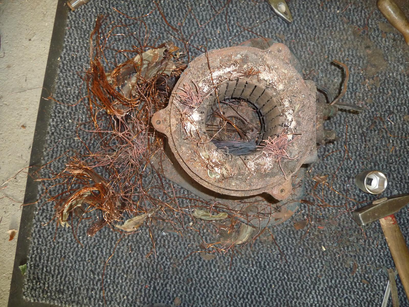

Als erstes ging es an den Drahtrest. Das war eine Drecksarbeit. Erst knippte ich über eine Stunde mit einem Seitenschneider an den Drähten unten rum. An rausziehen war dabei nicht zu denken. Dann hatte ich die Schnauze voll wie man so schön sagt und schlug mit einer M8er Gewindestande die Drahtstränge von oben nach unten heraus. Hier das Ergebnis:
Hier die ganzen Kupferdrähte. Man bedenke, dass ein Teil ja schon bei Totusignotus entfernt wurde.

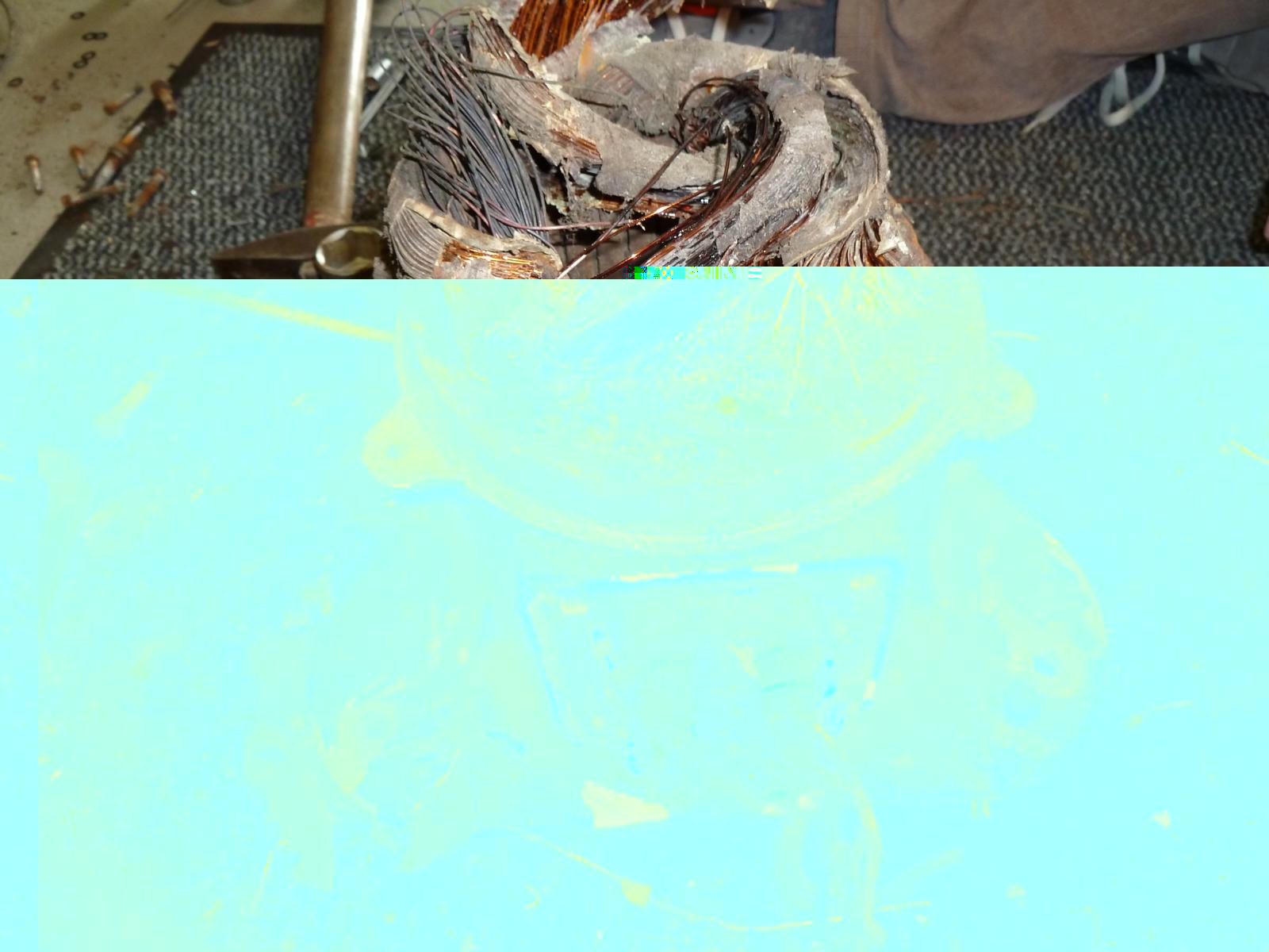

Dann ging es dem Blechpaket an den Kragen. Im blechpaket sind insgesamt 6 Bolzen. Diese wurden von oben Kurz angebohrt und dann mit einer längeren M5er Schraube nach unten durchgeschlagen. Dann konnte ich Blech für Blech einzeln rausnehmen.
Hier schon fast am Anfang des Motorgehäuses:
Selbst im Motorgehäuse kamen mir die Bleche mit wenig Kraftaufwand entgegen.
Hier das doch nun recht leichte und intakte Motorgehäuse:
Und hier die ganzen Bleche:
Eins muss ich dazu sagen: Jedes Blech hatte Rostansätze. Für mich bedeutet das doch, dass ein E57 Motor nie mehrere Jahrhunderte überstehen könnte, oder?
